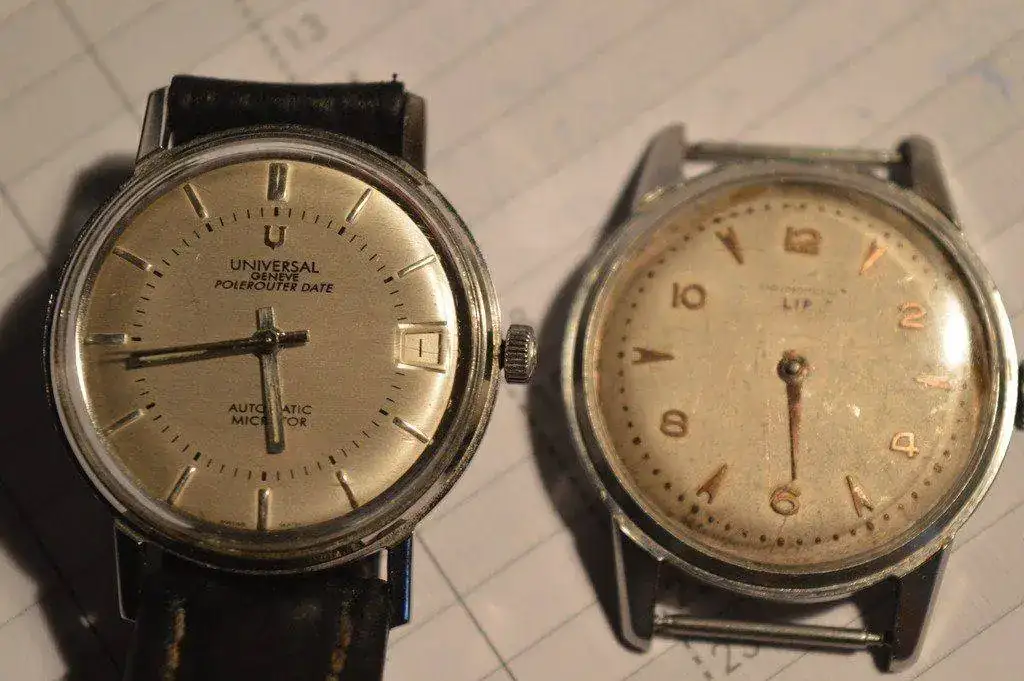

Pues ayer compré a precio de chatarra estre Lip Chronometre, que debe de albergar alguna versión del calibre R23(http://watchesz.free.fr/mfa/calibres.htm) No lo puedo abrir por falta de herramientas. Funciona, pues la única aguja que tiene se mueve (véase: al compás del otro) pero no lo llevaré al relojero hasta que me devuelva los tres que me tiene arreglando (uno de ellos desde hace un año)
En fin, lo muestro y agradeceré cualquier comentario, con la promesa de mostrarlo cuando esté terminado, si algún día lo estuviere.

Caray, lo d un año en el relojero me deja impresionado. Yo tengo un truquillo para abrir las cajas de rosca que no suele fallar. Si es de tapa, la navajita de siempre. Para rosca, cojo cello marrón de embalar y me lo envuelvo con varias vueltas sobre la parte dura de la mano próxima a la muñeca, con el adhesivo hacia afuera. Una vez con esa 'prótesis' bien fija, presiono sobre la tapa de la caja, giro y es raro que se resistan ;-)

Pues ayer le hice al relojero la visita acostumbrada (e inevitablemente infructuosa) para saber el estado de mis pacientes. Le llevé el reloj, me lo abrió y lo que yo pensaba que era fácil no lo es tanto. Por el contrario, me explicó que, al ser manufactura, es difícil encontrar agujas del mismo diámetro, ya que ni los relojes alemanes ni franceses suelen coincidir con los estándares suizos, los únicos que fabrican repuestos. Se quedó con el reloj y dijo que lo mediría y podría decirme si era posible encontrarle agujas. Quedamos para la semana que viene, cuando ya estarían listos dos de mis tres relojes. No creo que que sea así, ni lo uno ni lo otro, pero la esperanza nunca se pierde.
