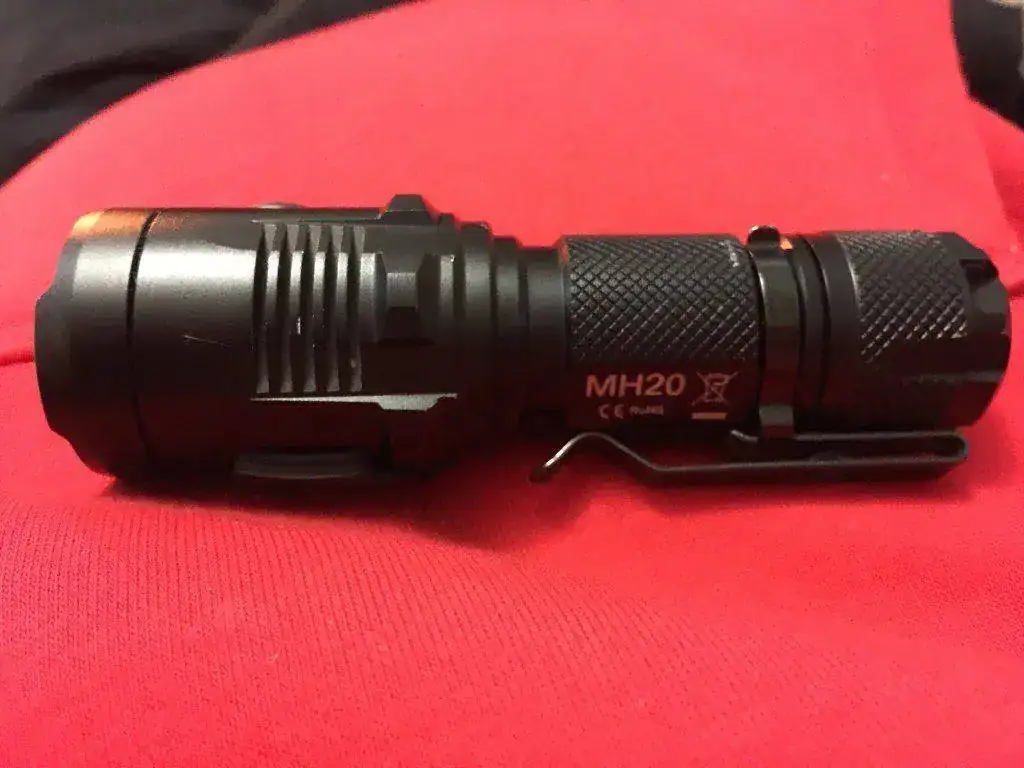

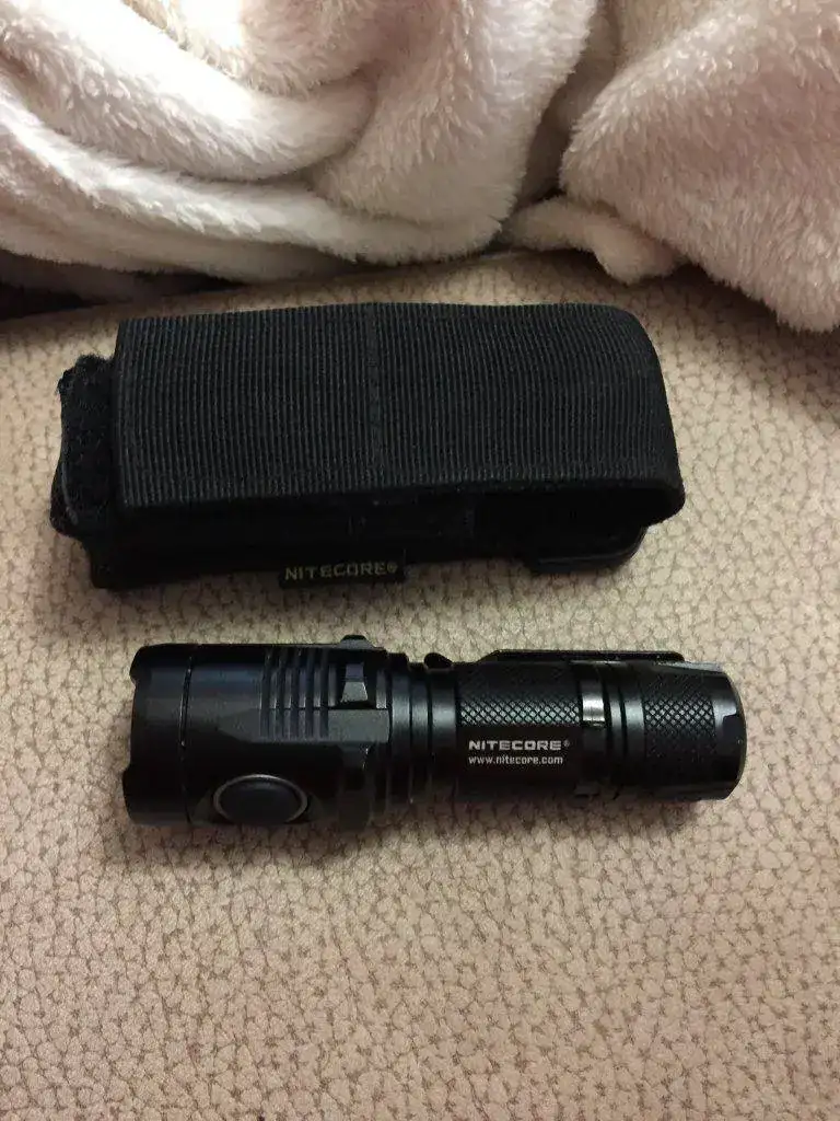

Pero aquí te dejo una de las mías y que estoy contentísimo.
Nitecore MH-20.
Recargable por usb, como pides y una potencia nada despreciable de 1000 lúmenes.
Te adjunto una review muy buena.
https://www.forolinternas.com/viewtopic.php?f=5&t=10894
Unas fotos de la susodicha.

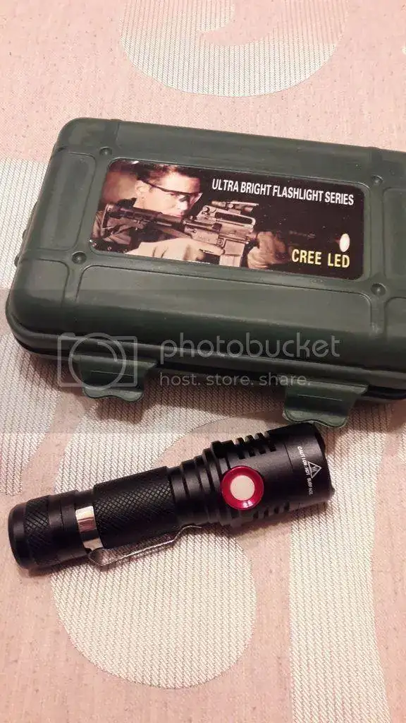

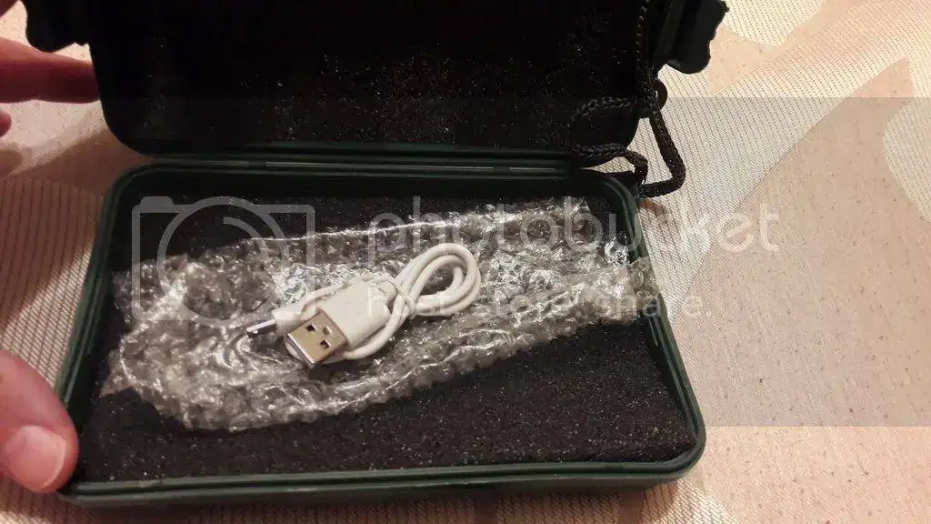

Primero, la caja, es de auténtico plástico y pretende imitar una caja estanca aunque es mera apariencia. Para que llegue desde China es suficiente y cumple su cometido.

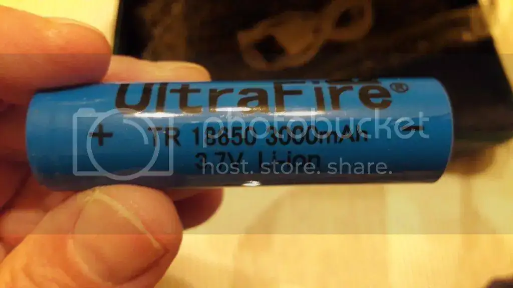

Abierta la caja un cable USB, papel de burbuja, la linterna y la batería (que viene suelta y precintada)

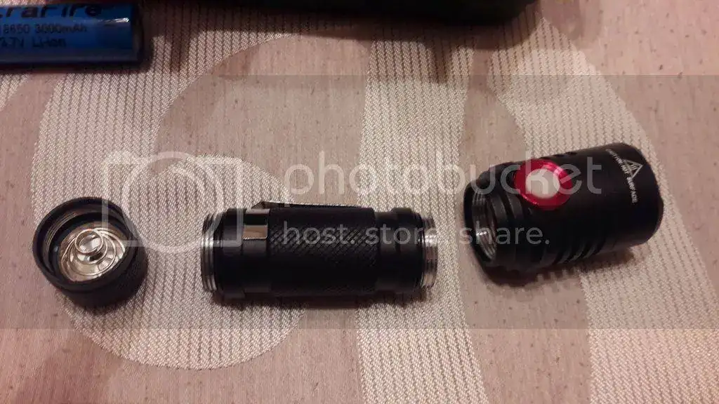

La linterna se divide en tres partes principales. Tiene buen porte, presencia y tacto. muy bien hecha. En medio su pila 18650 recargable.
La batería

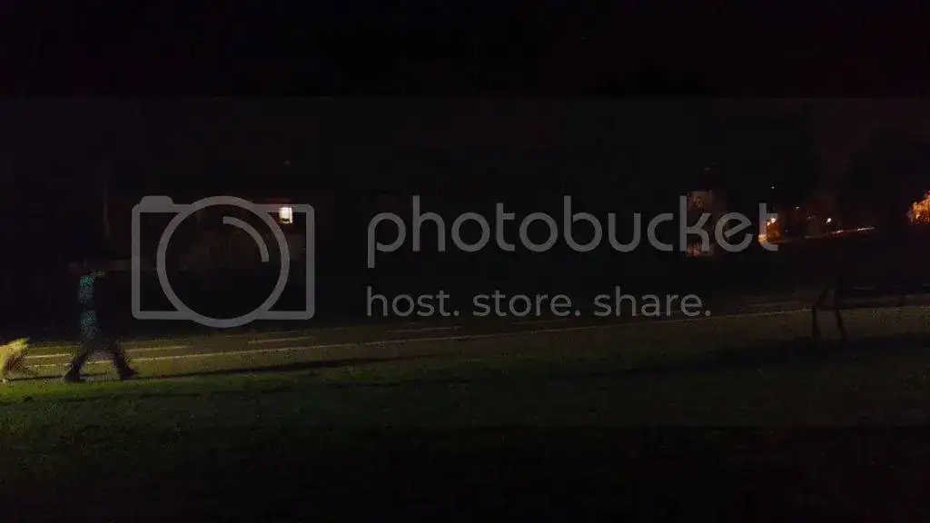

Una casa a unos 30 metros
La casa iluminada. Como véis alumbra bien y también alumbra bien el suelo que pisamos.

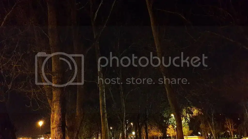

Un árbol a 55-60 metros
Sin luz
Con luz, ya empieza a perder algo de definición en el fondo. Aunque en realidad el árbol se ve algo mejor que sale en la foto, hechas con un Samsung A5
