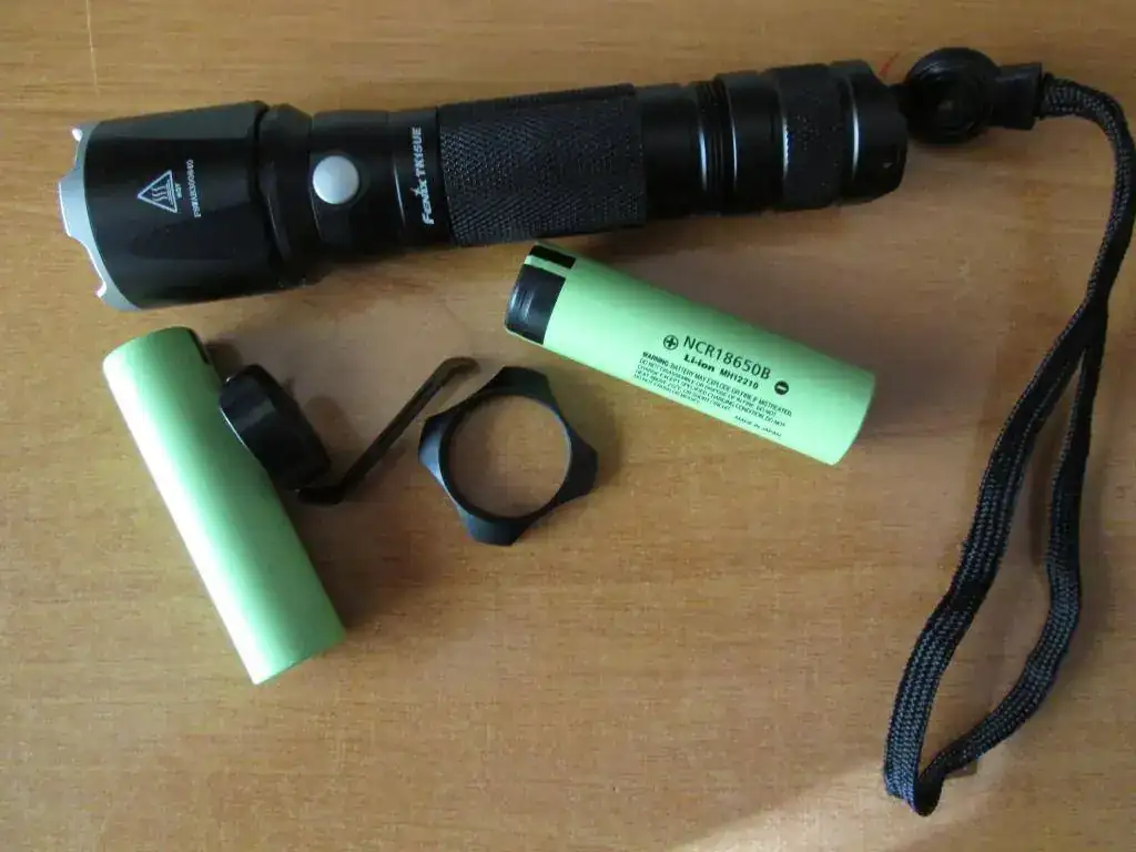

La revision de juanrock muy currada y muy interesante para los indecisos, eso si, ahora cuando se pueda comprar baterias buenas, las ultrafire esa azules son de lo peor que hay y no es coña, la capacidad real de esas baterias esta sobre unos 800 o 1100 mah por mucho que en el cuerpo ponga 3000 o 5000, mentira, tengo esas baterias y un cargador analizador que entre otras funcione mide la capacidad real de las baterias y esas son de lo peor, casi todas las de marca Ultrafire son malotas
Con baterias de calidad garantizamos ciertas cosas, la capacidad es real es mayor que se transmite en mucha mas autonomia, suelen estar protegidas, si la linterna es muy potente con algunas baterias baratas la linterna no entrega toda la potencia ya que el poder de descarga de una bateria malota es mas lento y en consecuencia no suministran el consumo que piden la linterna buena y eso se traduce en menos luz, envejecen mucho mas lentamente y permiten ser cargadas y descargadas muchas mas veces, etc solo tienen ventajas, unas de las mejores baterias relacion calidad precio son las NCR18650 que son de la firma Panasonic que estas si tienen una capacidad real entre 3100y 3400 mah, facilmente unas 3 veces mas de autonomia que en una ultrafire azul, nada que ver
