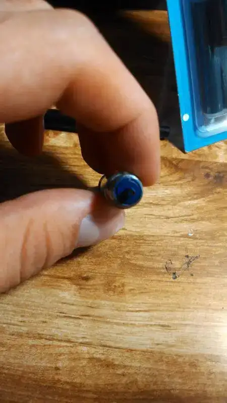

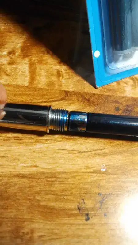

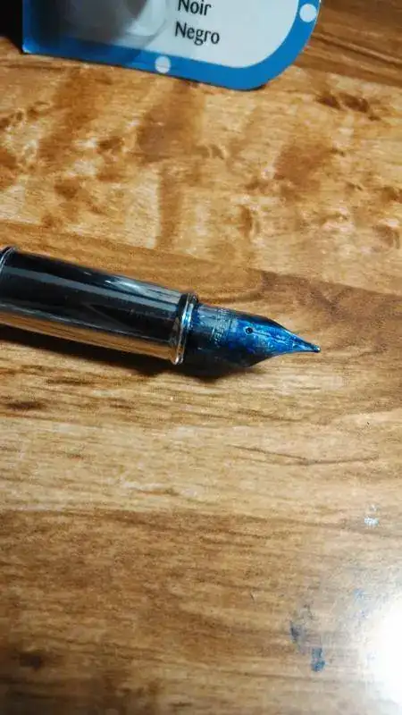

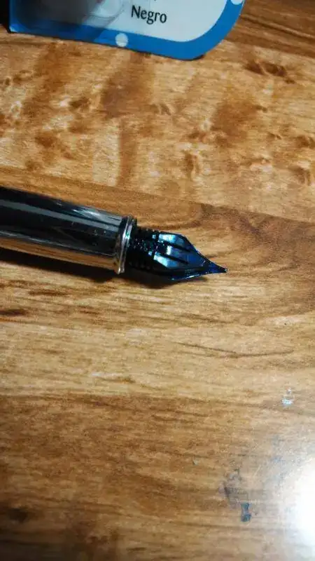

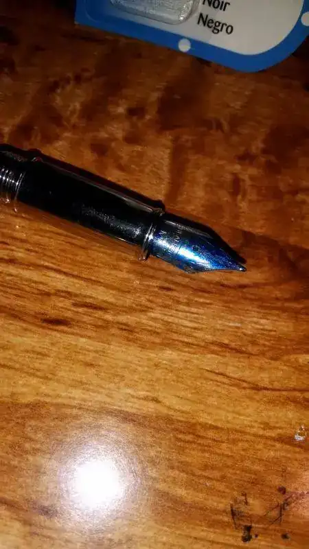

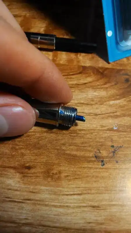

Bueno, tengo más o menos un año con esta pluma sheaffer de fuente, el problema es que se me acabaron los cartuchos originales y le puse tinta azul china (para este entonces yo no sabía que era casi creo un pecado cargarle tinta china porque es muy mala) y pues resulta que la dejé de usar por x razón y ahora la tinta china azul está totalmente seca y adherida al plumín y bueno a la pluma en general. Me dijeron que ni con amoniaco ni con vinagre blanco se quitaba la tinta china y la verdad quiero usar mi pluma de nuevo (le compré cartuchos negros ORIGINALES) quería saber si ustedes tienen alguna sugerencia.

Cruza los dedos: agua y paciencia. Creo que eso debe devolverle la vida, salvo que la tinta china haya atacado el plumín

Si has investigado un poco por el foro encontrarás posts como este. Yo te recomendaría que hicieras lo siguiente: Desmonta la pluma tanto como puedas y sumerge las partes manchadas en agua (no caliente) con unas gotas de jabón para vajillas y si es posible con amoníaco (10%). Si después de 24h no se ha ablandado al menos la tinta habrá que probar sistemas menos conservadores y más peligrosos para la pluma.
No intentes limpiarla con alcohol. Te advierto por experiencia propia (muchos hemos caido en este error por ignorancia).
¿Puedes poner fotos? Nunca están de más y nos podría ayudar a intuir el alcance del problema.
La verdad es que hasta ahorita veo toda esperanza perdida:( y me siento desanimado porque todo fue por ser un descuidado. Pude tomarle algunas fotos con mi celular que fue bastante difícil enfocar en un objetivo muy diminuto para la cámara. @Cthulu: Disculpa mi ignorancia pero, ¿dónde consigo amoníaco? La verdad yo sólo puedo desmontar la pluma en 2 partes, el cartucho recargable y la pluma si alguien sabe cómo desmontar una Sheaffer hágamelo saber. IMG_20150825_222818298.webpIMG_20150825_222856476.webpIMG_20150825_222901413.webpIMG_20150825_222911792.webpIMG_20150825_222928604.webpIMG_20150825_222939708.webp
La verdad es que hasta ahorita veo toda esperanza perdida:( y me siento desanimado porque todo fue por ser un descuidado. Pude tomarle algunas fotos con mi celular que fue bastante difícil enfocar en un objetivo muy diminuto para la cámara. @Cthulu: Disculpa mi ignorancia pero, ¿dónde consigo amoníaco? La verdad yo sólo puedo desmontar la pluma en 2 partes, el cartucho recargable y la pluma si alguien sabe cómo desmontar una Sheaffer hágamelo saber. Ver el archivos adjunto 292707Ver el archivos adjunto 292708Ver el archivos adjunto 292709Ver el archivos adjunto 292710Ver el archivos adjunto 292711Ver el archivos adjunto 292712
Ahora no caigo en el modelo de tu pluma, pero por la forma del alimentador, va a presión.
Sigue las indicaciones del siguiente vídeo donde te muestran cómo desmontarlo.
El amoniaco lo consigues en cualquier tienda de productos de limpieza.
¡Suerte!
Desde España no podemos decirte qué producto comercial contiene amoniaco en México pero pregunta en cualquier droguería y posiblemente te lo digan. Estos productos de limpieza contienen amoniaco en una proporción baja (en torno al 5 %). Utiliza uno de ellos dejando la pluma durante uno o dos días a remojo en él.
