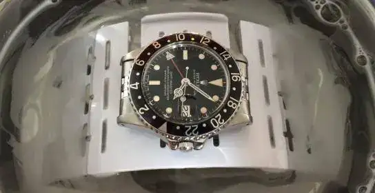

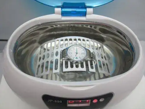

Yo uso siempre una máquina de ultrasonidos y va de cine (ojo!! no sumergir nunca el movimiento...). Desde que me lo hicieron en el servicio oficial de Omega quedé convencido:

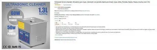

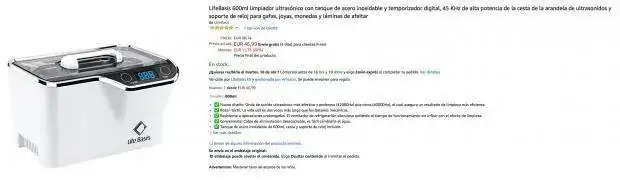

Por curiosidad. Son muy caras?
Gracias.
En absoluto, hoy en día las tienes desde unos 30 euros, y por 50 ya tienes auténticas virguerías. Yo la tengo desde hace una década, y entonces eran mucho más caras... ::bxd::
Como haces para no meter el movimiento dentro del agua? Si lo dejas por debajo de la altura del cristal sigue estando dentro del agua
