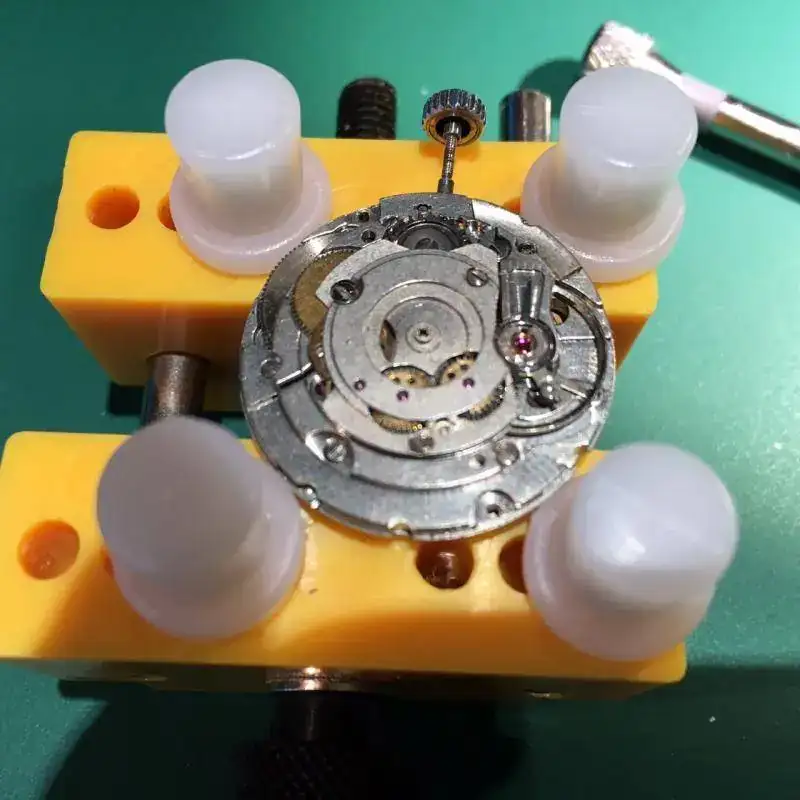

Trozo de video, pausa, desmonto pieza… trozo de video, pausa, desmonto… trozo de video, pausa, desmon????? ¿y ese tornillo? ANDA, el tornillo que faltaba del sistema de carga!!
Lo retiro con las pinzas y me asalta la duda. Y si ese era todo el mal que tenía la máquina? ¿sigo desmontando o vuelvo a montar todo a ver que pasa?

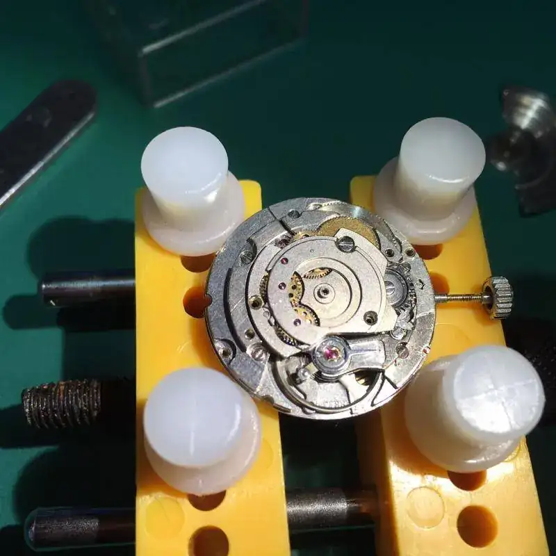

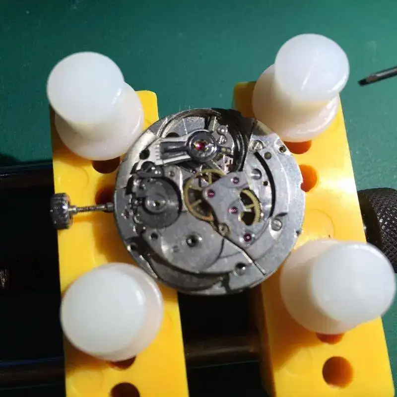

Pues decidí montar de nuevo el volante (aproveché para asegurarme de que el eje estaba bien), con su espiral y su puente, las dos coronas del sistema de carga e, iluso de mí, le doy unas vueltas a la corona… no me jo… ¡¡¡ que se mueve !!!.
En la foto (mu mala, como todas) se "adivina" el movimiento del volante, pero os aseguro que está vivo.

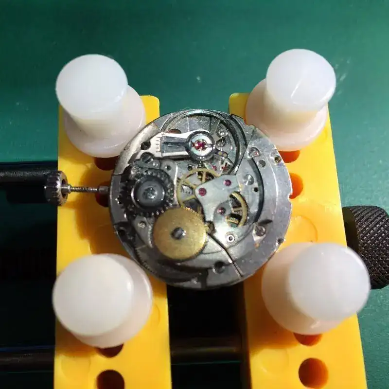

Como se me terminaba el tiempo, volvía montar el sistema automático de carga, y le di algo mas de cuerda.
Un par de horas después, al volver a casa, sigue funcionando, así que, cuando me lleguen los aceites, la desmontaré entera y le haré “un completo”. Espero que salga viva de "la operación".

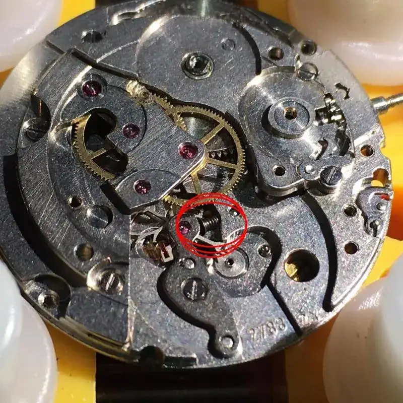

En principio pienso que era del sistema de carga (de hecho, faltaba uno de ellos cuando abrí la caja). En esta platina, el dial se sujeta mediente una especia de "bisagras" en forma de "C" en lugar de tornillos.
Imagino que está arto de verlos, pero por si alguien no cae en como son pongo una foto de ranttf, en la que se ven.
