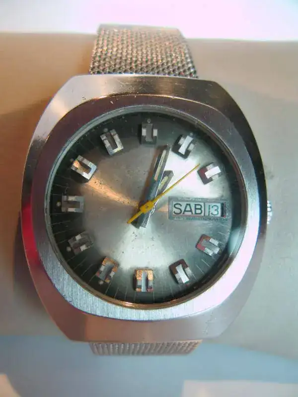

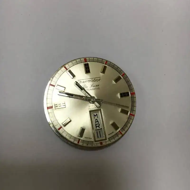

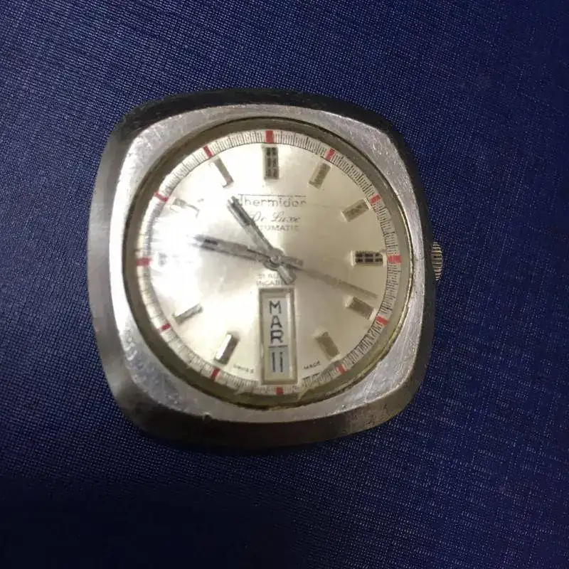

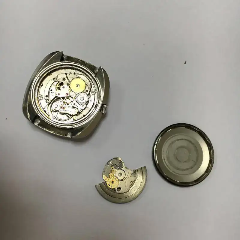

Husmeando por la red, ví un Thermidor, con caja “cuadronda”, que me resultó simpático, a pesar de que parecía que lo habían usado como arma arrojadiza (o que hubiese venido de Filipinas) y que no funcionaba, que, por la época, tamaño de la caja y disposición de la ventada de fecha, pensé que era posible que montase una ETA 2789. Como el precio era ridículo, lo compré y al llegar, raudo y veloz cual si fuere codorniz, lo abrí y… efectivamente tenía un ETA 2789… o los cachos de una 2789.
No era raro que no funcionase; el sistema de carga estaba suelto dentro de la caja y los dos tornillos que debían sujetarlo también (uno apareció rápido, pero el otro estaba “incrustado” en el hueco donde está una de las bisagras que sujetan las patas del dial), pero no me importó, porque ya tenía decidido que hacer.

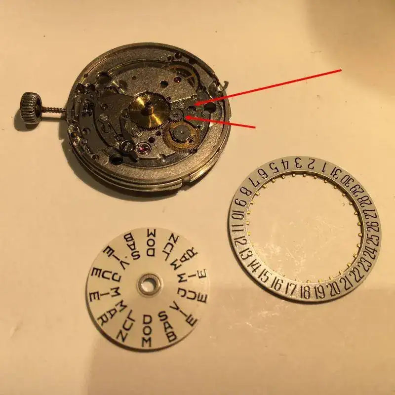

Tras retirar los pedazos de la máquina la intención era extraer los disco de día y fecha y reimplantarlos en la máquina del Bordons ya que la ventana está en diferente posición y por tanto, la orientación de los números y letras de los discos es distinto, para facilitar la lectura).
Con algo de miedo y no pocos Santos bajados del cielo, conseguí hacerlo y una vez montada la máquina con su dial, sus agujas y su bata quedaba lista para el implante.
Siento no haber hecho fotos del proceso, pero las dos manos, los dos ojos y pensarlo varias veces, me hicieron olvidarme de las fotos. El proceso (una vez que lo has hecho una vez) es sencillo. Consiste, en primer lugar, en retirar el disco semanario, que sale sin problemas quitando el pequeño anillo que lo retiene en su lugar.
Después, hay que retira una pletina (un único tornillo), que saldrá acompañada de la rueda señalada con la flecha. Esta pletina evita que el disco de los dias se mueva de su posición, y una vez retirada, se puede extraer el disco sin problemas.
Esa rueda está mecanizada a dos alturas y dos diámetros distintos, con una pequeña garganta que encaja en la pletina. Al desmontarlo no me fijé en ese detalle y, a la hora de montar, me llevó un rato entender que para devolverla a su posición y poder encajarla en su eje, era necesario poner primero la rueda en la pletina y después colocar la pletina en su lugar. Repetir el proceso en la máquina “buena” me llevó una décima parte de tiempo.

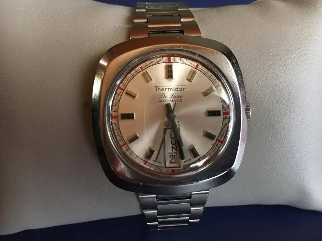

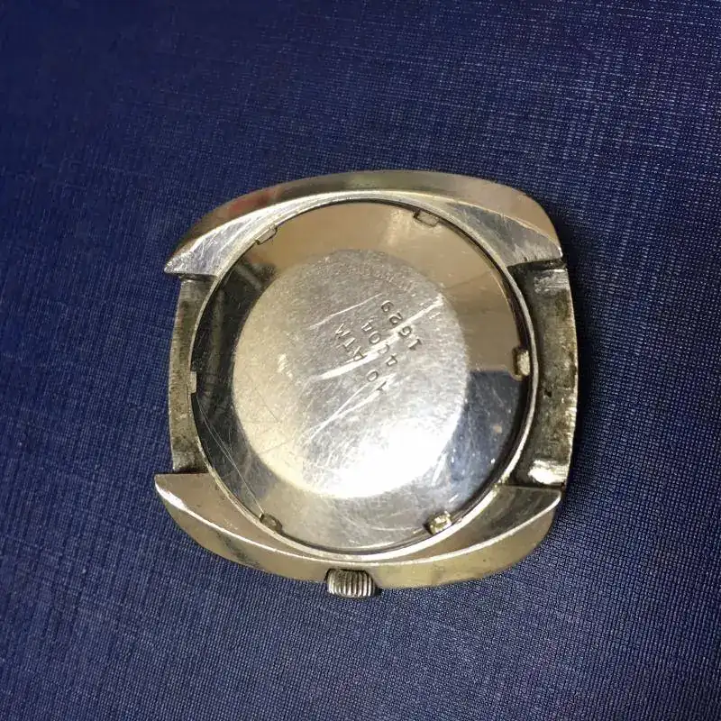

La caja "cuadronda" (toda en acero, caja y fondo) mide 38*38, y ha recibido el tratamiento habitual de lima, lija y pulido. En este caso ha necesitado algo mas de trabajo ya que tenía algunas marcas bastante profundas. Como en otras ocasiones, no he querido pasarme, y no he pretendido en ningún momento dejarlo "nuevo"; por supuesto me gusta adecentarlos y que luzcan, pero me niego a eliminar todo rastro de su vida pasada.
El plexi, además de muy marcado, estaba roto en una gran parte de la falda, en la zona que queda entre la caja y el anillo interior de presión, así que, directamente a poner uno nuevo, que ha habido que ajustar un poco con la lija ya que no localicé la medida exacta. Tampoco ha sido un gran problema, se lija poco a poco todo alrededor y se prueba cada "vuelta" de lija, para evitar pasarnos y que quede flojo.

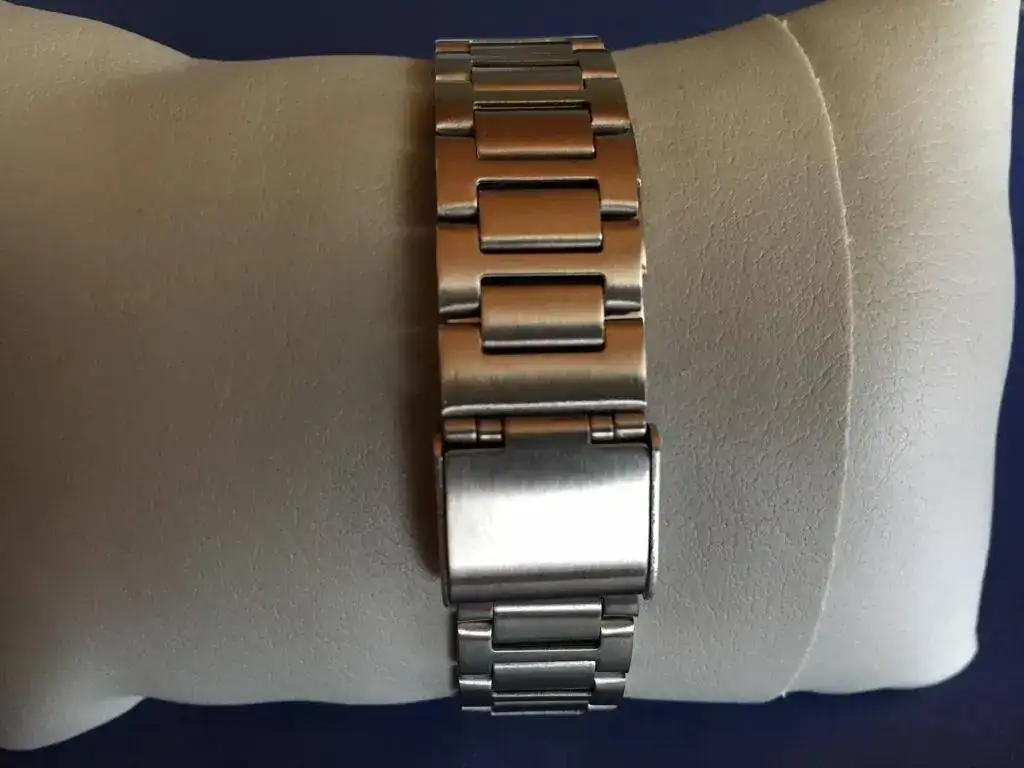

Por último el armis. El que traía, además de no ser el original, estaba estirado y los endlinks que traía eran para una caja "curva", así que le quedaban como a un Cristo dos pistolas. Tras bucear un rato en los cajones y mantas del relojero (cualquier dia me manda a la mierda), he encontrado este, que creo que le sienta bastabte bien y no desentona con la época del reloj.
Se montan en puzle y... esto es lo que sale.
Me encantan estos setenteros.
Buena semana o todos.

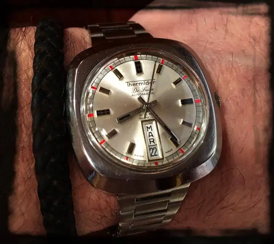

Buenos días.
Aquí está en la muñeca, en su primera salida a la calle (con migo).
Confirmado: está de escándalo :clap:
Relojazo, enhorabuena :ok::
