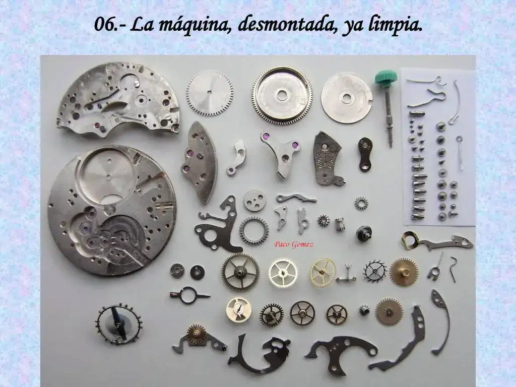

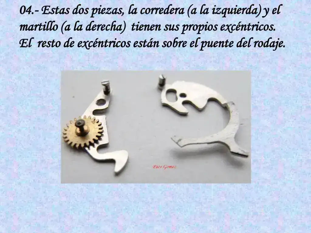

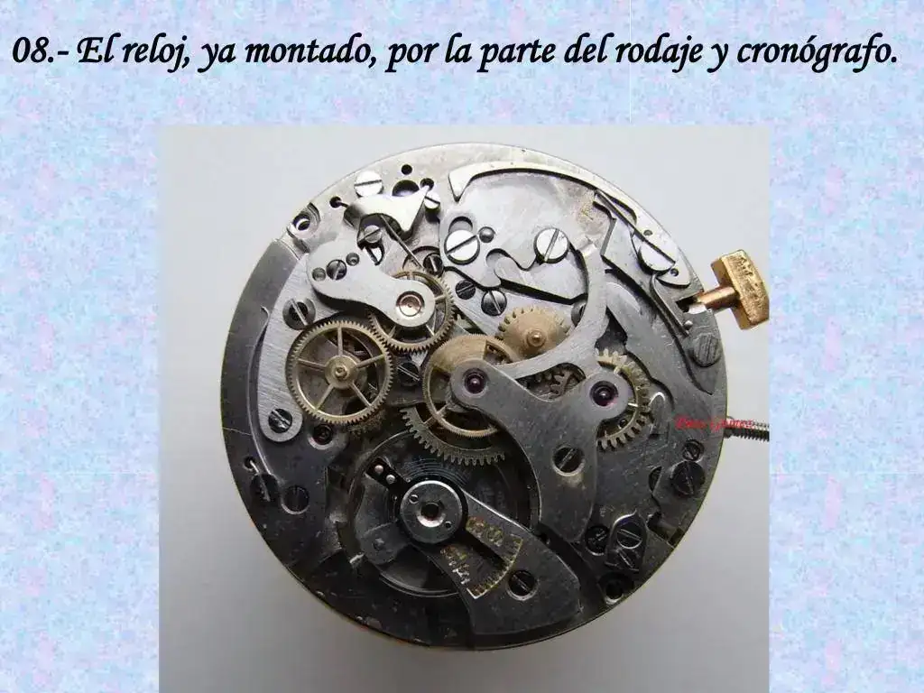

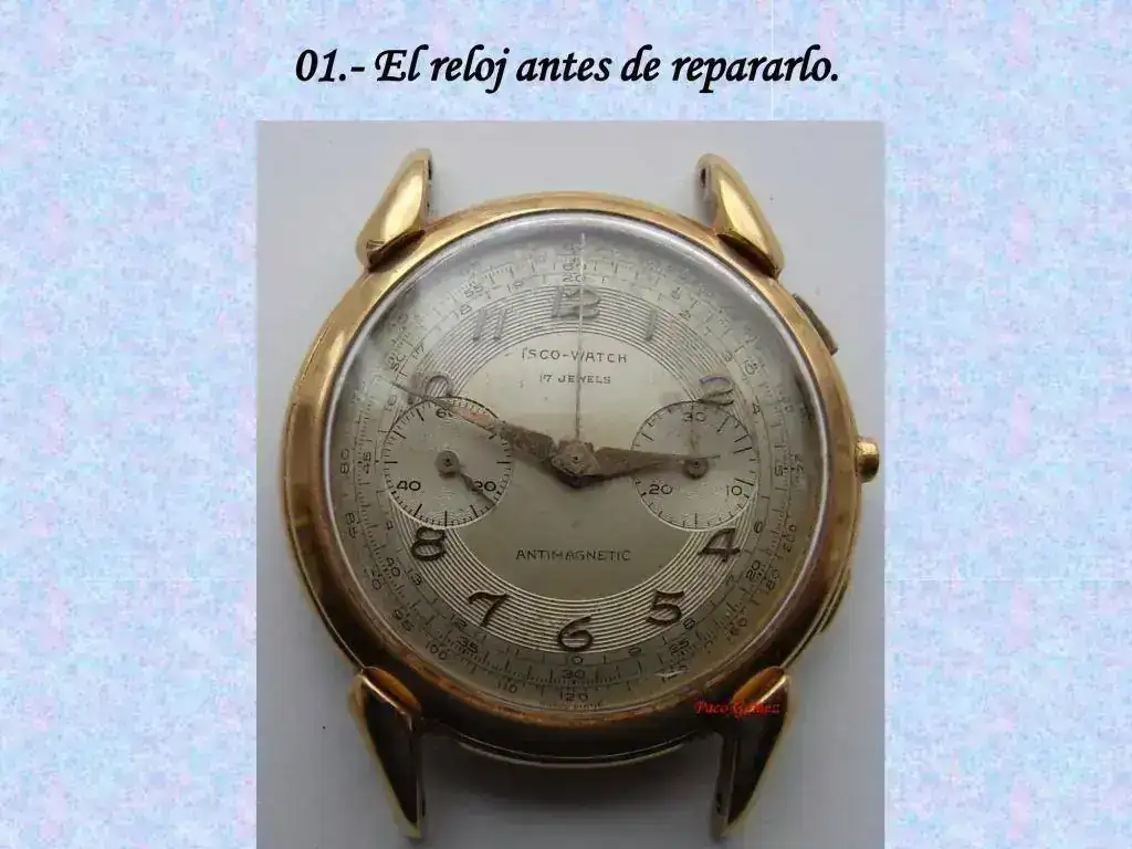

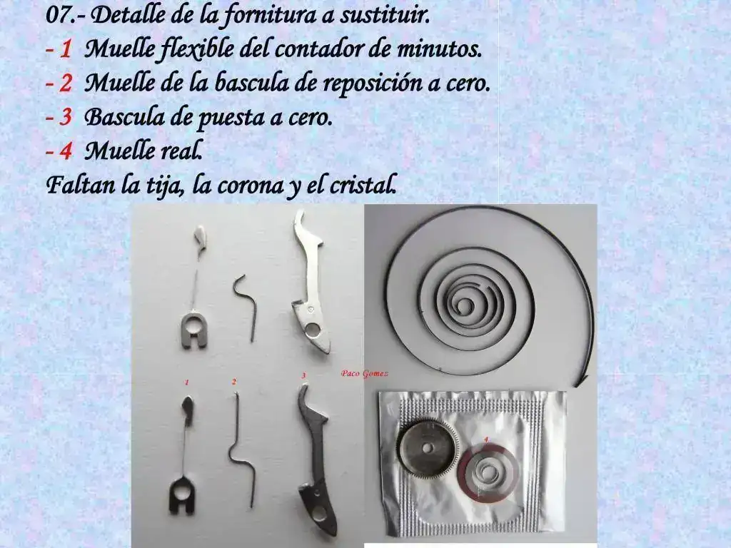

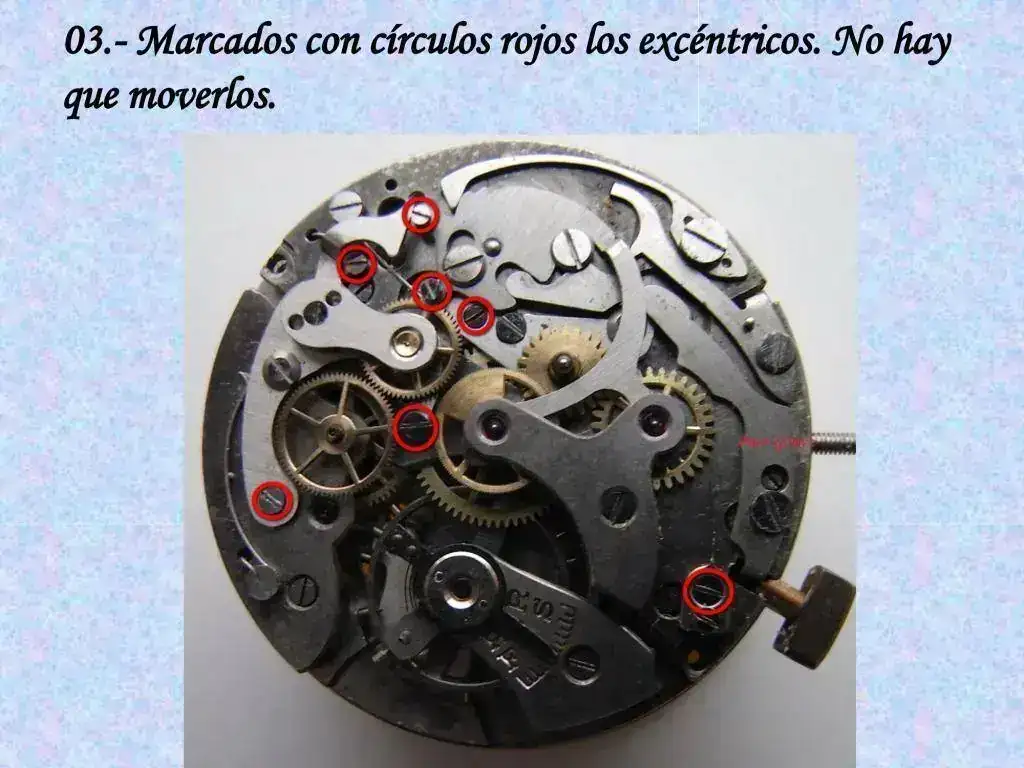

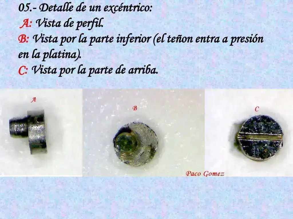

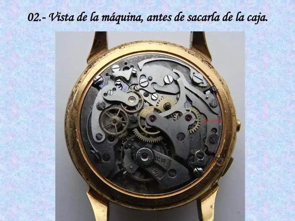

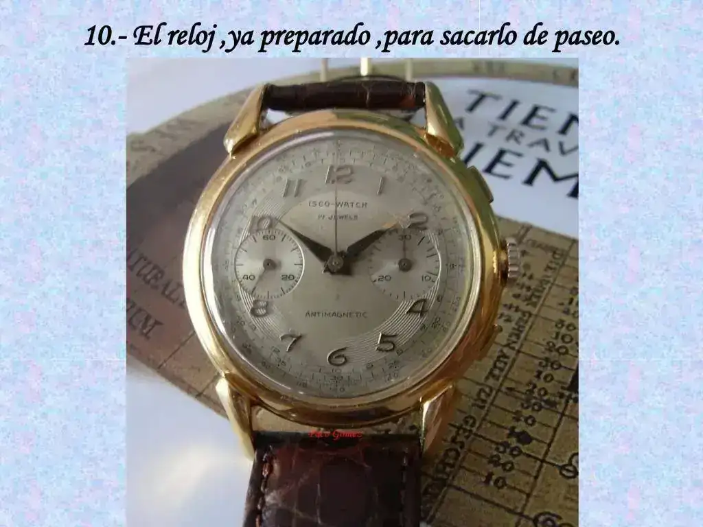

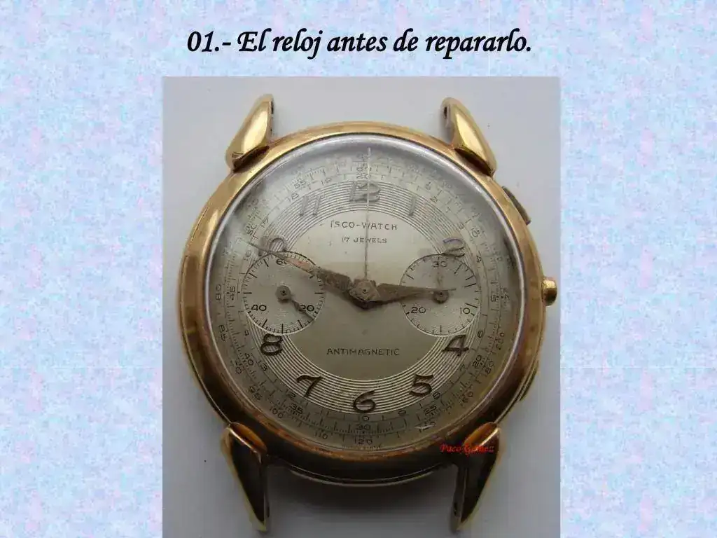

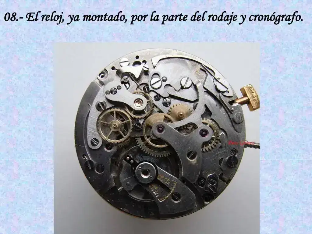

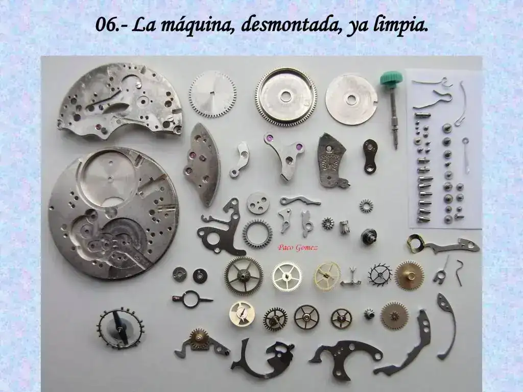

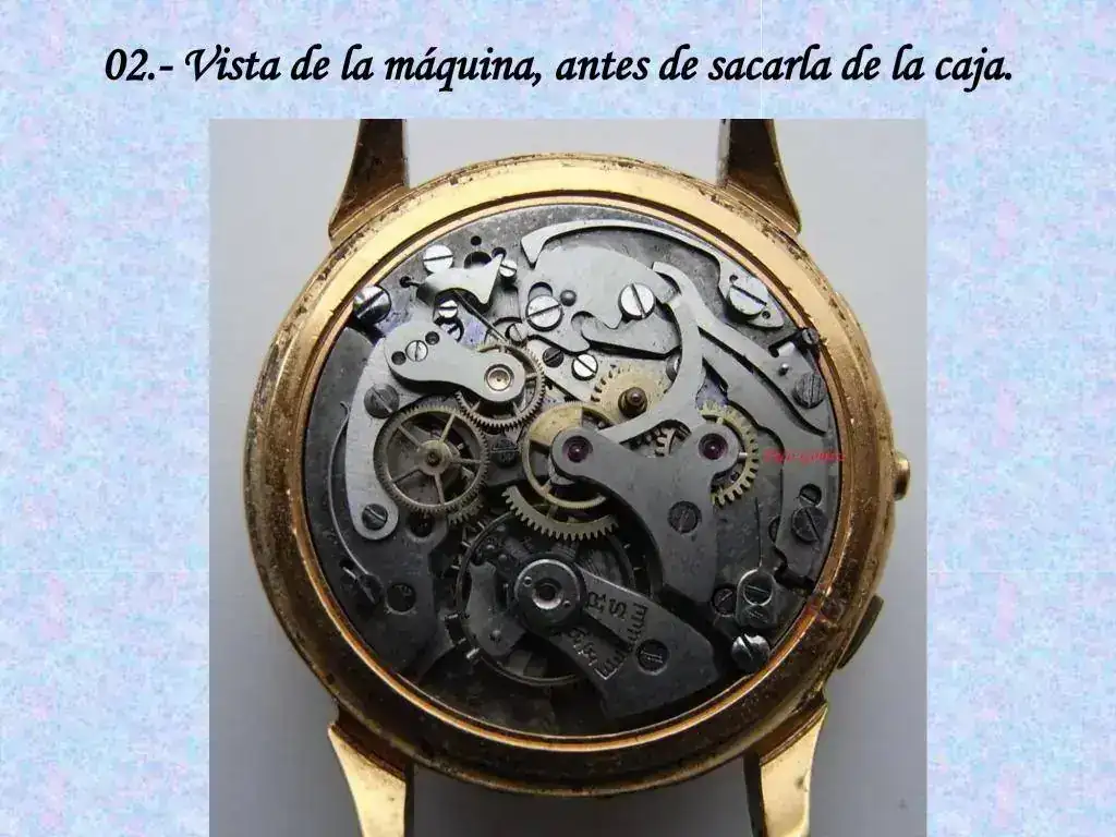

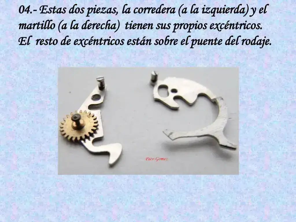

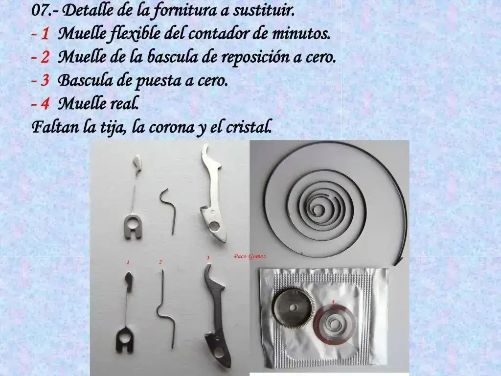

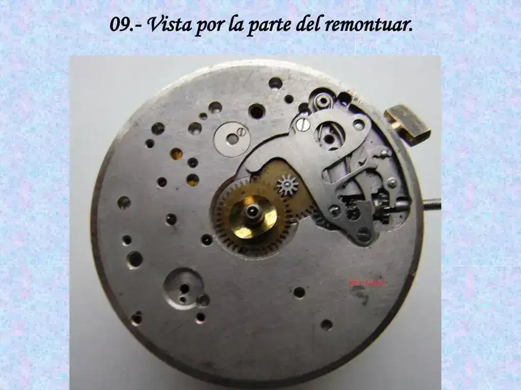

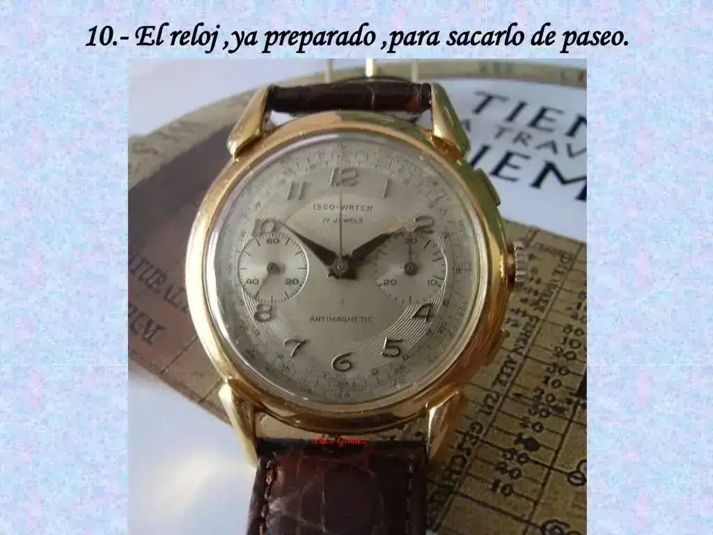

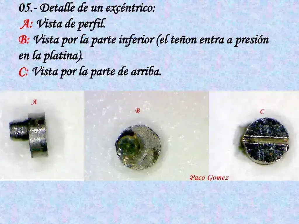

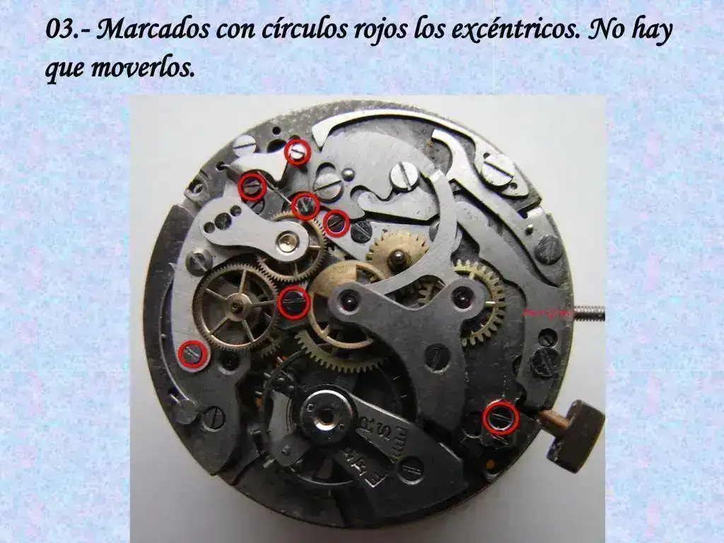

Os quiero enseñar la reparación y como ha quedado un reloj ISCO - WATCH.
Como de costumbre unos detalles del reloj y la máquina.
Es un reloj chapado de 20 micras, el movimiento es un LANDERON 54, de 14´´´ líneas = Ø 31,8 mm., volante con tornillos de compensación y espiral plana, el reloj tiene 18.000 A/hora. El contador de minutos del cronógrafo es de 30 minutos, y la esfera lleva taquímetro.
El movimiento es hermano del Landeron 48 y todas las piezas son compatibles entre los dos calibres, a excepción de la platina base que en esta máquina L 54 es de mayor diámetro.
Bueno vamos a las fotos, y para amenizar el “tostón” darle al enlace:
https://www.youtube.com/watch?v=NITz_AznSko
Bueno, pues eso es todo, espero que os haya agradado.
