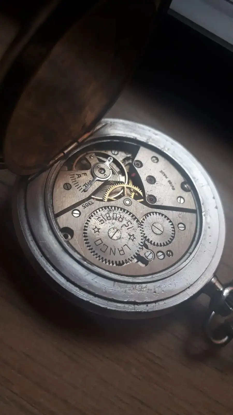

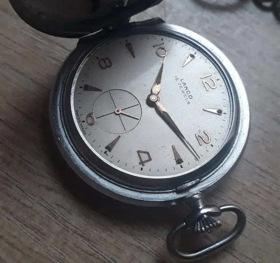

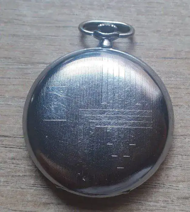

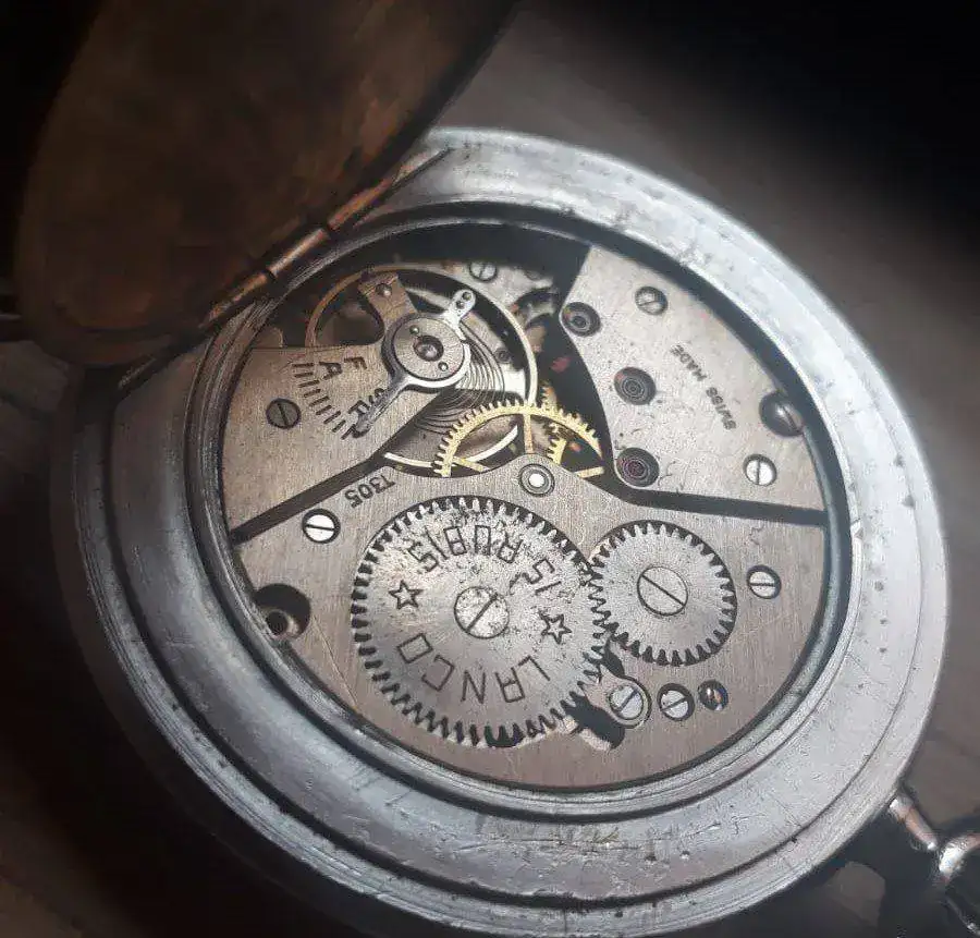

Hola, compañeros.
Recurro a su infinita sabiduría con éste lanco que adquirí ayer. Me salió en un pequeño lote de relojes que compré, y para ese entonces no funcionaba.
Lo aceité un poco y arrancó a la perfección.
Mi duda ahí es: ¿Es un reloj "armadillo"? Pregunto por que hasta donde sé, este calibre se utilizó en relojes de pulsera en la década del 60 (¿o acaso antes ya existía ésta calibre? me baso en la información que da Ranfft), y los LANCO de bolsillo de la misma década ya usaban ETA Unitas.
Además, con mi poco conocimiento, considero que la caja no encaja con la década, pues es una saboneta que recuerda a las Art-Deco de los 30's o 40's.
Aunque a favor veo que la esfera y punteros sí concuerdan con un reloj de bolsillo, además que la caja y la máquina encajan perfecto, pero he visto buenas adaptaciones antes. En fin, si es un frankenwatch no pierdo nada, pues lo compré en 5 dólares y me parece un reloj decente y formal para llevarlo en el bolsillo de vez en cuando.
Como siempre, gracias de antemano y espero me puedan ayudar.

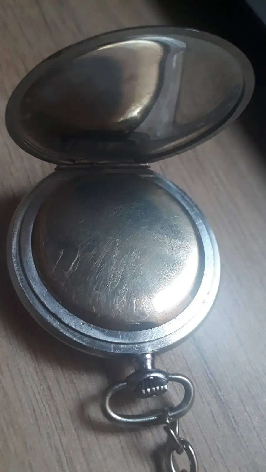

Hola compañero, lo primero sería identificar plenamente de que calibre se trata. Respecto a la caja, si que parece un reacondicionamiento, pero no por el estilo, sino porque se pueden observar algunas marcas de tornillos. Me parece una compra fantástica :ok:
Ah sí, claro, olvidé mencionar el calibre: Es un Langerdorff 1305.
Y sí, la caja presenta varios detalles, hasta la bisagra de la tapa frontal está bien maltratada.
