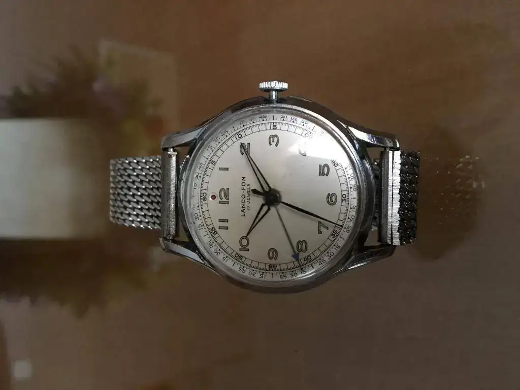

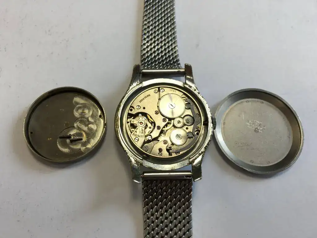

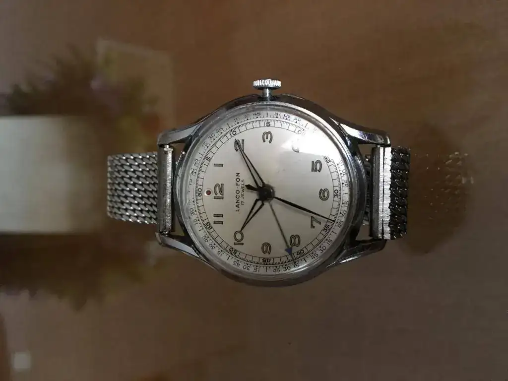

Hola foreros,
Ha llegado a mis manos un LANCO-FON y me gustaría, si no os importa, que me echarais una mano. El caso es que el reloj, aún a pesar de los años que tiene está en muy buen estado, como podréis observar en la foto que adjunto. Este modelo dispone de sonería, pero desgraciadamente no funciona, así es que decidí llevarlo a mi relojero de confianza para que me dijera que podría sucederle. Lo que le sucede es que el mecanismo está tan sumamente gastado que es imposible que funcione, a no ser que se le cambiara. Aquí es donde necesito vuestra ayuda y vuestro consejo y que me digáis si merece la pena invertir en arreglarlo. No hay repuestos y para que volviera a funcionar habría que mecanizar el mecanismo completo de la sonería (sería carísimo y en mi opinión no compensaría hacerlo), o bien intentar buscar uno en Internet para recuperar las piezas y ponerlas en este.
Echadme un cable y dadme vuestra opinión.
Gracias por adelantado.
PD: Expuse el caso en el "Foro General" y un forero me aconsejó que quizás sería mejor que cambiara el hilo a "Vintage" IMG_0439.webpIMG_0446.webp
Como en todos los órdenes de la vida, el interés en recuperarlo dependerá de lo que te toque invertir en ello. Desde luego el reloj me parece precioso y escaso y mi grado de esfuerzo por hacerlo sería alto.
Es guapo, guapo. Yo creo que sería más interesante buscar uno por la bahía y pagarlo por Paypal por si también llegara defectuoso. Hacerle las piezas seguro, seguro que sería caro.

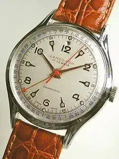

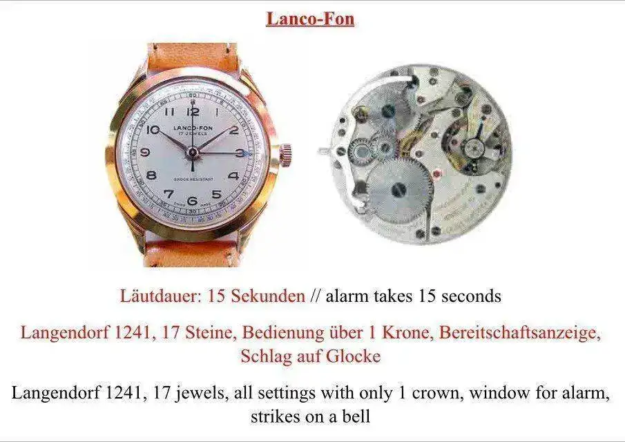

un poco de info y su posible calibre. http://www.ranfft.de/cgi-bin/bidfun-db.cgi?10&ranfft&0&2usau&1100707236
[SIZE=+1]
[/SIZE]
[SIZE=+1]
726: Gents Lanco-Fon, Manual Wind Alarm, ca. 1950 n.o.s.
[/SIZE]
Case: 2863, Lanco-Fon, Swiss Made, chromed, plastic crystal, steel push back, D=36mm
Band: leather
Dial: silvered, red gold plated raised digits and markers, luminous dots with red golden rims
Movement: Swiss, calibre Langendorf 1241, 17 jewels, monometallic screw balance
Alarm: separate barrel, indicator aperture for alarm at 12h, operating completely with crown
Condition: C0-1, B0, D1-2, M1, never worn, only signs of storage
Operating instruction
Winding watch and alarm: The movement has separate barrels for watch and alarm. They are wound as follows, when the crown is pushed in:
Watch: turn crown in 6h direction.
Alarm: turn crown in 12h direction.
Attention: A resistance in either direction indicates that the corresponding barrel is fully wound. In this case continue winding only in the other direction.
Set time: Pull crown completely and turn it in 6h direction.
Set alarm: Pull crown half out and turn it in 12h direction.
Alarm on: Turn crown a bit in 12h direction, until a colored spot appears in the indicator aperture.
Alarm off: Turn crown a bit in 6h direction, until the colored spot in the indicator aperture disappears.
[SIZE=+1]Langendorf 1243. http://www.armbandwecker.at/lancofon.htm[/SIZE]
Remarks

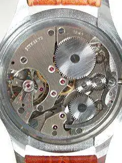

generations:
1241: stem disengaged by screw
1243: stem disengaged by button
1244: minor modification of winding gear and train bridge
Operating Instruction
Example, year: signature; shock device
ca. 1950: Lanco Watch Inc, Swiss Made, Swiss, 17 Jewels
Features
manual-wind alarm
sweep second
Data
12.5''', Dm= 28.0mm
H= 5.5mm
17 jewels
f = 18000 A/h
power reserve 40h
alarm 12s
Balance staff U1469
Stem W1199
Mainspring / battery
Zf1052, 1.40 x 9.5 x 0.12 x 270mm
Hands
1.40 x 0.90mm
interesante enlace a un hilo donde se habla de esta marca. https://relojes-especiales.com/threads/larex-fon-es-igual-al-lanco-fon.118284/
Por eso recurro al foro, porque considero que es una buena pieza y como bien dices, escaso. Me gustaría poder echarle a andar de nuevo, pero para ello necesito saber por donde tirar y ver si hay posibilidades de hacerlo de la forma menos dolorosa para mi bolsillo.
A ver si con vuestra ayuda puedo conseguirlo.
ahora he encontrado el 1241. http://www.ranfft.de/cgi-bin/bidfun-db.cgi?00&ranfft&0&2uswk&Langendorf_1241
[SIZE=+1]Langendorf 1241[/SIZE]
Funktionen
Handaufzug-Wecker
Zentralsekunde
Daten
12.5''', Dm= 28.0mm
H= 5.5mm
17 Steine
f = 18000 A/h
Gangreserve 40h
Alarm 12s
Unruhwelle U1469
Aufzugwelle / Stellwelle W1199
Triebfeder / Batterie
Zeiger
1.4emerkungen
Indikator-Fenster für Alarm bei 12
Bedienung komplett über Krone
Generationen:
1241: Aufzugwellenentriegelung durch Schraube
1243: Aufzugwellenentriegelung durch Drücker
1244: kleine Änderungen an Aufzug und Räderwerkbrücke

Comprar uno igual que funcione bien para cambiarle las piezas al tuyo , es desvestir un santo para vestir otro.
No se ...
Un reloj muy interesante, no lo conocía
Muchas gracias a todos por vuestras respuestas y por toda esa información que me habéis aportado. Voy a intentar buscar algo por eBay a ver si puedo recuperarlo al completo, aunque creo que estaréis conmigo en que será algo difícil conseguirlo.
Te comento que la pieza es muy interesante, darle vida nuevamente es tu prerrogativa, pero sabes algo?, muchos de los que coleccionamos relojes ya el solo hecho de tener una pieza que nos guste, no nos damos mala vida, tanto así que desde mucho tiempo para aca he incorporado piezas que luego de inevitablemente no haber podido salvarles mecánicamente hablando, igual las uso así no funcionen pero el gusto de tenerla nada lo puede superar, si te crea mala onda, tranquilo aquí muchos lo recibirían a gusto así como esta(yo soy uno jejejejej)
