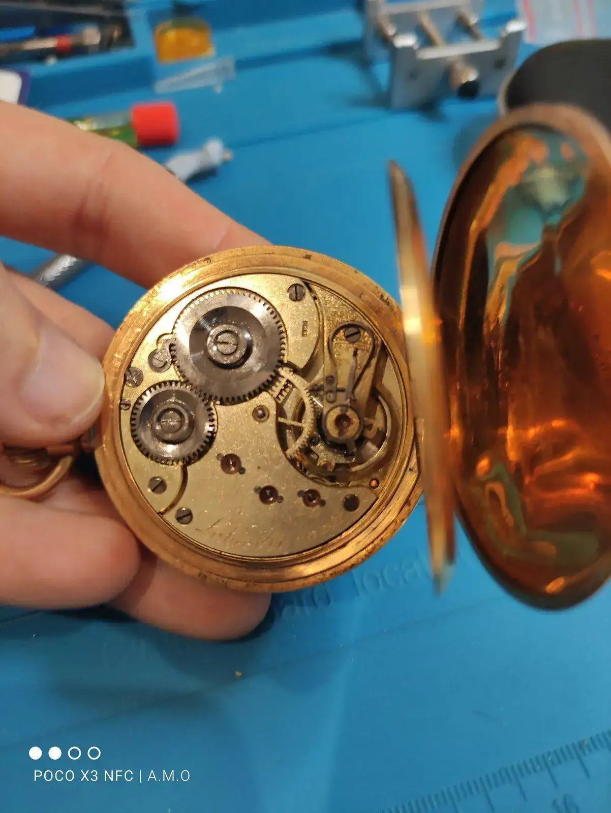

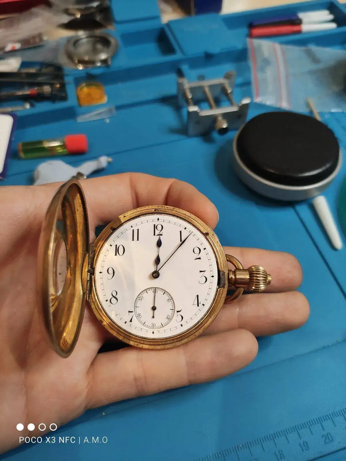

El otro día llegó a casa algo que llevaba mucho tiempo esperando ya que tengo intención de coleccionar los movimientos de 19''' y 12''' De la primera época de Omega y no puede faltar un Labrador.

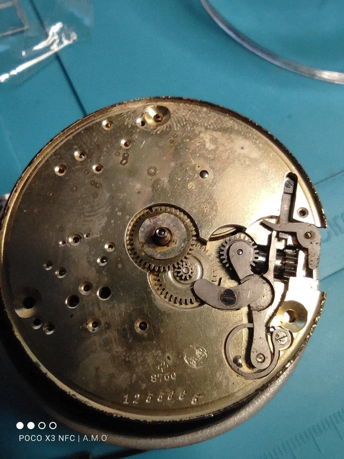

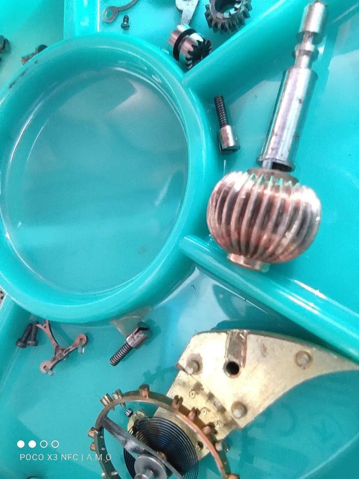

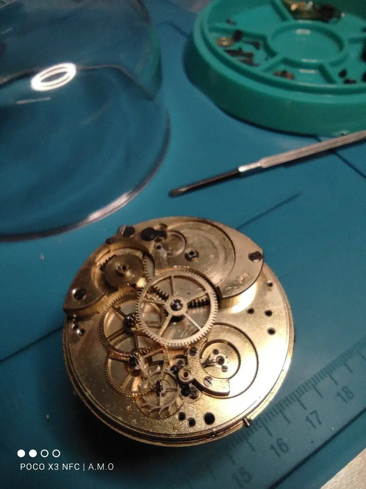

De momento estoy desmontando, que pese a que funcionaba, hacía ruido de locomotora, así que vacié el barrilete sin dejarlo funcionar demasiado no sea que se desgaste algo.
Este es el movimiento que he encontrado más seco con diferencia, los tornillos estaban algunos duros afortunadamente para mí, no se ha roto ninguno. Esta tarde limpio en ultrasonidos y monto. A ver qué consigo.

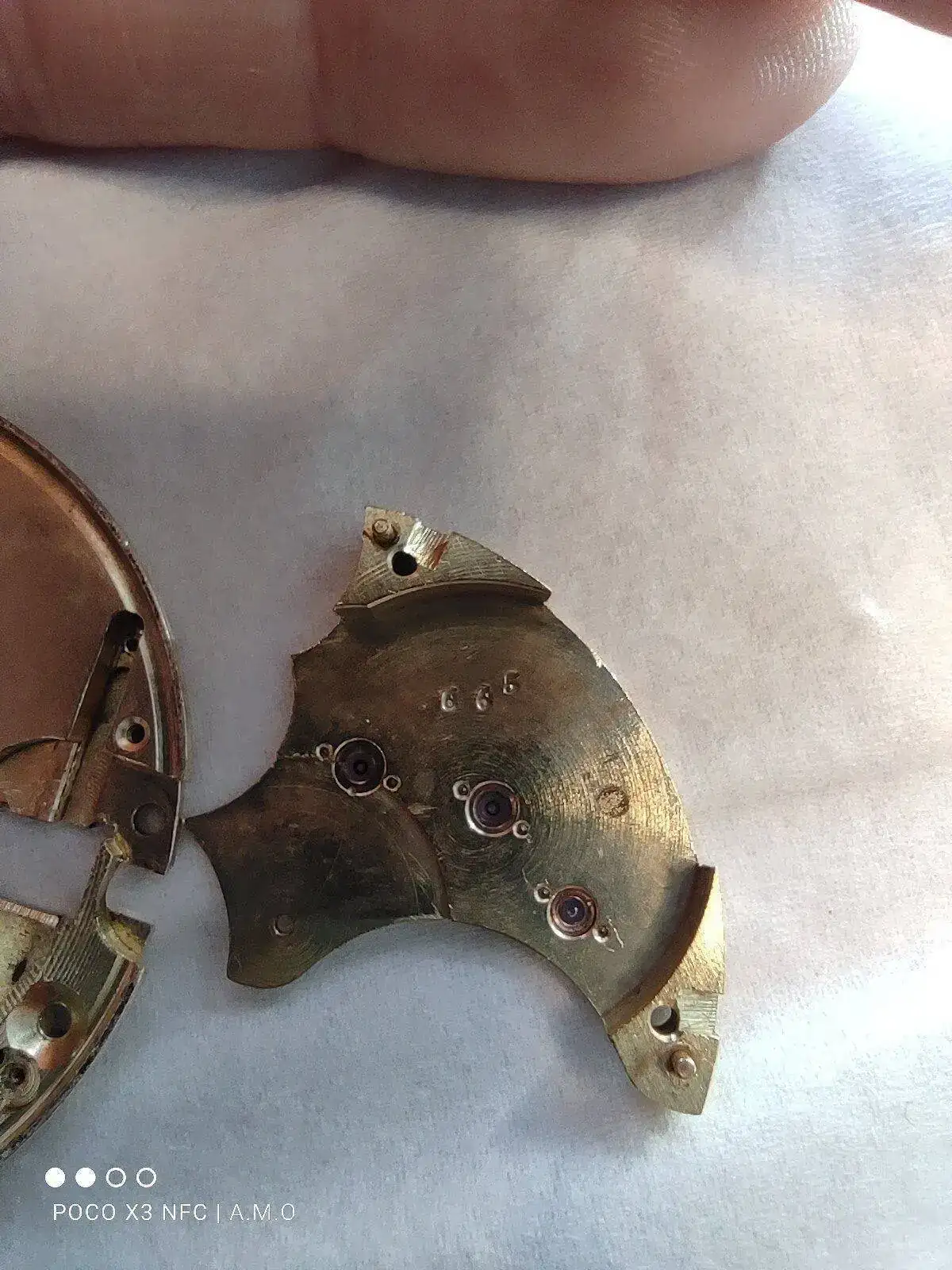

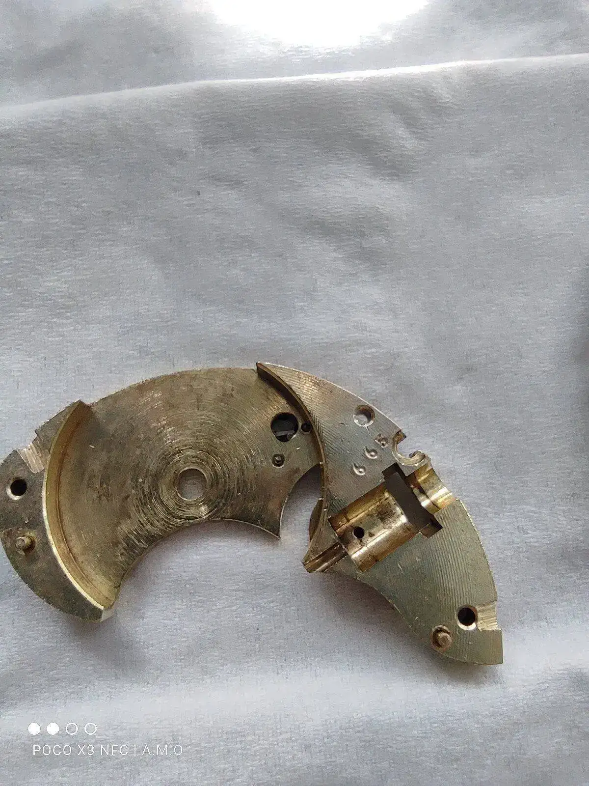

Observad la numeración de cada puente, imagino que esto es una ayuda en la construcción para no mezclar piezas que estaban ajustadas en un movimiento.

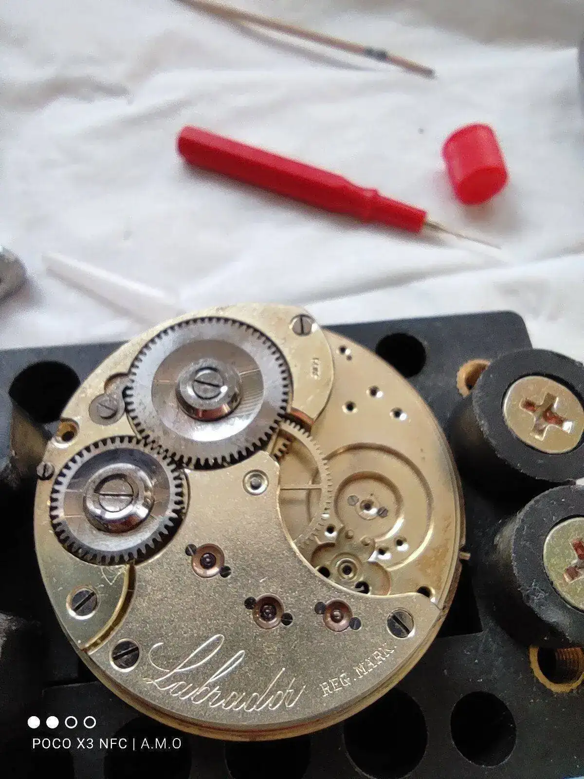

Y ya mañana termino de montar que me voy a pasear al niño.
No es el Omega mejor cuidado del mundo mundial, pero por lo que veo se le hizo una revisión en 1919. Y ya....
Se que me falta el cerquillo interior, pero igual sale algo en estos próximos 100 años, y si no, podría hacer un mariage, que están de moda.
Esta para ajustar, con el volante no me atrevo mucho, soy amateur leches jejejejej
