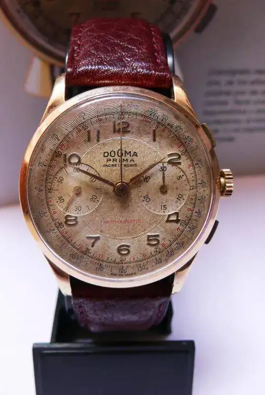

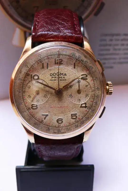

Cuando hablo de pátina en la esfera/dial :
Me refiero a esto , solo pátina , no manchas de hongos o golpes.
Gods tiene razón ver el reloj ayudaria mucho a dar una opinión veraz.
Ver el archivos adjunto 294782 Ver el archivos adjunto 294783

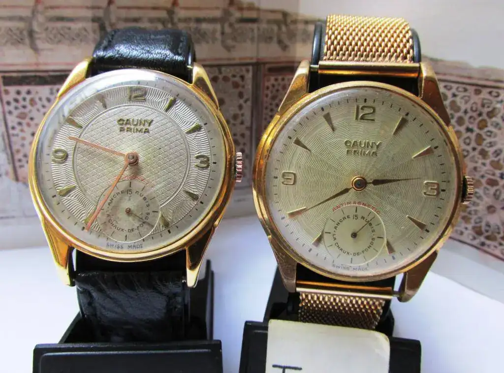

Tempus, por favor, ¿me podrías indicar dónde diablos está la famosa pátina en los Cauny?
El Dogma sí tiene una pátina, eso es evidente. Una pátina que algunos incluso considerarán como "suciedad" (no a todos les gustan los vintages)
¡Pero ese par de resplandecientes Cauny...!

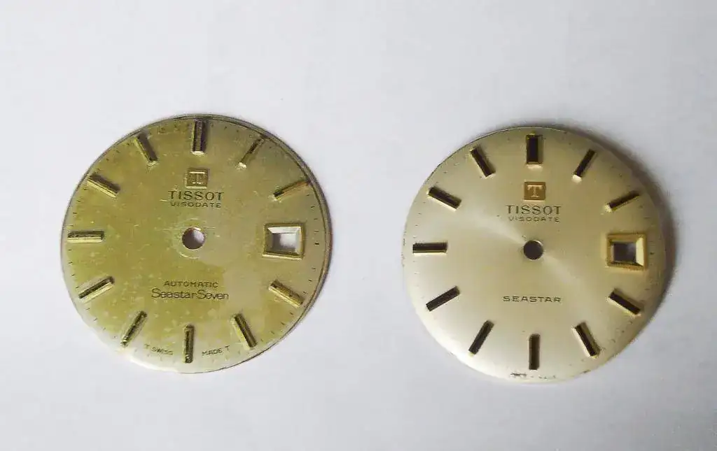

P1040906_0807.webp Esta esfera estaba bañada en oro pero había perdido un buen trozo desde las 4 hasta las 5 y a) no me gustan las esferas doradas; b) con el desconchado sería incapaz de usarla; c) con ella así el reloj es único. Como yo no pienso venderlo no me importa si ha perdido o no valor material. Y ¿quien dice que a lo mejor lo ve un caprichoso y me da el triple o el quintuplo de lo que vale?. Por supuesto la esfera dorada no era de esa caja pero la que era había sufrido un tsunami, por lo menos.

Hombre Rafa , te lo agradezco , pero esas esferas tienen el paso de 50 años reflejados en ellas que es exactamente lo que me gusta , no están perfectas han sido usados , pero con un buen trato.

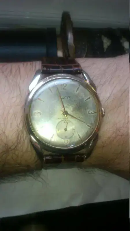

Buenos días a todos, como muestra (ya lo había enseñado alguna vez), os dejo la única restauración que mandé hacer, un Duward que me regalaron, como reloj no tiene gran valor de coleccionista -ni falta que me hace- pero al tener una buena maquinaria, la conocida y dura AS 1130 y como "experimento" pues me decidí llevarlo a restaurar, el resultado es satisfactorio, mucho... aunque no es perfecto, de hecho al relojero le dije que si llega a ser una marca de mas "pedigrí" con mas valor de coleccionismo se hubiera vuelto al taller para que lo rectificaran, aunque el color de la esfera es bastante natural ya que no la pusieron blanca si no una especie de crema suave, se equivocaron al cambiar las letras de sitio y obviaron poner lo de 17 jewels. En fin, como es un reloj modesto y en conjunto me gustó lo dejé tal cual, pero fijaos como estaba la esfera antes
, que hubierais hecho vosotros en este caso?. Un saludo!

Pinon , siempre es dificíl decidir cuando restaurar una esfera como ya se ha dicho en este hilo y en muchos otros.
Las opiniones son muy variadas y todas muy validas pues influye el gusto de cada uno.
Yo en el caso de tu Duward me lo pones muy dificíl , esa esfera esta al limite entre dejarla tal cual y restaurarla.
No sabria decirte a bote pronto , pero si te digo que la restaurada no me gusta.
Un saludo compañero.
Hola Tempus, efectivamente al final será el gusto y las circunstancias de cada reloj lo que hará que decidamos el restaurarlo, personalmente ya dije lo que pienso de las restauraciones en general (el Duward que enseñé es una excepción, aunque es posible que le siga otra dentro de poco si no aparece una esfera del Festina que busco), pero no puedo opinar sobre el reloj que nos comenta nuestro compañero Miguel porque no lo he visto, esas fotooos!. Un saludo compi!

A mi la restaurada no me gusta .......... sólo si la veo sola. Pero viéndola al lado de como estaba la prefiero mil veces. Yo sé muy positivamente que en el estado que estaba no me lo pondría nunca. Como está ahora si me lo pondría alguna vez. Y como ya he dicho tantas veces: lo mejor de todo, sin duda alguna, es encontrar otra esfera igual y en buen estado. A veces es imposible, claro. O al menos altamente improbable, je,je,je.

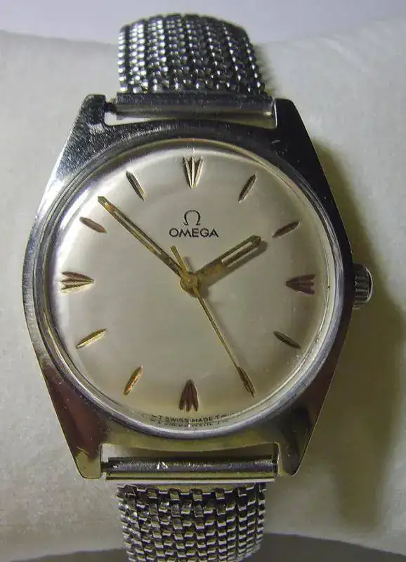

Las restauraciones NUNCA, NUNCA son como las originales. Y en los buenos, los de nombre conocido, agarrate a la silla. A mi en Danafi me pidieron 280 pavos por restaurar una de Omega Geneve para un 565 (el que he puesto en el otro post) así que no sé como las hacen; por ese precio te compras un reloj entero con buena esfera; o casi.
