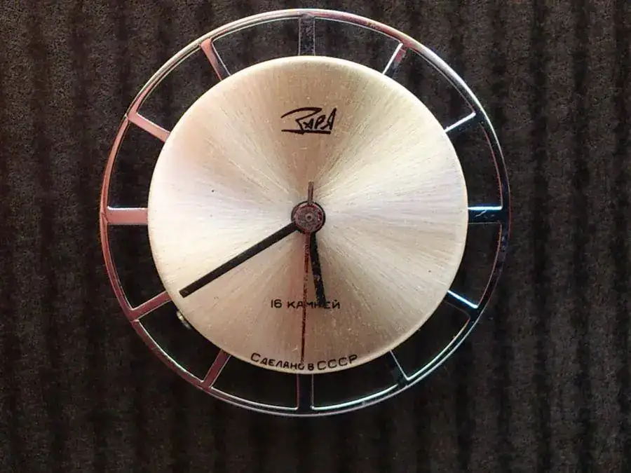

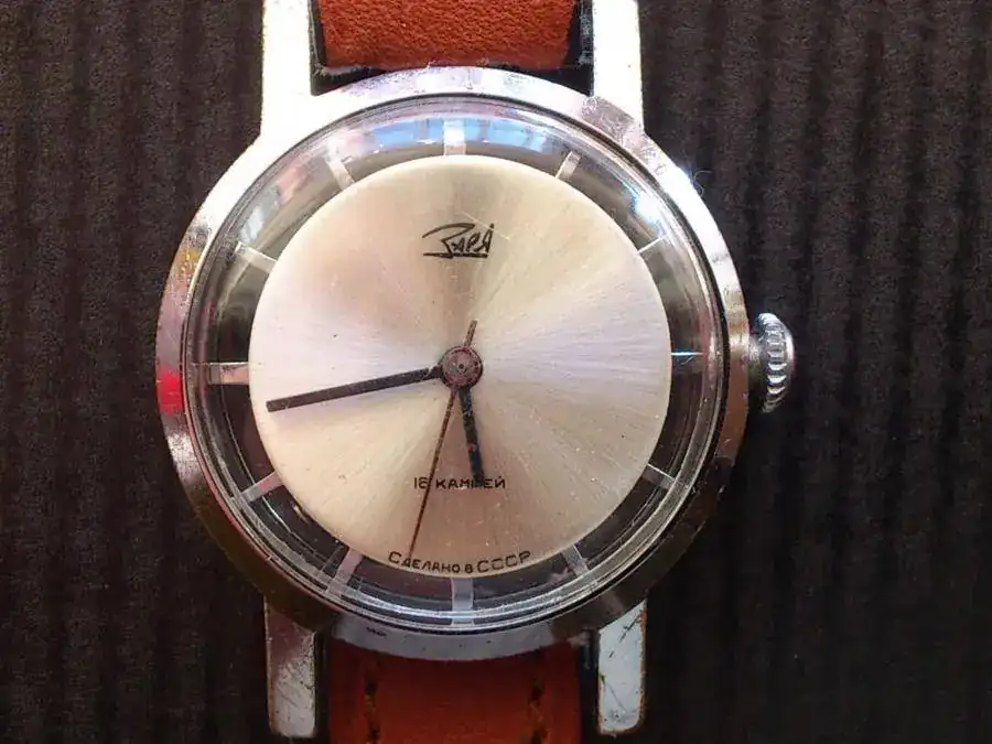

En efecto, se trata de un Zaria de mujer con un diseño sencillo, delicado, casi etéreo (espero que esos adjetivos tan poco "rusos" no hagan tambalear los cimientos de este subforo)
El dial, casi minimalista (nada que ver con esos recargados vostok) flota sobre una jaula cuyos radios hacen de índices.

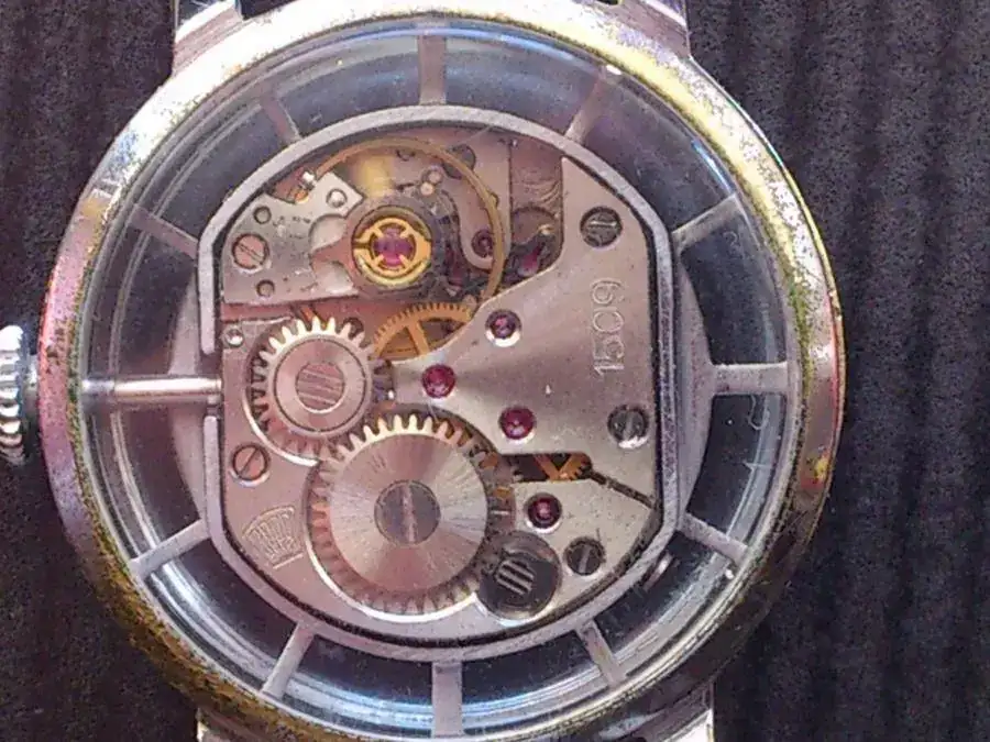

La trasera vista refuerza esa sensación de transparencia y deja ver el movimiento, marcado como Zaria 1509, cuya factura recuerda a algunos A. Schild.

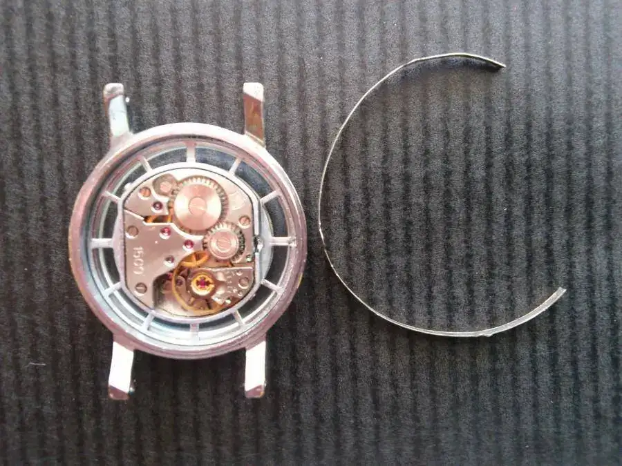

Ya sin la tapa trasera y con la peculiar bata que fija el movimiento a la caja. Como veís, se trata de un aro que entra a presión y que cumple con su cometido muy bien a pesar de tener un aspecto algo frágil.

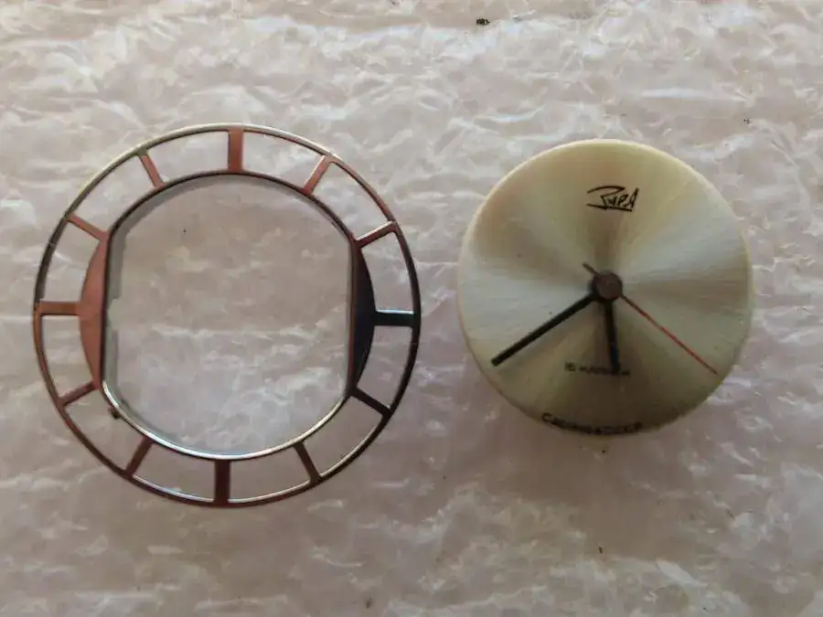

Jaula y máquina fuera de la caja tras quitar la bata.
