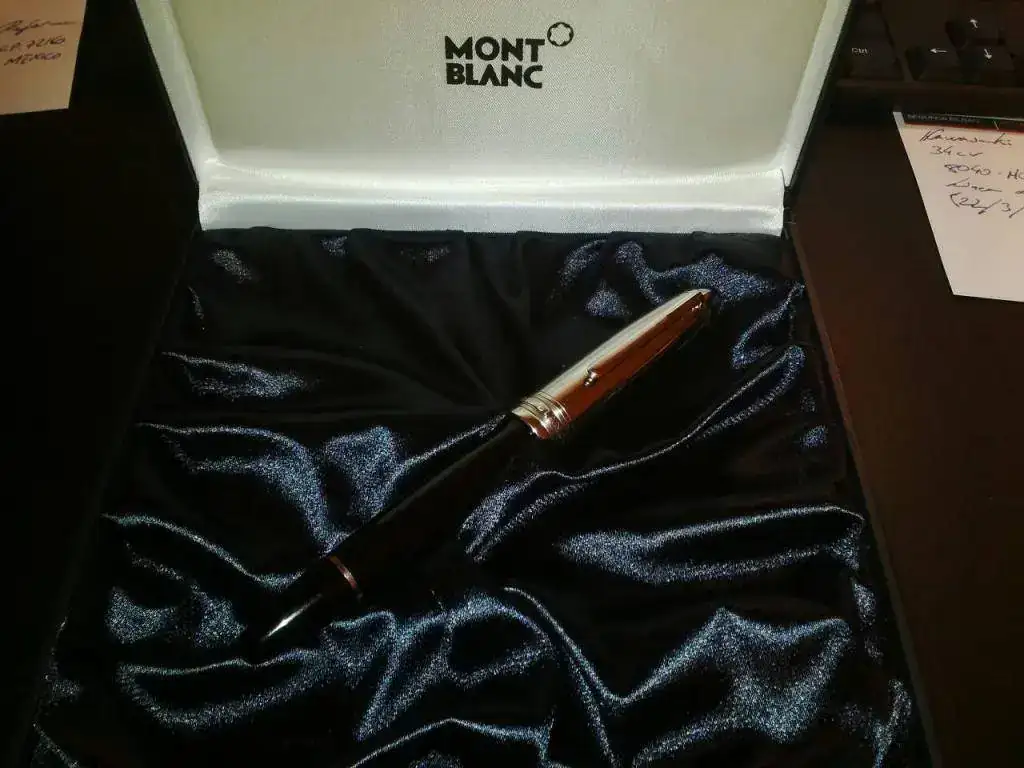

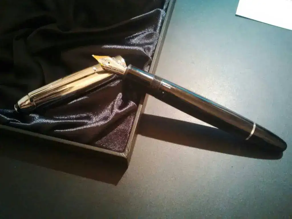

Hace poco aproveché una oferta y una deuda conmigo mismo por finalizar unos estudios. La cosa es que a muy buen precio se puso a tiro esta preciosa 146 que siempre he leído que escribía de forma excepcional.
Me parece preciosa, pero no se como darle el primer baño ya que suelo desmontar el alimentador y en este caso veo que necesito una llave...
He probado a entintarla sin bañito pero parece Arévalo contando un chiste de tartamudos...
Que bonica es la jodía...

Hola:
No creo que pase nada por que la cargues con agua ligeramente jabonosa y la dejes un día, luego la enjuagas con el mismo agua llenando y vaciando un par de veces y posteriormente con agua clara limpia, hasta que consideres que está bien. Luego la cargas con tinta buena, y a probar qué tal va. Los mínimos micro restos que puedan quedar de detergente no le van a hacer daño en absoluto.

Haz lo que te han dicho, un día cargada con agua jabonosa y con el plumín/alimentador sumergido en la misma solución (y un poco de amoniaco si el atasco es relamente grave), y debe de empezar a ir como la seda. Todas las 146 que tengo o que han pasado por mis manos han sido una delicia, aunque creo que las más antiguas escriben aún mejor.

Flaflo comento que no le dio un baño antes de estrenarla, al no poder desmontarla, y casi seguro que sus problemas surgen a raíz de ese echo, si los problemas siguen una vez realizado el baño entonces si podría ser skipping, pero por el momento yo diría que son restos de fabricación que tienen atascado el alimentador.
