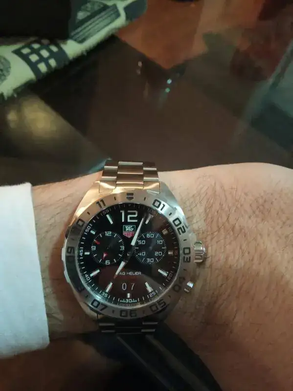

Tengo una duda....mi TAG Fórmula 1, por supuesto es un WR 200m y tiene corona roscada pero, y aquí viene el dilema, es el modelo con alarma. El pulsador de la alarma no es a rosca, evidentemente, aunque viene con una junta. Yo no lo uso nunca, para alarma tengo la del móvil, pero....puede ser este un punto débil del reloj? Desde que lo tengo he de decir que no se va de mi muñeca para nada, excepto cuando cambio de reloj, pero cuando lo llevo puesto, que suele ser muchísimo y ahora en verano más, ducha, no con agua muy caliente pero por gusto personal, playa, piscina....
Os dejo una foto del susodicho.....
