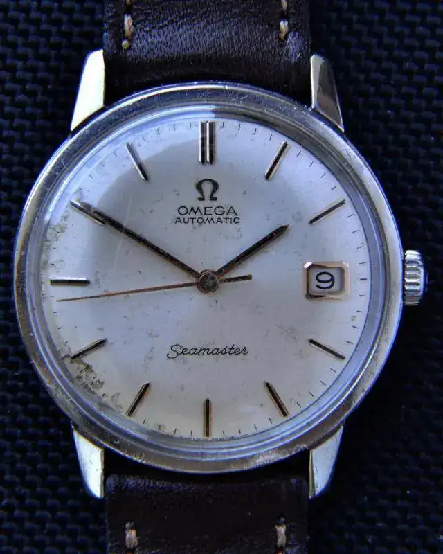

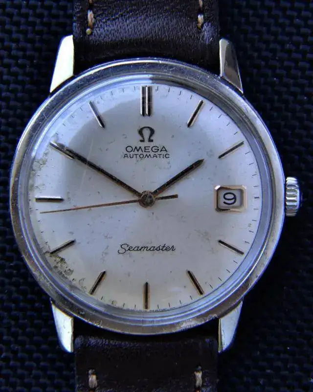

Pero quiero aportar mi experiencia propia de muchos años de usuario de relojes y muchos relojes en mi haber, y aunque nunca tuve un TAG, si de Omega para abajo... y yo a todos los relojes que tienen sellos de fábrica y son de WR50M o mas, bajo riesgo mio y consciente del riesgo de arruinarlos, los mojo, me ducho, nado, hago snorkel, y los lavo con el agua caliente de la ducha con cepillo y jabón, y jamás les entró agua. Total si no se aguantan ese trato, no me interesan como relojes, perfiero tirarlos a la basura. Y cuando tengo un reloj que no es sumergible, (tengo solo 2 y por razones sentimentales) simplemente los tengo guardados y me los pongo en ocasiones especiales. Estos son, un Omega Seamaster que me regalaron mis padres cuando cumplí los 14 años (ahora tengo 64, o sea que lo tengo desde hace 50 años y lo usé unos 15 años aproximadamente) el que si hizo agua y lo sequé, pero dejó su huella pero siguió funcionando. Pongo foto para que veáis las huellas,

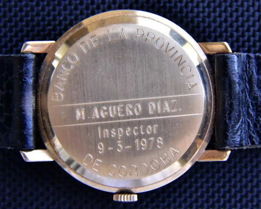

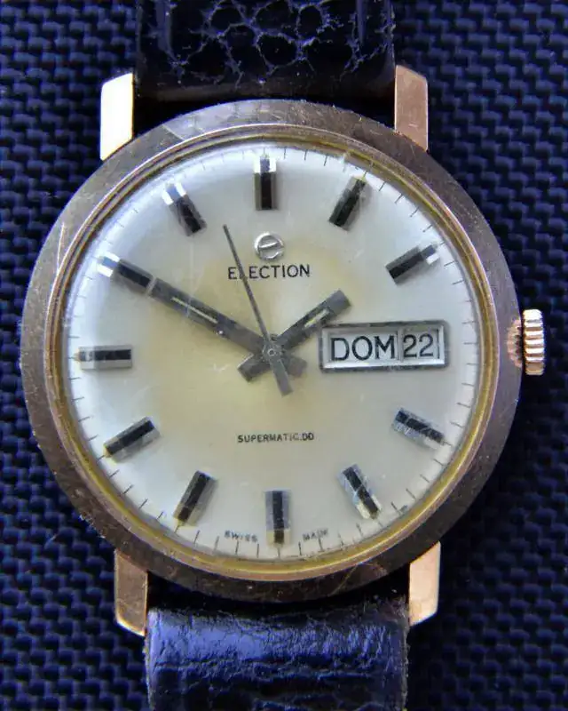

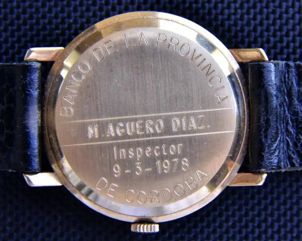

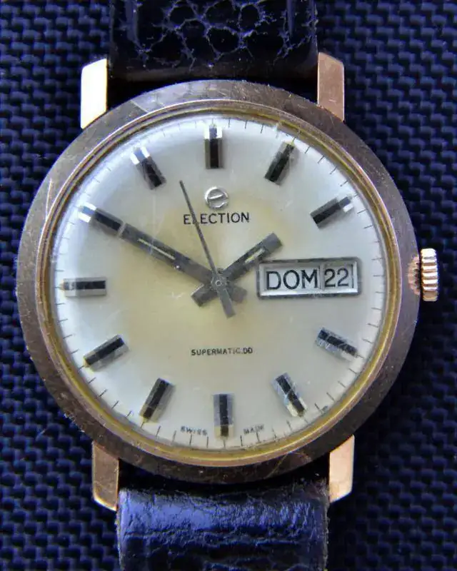

El otro es un Election de oro que fue de mi padre:
y tiene unos 36 años aprox.
