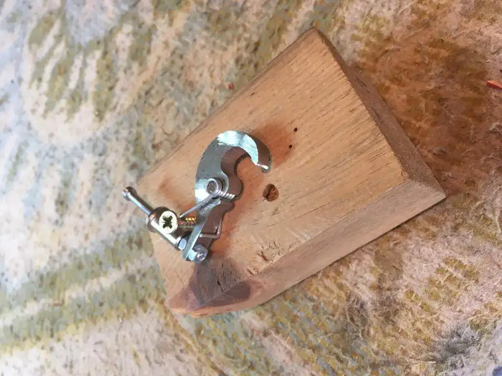

Que bonita , te felicito, todo un artesano , me gusta mucho el sistema que hace de bisagra por lo diferente y trabajado .
Qué maravilla, vaya manos que tienes compañero.
Ahi hay que invertir bien para llenarla :clap:.
Gracias, muchas gracias, la bisagra; son dos ejes laterales sobre los que gira la tapa, le tuve que fabricar un sistema para hacerlo desmontable , ensamblar la tapa con el eje, y no haber previsto su desmontaje, hubiera sido prácticamente imposible, ademas de un problema.
Los tornillos con las chapitas metálicas sujetan una madera extraible que permite deslizar el eje y así levantar la tapa y hacerla independiente, muy útil a la hora de cambiar el cristal u otra labor necesaria de mantenimiento.
Lo mas difícil sin duda ha sido el sistema de cierre, son dos cierres "manufactura":) .
Cuando ideé el sistema e hice la prueba a ver si enganchaba y sentí los pestillos resbalar y cerrar, esa sensación de satisfacción es indescriptible, llegas pensar que puedes hacer cualquier cosa.

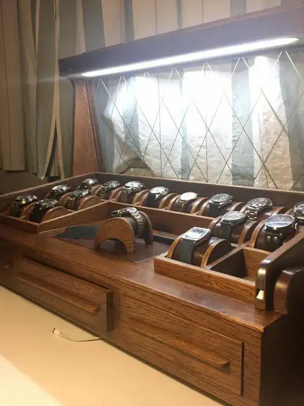

Cierto, está llena, o casi llena, atrás tiene ocho compartimentos mas y me quedan 3 huecos , posiblemente ahí me plante:):):)
