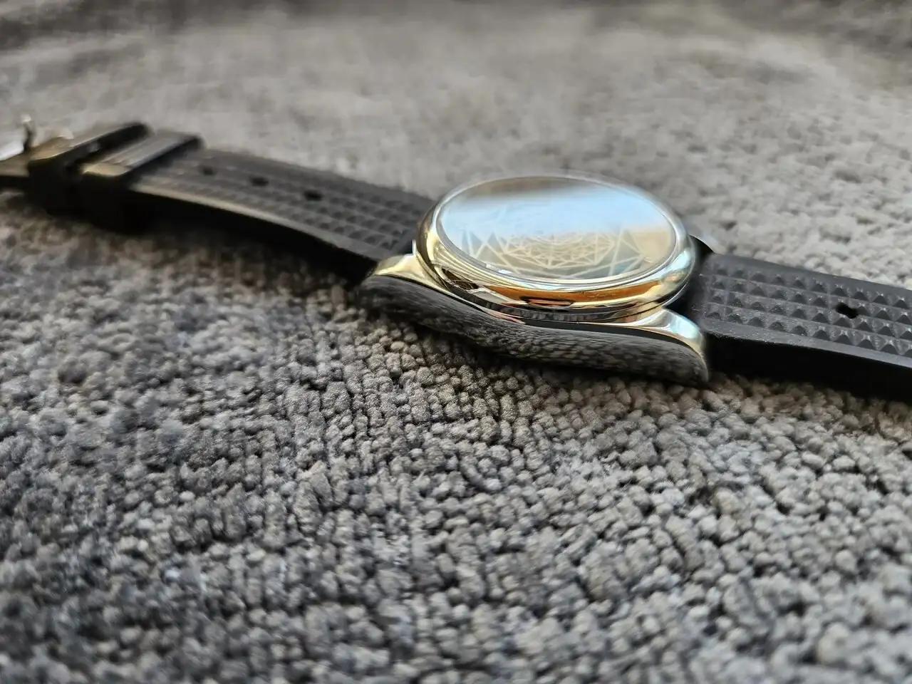

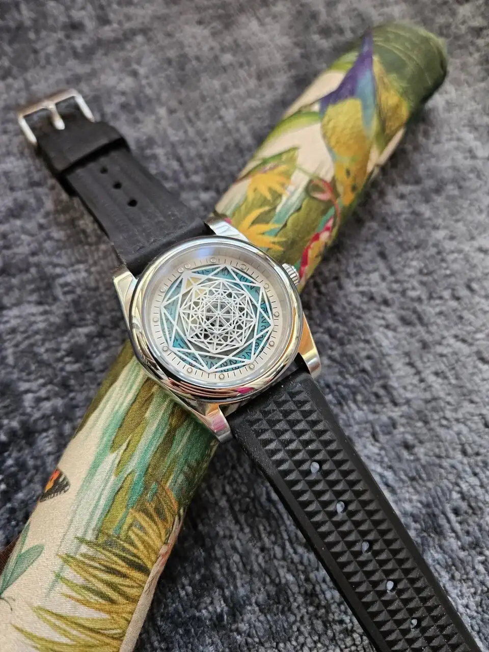

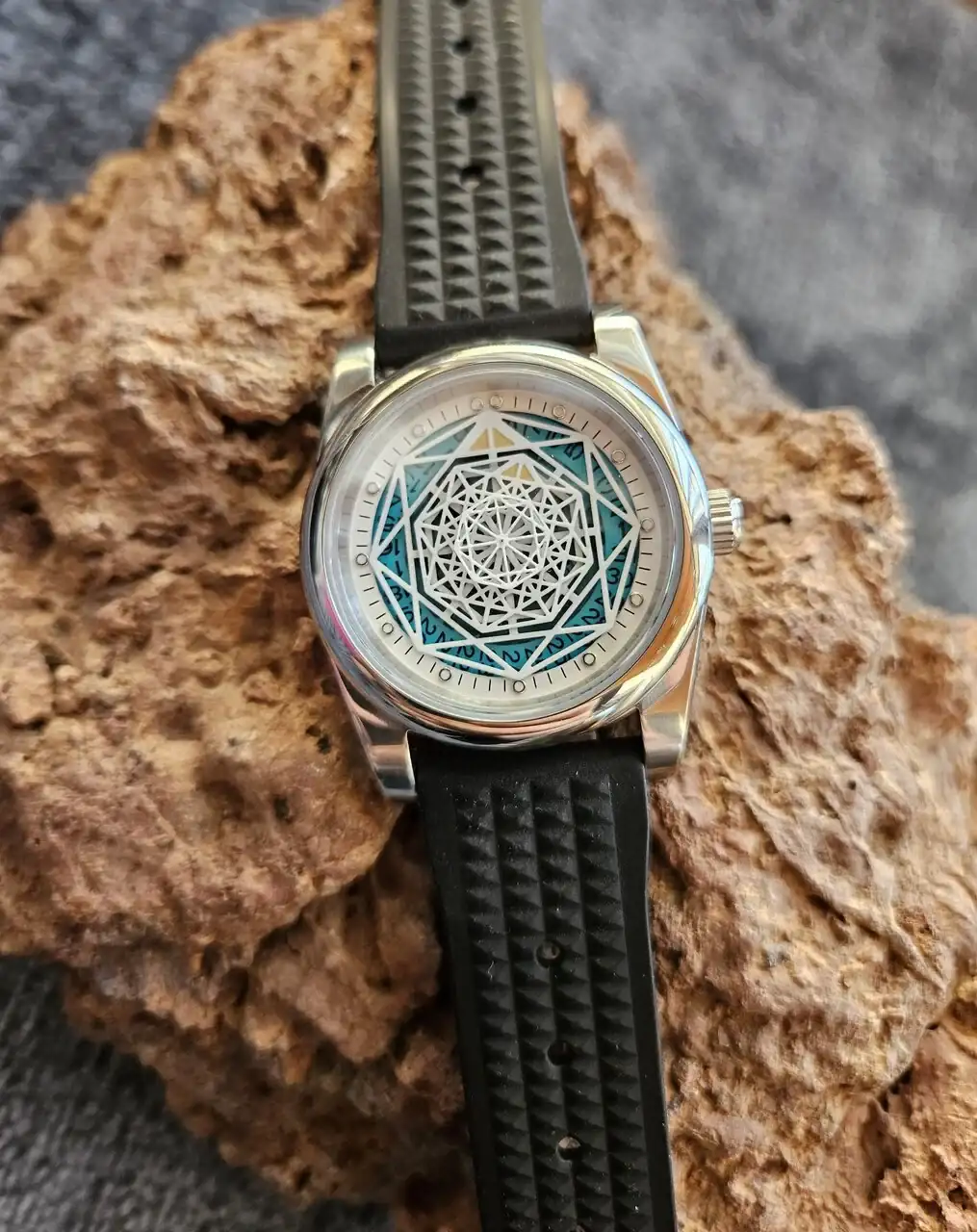

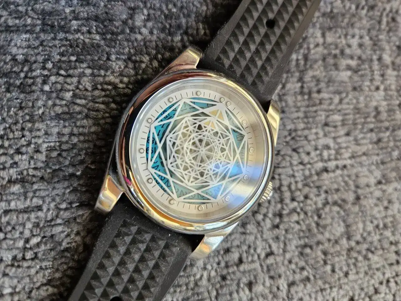

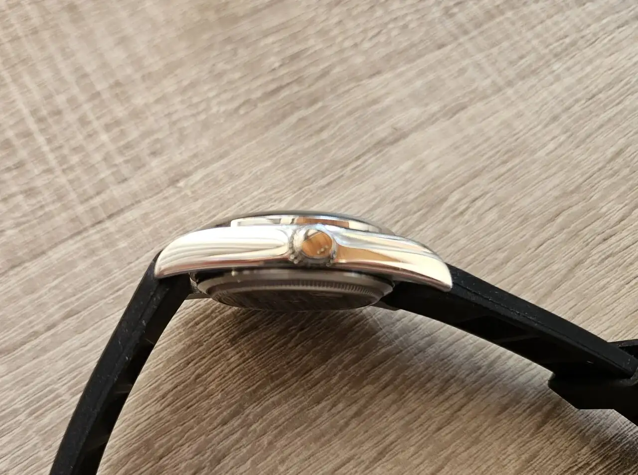

Vamos con el reportaje fotográfico.
Características:

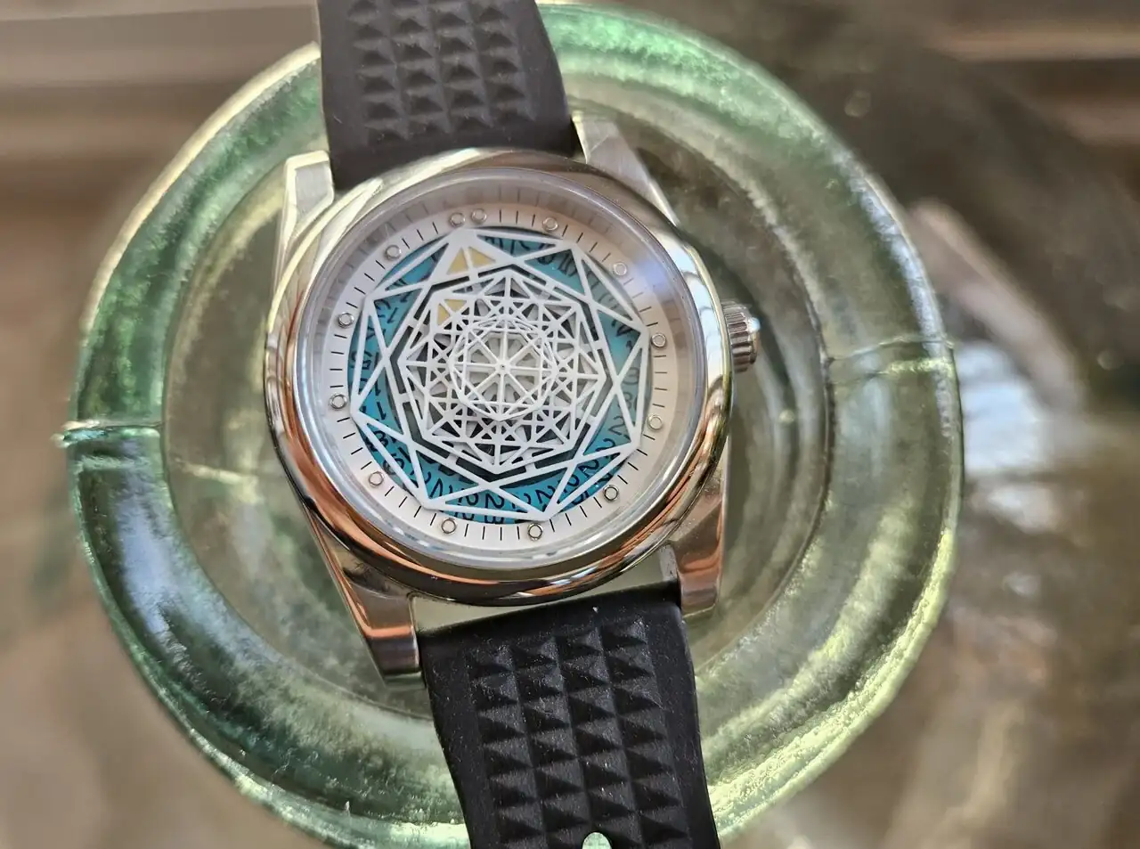

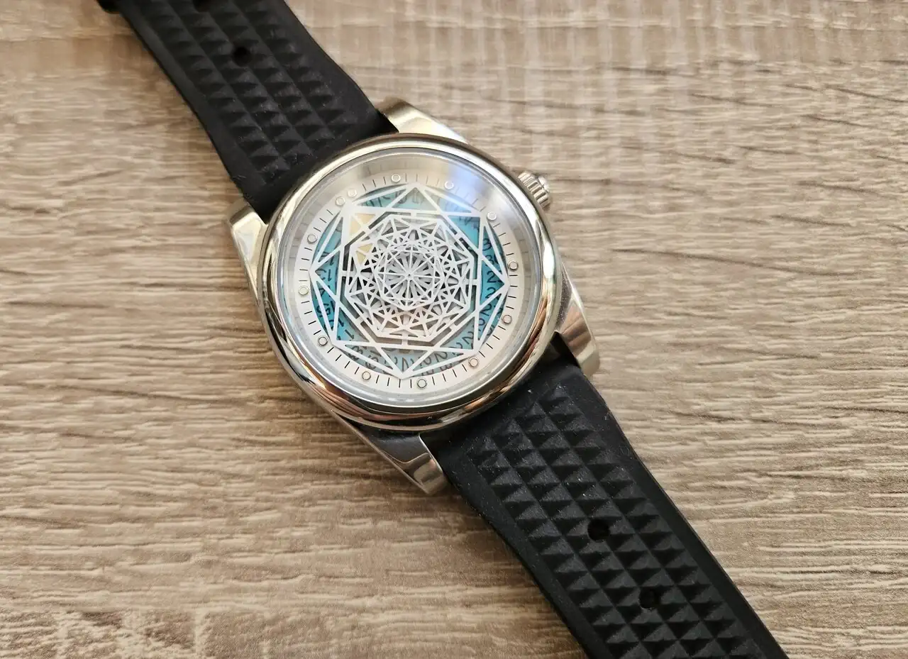

La caja es de acero inoxidable, con cristal de zafiro en ambas caras, ya que lleva fondo visto. Es una caja de 36 mm la cual no lleva bata ya que el espacio por dentro es exacto para calzarle un NH35. Venía pulida a espejo entera, por lo que la parte frontal de las asas la cepillé a mano. Tampoco es que haya quedado cepillado del todo pero sí lo suficiente para que haga contraste con el bisel pulido y lo resalte más. Corona y tapa van a rosca.

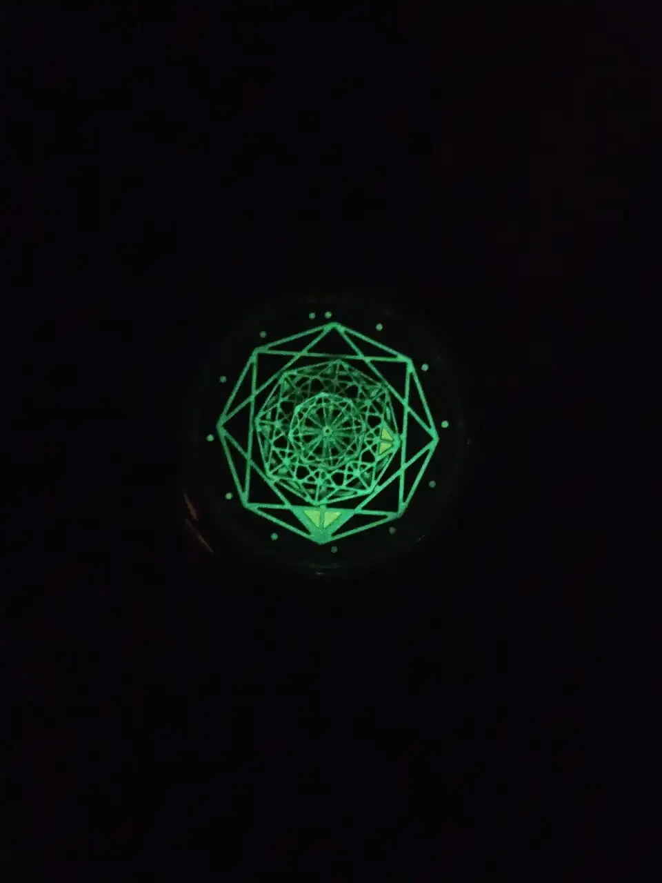

La esfera es traslúcida azul turquesa y lleva un anillo blanco en el borde con puntos dotados de lumen verde. Es la segunda vez que uso ese tipo de esfera, que en realidad es de plástico vinilado, pero la otra vez que compré una de esas me gustó el efecto que crea, como "agua".

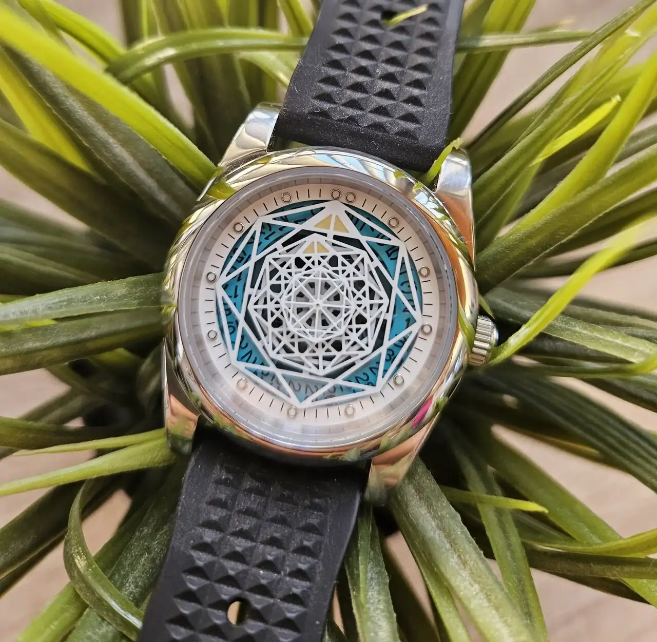

Las manecillas son bastante difíciles de instalar, están hechas de acero inoxidable y el espacio entre ellas es mínimo. La grande marca las horas y la pequeña los minutos, a través del triangulito color old radium que llevan. Son blancas pero toda la pintura que tienen es superluminova C3, por lo que en la oscuridad es precioso. El segundero no es tal, ya que no indica los segundos, solo gira, creando un efecto en vivo bastante chulo, además es una aguja que va muy alta, casi tocando el cristal.

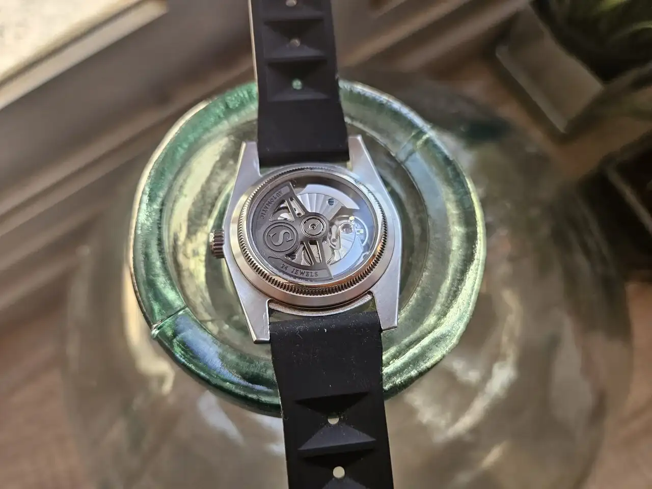

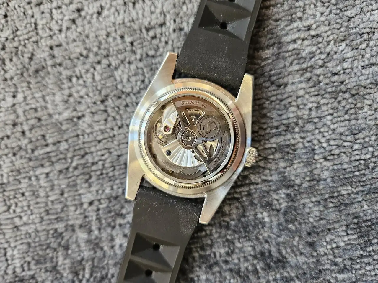

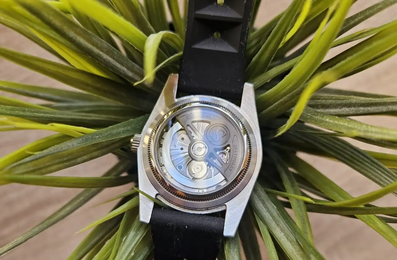

El calibre es un Seiko NH35 al que le he quitado el rotor y el puente que va debajo (perdón por usar mal los términos, soy un completo aficionado y no tengo ni idea de relojería). El puente nuevo lleva decoración tipo geneva stripes / waves, tornillos azules, y una masa oscilante de color negro (PVD). El rotor lo he puesto negro inspirándome en la decoración del calibre Blancpain 1150.

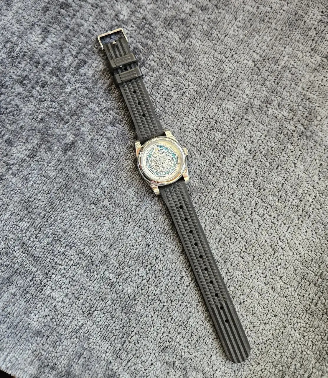

Por último la correa es de silicona.

¡...gen Santa! Creí que estabas vacilando... Me ha costado la misma vida encontrar las agujas 🤦
Muy chulo y original. Espero que tu madre tenga la vista mejor que yo...🥸

Jajaja 😂 es cierto que la legibilidad no es una de sus virtudes, me dejo llevar demasiado por las modernuras estas de relojes ilegibles

Si, ver la hora resulta complicado, y más si dices que la grande marca las horas y la pequeña los minutos, al revés que en casi todos los relojes.

Las agujas son los picos con color de las estructuras?

Bueno aguja como tal no hay, en vez de agujas lleva esas 3 láminas de metal, pero si, lo que marca la hora son los picos de color. Pero gira toda la estructura. Son unas agujas raras, vaya
