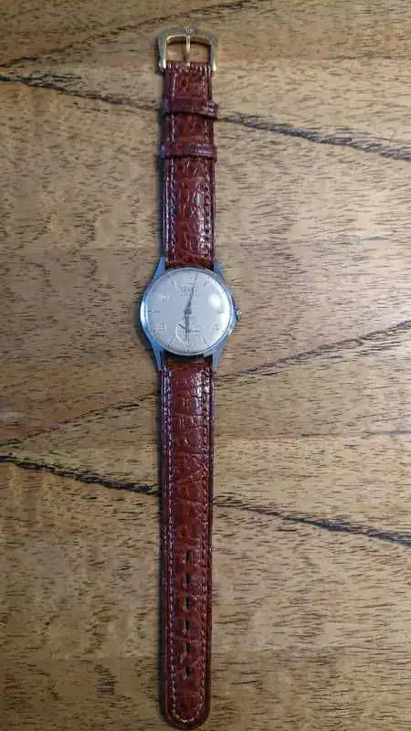

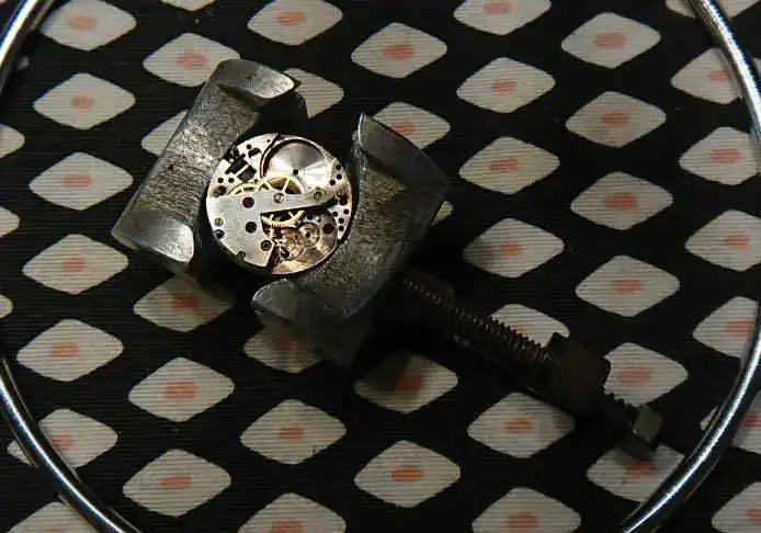

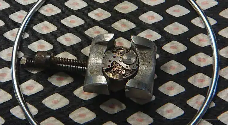

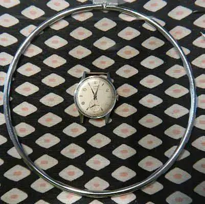

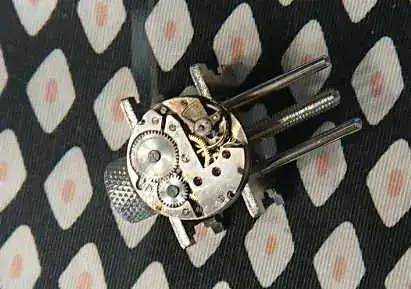

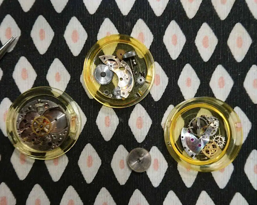

pues presento aqui el resultado de mi primer proyecto. Se trata de un KOK que encontre en la bolsa de descartes de mi abuelo. Lo desmonte y tenia ancora rota y muelle principal que no funcionaba. Con mucho cuidado consegui arreglar el muelle y compre una ancora nueva.
relojes-especiales.com
Al montarlo todo despues de limpiar y engrasar vi que funcionaba pero se paraba. Descubri que tenia un rubi en el puente de volante rajado y la espiral estaba hecha un desastre seguramente por culpa mia. Asi que compre un donante y vuelta a empezar. Este donante se monto y funciono mucho mejor pero el misterio era que se paraba al apretar el puente. Con lo que aprendi el tema de la holgura de altura del volante:
Bueno ya funciona todo. El reloj lleva 2 dias sin pararse. mantiene la hora pero adelanta un poco. No puedo regularlo mejor porque creo que la espiral no esta bien del todo y tiene un BE de 4ms. Con los que seguramente en unos dias tendre que armarme de valor e intentar arreglar la espiral.. Uf! Pero ahora toca llevarlo unos dias y ver como se comporta. Aqui dejo fotos del proceso y con una correa cualquiera para pruebas. Espero que os gusten!
