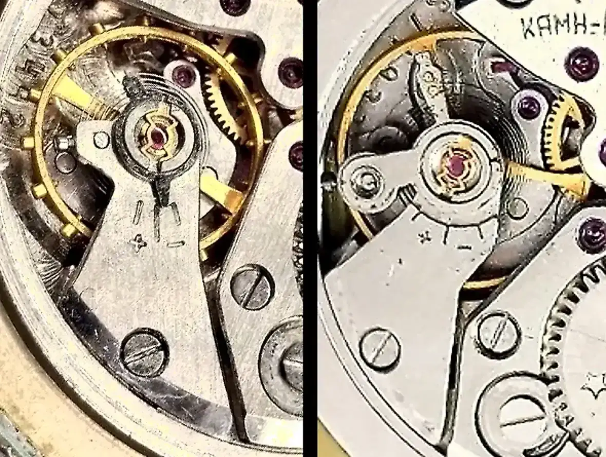

entonces, ahora que he mirado bien, la cosa está así:
quizá estos pasadores son así, o le falta el pin, no sé 😅
el caso es que lo que sujeta/guía la espiral y la regula estaba girado un poco... con unas pinzas lo he reposicionado a ver si atrasa menos... pero podría ser que falte el otro pin, porque desde luego está el remache.
no tengo valor para desmontar el puente del volante éste, ya que por lo demás funciona bien y la espiral tiene muy buen aspecto.

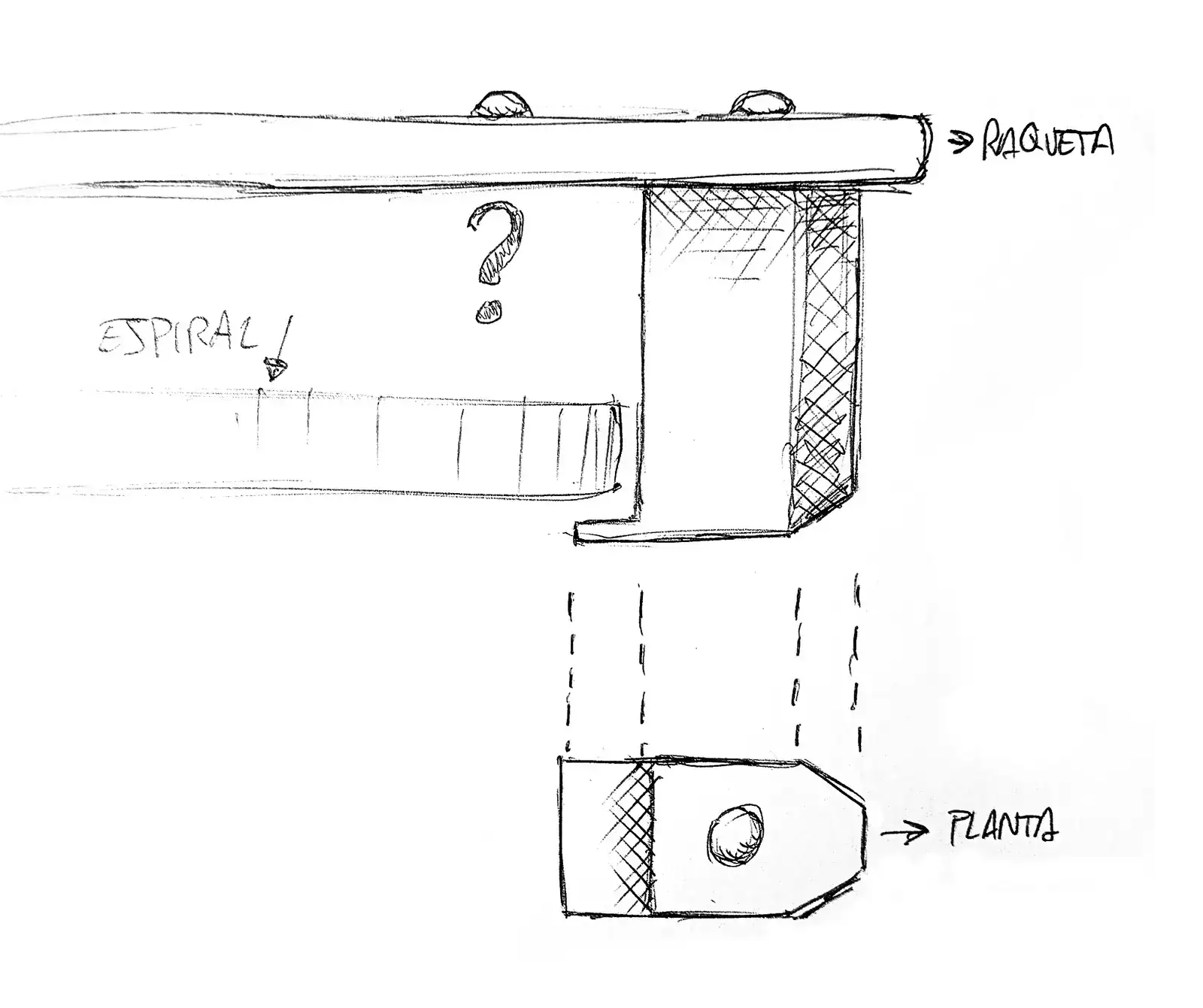

Buenas segun el boceto que mostraste mas arriba. Observo que falta el pasador de la raqueta. Tambien aprecio que el reloj donante es distinto al que tiene el problema. Tienes que buscar un pasador o comprar otro donante que sea identico. Si vives en la capital es posible que algun colega te pueda hechar una mano. Un saludo.

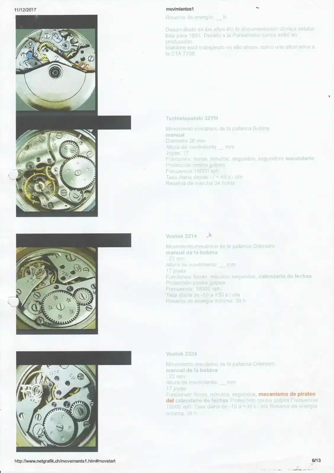

Aunque son muy parecidos no son el mismo calibre Vostok 2214 , Vostok 2234.
Reacciones: Doménico

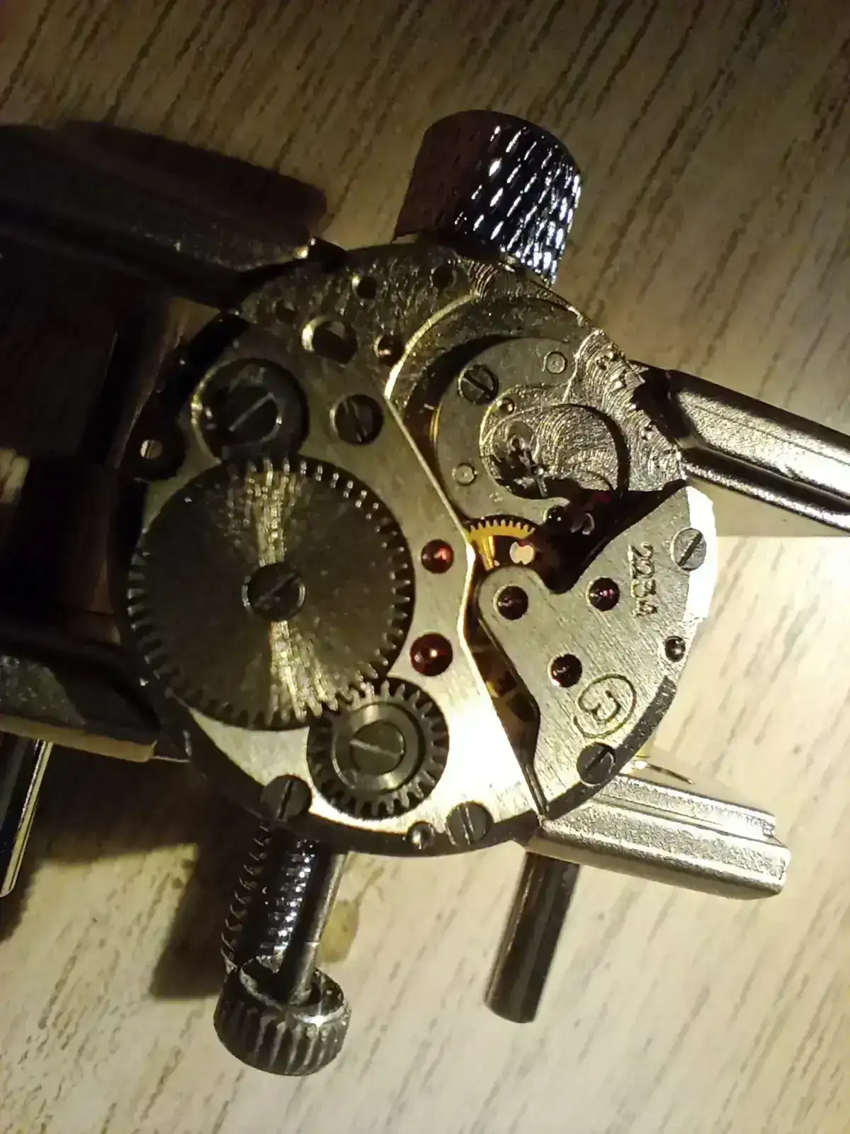

al que le falta el pasador es éste:
... que no pone nada, pero creo que es un 2234..

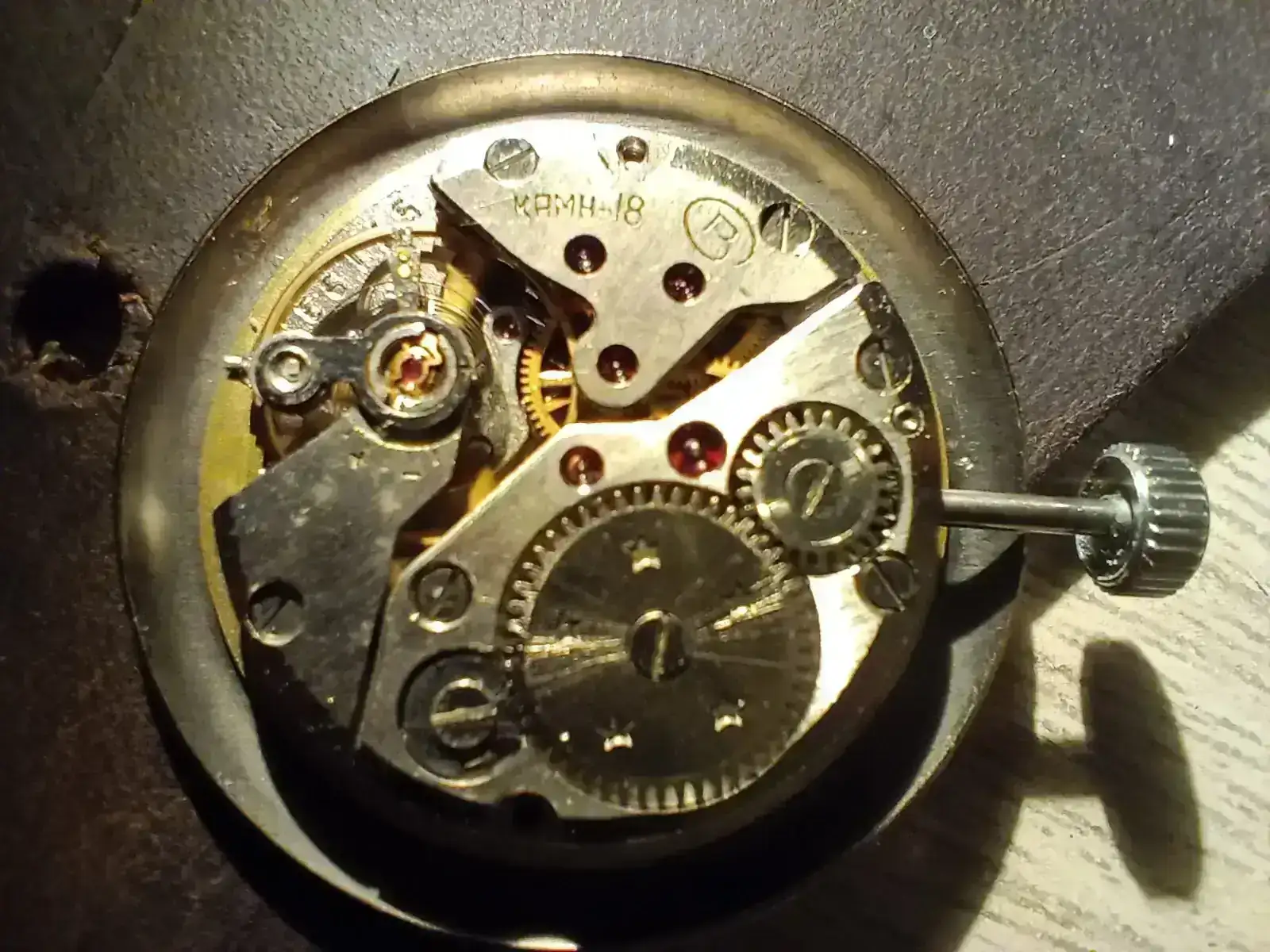

el otro, el del volante con tornillos es este:
que sí que pone que es un 2234.

Como ya te comenté, son calibres distintos, guíate por los enlaces que te adjunté.
