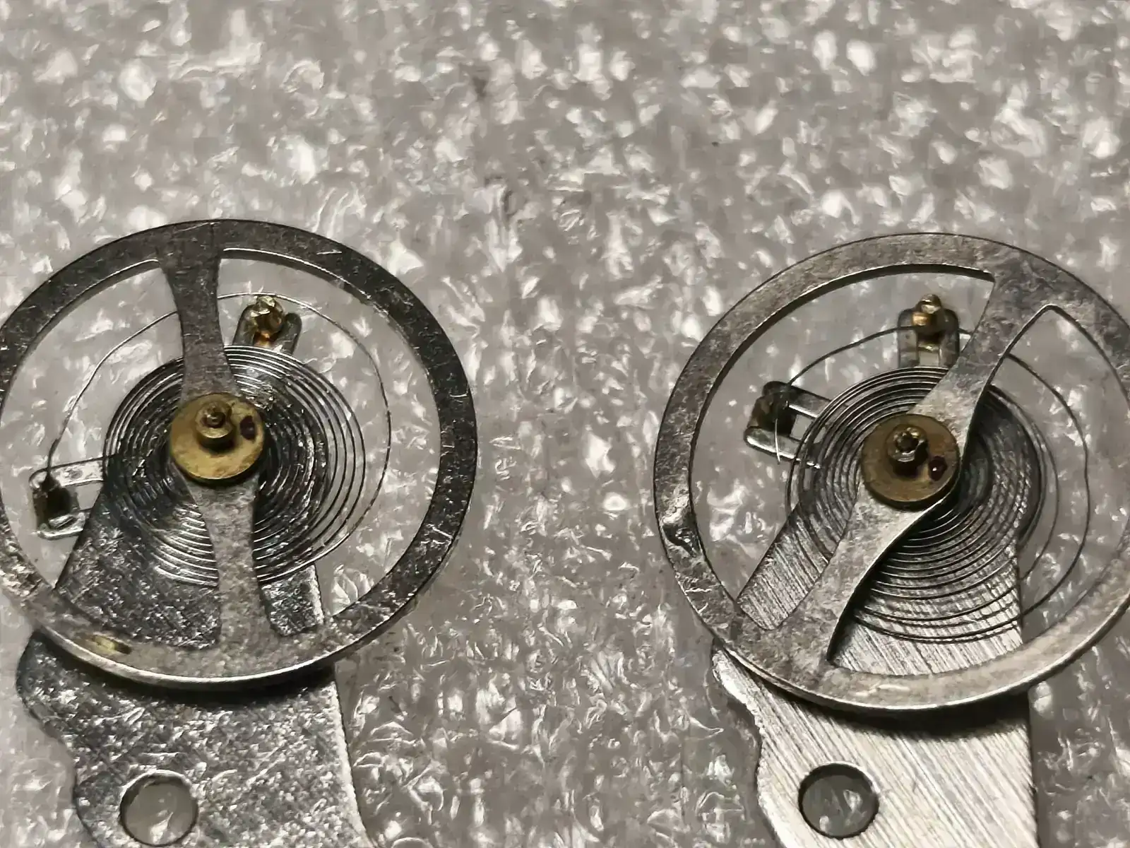

Envío fotos de como están las espirales, la de la derecha está todo bastante mal, y la de la izquierda mejor, estan sueltas la dos. Pero debería moverse algo cuando soplo.
Quité el ancora y la rueda de escape giró, paraba y arrancaba. Tengo pedido un nuevo volante, cuando lo reciba volveré a ponerlo, si tengo suerte, mandaré el nuevo colocado.
Buenos videos, gracias, ya trasteé así o parecido, pero me pasaba que no se movia nada soplando.
las dos espirales estan mal y da la impresion de que rozan con el puente. Ademas si dices que al quitar el ancora la rueda de escape andaba y se paraba y luego empezaba de nuevo a andar, es que movimiento esta sucio.

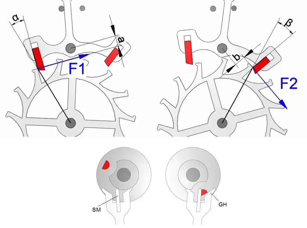

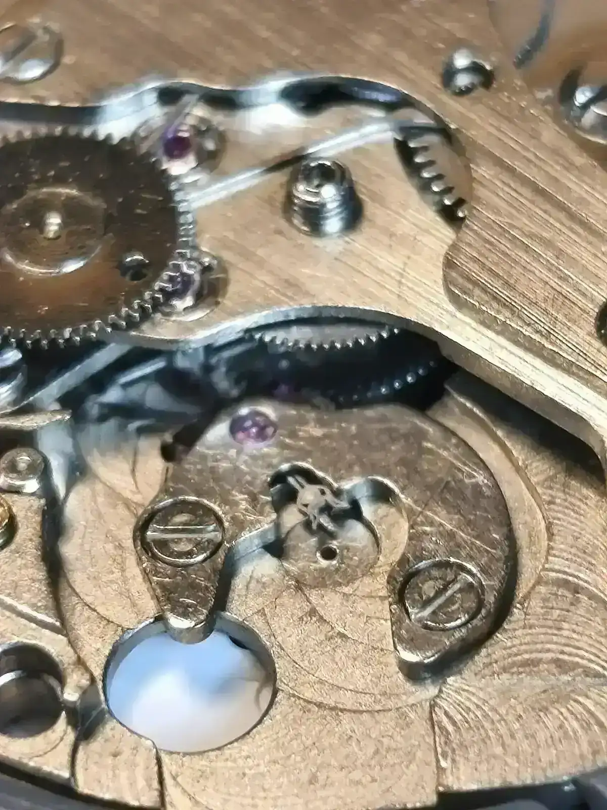

Linpié con alcohol los engranajes, entaba un poco sucio y cuando doy cuerda se mueve la rueda de escape, hasta ahora todo parece bien, coloco el ancora y si muevo de un lado al otro el ancora la rueda de escape no se mueve, esta bien encajada ya que veo las terminaciones dentro de ambos lados pero nada, no está torcido nada paro no se mueve, creo que debería.
Debería. Cómo está el áncora, los rubís en su sitio? Todo bien como esta imagen? al mover libera la rueda? (sólo las dos imágenes superiores si no tienes montado el órgano regulador).
Fuente: Wikipedia
Pues como te dice bernat, el error debe estar en al ancora hasta ahí. A parte de lo del volante. Si puedes cambia de ancora.

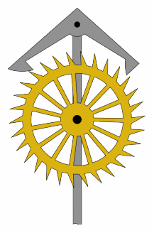

A lo bestia sería esto (éste es de un reloj de péndulo pero el principio es el mismo)
