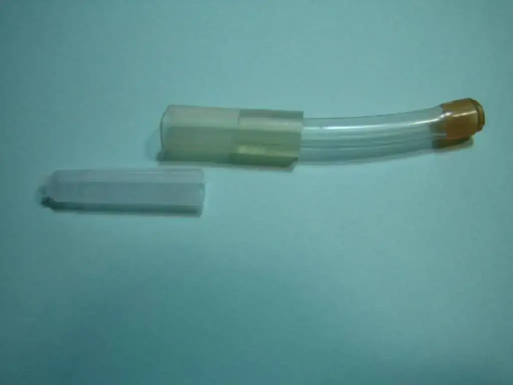

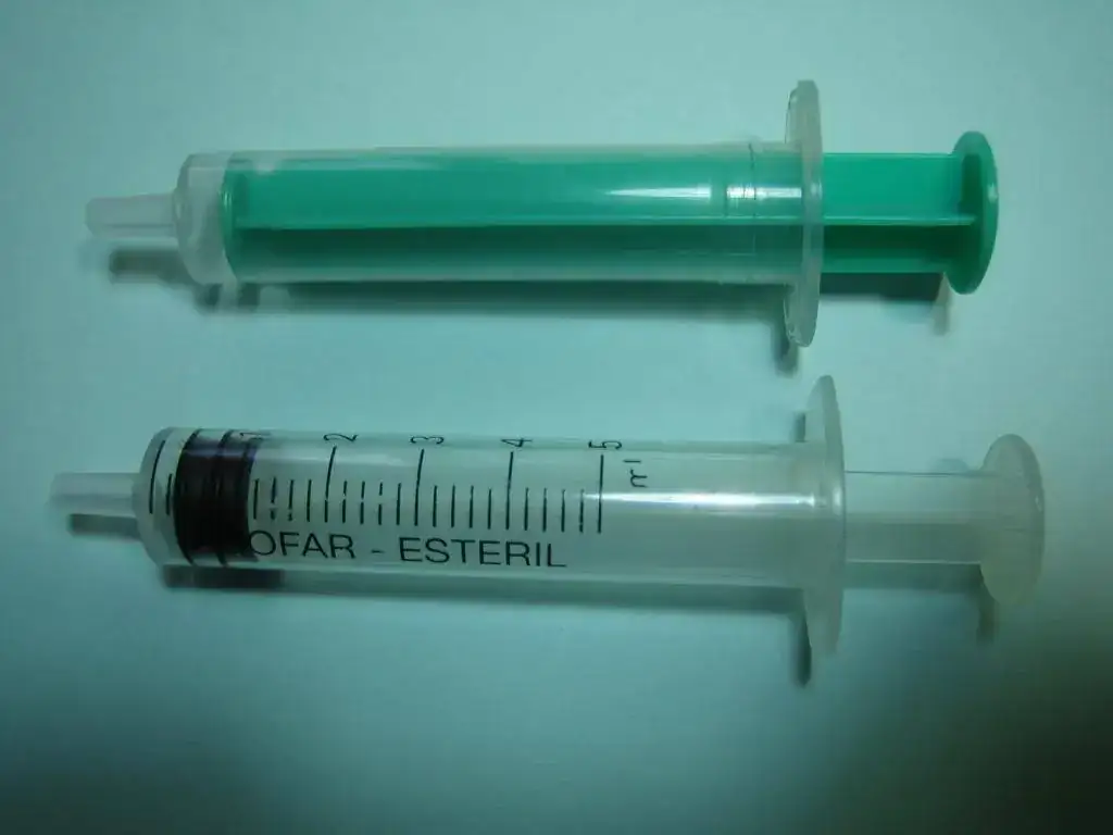

Paso a presentaros los artilugios que empleo para la limpieza, todo es artesanal y podéis encontrar los materiales en cualquier ferretería mediana.

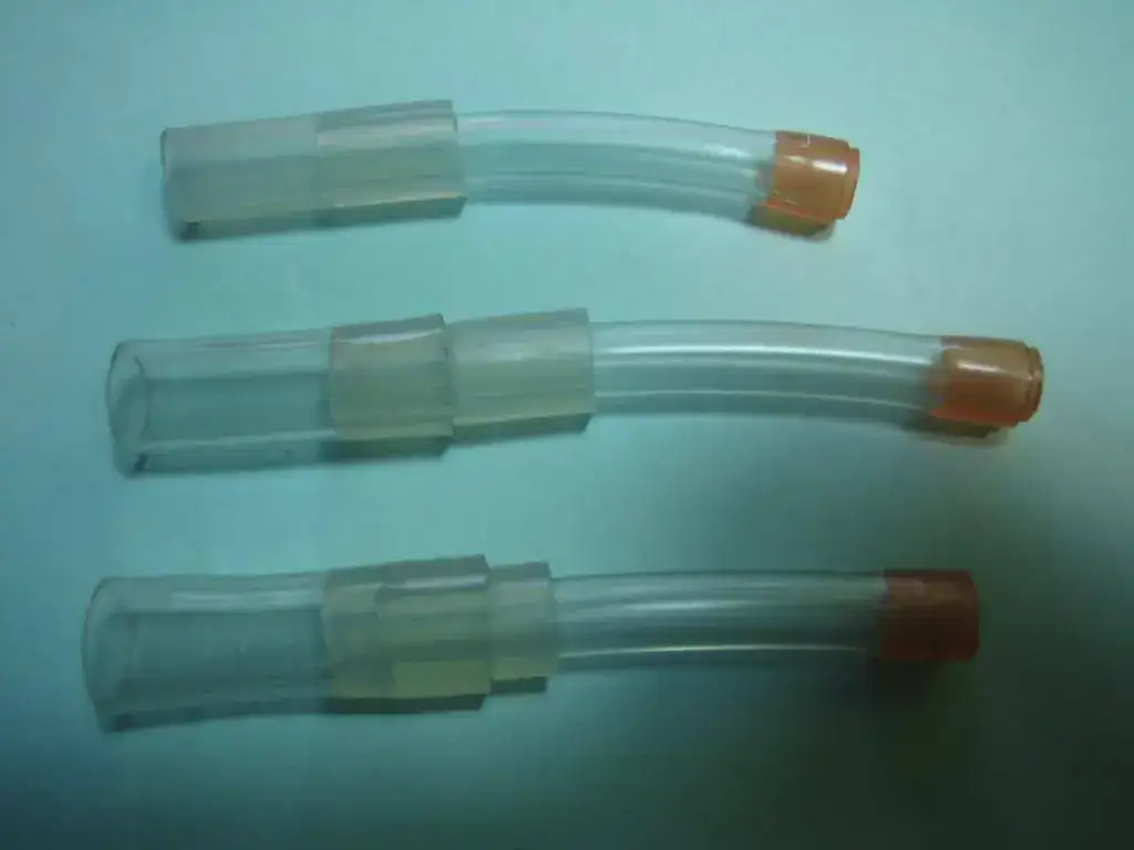

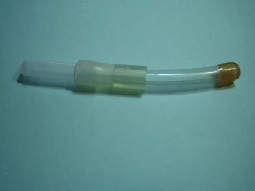

Los tubos empleados son de PVC flexible (vinilo) transparente, de diámetro 6,10 y 12 mm, como veis la zona de acoplamiento de la jeringuilla esta reforzado con la parte plástica de una aguja hipodérmica, cortada con cuter (cuidado los menos manitas).
Como veis hay tres modelos de acoplamiento, en función del diámetro de la zona roscada de la sección o boquilla.

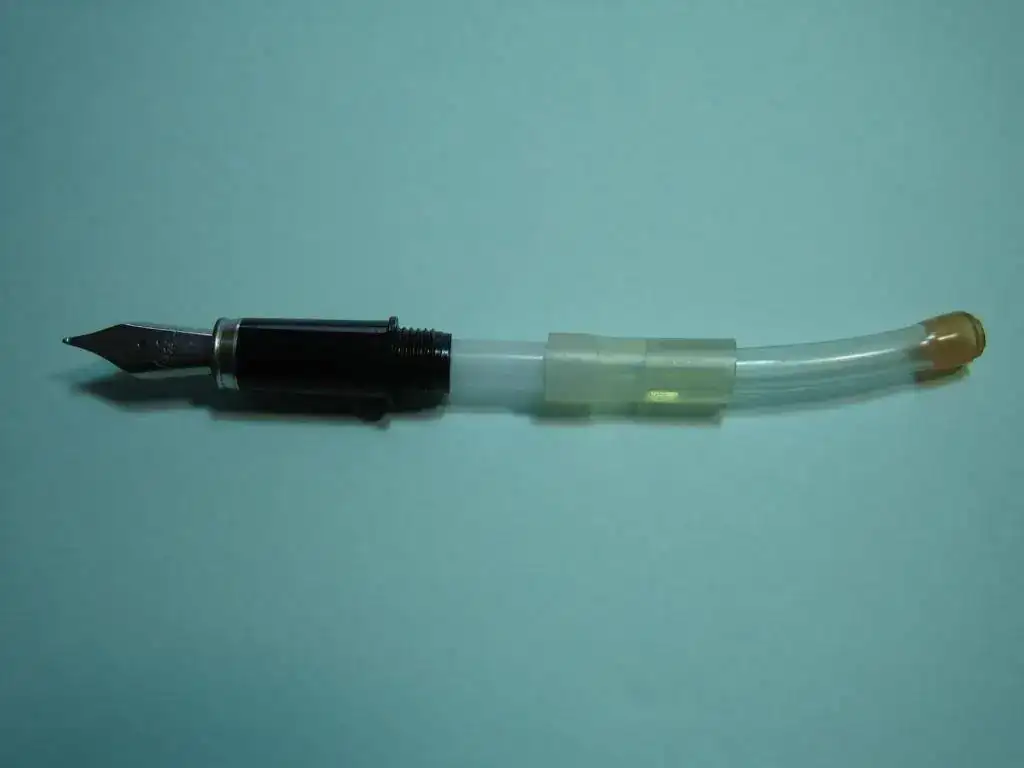

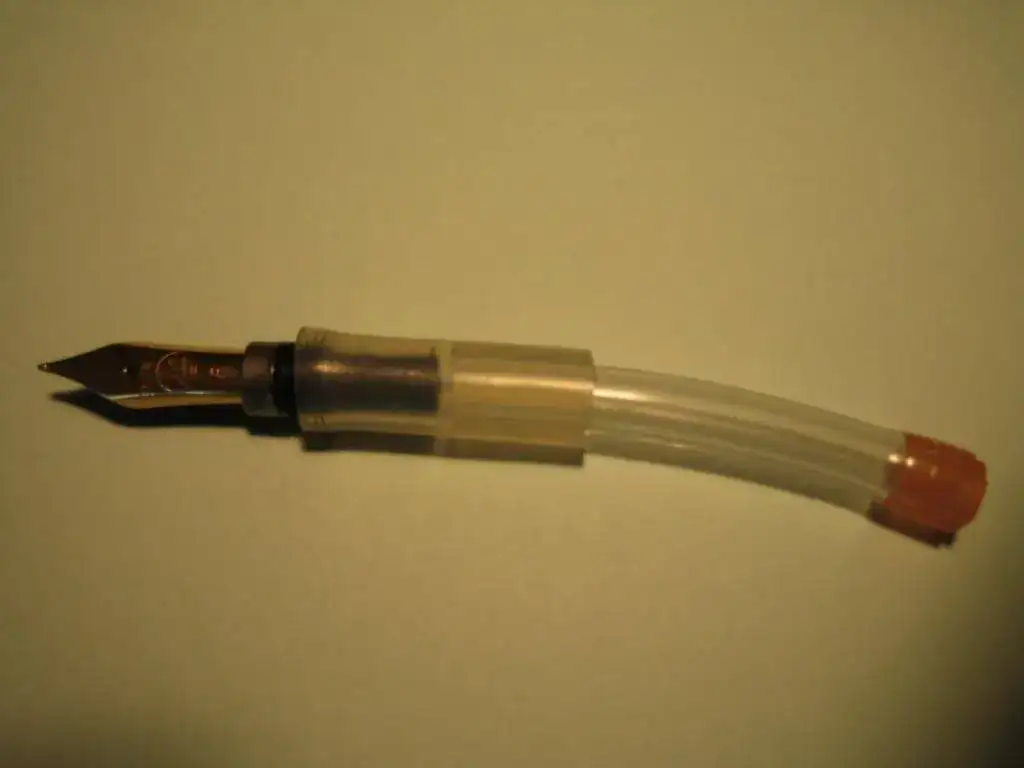

Acoplamiento montada sobre la sección roscada de la boquilla.

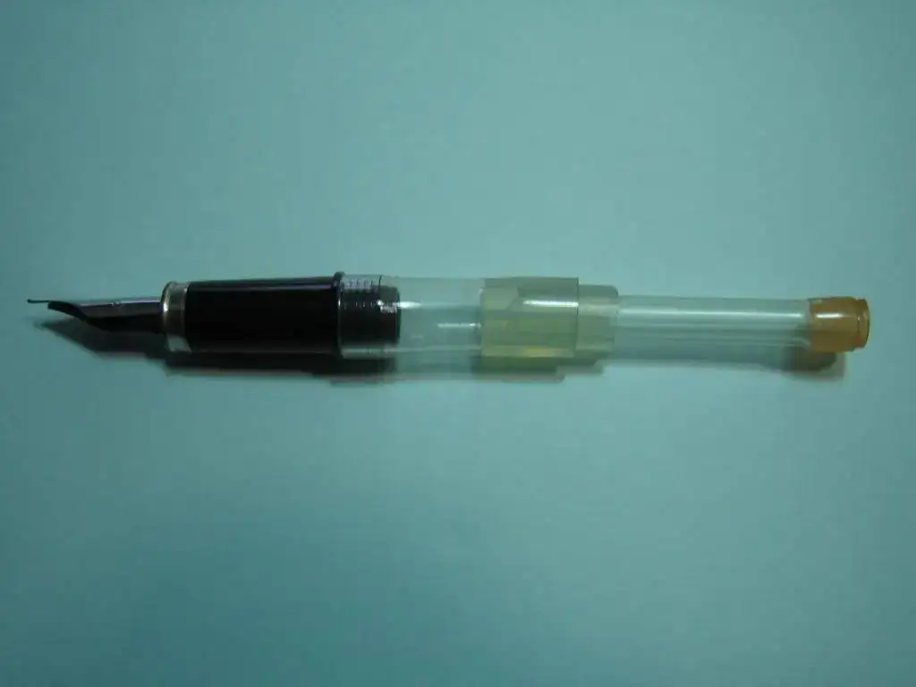

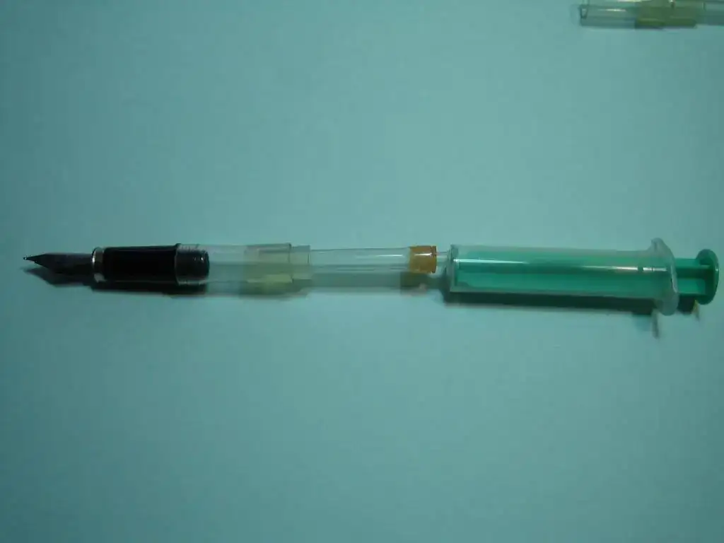

Montaje completo con jeringuilla. La embolada de liquido ha de ser lenta, sujetando con firmeza la boquilla y el acoplamiento, para evitar su proyección.
Otro método menos efectivo, es el emplear un cartucho cortado en su parte superior, la limpieza es menos eficaz, al poder ejercer menos presión y un peor control del acoplamiento.

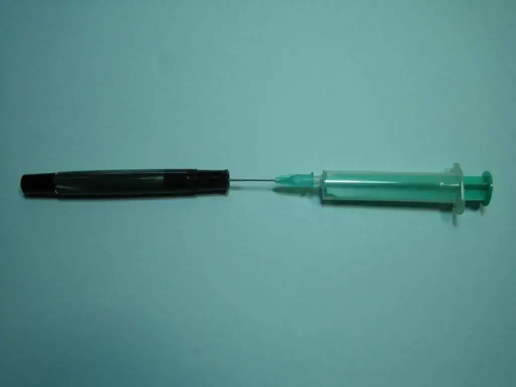

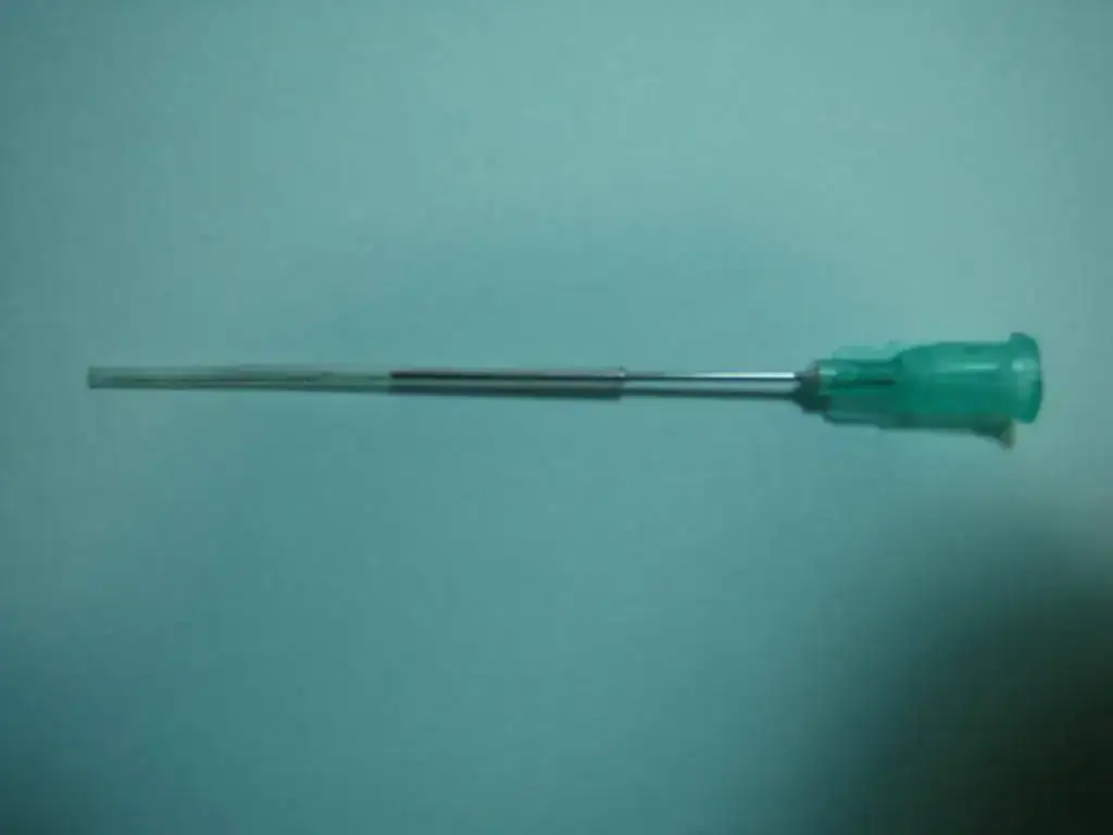

Como veis la primera herramienta en una aguja hipodérmica con la punta protegida por un tubo de vinilo.
Limpieza de la parte interior del cuerpo de una Pelikan.

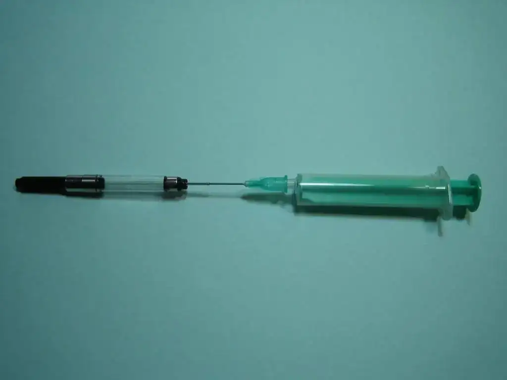

Limpieza de un convertidor.
Jeringuillas empleadas para la inyección de agua en primer lugar y luego con los mismos útiles inyectar aire para un secado inicial, previo al definitivo sobre papel absorbente.
