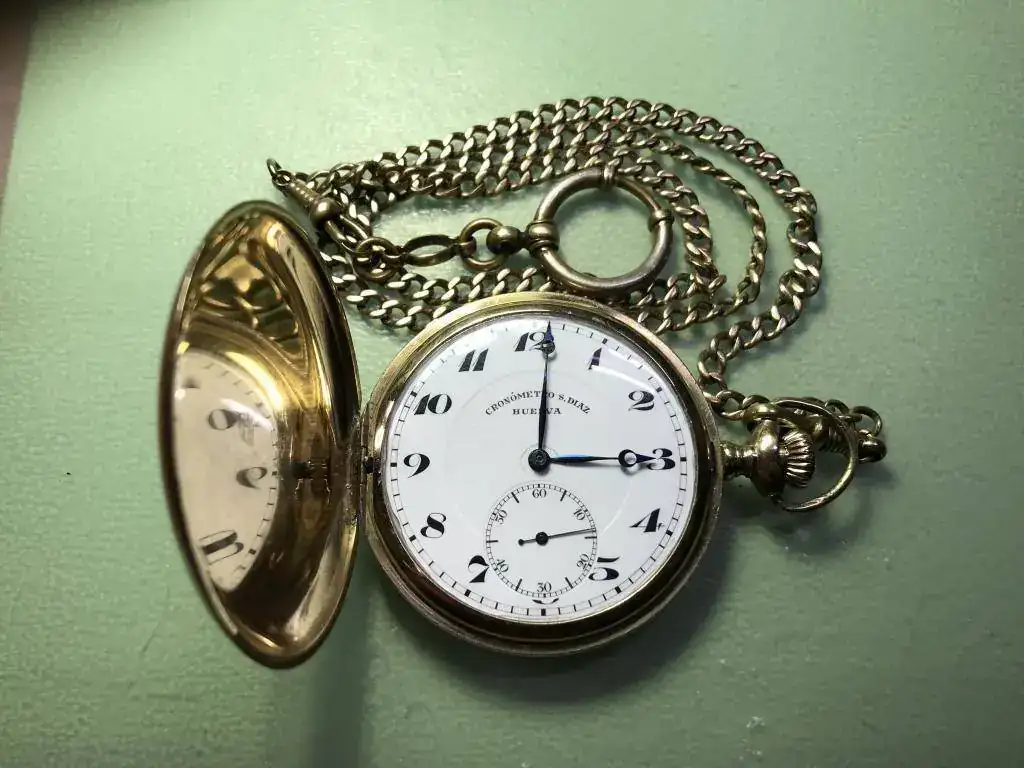

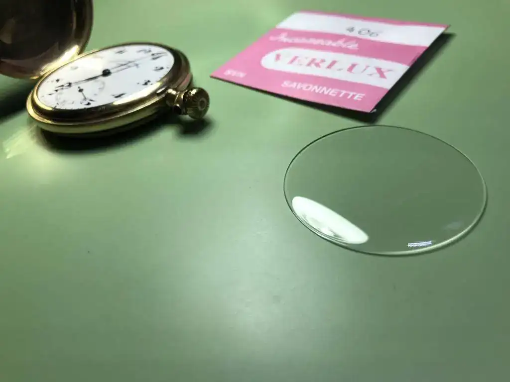

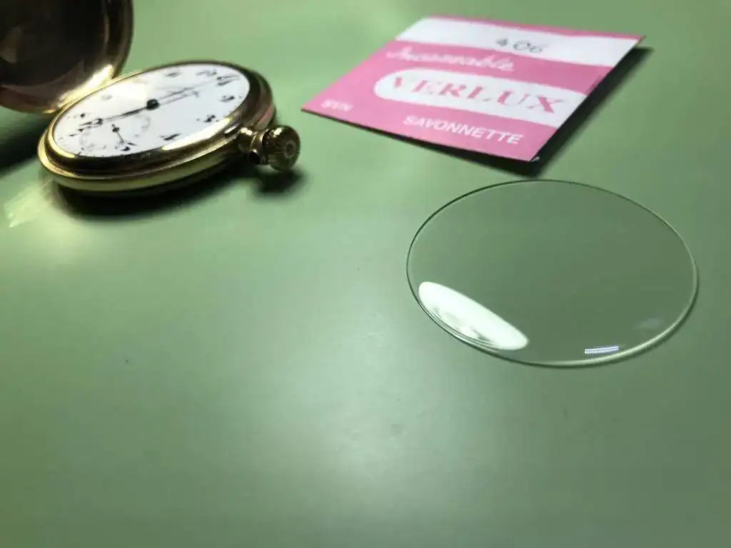

Retomando el hilo y el trabajo, a través de un amigo pude conseguir el cristal que necesitaba el reloj -siguiendo las indicaciones de Álvaro- en Industrial Martí (único lugar que lo tenía en catálogo).
Parece que el cristal es el adecuado. En primer lugar use este pegamento ...

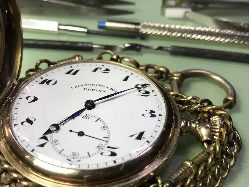

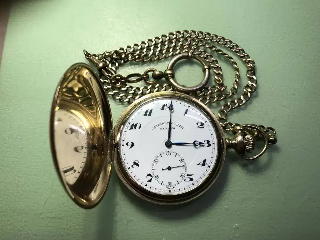

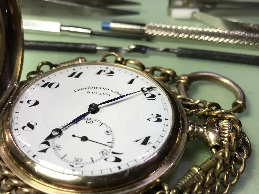

Cuando ya me disponía a vender la piel del oso, resultó que no se dejaba cazar. La aguja minutera rozaba en el cristal y a partir de ahí empieza un nuevo "periplo" con el ajustes de las saetas. Si la bajaba me rozaba con la horaria y si no, ésta con la de los segundos y así llevo algún tiempo tratando de ajustar las agujas en el escaso espacio que hay para ellas.
Partiendo de la base de que la experiencia y la práctica hacen al maestro, ¿alguna recomendación o consejo que ayude en este proceso? No es la primera vez que me ocurre y me temo que tampoco la última.
