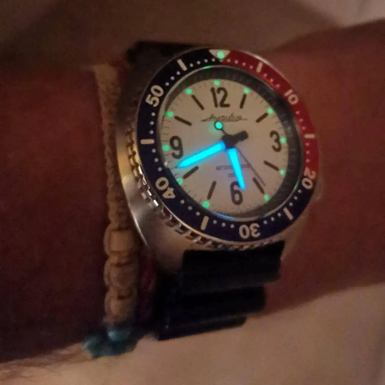

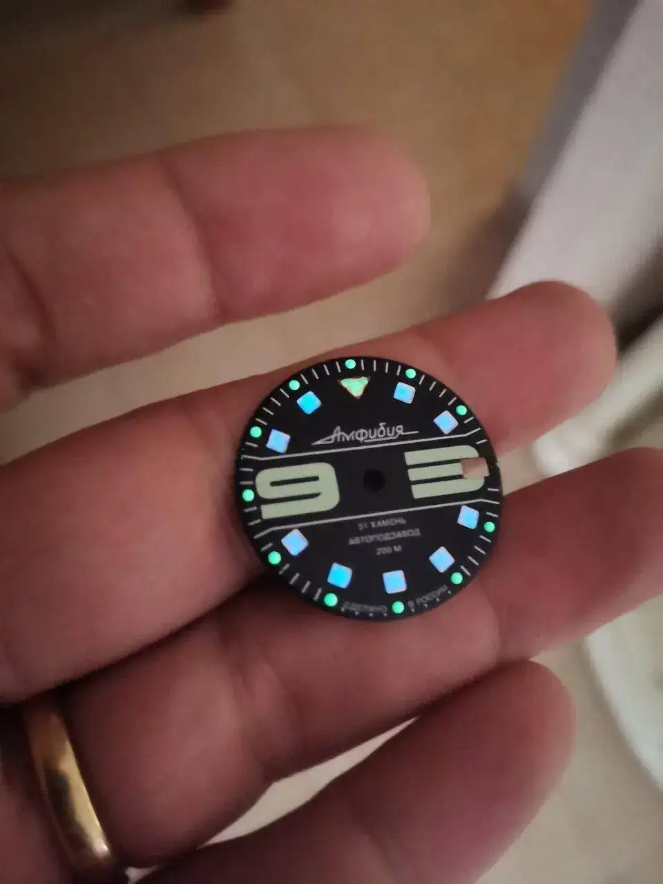

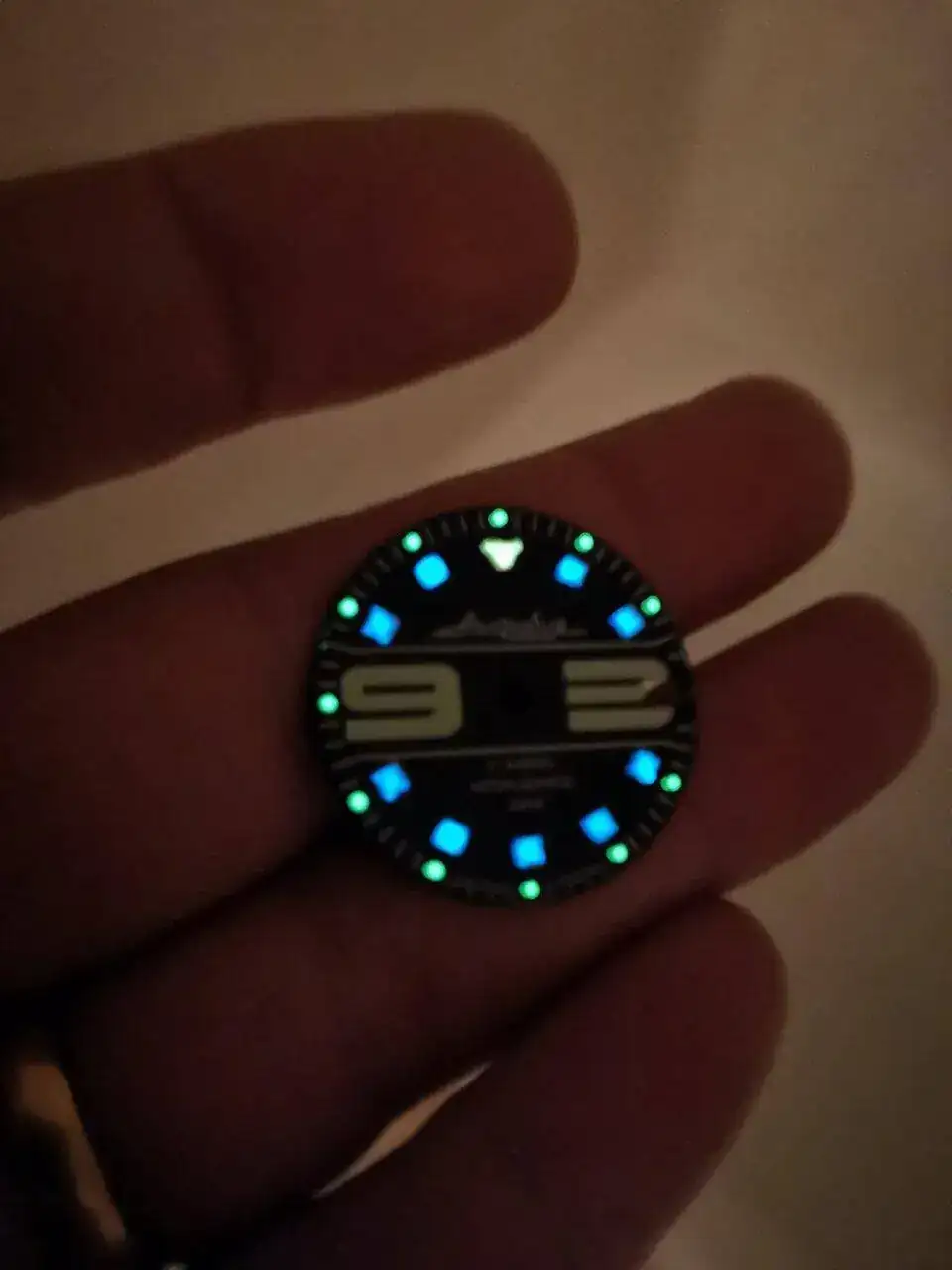

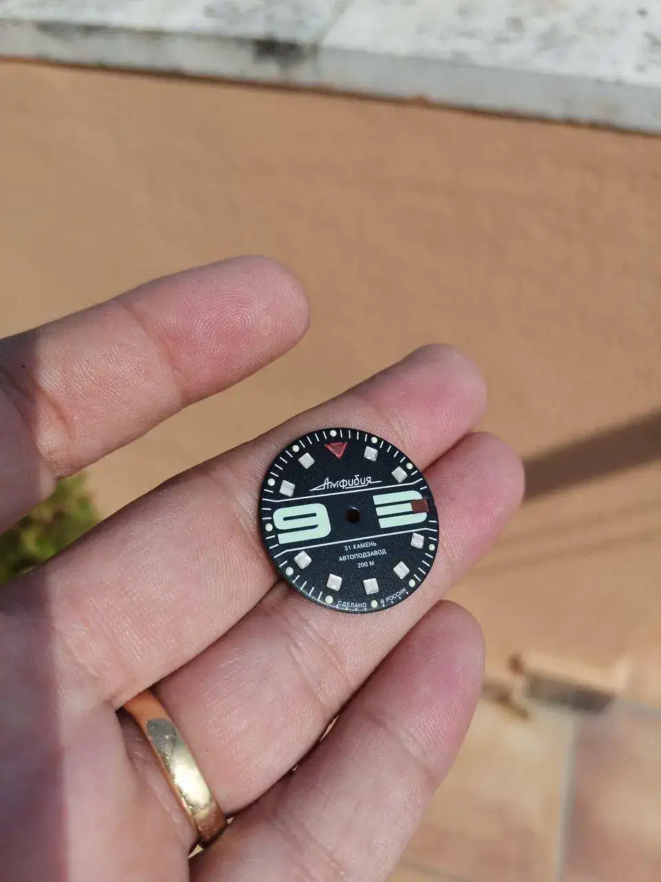

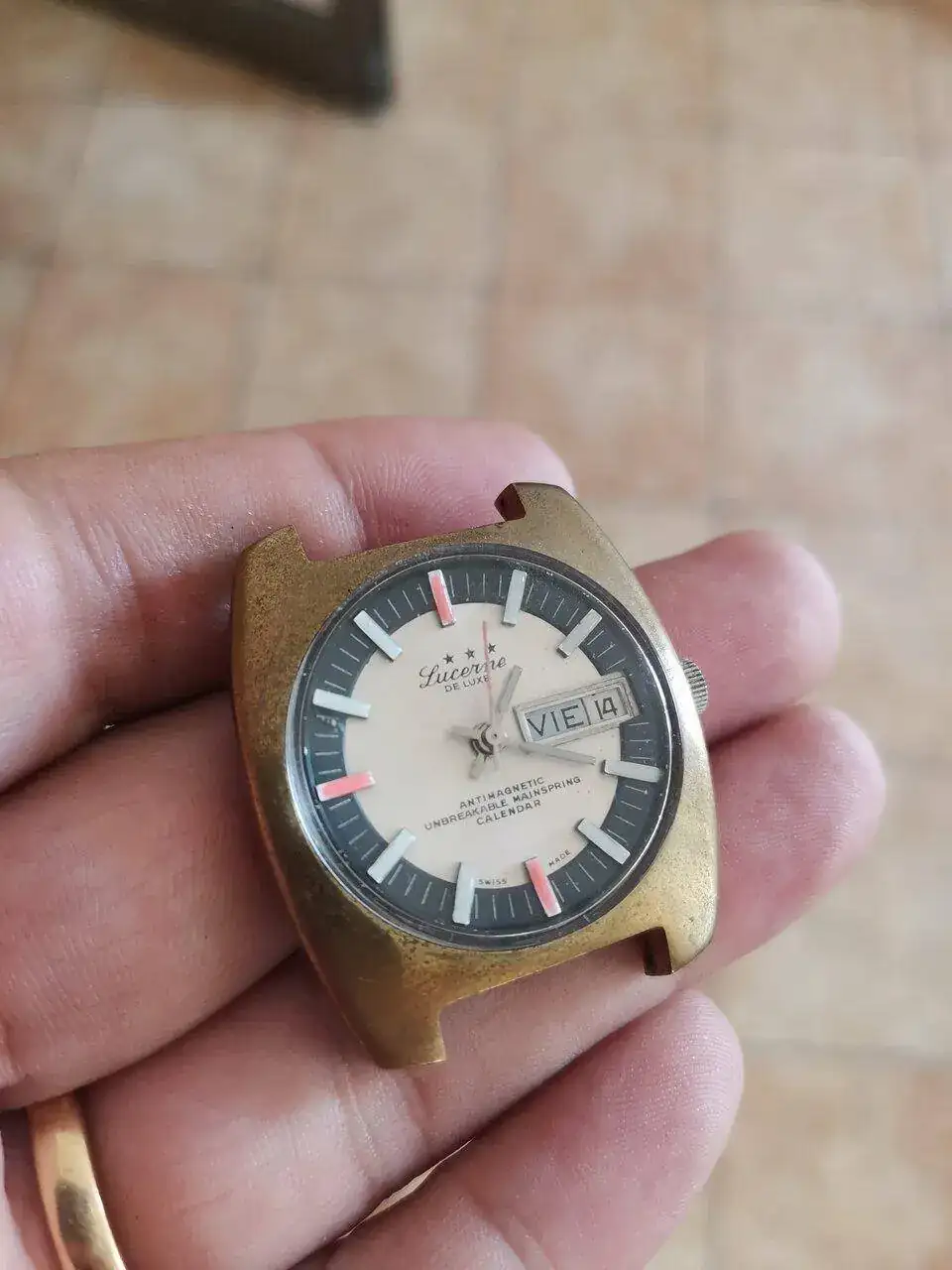

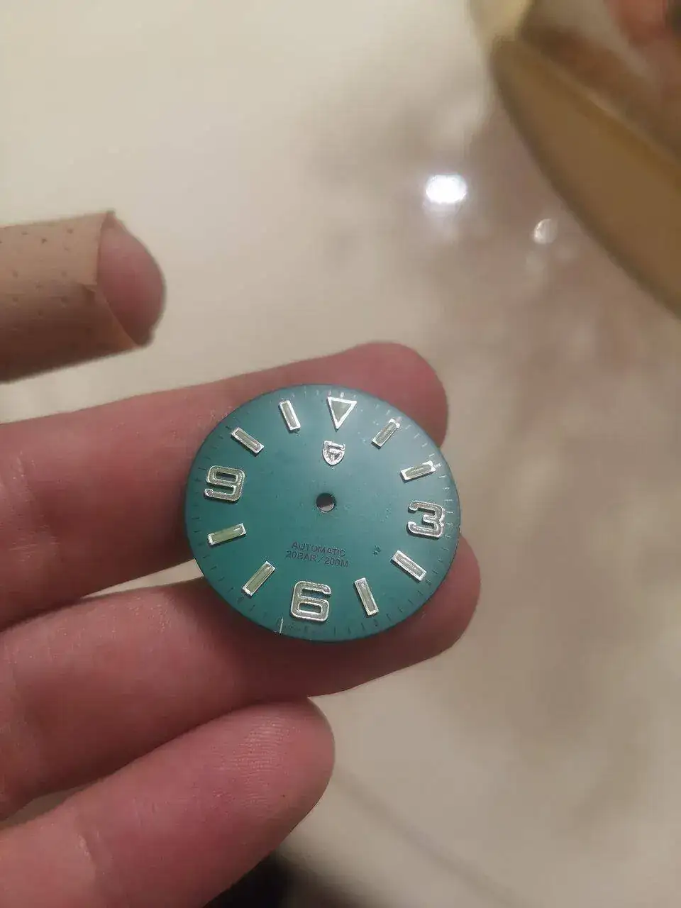

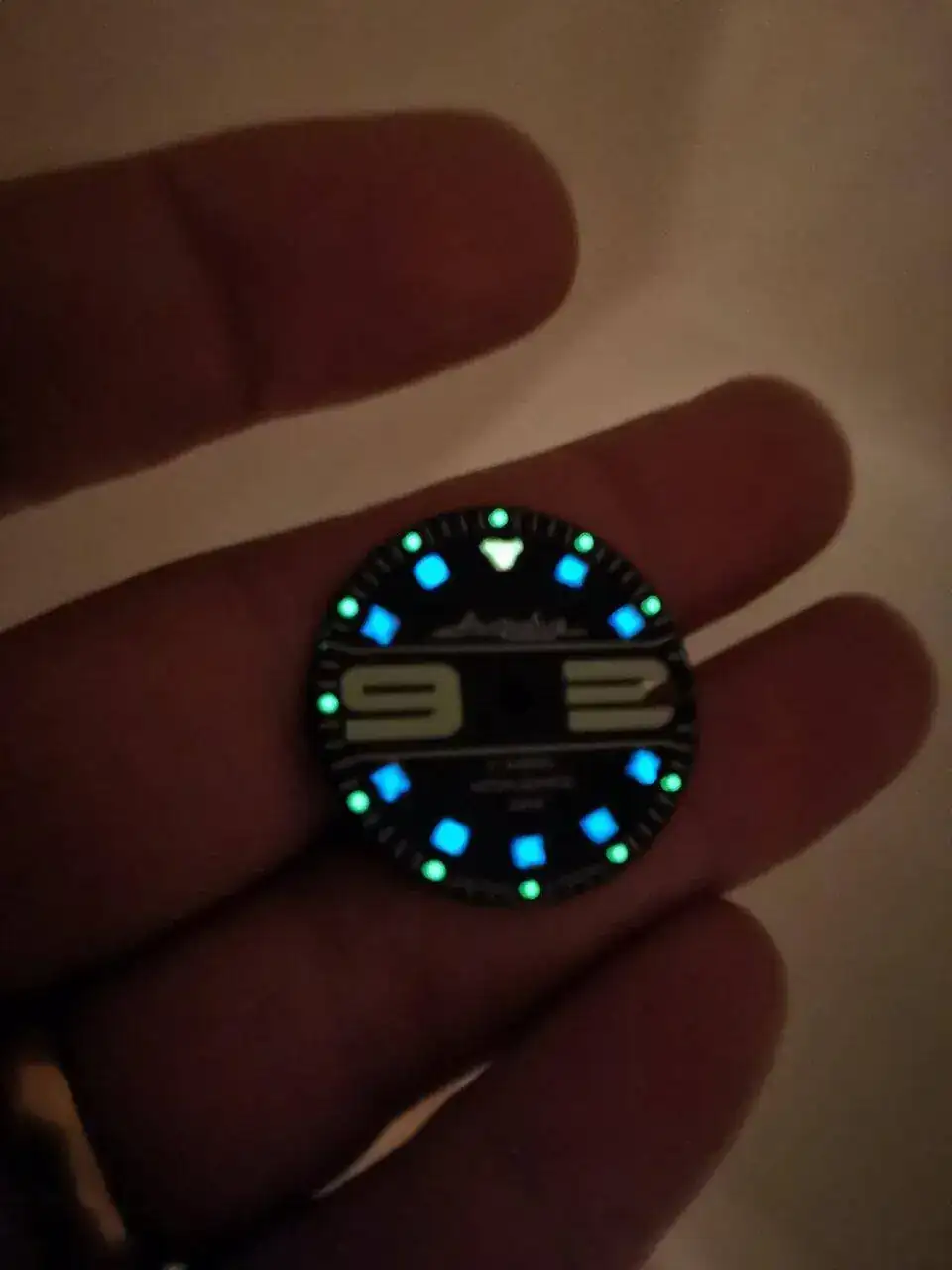

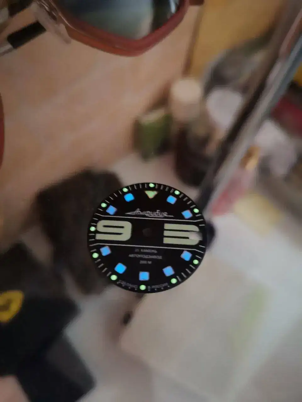

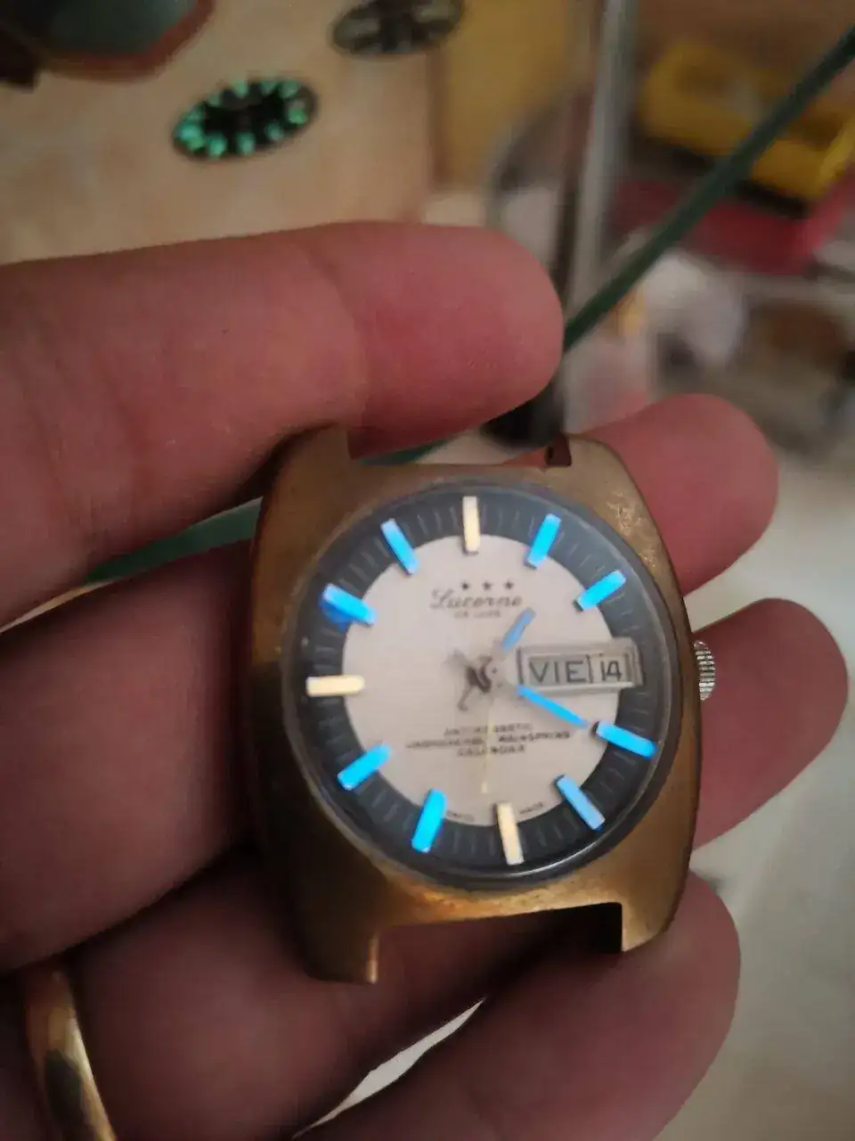

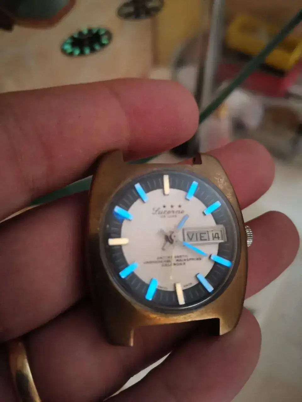

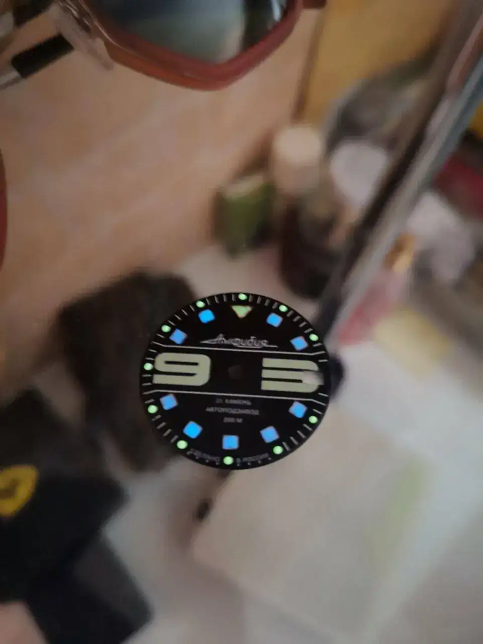

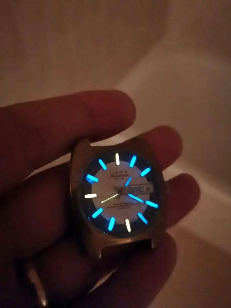

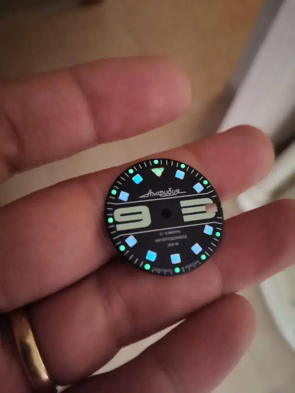

Pues he comprado polvos luminiscentes para manicuras en Aliexpress, a un precio ridículo, para aprender a relumear diales.
Os paso mis primeros pinitos en el asunto:
IMG_20230629_172702.jpgIMG_20230629_172711.jpgIMG_20230629_172501.jpgIMG_20230629_172449.jpgIMG_20230629_172543.jpgIMG_20230629_172521.jpgIMG_20230629_172632.jpg
Agradeceré cualquier sugerencia respecto al diluyen te, barniz, disolvente, o lo que sea más conveniente para estos menesteres.

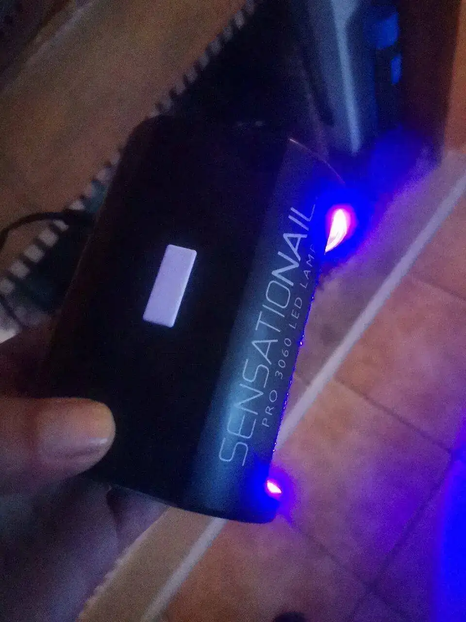

Por ahora he probado con un artilugio de la MDD. Se trata de una laca de uñas que solidifica con luz ultra violeta, lo que da bastante tiempo para usar la mezcla.
El mayor problema, estético, es que se trata de una laca brillante y no he conseguido encontrarla mate.

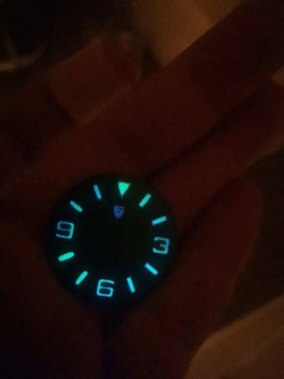

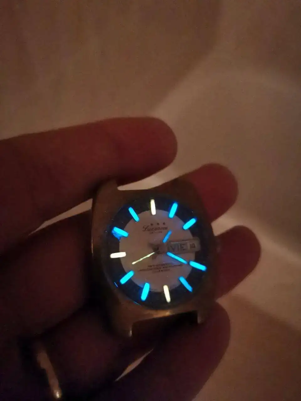

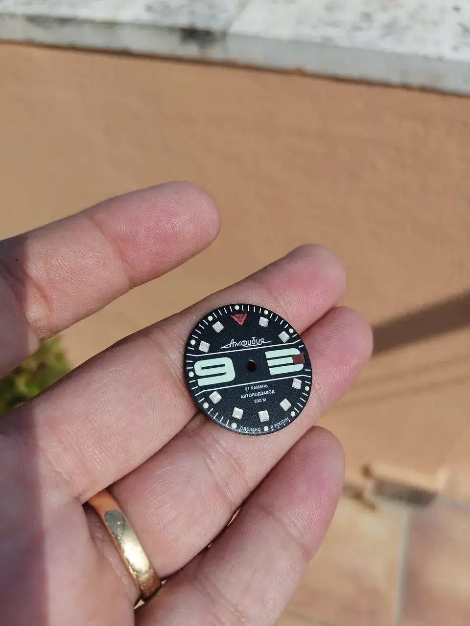

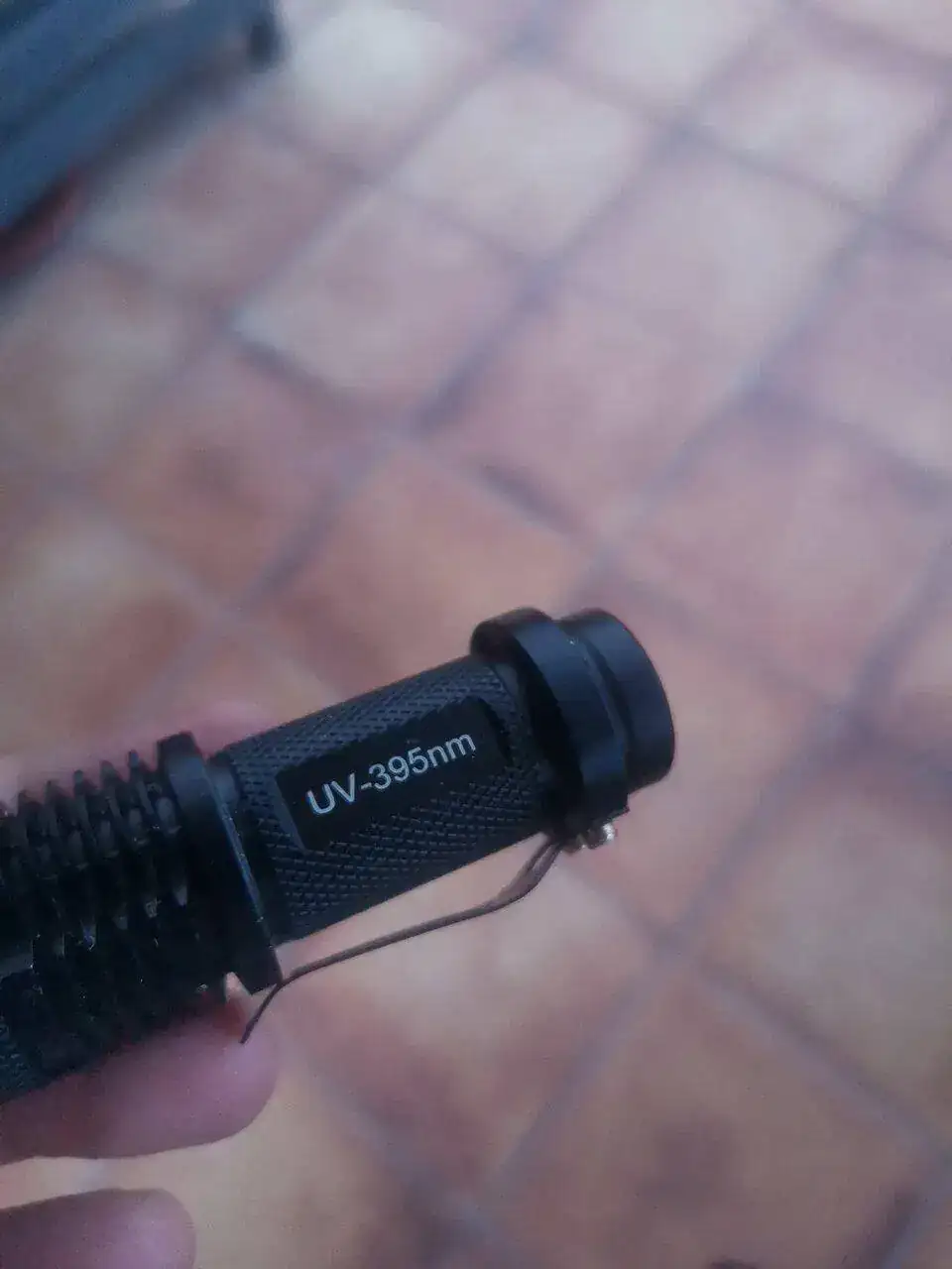

Jajaja, cojo un poco de polvillo (o mezclo de varios para probar colores e intensidades) le añado un poco de laca de uñas y mezclo bien con un mondadientes. Cuando me parece que está bien mezclado y con una densidad controlable para que no escurra, con el mismo palillo aplico encima de los índices.
He probado con un dial pagani que vino defectuoso y no se me ha dado mal (adjunto mierdafotos)
Olvidaba el aparato para secar la laca UV, bueno, uso el aparato o una linterna aliexpress uv

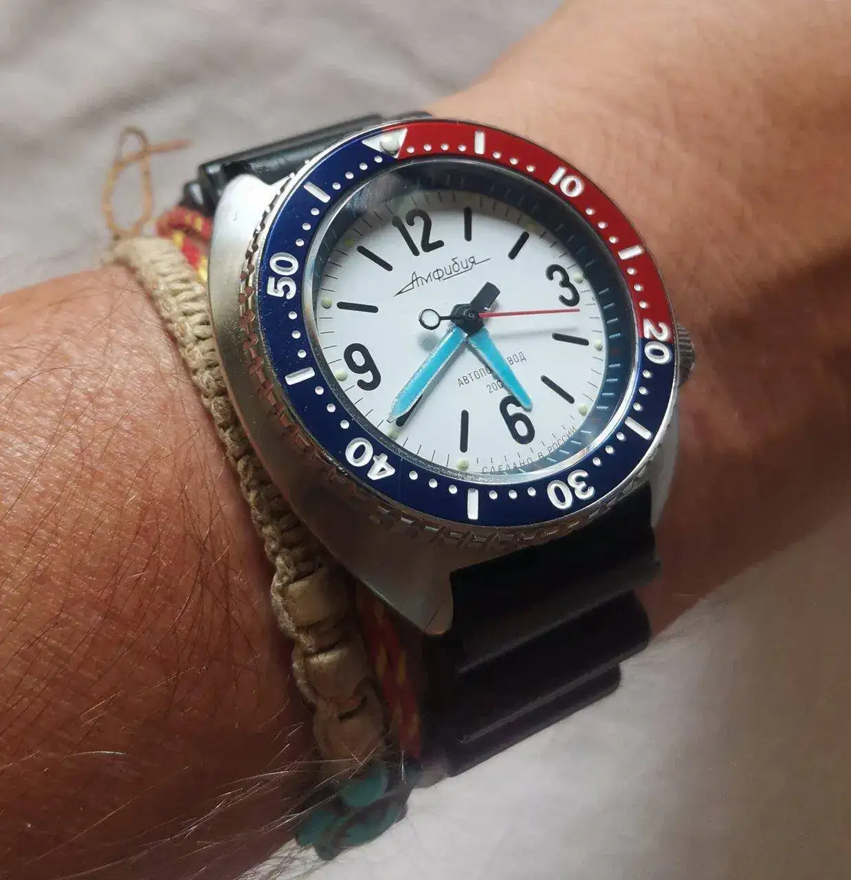

Poc a poc... Voy mejorando, gracias a que la cuñada me ha regalado un esmalte mate que seca con uv y es una maravilla.
