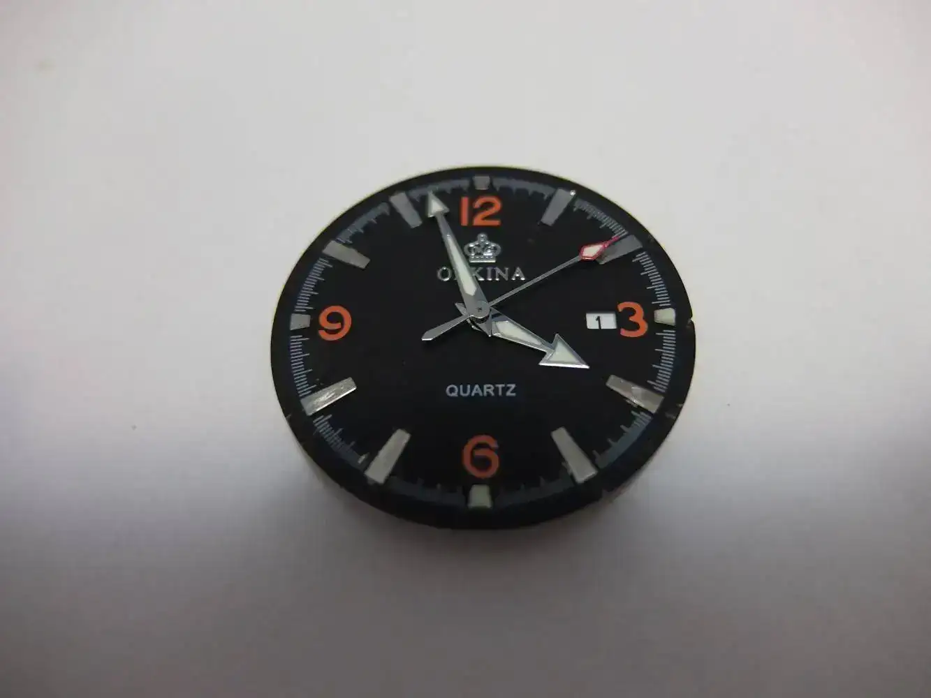

Decidí volver a limpiar los índices del díal de un reloj barato que uso para estas prácticas:
Sabiendo que no es el producto indicado para ello, quise hacer la prueba puesto que entendí que mientras no lo endureciese, podría retirarlo.
Como mi pulso no es el de un relojero, el poder corregir errores era un buen objetivo.

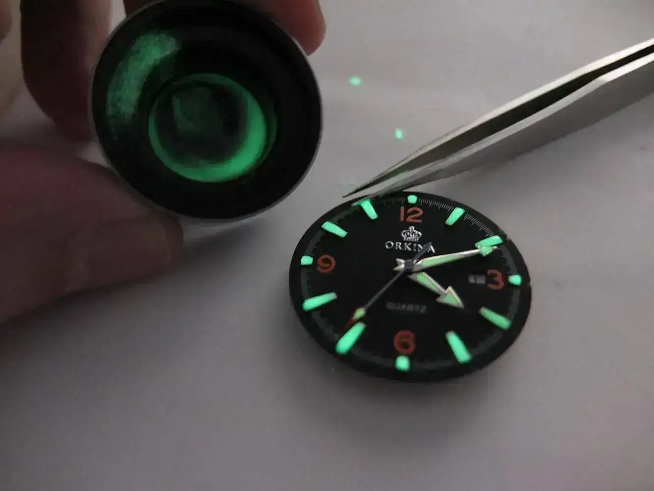

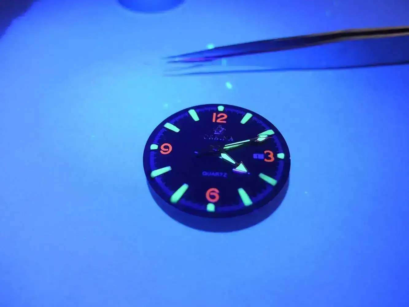

Mezclé pocas gotas de adhesivo UV con polvo de lumen y lo apliqué con las pinzas que aparecen en la imagen. Al principio lo intenté
con agujas, palillos, aceitadores... encontrando con las pinzas el mejor control y resultado.
El lumen es espectacular (los números no los toqué, realmente aunque se muestren vivos, su luminosidad en la oscuridad es nula)

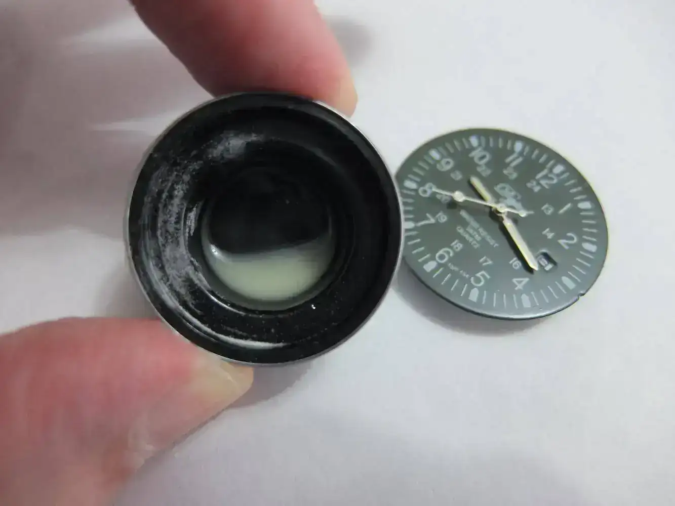

El residuo seco del adhesivo es un problema, pues da mucho volumen a la mezcla, incluso seca. Esto ocasiona que las agujas puedan chocar entre sí.
Además tampoco es inocuo, quizá lleve algún disolvente y afectó al dial de otro reloj de prueba que terminé por echar a perder.

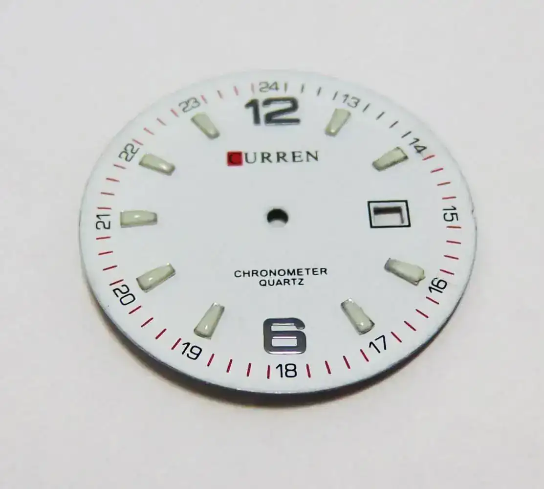

Tuve que sustituir ese dial por otro, al que le aplique la misma mezcla:
Como se puede ver, el número 14 y 16 estan ligeramente afectados por arrastrar con un bastoncillo fuera del dial los restos de la mezcla.
Conclusión, esta mezcla no sirve para esta tarea, da demasiado trabajo y es demasiado agresiva. Lo podría considerar un éxito puesto que
ahora lumen es espectacular, pero da demasiado trabajo y no lo aplicaría a un dial de una pieza cara. Es demasiado arriesgado.
