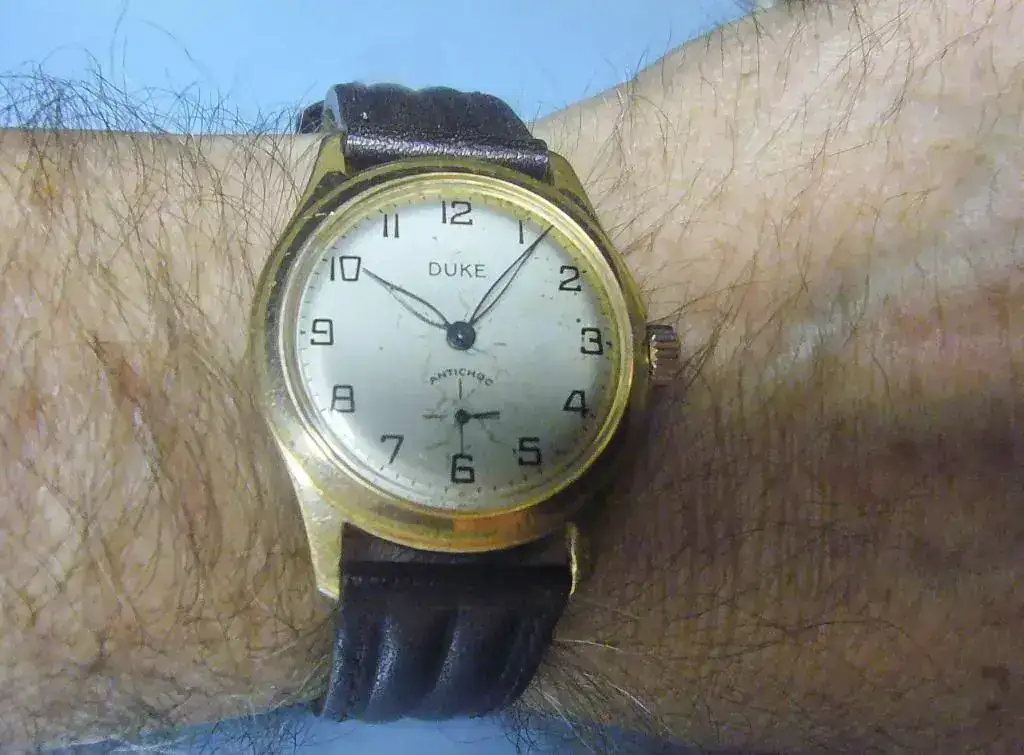

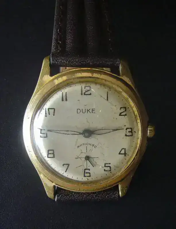

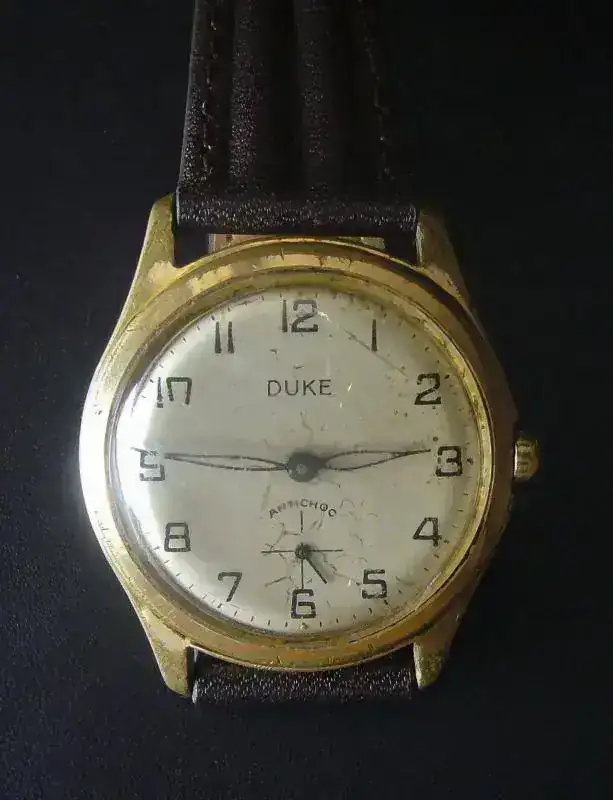

Al día siguiente de anunciar el Psoe que nombrarían a P. Duque ministro de ciencia encontré, paseando por el "jueves", un reloj Duke y me dije "coño, en honor del nuevo ministro me parece interesante", con una muy buena cara vintage, caja contundente, con el chapado muy gastado, agujas huecas, números ......, pedí permiso, lo abrí, vi una máquina no conocida y pregunté el precio: 10 euros. Dije que tenía una máquina endeble y me contestaron que el dueño no estaba en ese momento, que dentro de un rato podría tratar con él una rebaja, pero se me olvidó y no volví. El jueves pasado me pasó exáctamente lo mismo. Y hoy, por fin, estaba el dueño y, al hacerle igual comentario, me hizo la consabida pregunta: ¿cuanto ofreces? y yo "la mitad, porque por fuera es atractivo y raro pero la máquina es malilla". Total que, como aceptó, pues pa'casa. Y como luego siempre se me olvida afotar "el antes", ahora lo he hecho y ya daré más señas cuando lo bañe. De momento os dejo la cara
Después me pasé a echar el ratillo con mi relojero (ya se habían ido Custom y su padre hacía un momento) y me ha dicho que es una Cupillard, no muy abundante pero que eran muy buenas. No debe estar equivocado porque, pese a la suciedad que tiene, aún funciona, así que .....

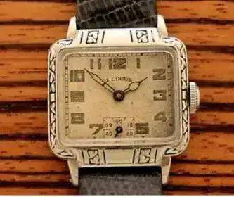

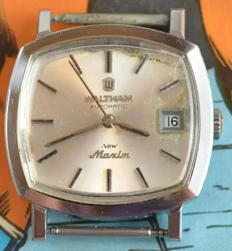

Si algún día encuentras éste, por favor cómpramelo. Me han dicho que tuvo una tirada tan corta que es muy complicado de conseguir.
Lo siento, ese ya no es ...........

Si es que Manolo... cualquier excusa es buena.

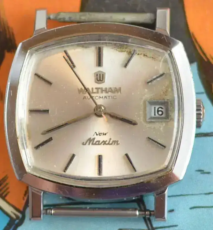

Ver el archivos adjunto 583497
Sí, el Maxim fue visto y no visto :cool1:

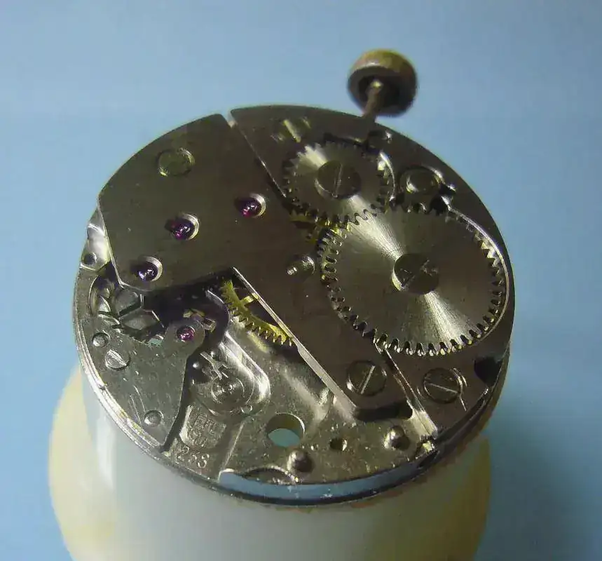

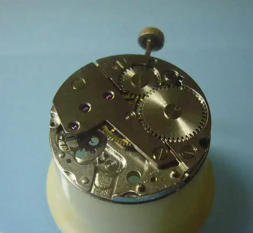

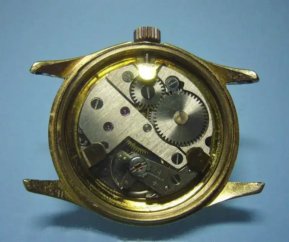

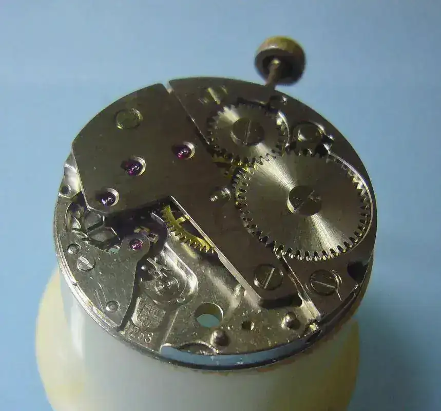

Como os decía tiene una máquina, según mi relojero, Cupillard o France Ebauches, 238 de la que no he encontrado nada por ahí. Tampoco he buscado mucho, que conste.
Tiene su punto débil en el tenedor del áncora que antes de que lo mires se dobla alguna de sus puntas superiores. Yo, además, me cargué el tornillo de su puente nada más intentar apretarlo en que la cabeza salió disparada en dos partes; menos mal que el tronco salió bien y que encontré otro tornillo de cabeza fina y con la misma rosca.
Así se ve por dentro ya limpio, que tenía pegotones de porquería para los que no hacía falta ponerse la lupa para verlos
Sin áncora
Y con ella
Ya completo y encajado

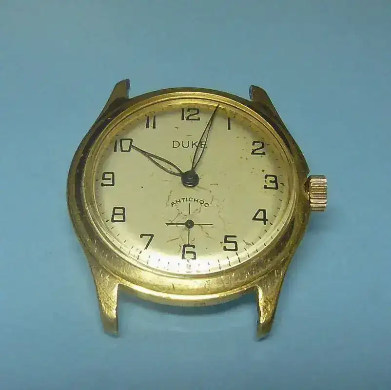

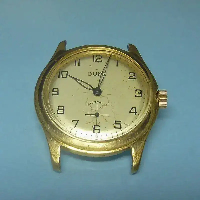

Y por delante

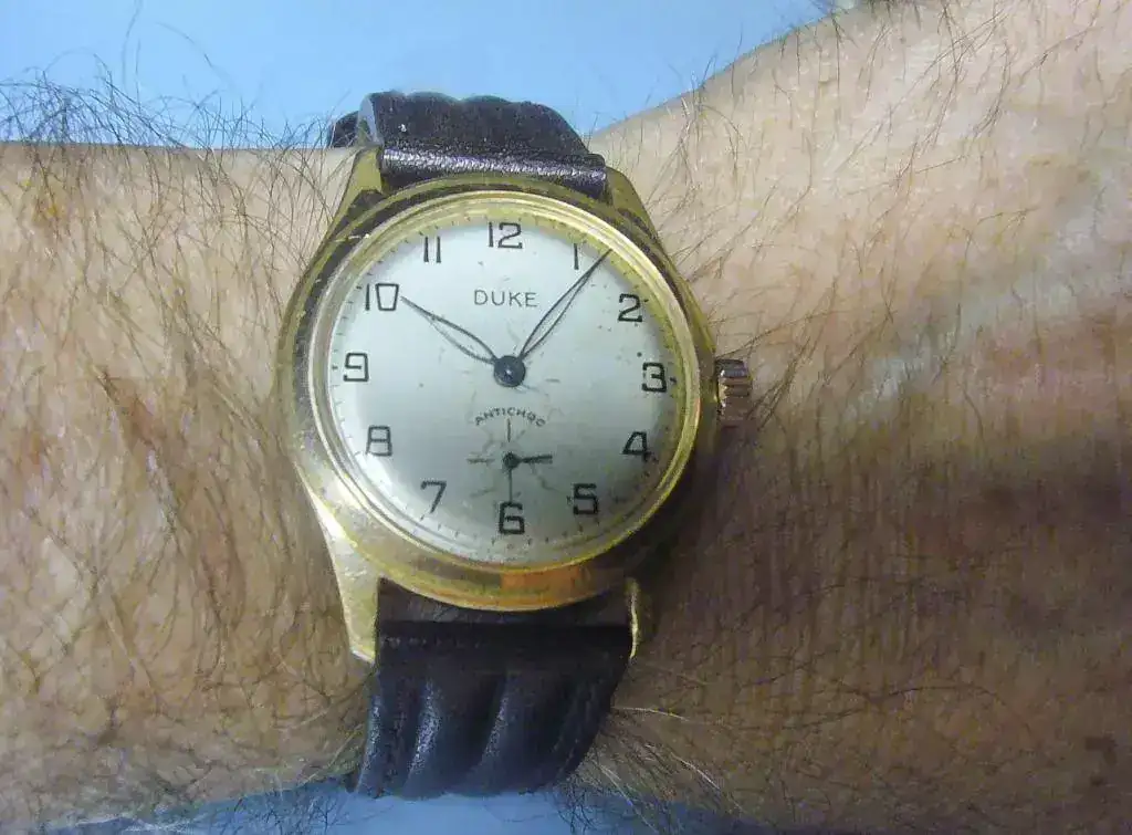

Tratando de sanear los óxidos, abundantes, de la tija se partió a ras de la corona. Ésta estaba ya totalmente redonda de la cantidad de veces que le habrán dado cuerda pero tenía un color dorado precioso que no he podido aprovechar. La que tengo que le va bien es algo más rosa.
Y ya en su lugar
