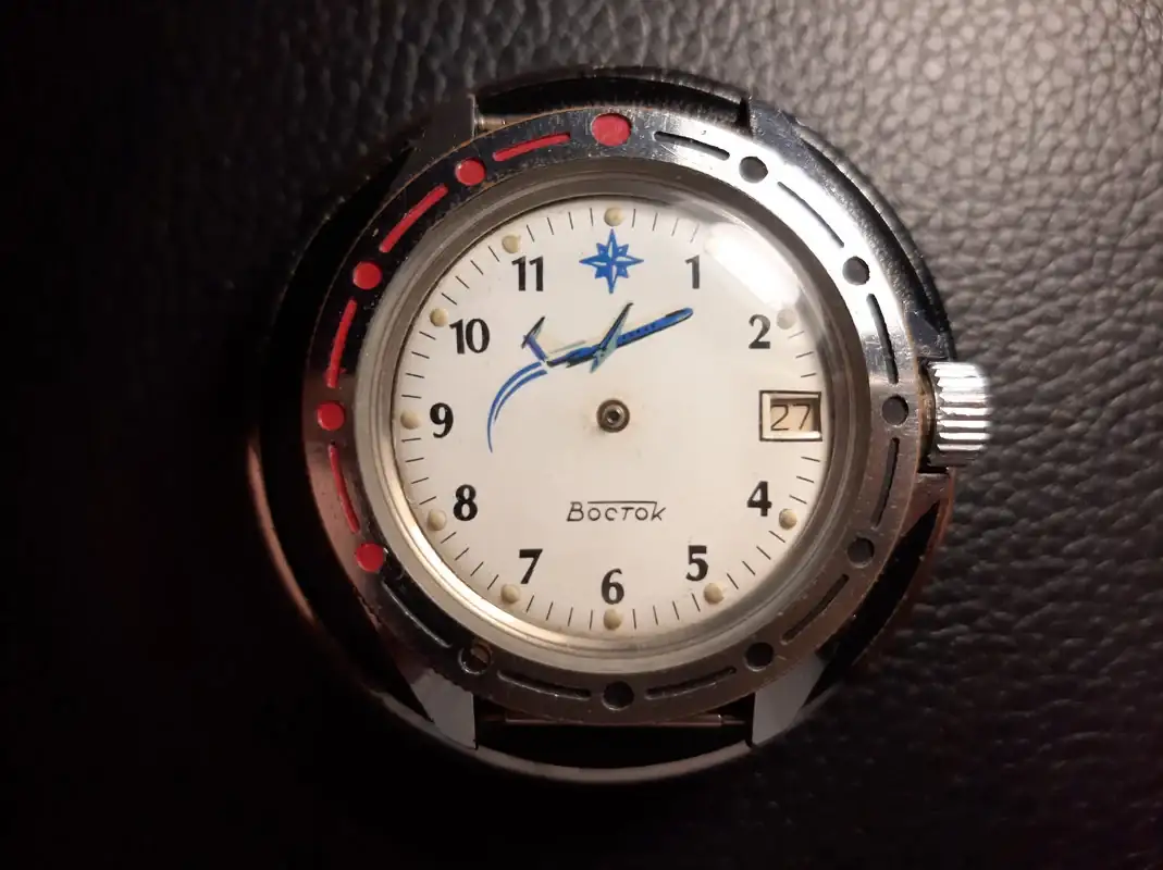

Ayer y de mano de nuestro amigo Joan de Amphibia Force llegaron a casa muy bien empaquetadas todas las piezas necesarias para la operación de Juan. Mil gracias amigo.
Así llegó todo
Y así estaba Juan, impaciente por la operación

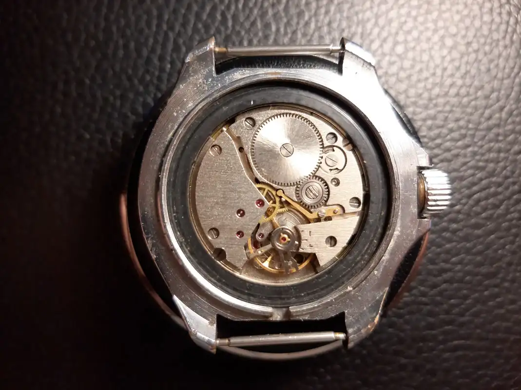

Abrimos a Juan

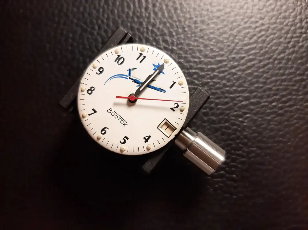

Apañamos la pieza del calendario

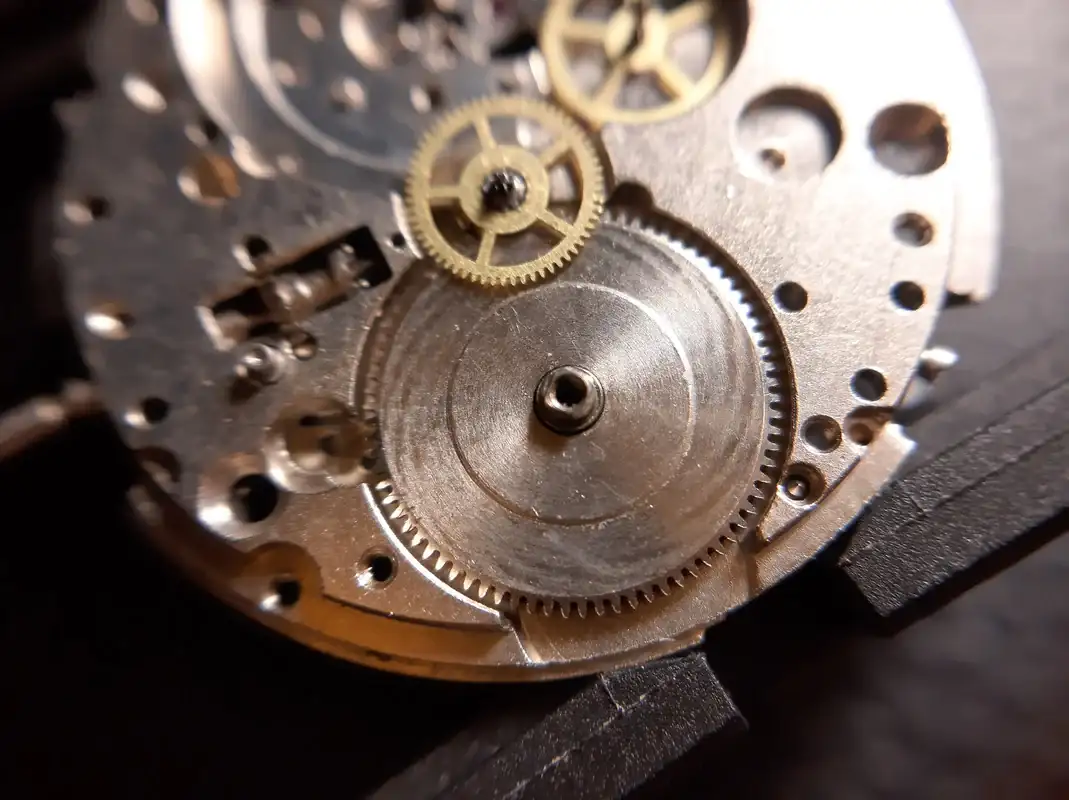

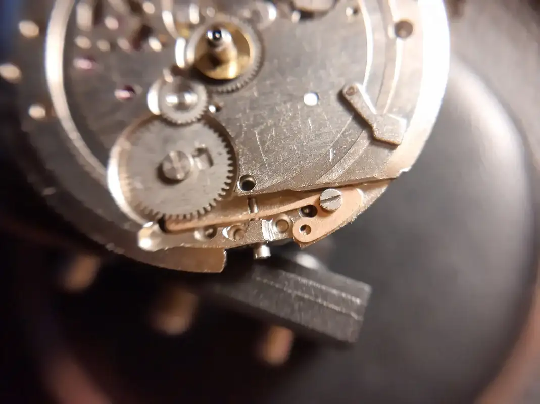

Y ahora vamos a por el barrilete, aquí la verdad es que me llevó mas tiempo del que tenía pensado inicialmente porque ingenuo de mi, no se porque, debido al diseño del calibre, para acceder al barrilete hay que desmontarlo y montarlo todo otra vez. No se porque andaba pensando que solamente quitando el puente del sistema de carga podría acceder al barrilete (igual que en otros movimientos, como por ejemplo el 2209), pero no me fijé y no caí, de haberme dado cuenta antes no lo hubiese montado hace unos días. Pero bueno oye, que tampoco se acaba el mundo . Le montamos el barrilete nuevo.

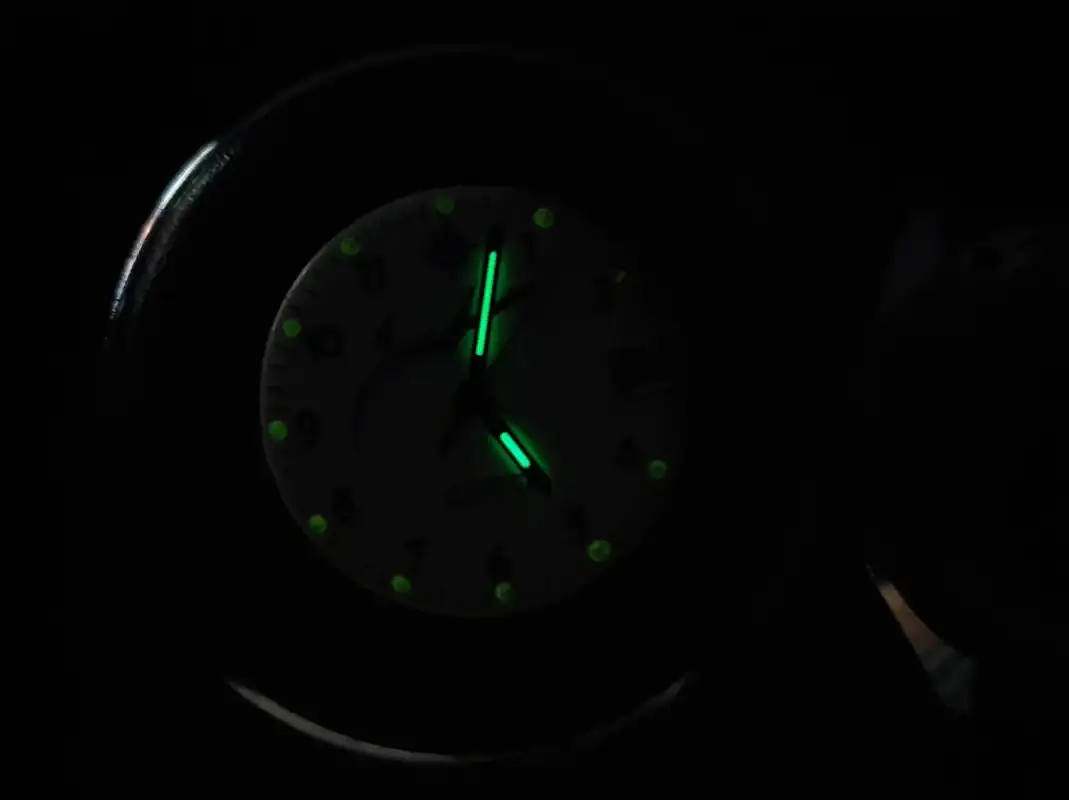

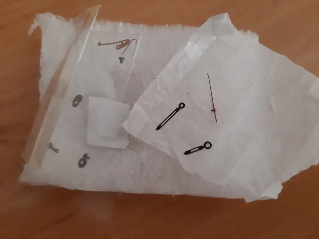

Cambiamos las agujas, creo que ha mejorado un huevo, las negras le quedan de escandalo
Y como brilla el tio
Engrasamos bien las juntas y la rosca de la corona

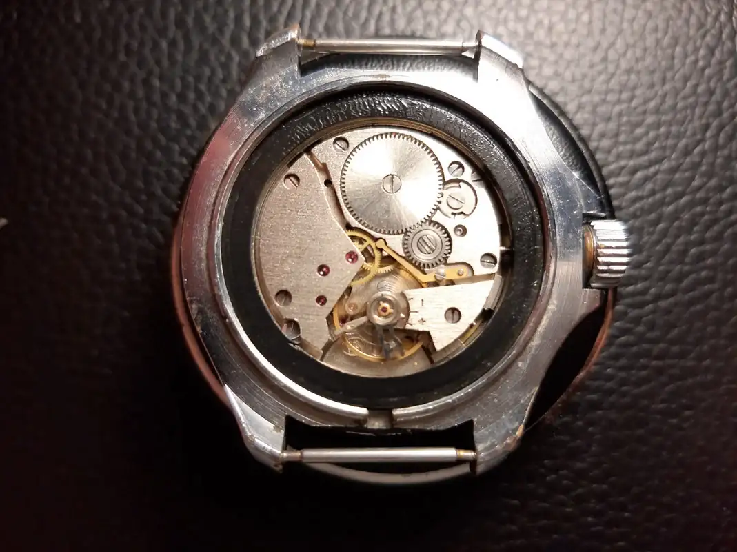

Cerramos, le montamos la correa y ale arreglaito, el mamón anda funcionando perfectamente desde ayer
Y hasta aquí la operación a corazón abierto de nuestro amigo.

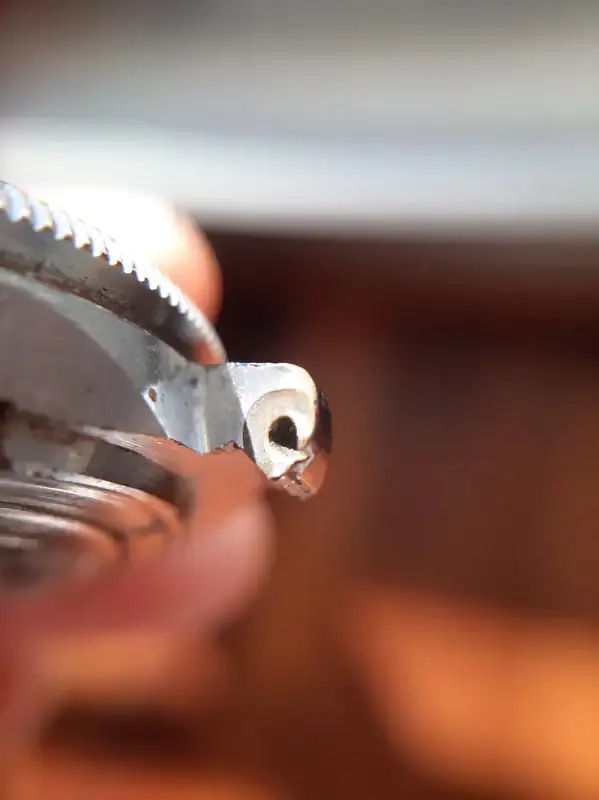

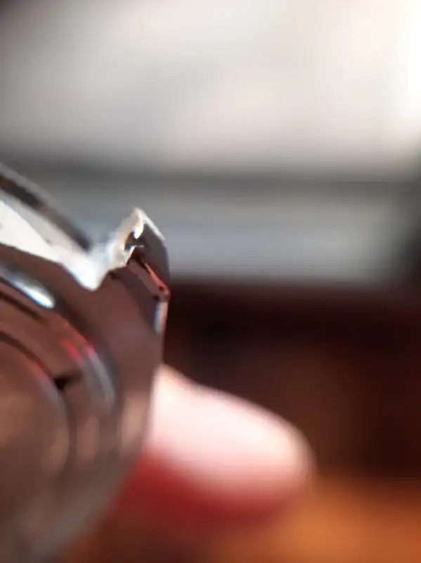

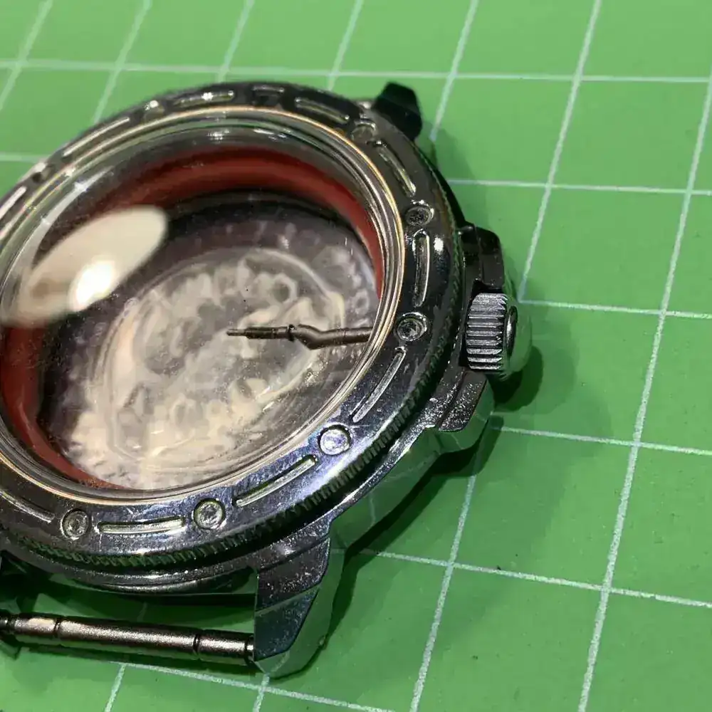

Ahora las malas noticias, al montar la correa para ver como se comportaba en muñeca vi lo siguiente:
El pasador se mueve mucho y no creo que pase mucho tiempo hasta que esas asas se rompan definitivamente. Creo que no hay manera de arreglar eso si no es con una caja nueva. Por lo que me va a tocar buscar una, porque antes de que se le rompa a un compi, creo que prefiero cambiarla y evitar disgustos. Probablemente le busque una de Amphibia para que esto no pase, todavía no lo se.
Que pensáis, os importaría si Juan cambia de look? darme vuestra opinión porfa.

Y probar una pasta de soldadura y despues pulirla?
Enviado desde mi ONEPLUS A5010 mediante Tapatalk
Yo no sé mucho de estas cosas, pero no sé si pasta de soldadura o darle un punto de soldadura, haría que aguantarse, no tengo ni Idea.
En cuanto al cambio de look, a mi personalmente no me importaría, Juanito tiene un corazón fuerte y valiente y lo más bonito de esta historia es la propia historia en sí que le estamos haciendo, es decir, el compartir entre todos una experiencia puesta en marcha pot Victor, desinteresadamente y que nos está haciendo estar más arrejuntaditos, si cabe, en este periodo que nos está tocando vivir/sufrir. Para mí Juan el viajero no es un reloj es una historia que haremos entre todos, por eso su cambio de look no me afectaría nada.

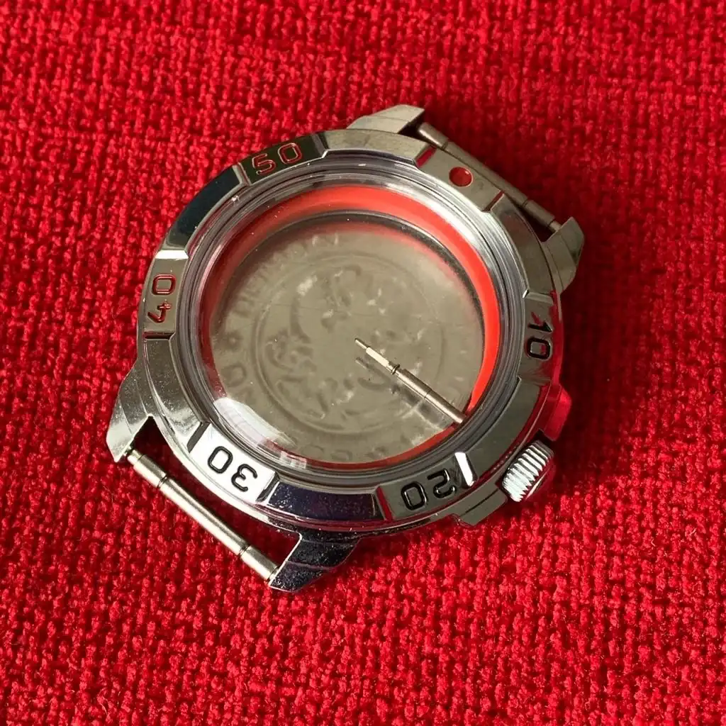

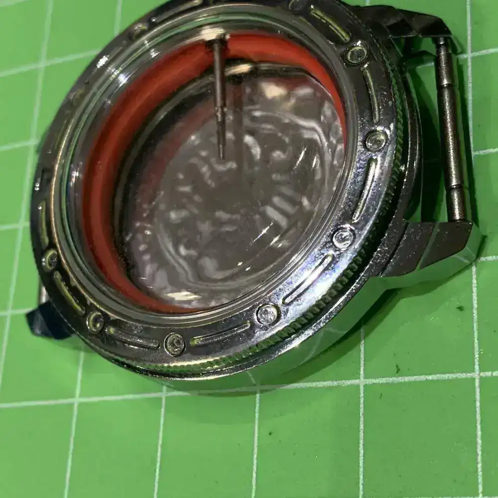

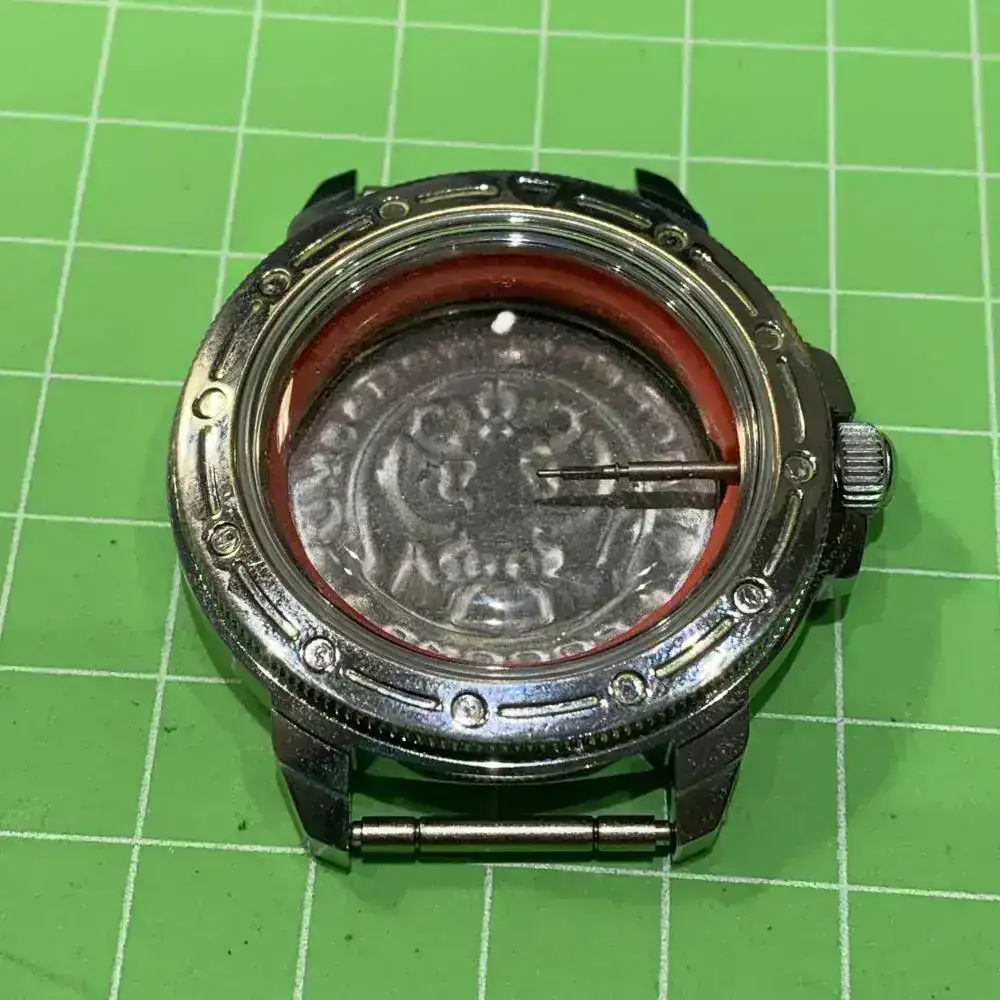

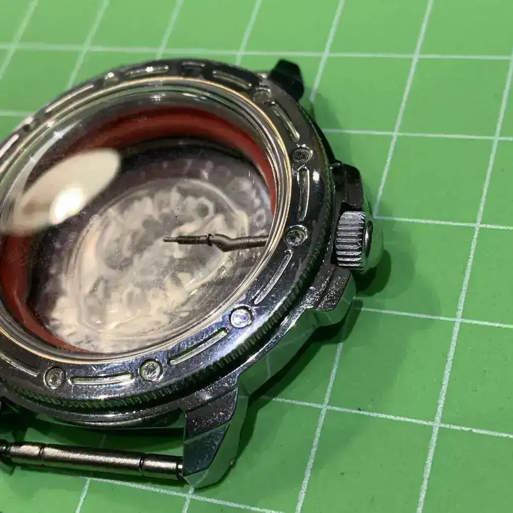

Bueno, no me gustaría ponerme pensado, pero después de cascarme y una buena botella de Priorat, se me ocurren cosas [emoji28]

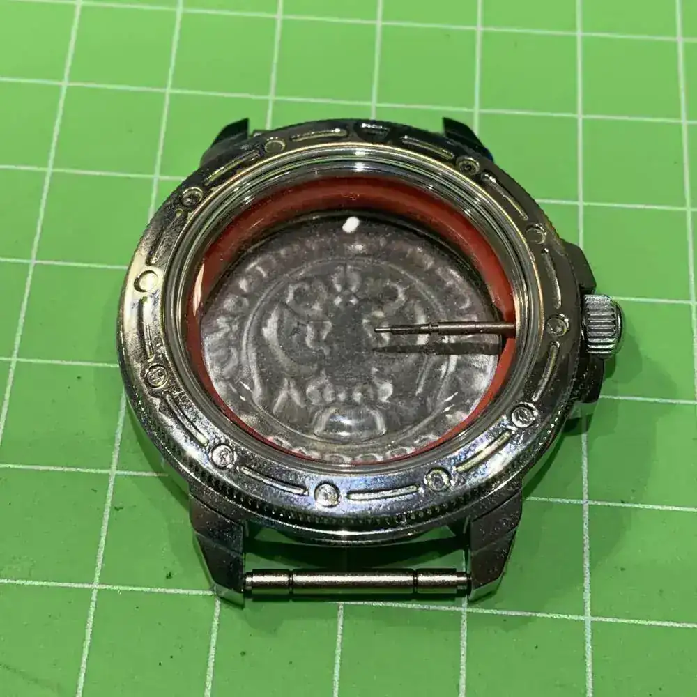

Tengo una caja Komandirskie 43 a estrenar, le saqué la máquina para sustituir a la máquina estropeada que ha sido donante del barrilete y piezas del calendario para Juanito.
Pero se me antoja que una caja cromada a estrenar tiene poca enjundia para Juanito, así que se me ocurre brassearla, es decir, eliminarle el cromo, antes de mandarla.
Con la esfera blanca y las agujas negras, creo que puede quedar muy bien.
El único pero que le veo es que el bisel cromado no le pega, así que igual Víctor puede brassear ( baño en salfumán) el original...
¿Cómo lo veis?
Igual mañana cuando lo lea pienso: “vaya pelotazo llevaba ayer” [emoji2957]
Otra cosa: no se si la longitud de la tija es la misma en la caja 34 vintage que en la 43 moderna. Por si acaso, brassearia la original de la 43 y la mandaría con la caja [emoji1303]
Sigo: seguro que no sirve lel conjunto de tija/corona antíguos, porque la rosca de las cajas 34 es igual a la de los actuales Amphibia y los Komandirskie actuales llevan una rosca de dismeyro inferior, así que es necesaria la nueva tija/Corina seguro si cambiamos la caja.
Ya diréis si os parece una buena idea. [emoji485]

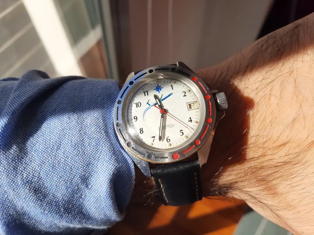

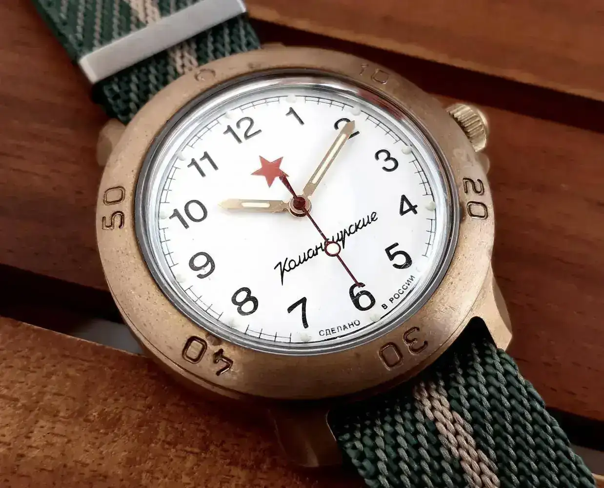

Y para hacernos a la idea aquí pego mi Brasstock con esfera blanca:
    71,8 KB · Visitas: 305
Pues nada, mañana brasseo la caja y a ver si pasado mañana ya puedo mandarla.

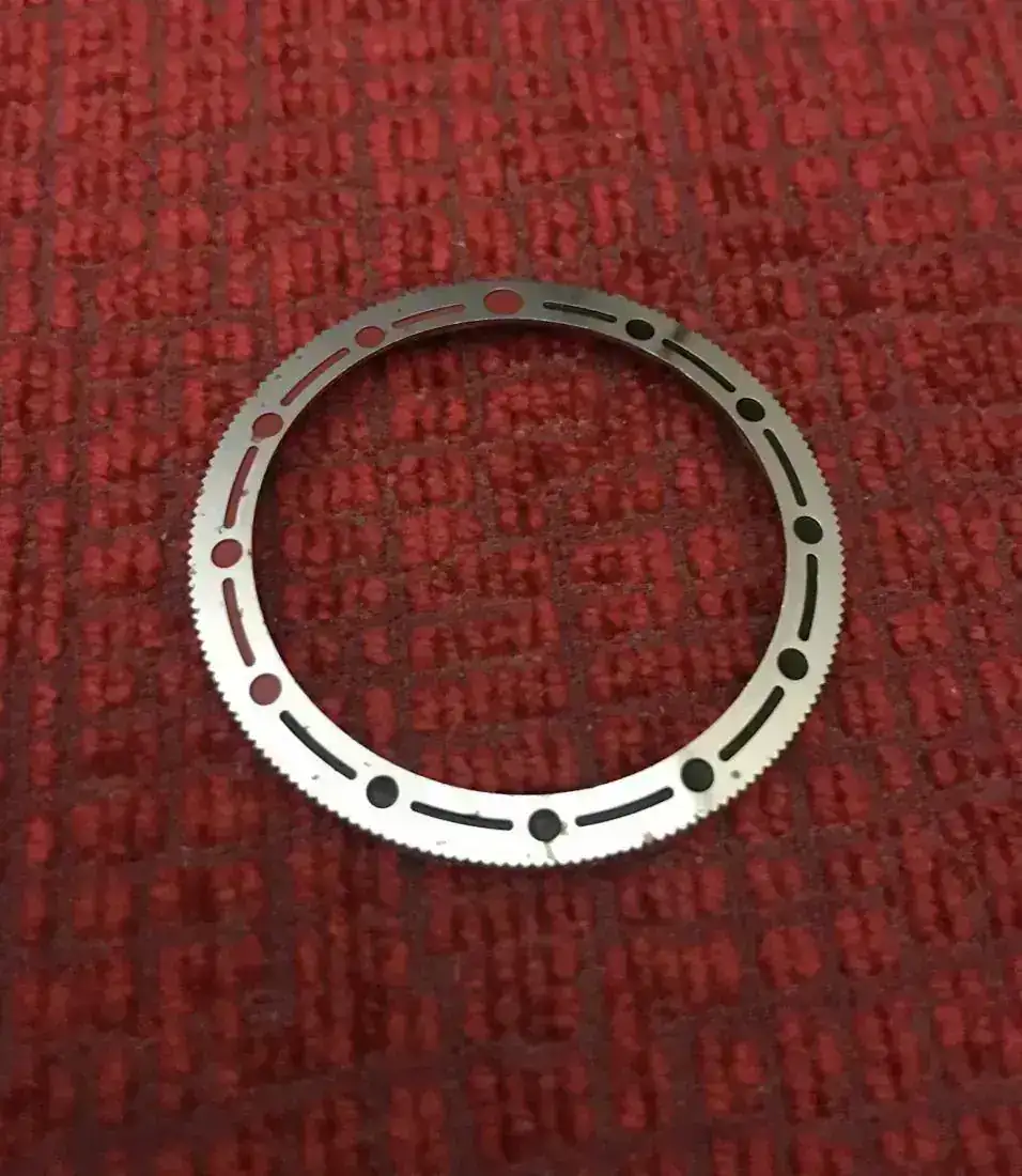

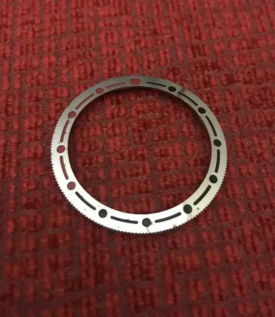

El bisel sí es compatible y además, le queda genial.

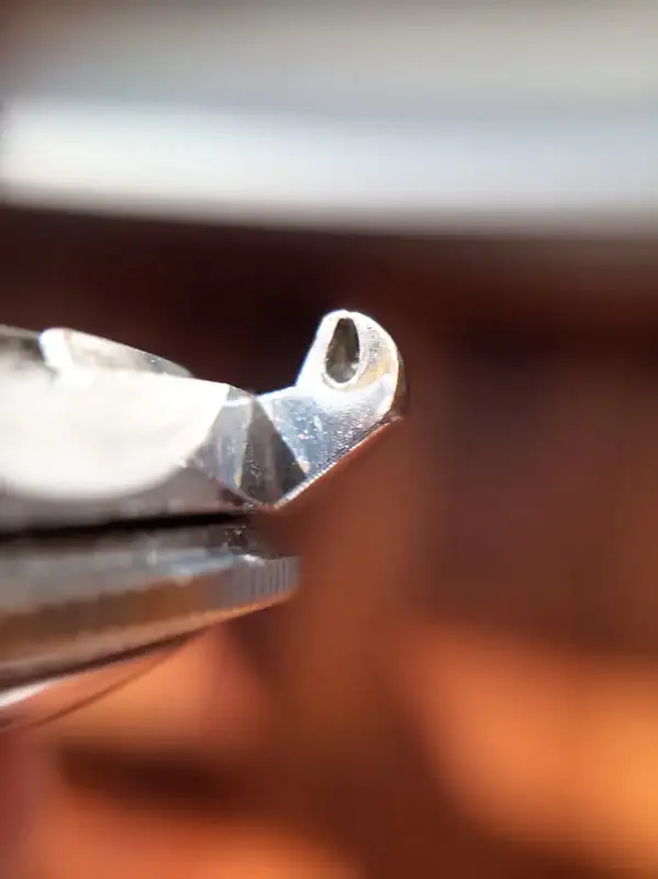

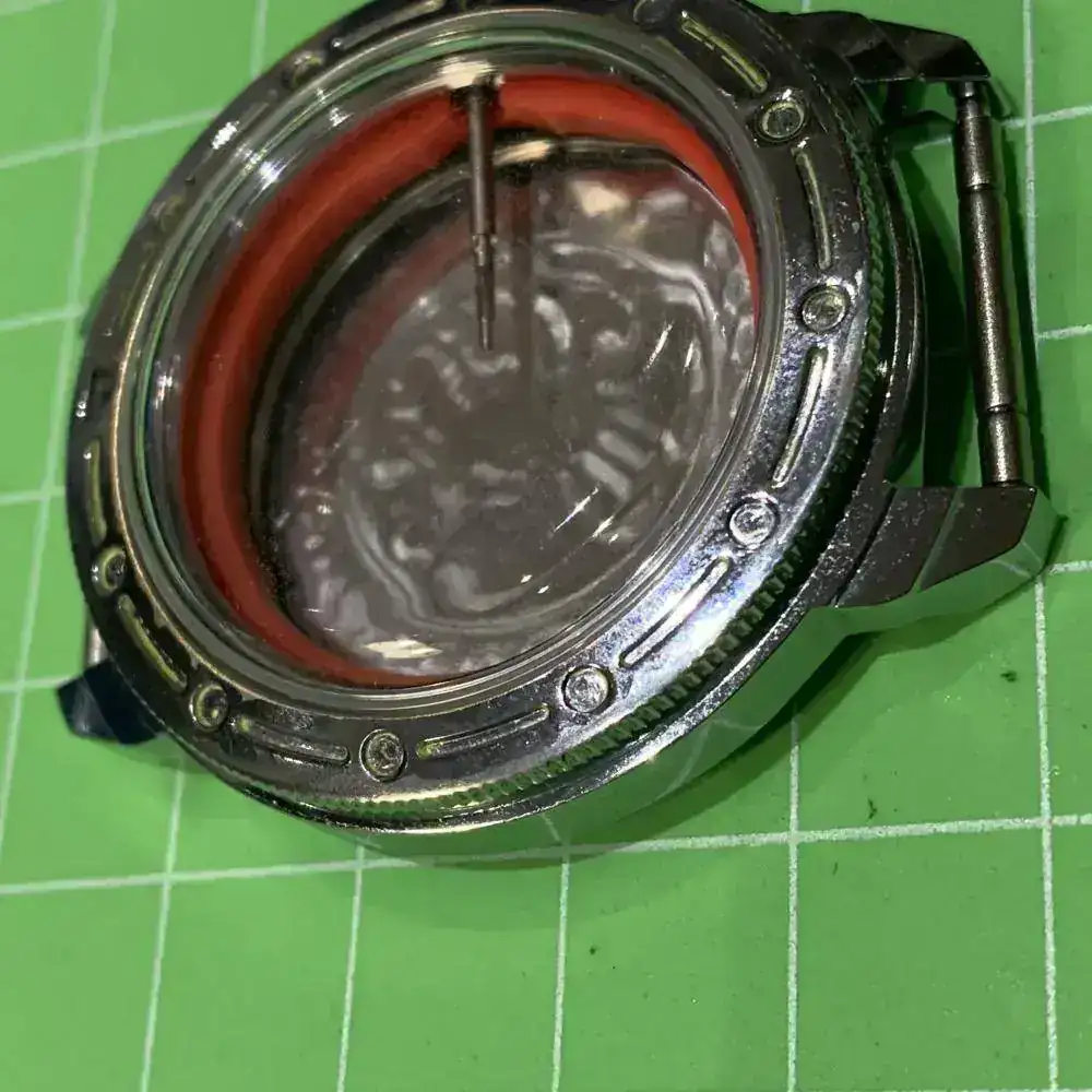

he hecho unas fotos con un bisel del mismo modelo:
En cuanto a la compatibilidad de la caja, la mandaré con su tija, su corona convenientemente brasseada, la bata, y la tapa trasera y la junta de goma :ok::
Y una cosa más: Víctor, cuando brasees el bisel, si no le quitas la pintura -que viendo las fotos del inicio del hilo, veo que estaba en bastante buen estado- es muy posible que el salfumán no la ataque y se mantenga, así nos ahorramos tener que pintar los índices después.
