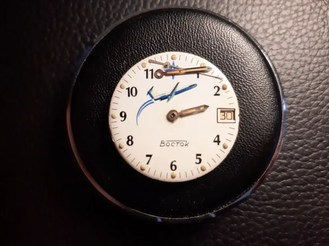

Viendo la foto esta claro, el problema es que esta desmontado, y hasta puedo decir porque no tengo más conocimiento, Hasta ahí llegan mis conocimientos de relojería.
Gracias Victor.
[emoji1787][emoji1787][emoji1787] ese es un gran problema jeje, pero creo que por lo menos ese problema lo apañaremos [emoji16][emoji16]

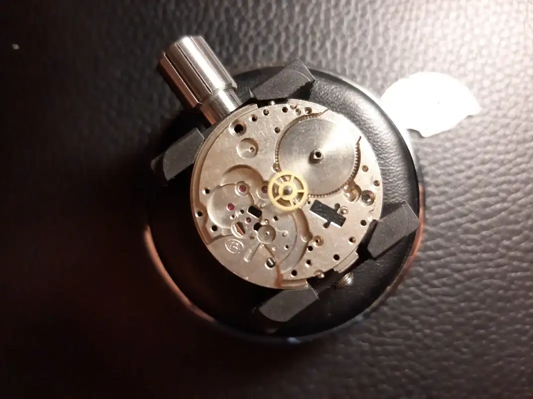

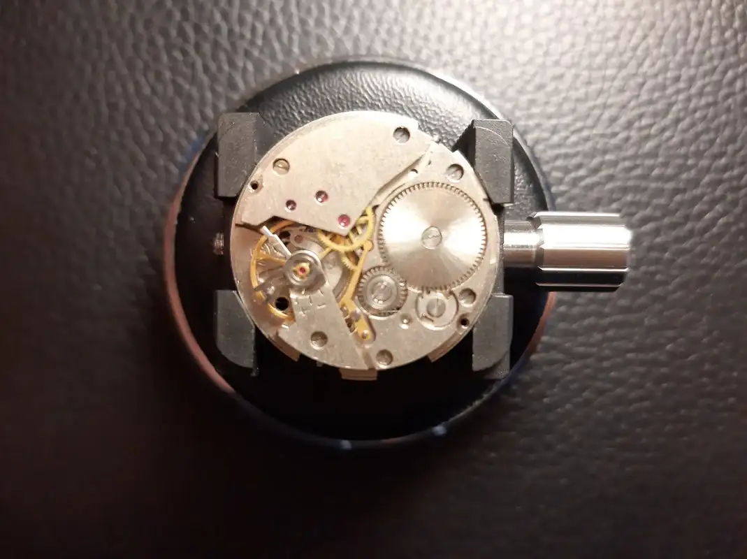

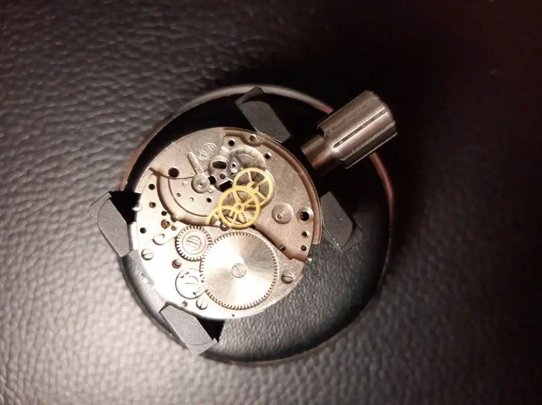

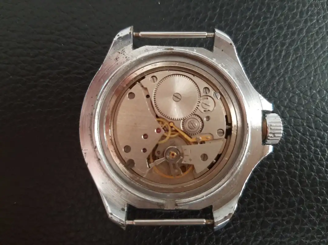

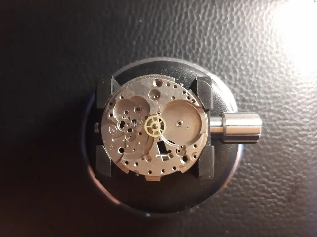

Bueno pues continuamos con la operación a corazón abierto de nuestro Juan. Paso a relataros como fue, las fotos no son muy buenas porque mi movil da para lo que da, pero bueno creo que se puede ver más o menos como va yendo la operación:

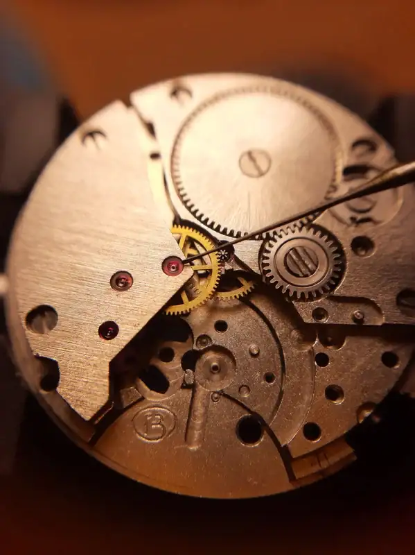

Primero y más obvio, al abrirle la tapa vemos las tripitas tan chulas que tiene el tío, a simple vista no se ve nada fuera de lo normal:
Aquí podría haber ido a lo sencillo y ir a donde creo que estaba el fallo, solucionarlo y a otra cosa, pero coño ya que nos hemos puesto, nuestro Juan merece un servicio completo :D
Atención: El nombre de las piezas me lo sé en inglés, en español muchas no se como se llaman por lo que iré adaptando los nombres.

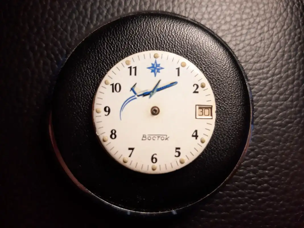

Le damos la vuelta y lo vemos despojado de dos de sus manecillas, que por cierto, más tarde os contaré lo que tengo pensado para el, porque las que lleva las veo muy desgastadas ya y con alguna holgura... A ver que pensáis. Al final del relato os cuento
Ya sin agujas

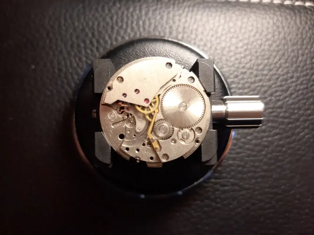

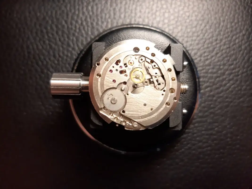

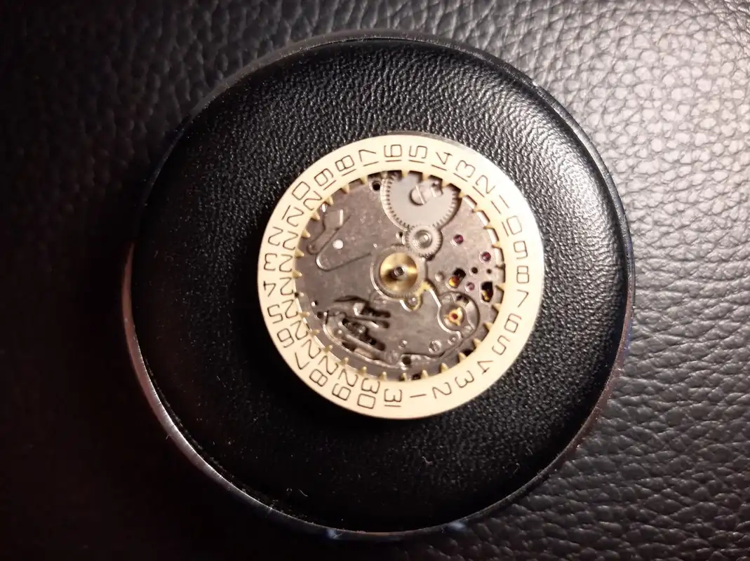

Desmontamos el dial y vemos lo siguiente

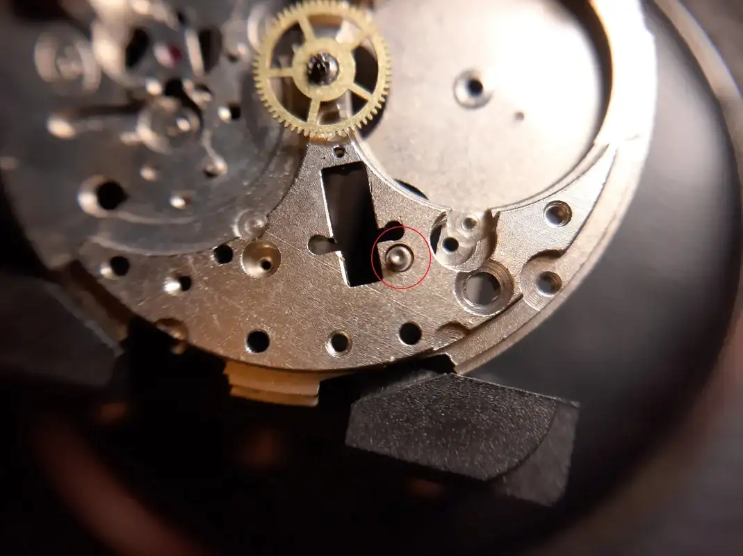

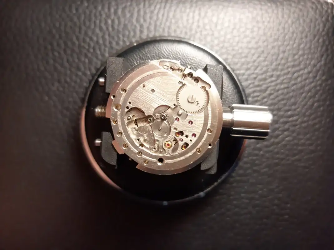

El siguiente movimiento va a ser el de desmontar el puente del sistema del calendario. Desatornillamos los tres tornillitos que se ven, con mucho cuidado de que no nos salte el alambrito para el cambio de fecha. En la siguiente foto se ve el alambre al que me refiero
Una vez desmontado ya podemos ver el interior de Juan.

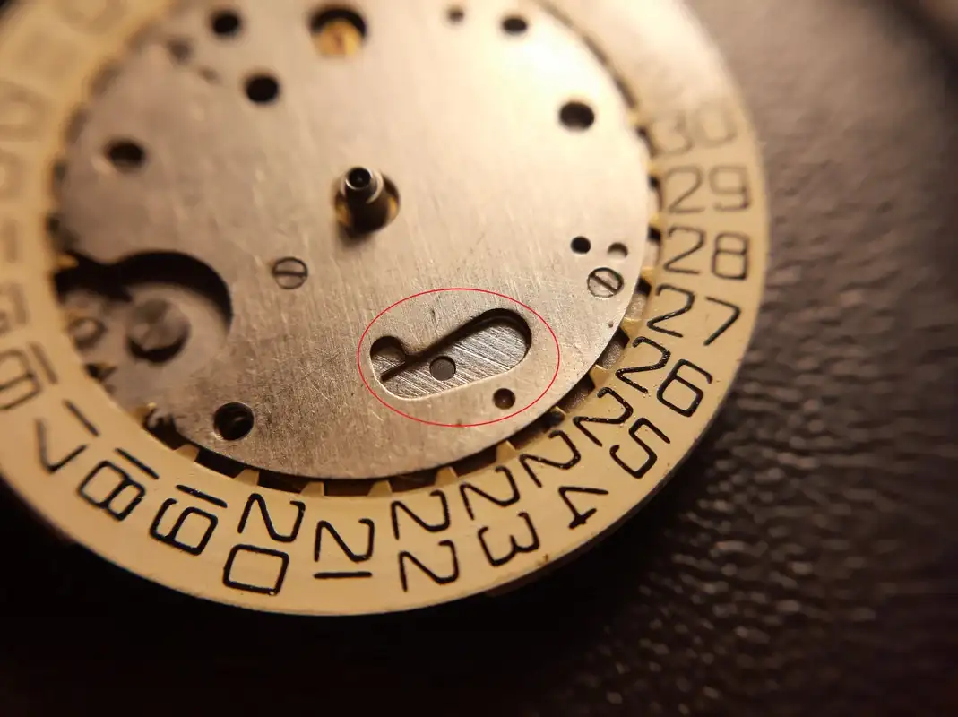

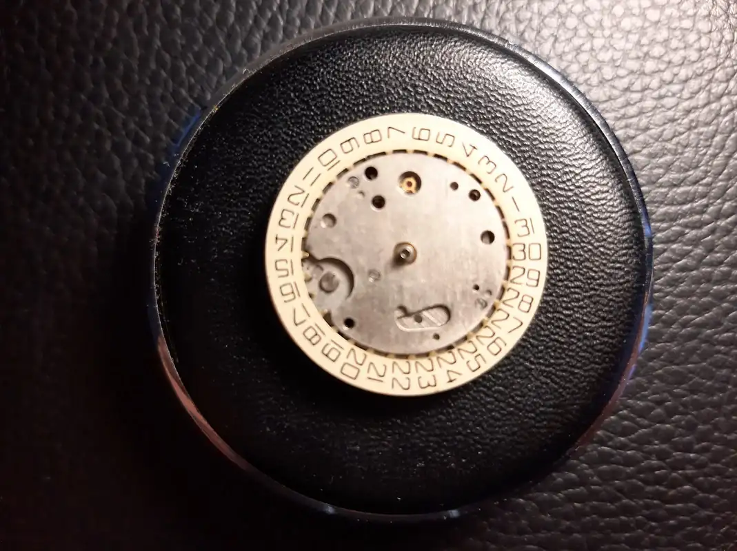

Quitamos el disco fechador, el alambre y la pieza encargada de sujetar el día del mes y vemos lo siguiente:

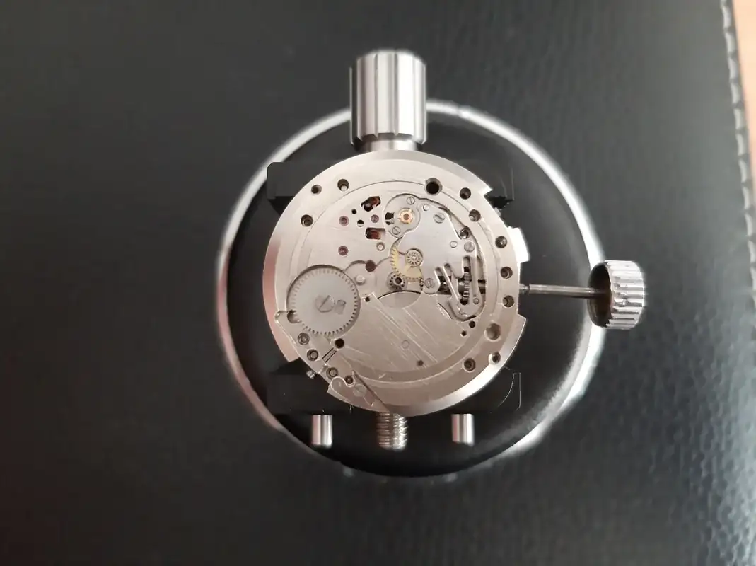

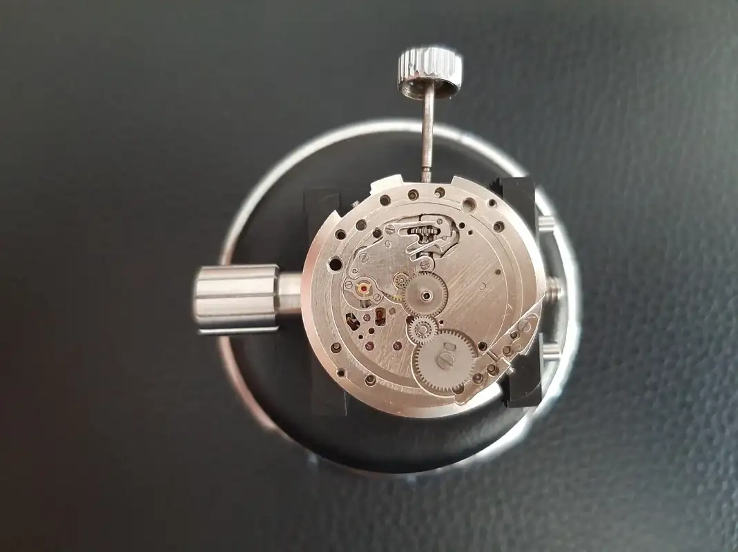

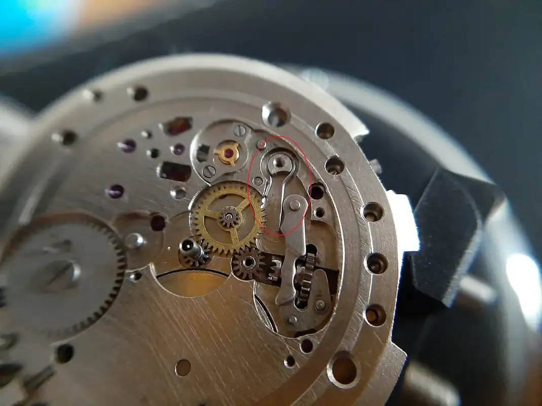

Y ya empezamos con lo chulo, a desmontar el sistema de remonte manual y de cambió de hora. Desmontamos el puente y vemos lo siguiente:
Ojito con el alambre este también, que es muy saltarín
Ya todo desmontado

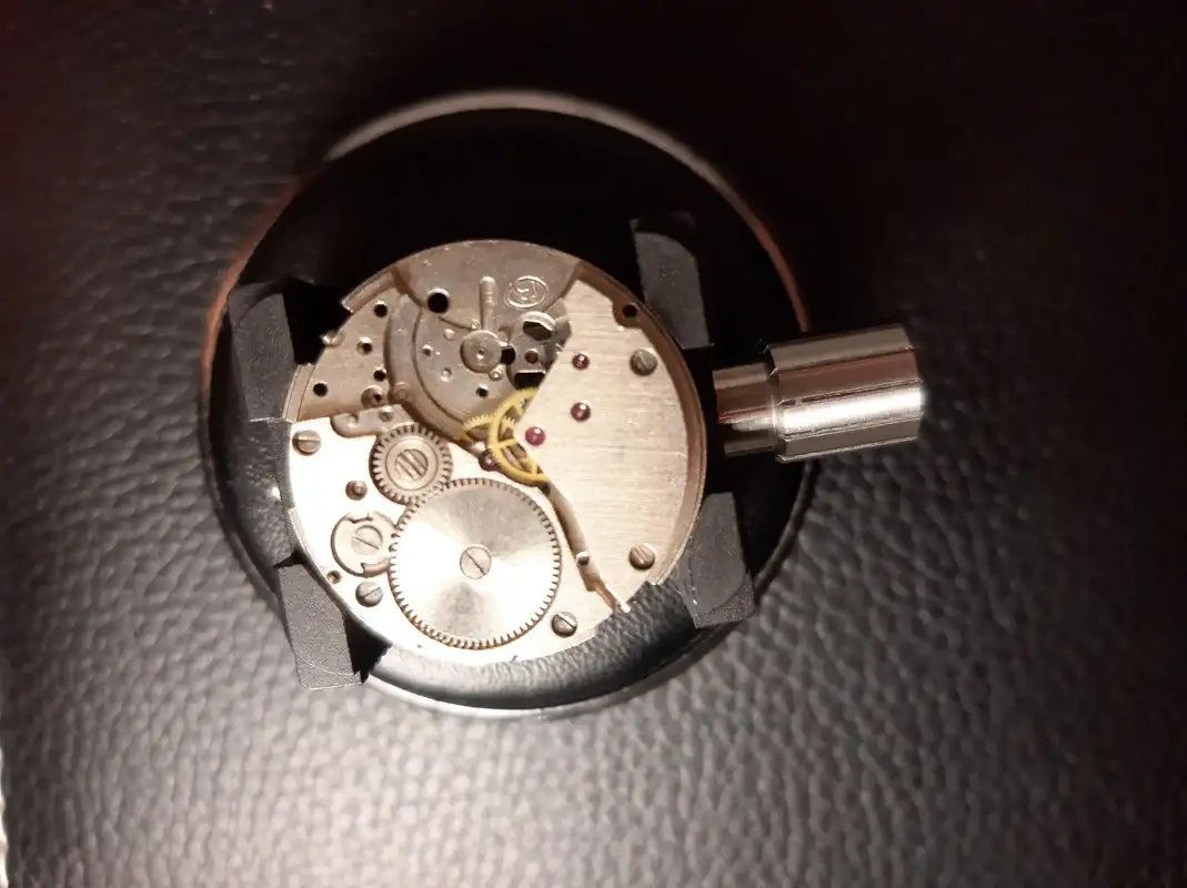

Le damos la vuelta

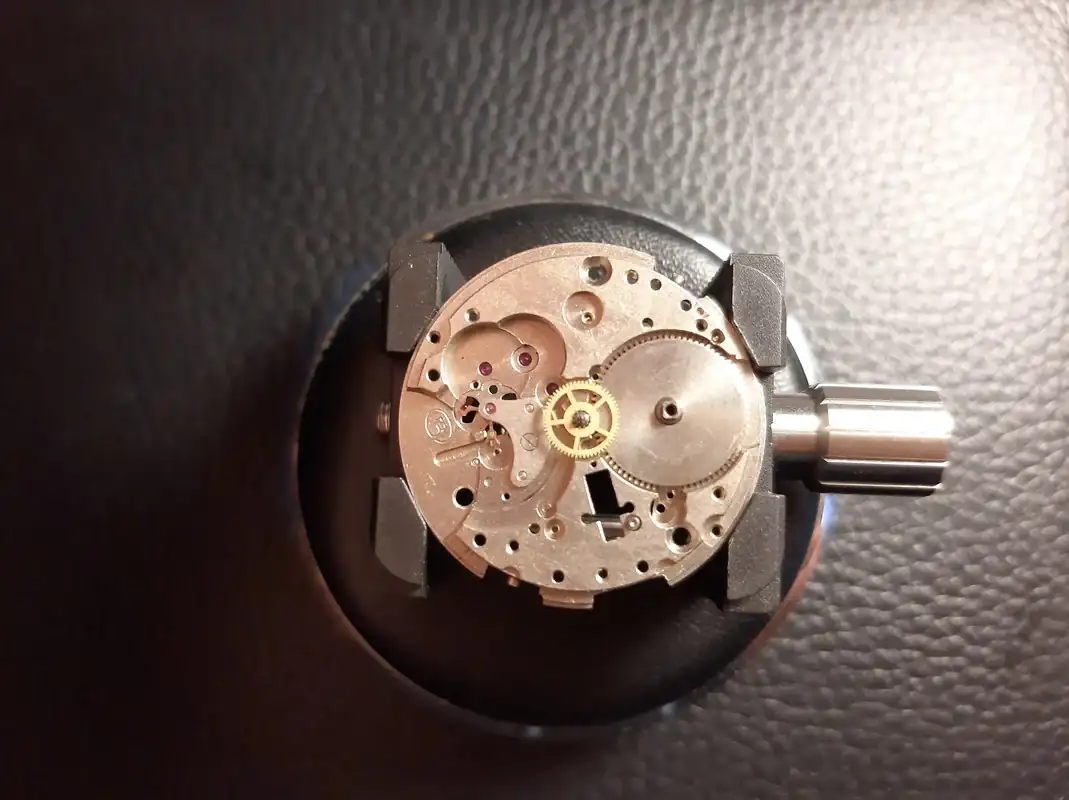

Y desmontamos el puente del balance con el balance

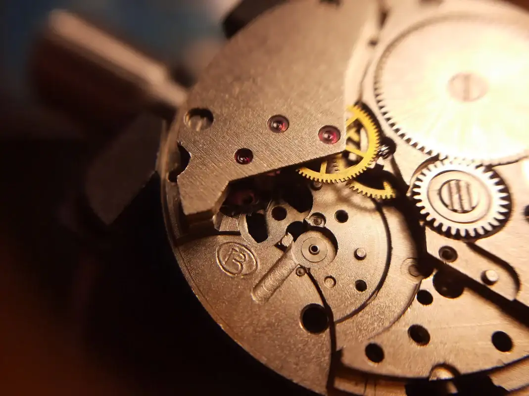

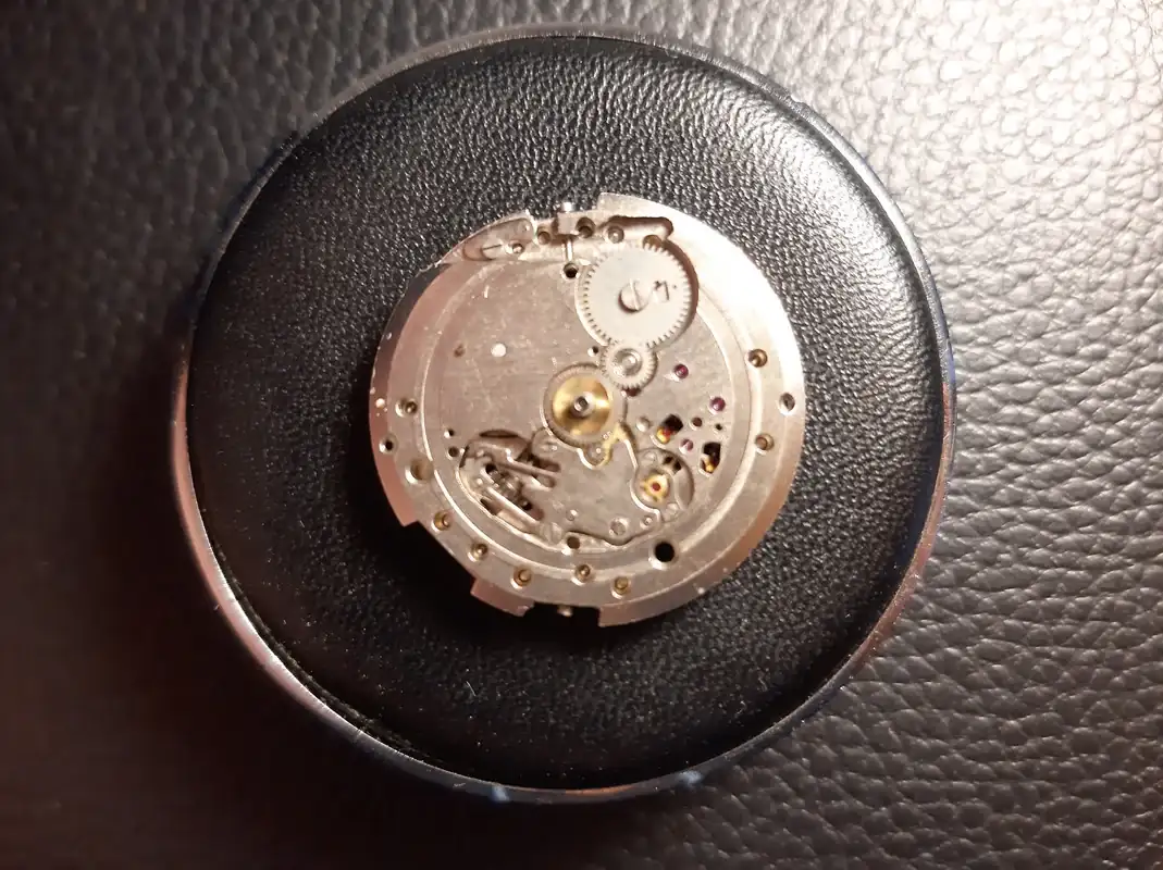

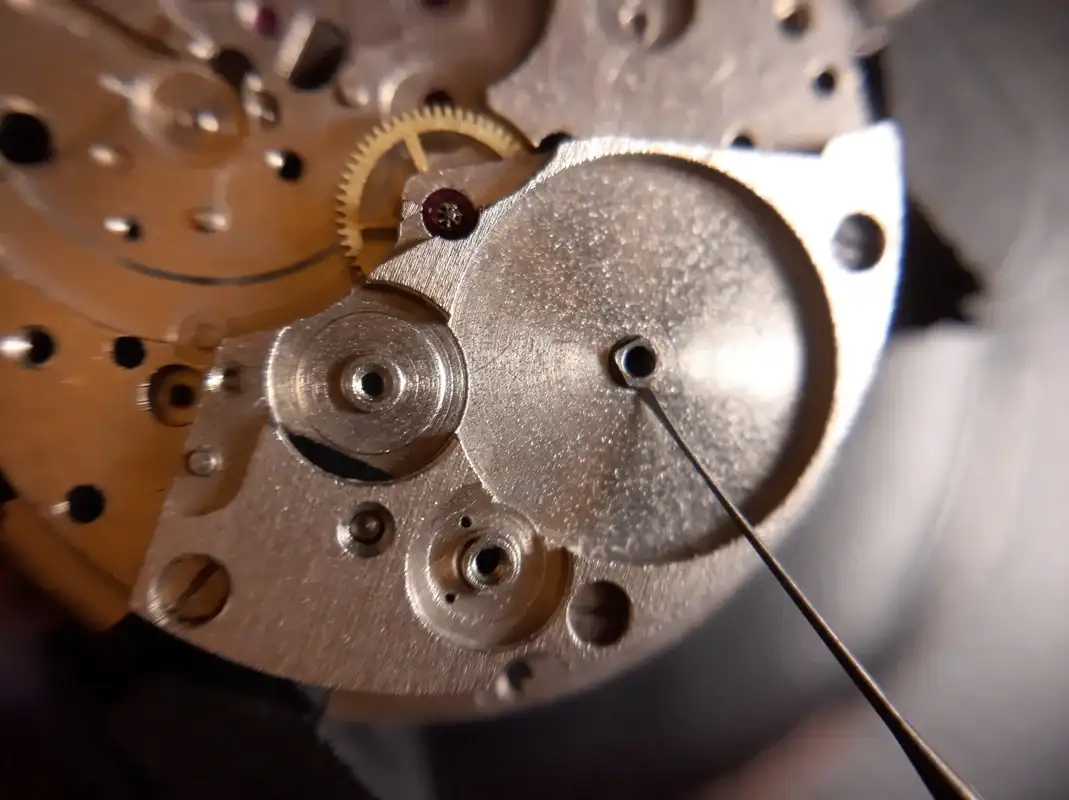

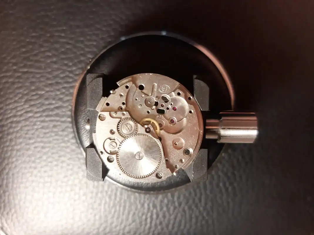

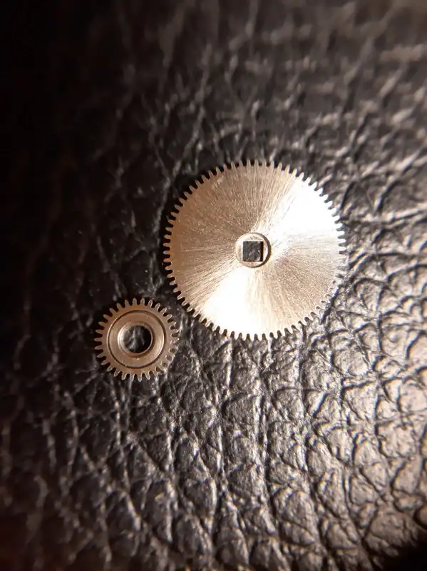

Desmontamos el puente donde encontramos el click, la ratchet wheel y la rueda reductora, de esto no tengo foto, pero como el problema de Juan era que cuando se le daba cuerda sonaba un Click, era necesario inspeccionar con atención estas ruedas, por si le faltase algun diente. No es el caso, las ruedas están perfectas
Quitamos el puente de la ratchet wheel y desmontamos el tren de engranajes (puente y ruedas)
Quitamos el barrilete y desmontamos el puente del áncora y el áncora

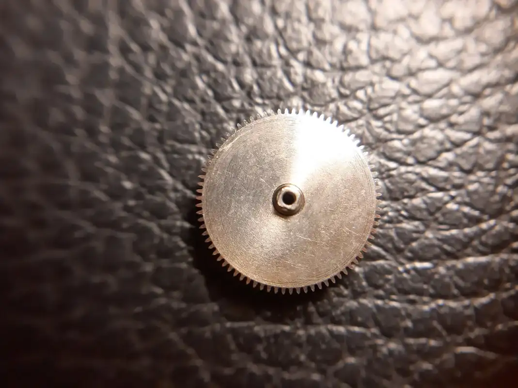

Inspeccionamos los dientes del barrilete, aquí también podría haber habido problema, pero no, los dientes están perfectos
Y aquí tenemos ya a Juan en pelota picada.
Peeeeeeero, donde está el problema? Si todo parece estar bien :huh:::Dbt::

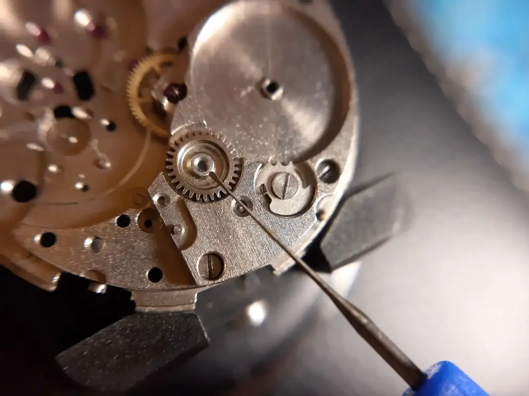

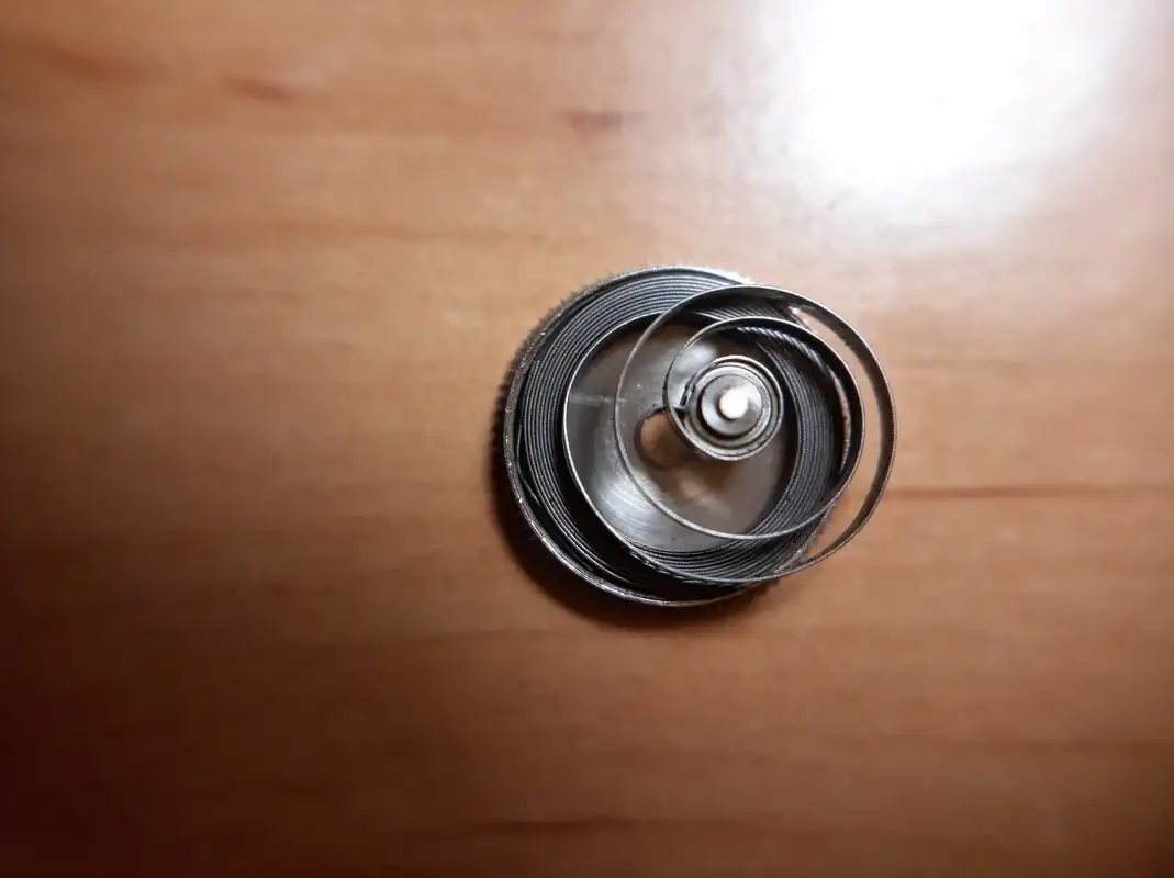

Los más duchos en el tema os habréis dado cuenta de que en el despiece no desmonté el barrilete, pues precisamente estaba ahí el problema y quería darle un poquito de emoción al tema. Abrimos el barrilete y vemos lo siguiente:

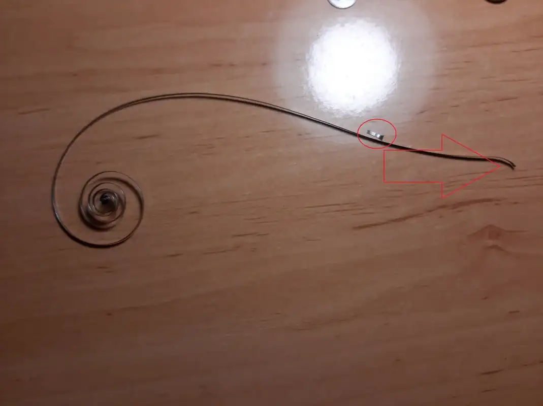

bueno, no vemos nada raro a simple vista, desenrollamos el muelle real (la cuerda)
Y aquí ya si que vemos el problema, el final del muelle real se ha roto y por lo tanto el muelle real no se puede fijar al barrilete y cuando se le da cuerda resbala sin apenas guardar reserva de marcha.
Atención, el mayor problema lo tenemos ahora en que no dispongo de un muelle real para Juan y por lo tanto tengo que buscar uno, por lo que puede pasar un tiempo hasta que lo consiga.

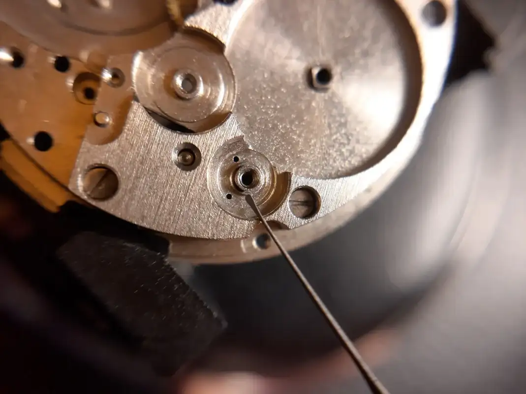

Y montamos el puente de la Ratchet wheel aceitando los pivotes
Montamos el tren de engranajes y aceitamos las joyas

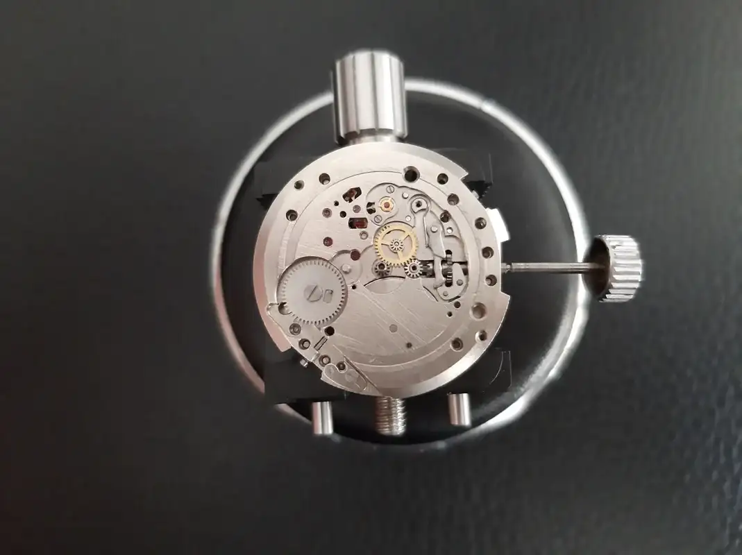

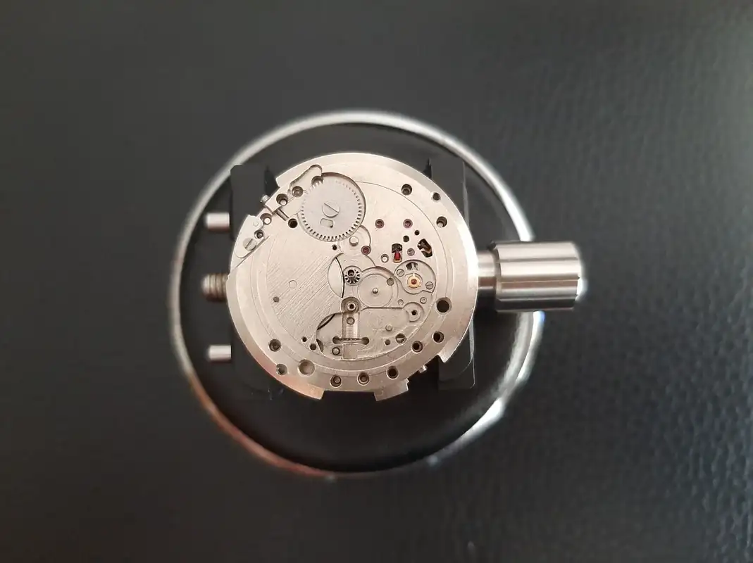

Damos la vuelta y empezamos a montar el sistema de dar cuerda y cambiar la hora

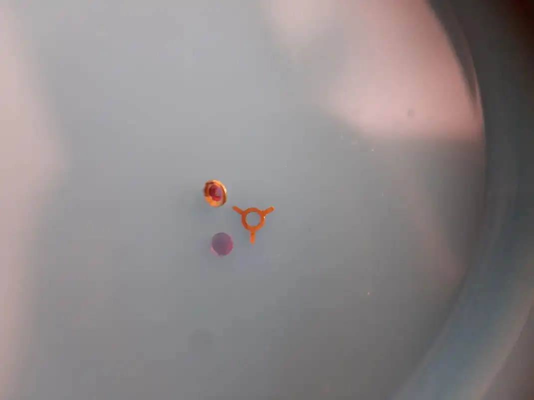

Ahora desmontamos el incabloc del balance, lo limpiamos y lo aceitamos, esta operación es muy delicada, hay que ir con mucho cuidado de que no salten las joyas ni el retenedor pues son muy propicios a ello y además don diminutos.

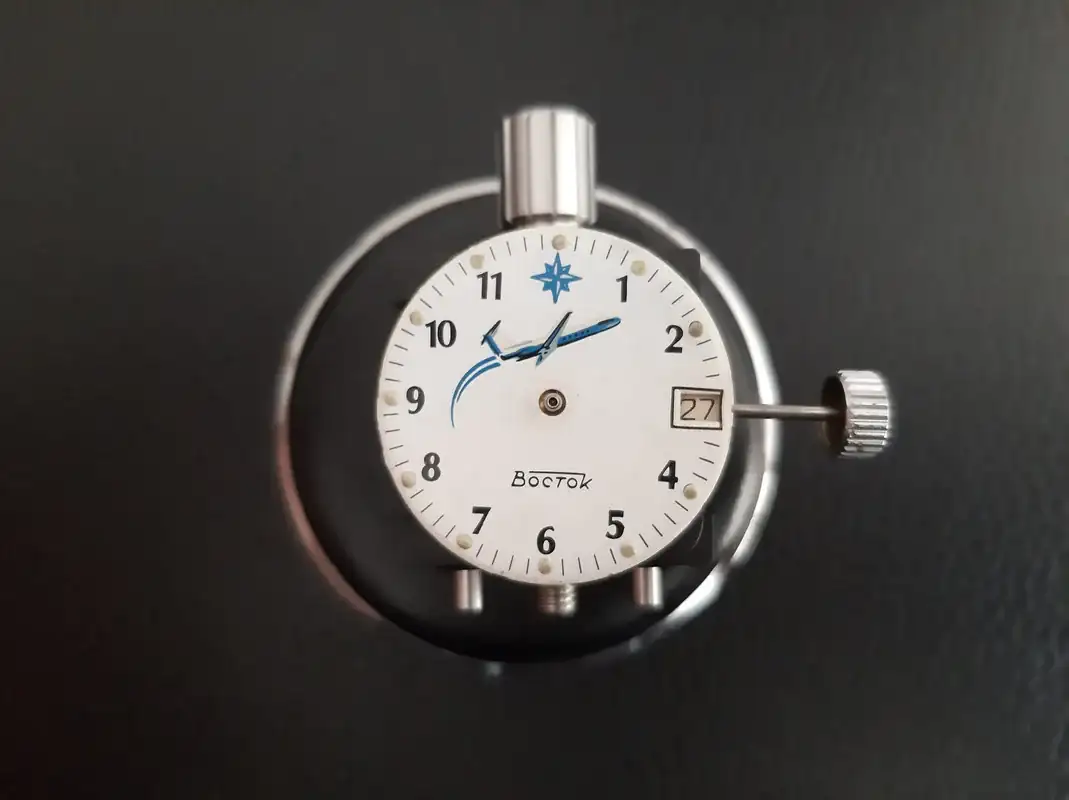

Montamos el balance, el sistema fechador y el dial y así esta Juan ya terminado a la espera de las piezas que necesita

- Ya entrados en materia, sería ya la bomba conseguir la pieza (y el tornillo) que le faltaba a Juan desde un principio en el sistema de cambio de fecha, adjunto foto:
