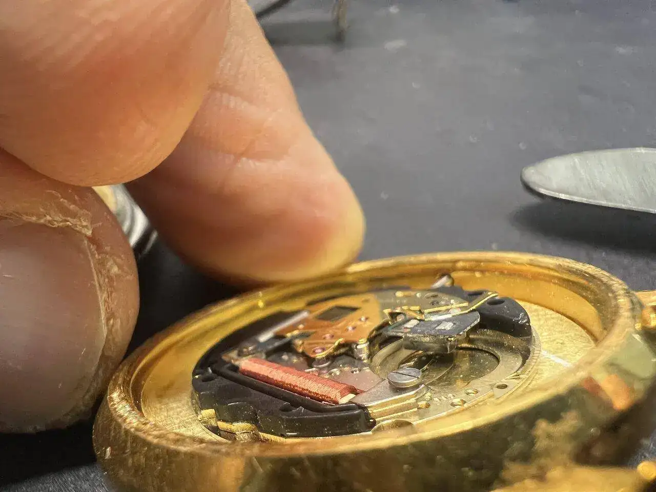

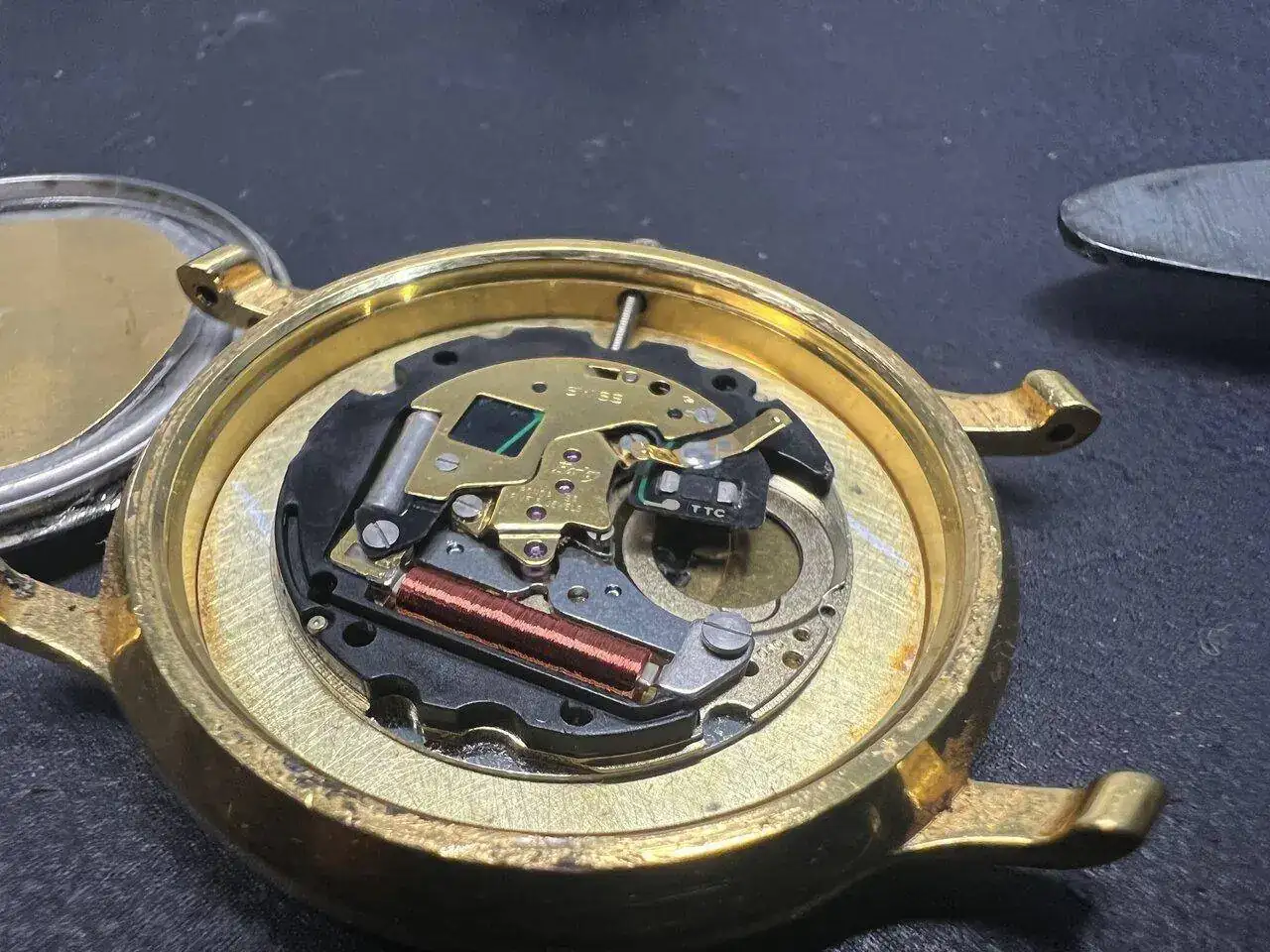

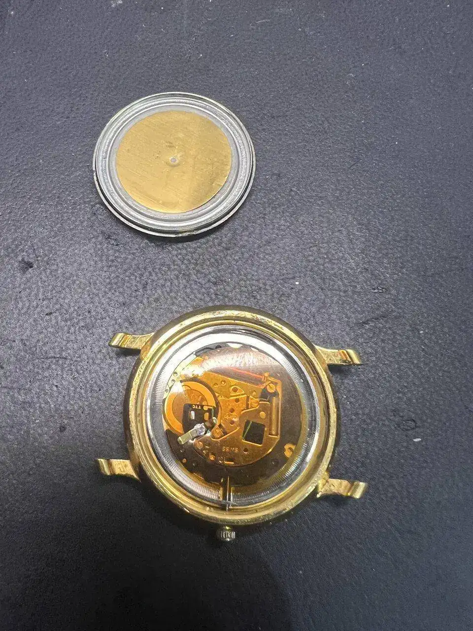

Pues un cliente me da dado este reloj para cambiar la pila….y cuando lo abro ,tiene un mov Harley 705….no tenia pila ni nada en el hueco donde se supone que va…lleva una pila 371 pero ahora al ponerla no entra por ese módulo o similar…alguna idea?? Os pongo fotos…

Diría que la pila que debe de llevar es de 3 V, no de 1,5V.
Gracias 6aly,pues visto lo visto le voy a recomendar al cliente que le pongamos un mov 705 cal 3 normal y evite este problema …no se alguna opción mejor??
