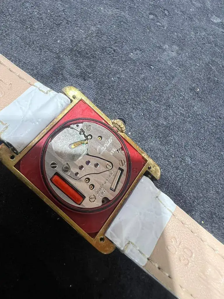

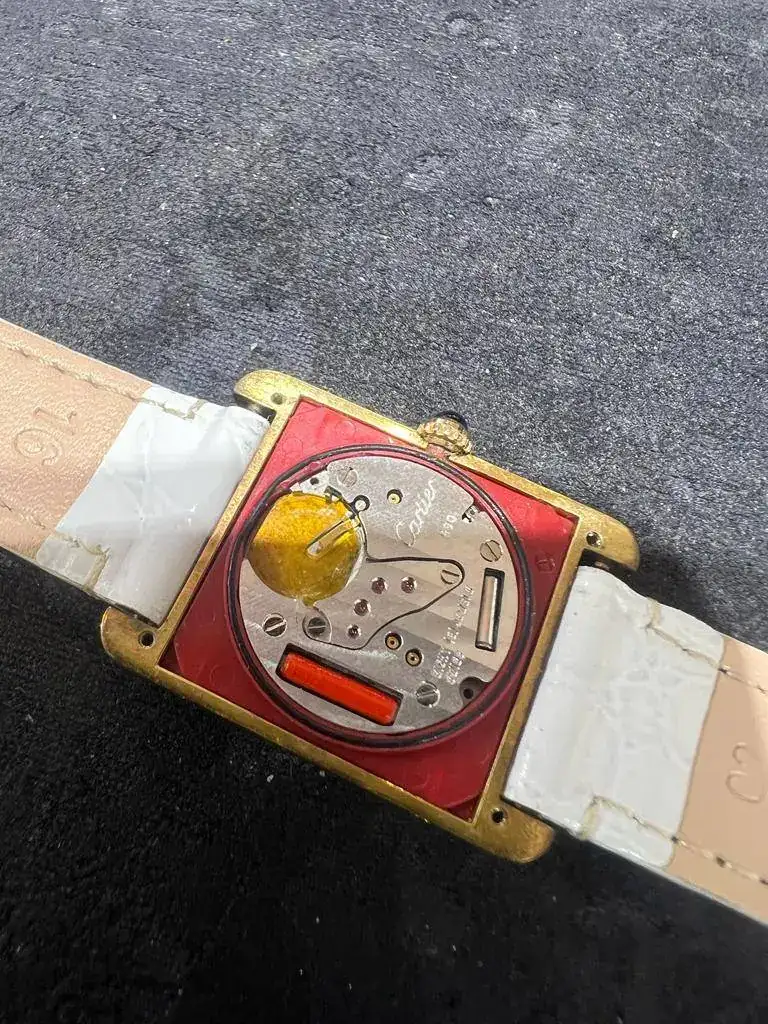

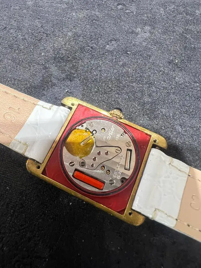

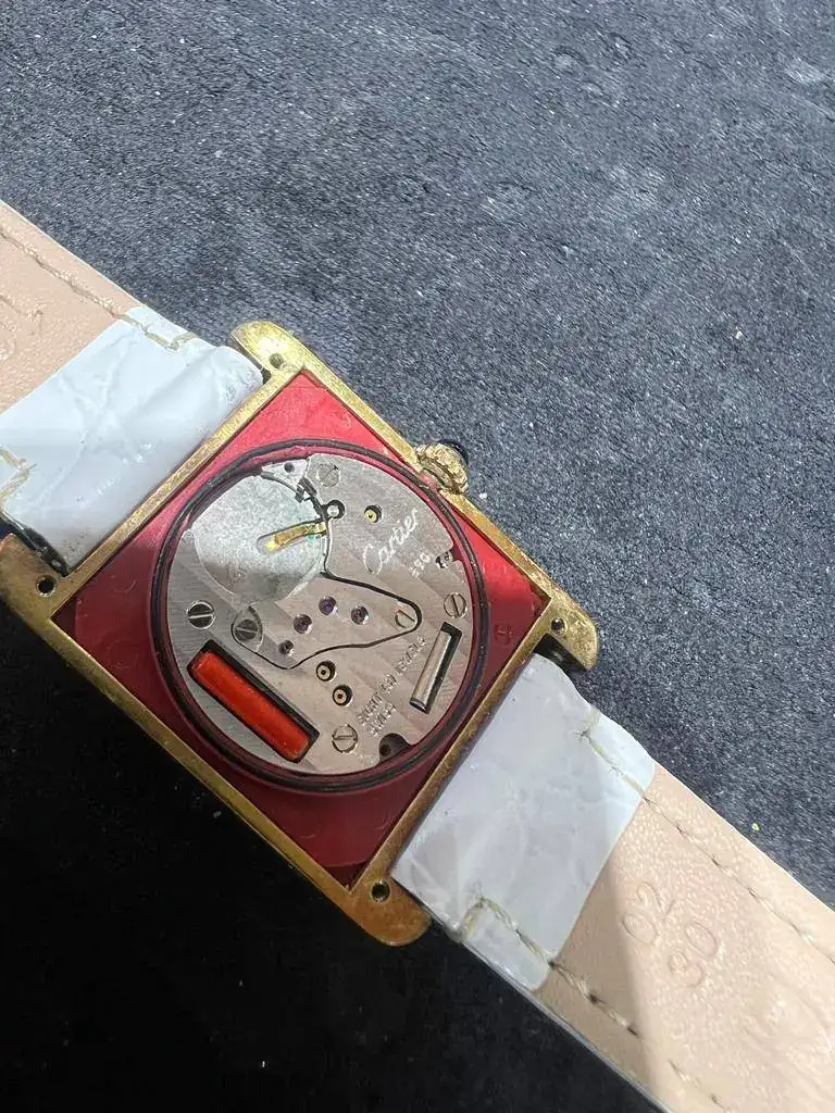

Buenas gente,pues hoy me han traído un Tank de Cartier muy antiguo que según la cliente hace como mucho 2 meses max le han cambiado la pila y se le ha parado de nuevo.........Mirando circuito etc parece estar correcto solo que me da media impresión parece que le a entrado humedad ,ya que debajo de la lamina de base donde va la pila tiene como manchas.....humedad seca o similar?¿?¿?Tengo otra pregunta alguien sabe que mov es? me parece Harley/Ronda no lo identifico........ os pongo fotos Gracias de antemano ¡¡¡¡

El proceso de reparacion es el mismo que cualquier otro mecanismo de cuarzo, comprobar, pila, consumo, y detectar avería, fallo mecánico o electrónico.
Solo hay que tener en cuenta que estamos tratando con relojes de alta relojería, y con calibres exclusivos de las marcas de lujo, y lo de cambiar el mecanismo, por otro, o si precisáramos recambios para su reparación, en el supuesto que lo encontráramos prepara la cartera.
Y esa humedad que dices que hay debajo de la pila no creo que sea humedad, mas bien creo que sera acido. Limpialo bien.
si, es posible que la pila antigua se sulfatara...
Gracias chicos por vuestra respuesta...reviso y os digo ¡¡¡ buen finde ¡¡¡
