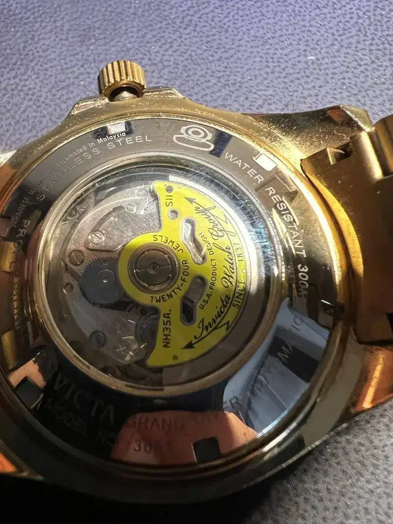

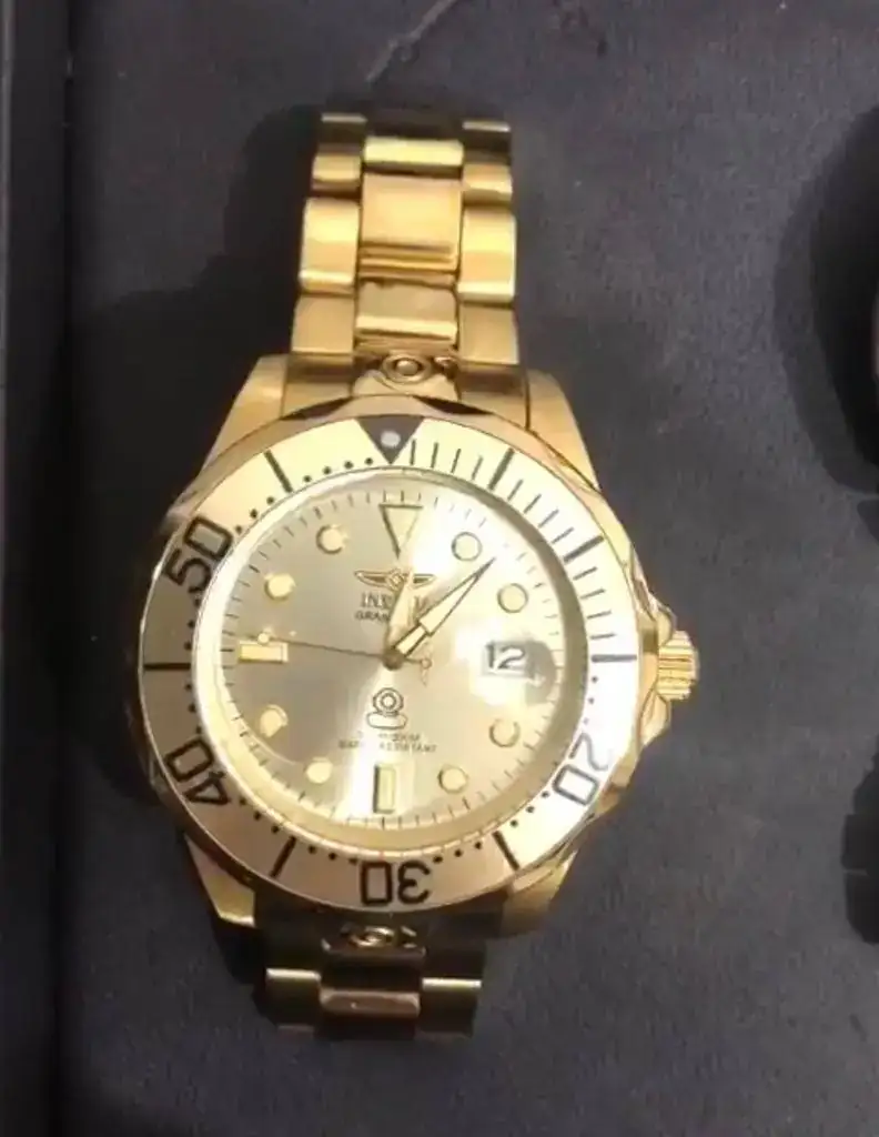

Buenas tengo un Invicta que lleva el cal NH35 A pongo hora todo va bien.....ajuste de hora ,ajuste de fecha....todo bien pero pones la hora...y así se queda no se mueve puse las 12:07 y ahora todavía sigue ahí...............
Fotos del reloj................

Hola:
Por lo que explicas, revisaría el cañón de minutos. No creo que por desgaste ya que el reloj no es muy antiguo, pero podría estar mal insertado y no hiciera bien la función, que no engranara bien por ejemplo.
Suerte y saludos.
Si la cuadratura va muy suave todo indica a apretar el cañón de minutos
Buenas gentes,las agujas están bien se mueven bien izquierda ,derecha......reviso el cañon y os cuento...Gracias
pero el movimiento Funciona?
si si si funciona...mueves las agujas para poner la hora etc. sin problema normal....el segundero va normal...peor en la hora que lo pongas se queda........
Pues ya te han dicho lo que es. El cañon de minutos.

Hombre 6aly... Lo del embrague es mucho mas caro. Lo del cañon de minutos se arregla con un apretoncillo. jajaja
Eso con un aprentocillo ::cry::, pero como te pases como a mi alumno, algún que otro reloj de prácticas, pasa a ser donante.

Una pregunta que me a surgido donde es la mejor forma de ajustar el cañón de los minutos? desde arriba una ve fuera las agujas?? o por lateral hacia abajo por eso de no ejercer mucha presión) o se si será una pregunta tonta...pero me a surgido la duda..............Gracias siempre chicos ¡¡¡
Hay un tutorial en youtube de un mexicano que lo ilustra muy bien. Hay que dar un toque seco y suave en el lateral del cañón (desmontado), pero sobretodo y solo en un lugar, hay una muesca.

Jajaja. Ya lo se, pero supongo que Druhill ya sabra como hay que hacerlo. Ya he dicho muchas veces que en relojeria lo mas sencillo, se te puede complicar en menos de una decima de segundo, Lo que tarda en saltar un muelle.
Gracias chicos....si si se donde y como darle...pero ahora el cliente no quier asumir el coste....entonces ya le fije el dial....y eso cuando tenga dinero me dijo.........
