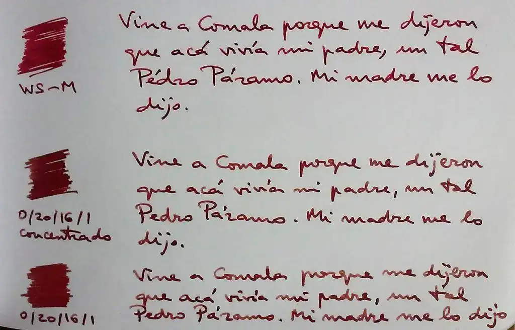

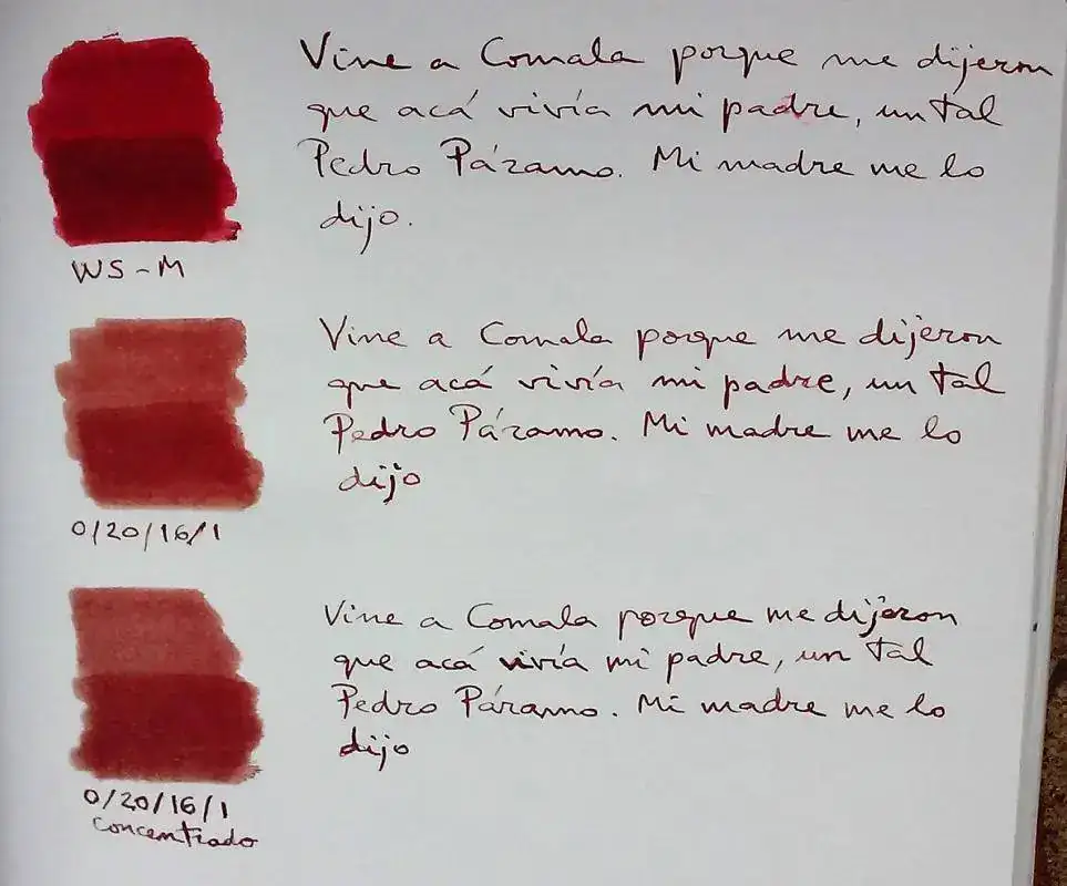

La tinta William Shakespeare es una tinta muy saturada, con mucho pigmento. Todas mis mezclas no conseguían ese grado de saturación, les faltaba intensidad. En muchos de mis intentos añadía más azul o negro para aumentarla… ¡Gran error! El color de la tinta se oscurecía y tornaba más marrón o grisácea (¡Ala! Al bote de deshechos). En realidad, lo que faltaba era concentrar el pigmento. ¿Y cómo se hace? Pues evaporando el diluyente, el agua de la mezcla.
Finalmente decidí poner a calentar la mezcla más prometedora para aumentar el grado de saturación. Y hoy me atrevo a hacer una presentación del resultado obtenido. No estoy plenamente satisfecho, pero es lo mejor que he conseguido.
En la primera de las fotos de más abajo he extendido la tinta con un bastoncito de algodón en la punta y he escrito con una plumilla JAER nº 811 herradura.
En la segunda foto todo ha sido con tres estilográficas diferentes.
Como podéis ver en las fotos las proporciones de tinta mezclada son:
Turquoise nada (0 partes)
Deep Magenta 20 partes
Yellow 16 partes
Onix Black 1 parte
En la concentrada, calenté la tinta y le reduje a 4/5 de su volumen. No tuve paciencia para dejar que se evaporase más agua y aumentase la saturación. Posiblemente si la reducción fuese a 3/5 del volumen original la imitación de color sería más lograda.

!Esto es el no va más, ahora evaporas las tintas!
Ja ja ja la próxima fase es la esferificación y el concentrado de aromas.
Bravo!!!!!
Pues está bastante conseguida!
Enhorabuena por tu persistencia, dicen que el que la sigue la consigue...
Pues precisamente porque tira a marrón no me convence mucho. Ahí lo tengo y lo voy gastando, sin más. Ahora la tinta roja que me tiene totalmente fascinada es la Sailor Jentle Irori. :yes:
