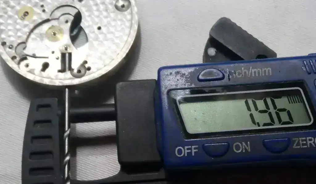

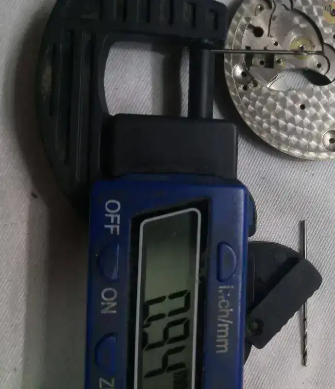

Lo mas importante me pareció la tija y como no he conseguido encontrar los planos para fabricarla he sacado las medidas del reloj.
Midiendo el diámetro máximo de la tija.
Diametro maximo de la tija
Diámetro del pin de la tija.
DIametro punta tija

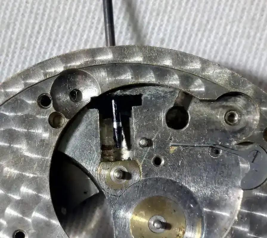

A continuación, con un rotulador pinte una varilla y le hice una marca pare ver que profundidad debería tener.

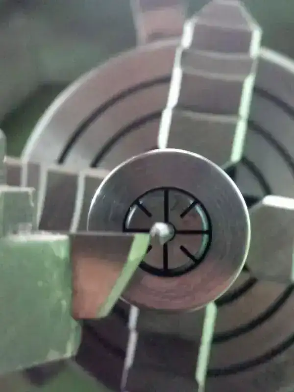

Primer paso. Torneado de la punta y el diámetro del cuadradillo.

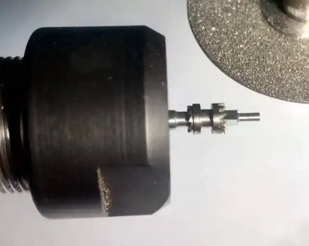

A continuación en el cuarto eje hago el fresado del cuadradillo.
Ajusto la medida del cuadradillo mecanizando poco a poco y probando hasta que entra.

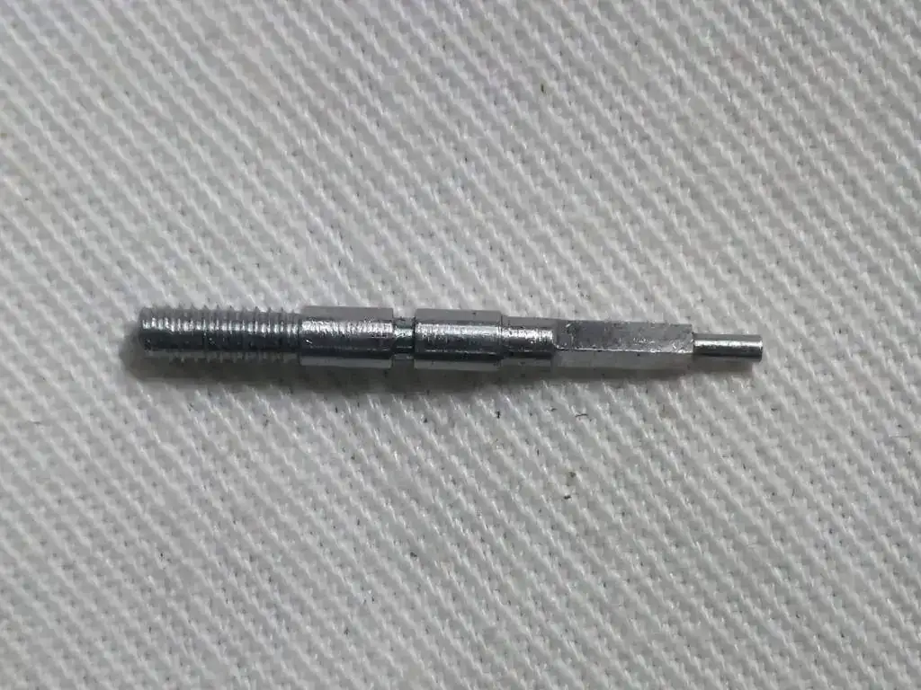

Y esta es la tija con la rosca hecha.
