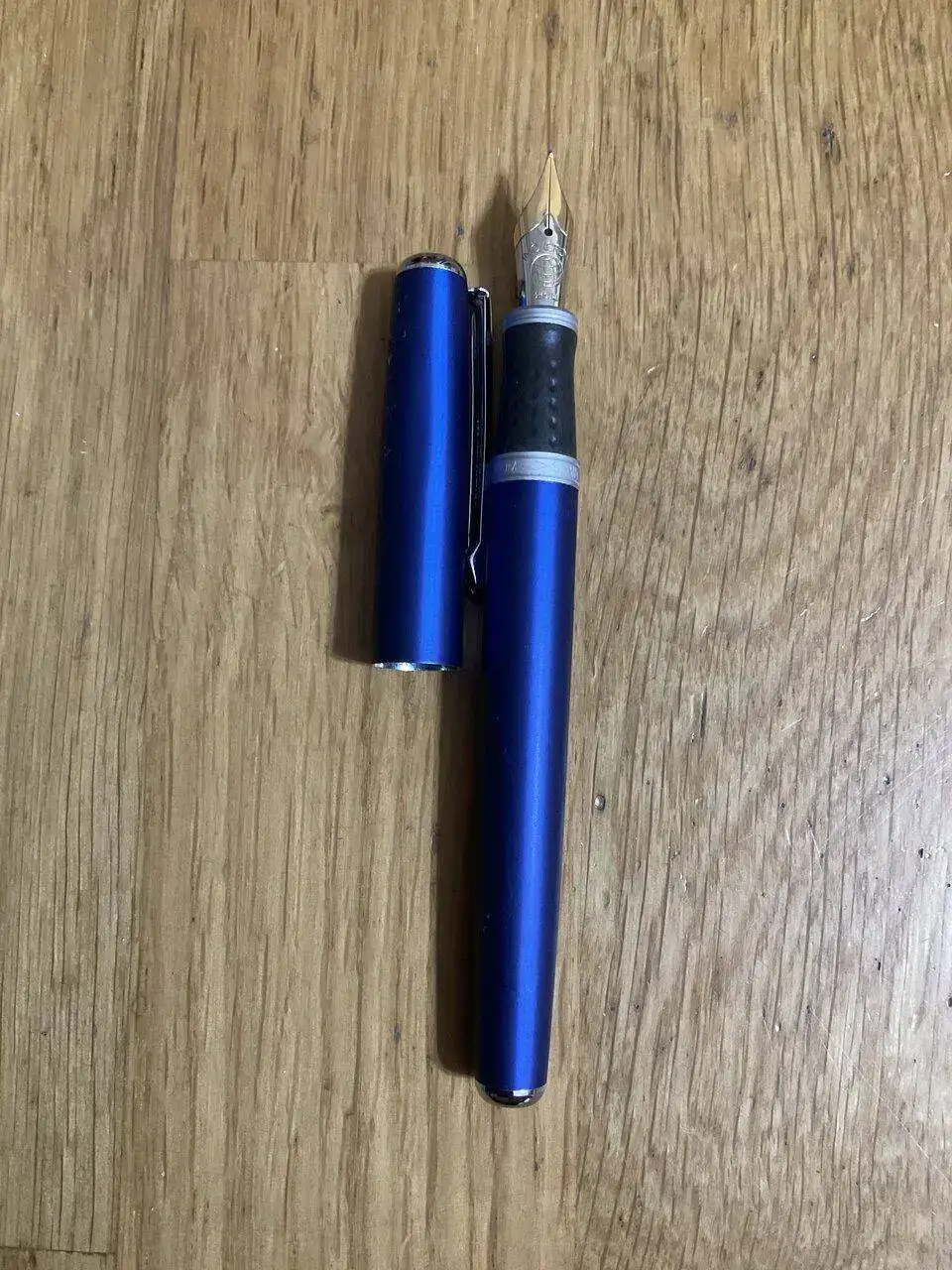

¿Alguien sabe si la sección de una pluma Wall Street encaja o rosca perfectamente en la de un roller de la misma serie? Gracias.
Sí, sin problemas. Esta que adjunto en la foto en origen era un roller publicitario . Si no recuerdo mal le quité el muelle que lleva dentro para poder utilizar convertidor y cartuchos largos. Con casi todas la Faber-Castell y Graff Von Faber-Castell también se pueden hacer estas permutas roller/pluma.

Sin problemas (...)
Gracias. Hay muchos rollers con publicidad, algunos con el anuncio demasiado "ostentóreo", como diría Gil, que se venden a menos de 10 euros por el internés, y que tienen colores interesantes. Es una forma de cambiar de color de Wall Street por poco dinero: acoplarles la sección de la pluma. A ver si encuentro algo interesante...
Respaldo lo de Tinomariachi.
Los roller llevan dentro del barril un muelle gordo en forma de cáliz que se puede sacar enganchándolo con un garfio o un ganchillo de crochet o un alambre doblado o la maña de cada uno. Y rosca perfectamente.
Los roller de las Inoxcrom Sakyo delgadas también son compatibles con las secciones de las plumas, tanto los barriles como los capuchones.
