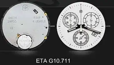

Hola a todos
alguien tiene alguna informacion sobre este calibre crono de cuarzo de eta g10.711
y que relojes lo montan
Hola, Peyo:
# diámetro = 29.80 mm
# altura = 5.62 mm
# 4 jewels
# date
# CHRONO, contadores de 30 minutos, segundero central y décimas de segundo.

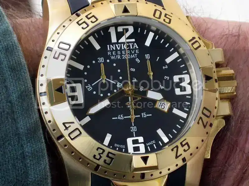

Para empezar, y dadas las especificaciones, veo probable que los crono de Swatch monten ésta, o una muy similar (el datario se puede resituar sin problemas, pero la ubicación de la pila no encaja)...
motorpremium
Y luego, preguntándole a Google, aparecen multitud...

tengo un formula 1 tag heuer crono (CAH1110) Y MONTA ESTE MOVIMIENTO.
Efectivamente, es uno de los modelos que aparecían en "Google-imágenes" si introducías el nombre del movimiento, pero no lo puse como ejemplo porque la foto era de baja calidad.
Un saludo!!
