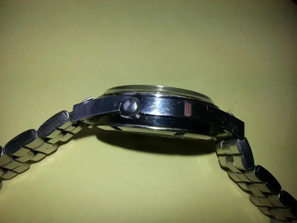

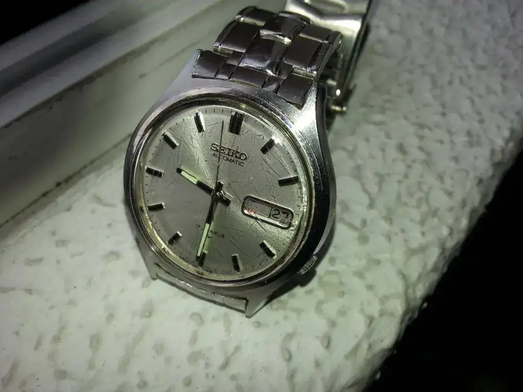

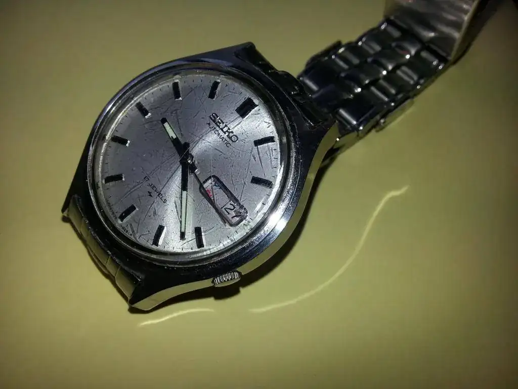

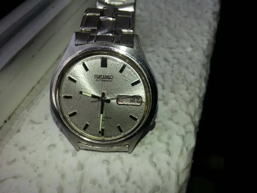

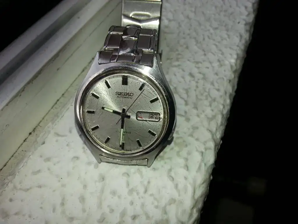

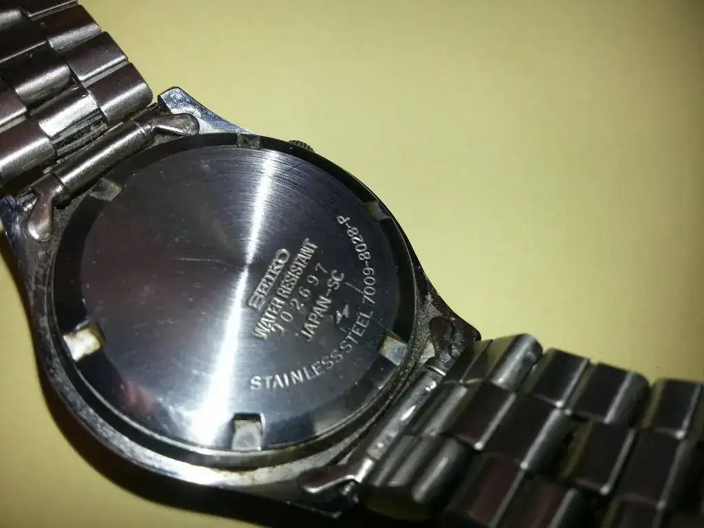

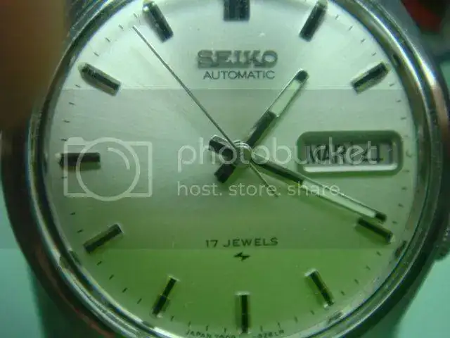

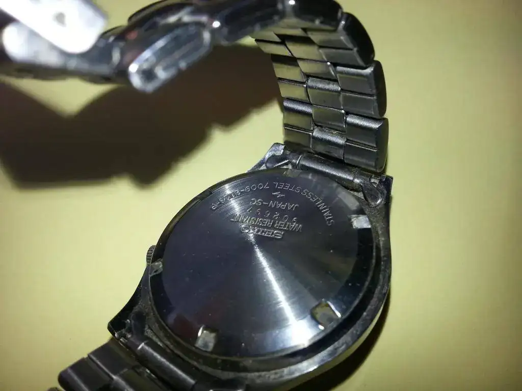

Estimados compañeros, hace unos meses fallecio mi padre, y el otro día mi madre encontro en un rincón de un armario un reloj SEIKO Modelo 7009-8028 P, según he visto en la parte trasera del mismo. lógicamente tiene un gran valor sentimental, pero tengo muchas dudas sobre él y su estado.
Pues bien, la verdad es que el reloj se ha puesto en marcha y gran sorpresa, va fenomenal, apenas unos segundos de adelanteto día, pero el problema es que el calendario de día de la semana es bilingue, es decir, primero sale en ingles y luego a castellano, pero al final se queda a la mitada durante el día, y ni uno ni otro. La verdad es que me resulta muy raro este tipo de calendario en dos idiomas, y no se si funciona correctamente, supongo que no.
Además como veréis por las fotos el cristal esta muy rayado y la caja le hace falta un repaso, me da no se que abrir el reloj, al ir bien de marcha, pero bueno.
De todas formas, lo más importante y por lo que pido vuestro consejo, es sobre si vale la pena o no restuarar el reloj, la verdad es que al ser un recuerdo de mi padre, y aunque no lo use me gustaria tenerlo en condiciones, pero ignoro si el costo económico será muy alto y si vale la pena, además, no se si me puede recomendar alguien a un buen relojero, al efecto, si estaría cerca del norte donde vivo mejor, pero sino, tampoco pasa nada.
Bueno, perdonar el testamento y muchas gracias por seguir hasta aquí, y ahora unas fotos (son de móvil, tuego disculpéis la calidad).

Lo de que el día de la semana se quede a medio paso puede ser porque su trinquete se ha movido de su sitio o se haya roto. No hay gran problema por ello, como te dicen Francis te lo dejará que ni pintado. El próximo octubre cumplirá 36 añitos así que le sentará de perla un buen limpiado y aceites nuevos. Del 7009 hay camiones de repuesto en nuestro pais. Creo yo.

Con respecto al reloj, seguramente tenga el disco del doble calendario suelto del piñon de anclaje, es uno de los puntos que fallaron en ese y otros calbres SK, cosa de poco , si se puede se repara y si no se cambia, como bien decia el compañero casinà para ese calibre hay mas repuestos que relojes, es igual que un 600 , hay repuestos hasta en las fraguas. Lo mas delicado sera el plexi, los repuestos de los plexis ( Cristal) estan fastrtidiados, pero existe convencionales que sirven. Se puede quedar bien con poco esfuerzo la verdad.

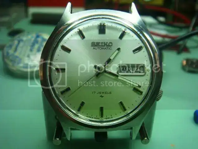

Bueno amigos, como sabia que este reloj tenia un significado especial para su propietario, decidi dejar todo lo que tenia que hacer el fin de semana y ponerme manos a la obra, Para esta "restauracion" que yo mas bien diria lavado de cara y engrase, se conservaron todas las piezas originales del reloj, tan solo se a cambiado la horquilla de carga y rda de carga , que es indispensable hacerlo, por el buen funcionamiento del sistema automatico.
Con permiso del propietario, que no e pedido, pero se que me lo da, os muestro un pequeño avance del final de las obras.
No puedo enseñaros mas, lo siento, e de sacar las fotos.:bye:
