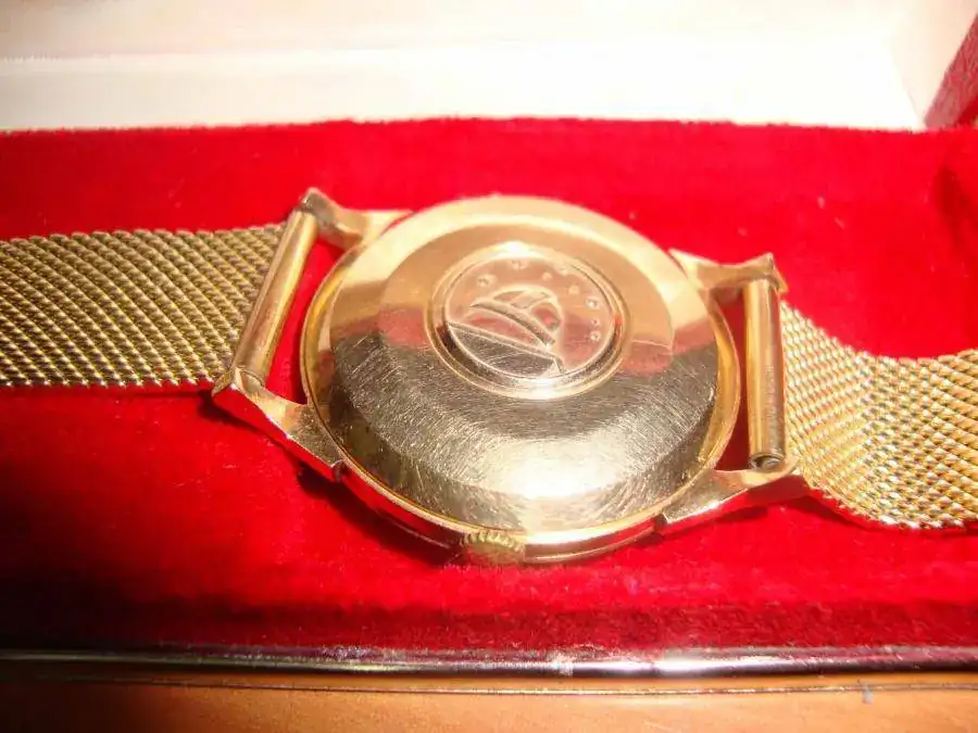

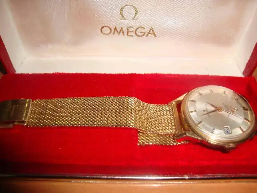

Hola amigos, hoy he puesto mi primer mensaje en el Foro General y la he liado, mira que pone bien grande en las normas que no se puede pedir tasaciones, pero chico he tardado la tira en saber como iba lo de los Hilos y en atinar como enviar y subir la foto que ya no me acordaba de lo que había leído antes
Lo siento de verdad.
::bash::
Luego después de navegar y navegar he descubierto este Foro Vintage y os agradecería si podéis ayudarme y darme detalles técnicos (que no económicos ya he aprendido...)
de este reloj, como más o menos el año al que pertenece, calibre, que he visto que hablais de eso, pero no se que es. El reloj era de mi abuelo pero dentro de la caja del reloj no guardaba ningún papel así que no tenemos ningún dato. Os agradeceré cualquier información.

Hola Marita, Lo más normal es que llevara una 564, excelente máquina y fuera de principios de los 60, aunque para saberlo todo, tienes que abrirlo, así sabríamos, el año, el número, el modelo y lo más importante, el origen, ya que parece de caja española, de hecho el armis lo es, quiero decir que lo puso el relojero cuando lo vendió, (nada que ver con el reloj y ese vale lo que pese su oro).
Abrirlo es fácil, una navajita y se abre muy facil la tapa va a presión, se necesita la foto de la tapa por su cara interior y de la maquina, que se vea el nº y el modelo.

HOLA MARITA: COMO DICE EL MAESTRO AGUSTI,CASI SEGURO ES UN CALIBRE 564 Y COMO ACOTA MI AMIGO WILLIAMS(WOM);UN OMEGA ES UN OMEGA(SABIAS PALABRAS DEL MAESTRO DON LUIS),LO QUE SI, ES UNA PIEZA DE EXCELENCIA.

Yo voy a aventurarme a abrir la puerta a una nueva posibilidad. Para mi se trata de un "boitier" de fabricación francesa, de los que tienen el mismo sello que los antiguos Omega de plata. Des de que vivo en Francia he encontrado varios Constellation con este tipo de caja. De hecho yo mismo presenté uno que acabé fundiendo pensando que era un fake. Mas tarde, habiendo cruzado otros del mismo tipo he podido certificar en la tienda de Place Vendome que hubo un fabricante francés de cajas de oro para modelos Constellation, con tapa trasera igual a la 168.005 pero en lugar de ser caja roscada hacian cajas a presión y sin numero de serie. He encontrado varios, certificados por la marca y con este tipo de caja.
A mi entender entonces, se trata de un Omega Constellation salido del mercado francés, y yo diría que con un calibre 561 ya que el 564 es un poco mas moderno.
Igual no he atinado ni una, pero es mi impresión a ver que dicen los expertos! En cualquier caso un reloj precioso, que con una correa de cocodrilo marrón va a ser muy pero que muy ponible!!!

Hola Trastu, puede que no vayas muy desencaminado porque el abuelo, trabajó en Holanda, y en la familia creen recordar que el reloj o lo compró fuera o lo compró al mismo regresar, así que es muy probable por lo que tu dices que se lo comprase mientras estuvo fuera de España. Gracias por tu información
Hola Marita:
Antes de nada felicitarte por este reloj que nos muestras porque es precioso y en un estado espectacular.
La caja desde luego se parece mucho en las asas a la 168.005 diseñada para los constellation Pie Pan. Puede contener en su interior un calibre 561 o un 564. Para saberlo es muy fácil si tiras de la corona hacia fuera y cambia de fecha es un 564 si no cambia es un 561.
En ambos casos la maquinaria es estupenda y una de las que mas me gusta a mi personalmente. Y como dice el amigo Trastu quítale el armis y ponle una correa marrón que seguro lucirá mejor.
