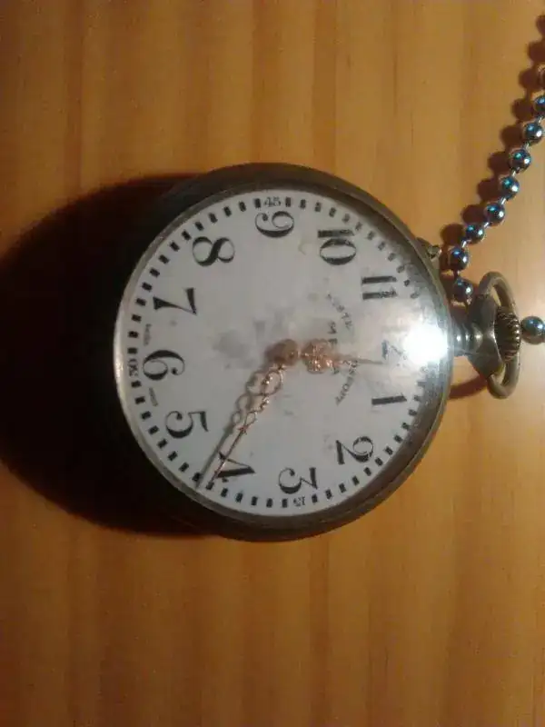

Hace unos días recordé que mi abuelo tenía colgado siempre un reloj de bolsillo en la cocina y siempre que iba a su casa me contaba su historia: Él aún era soltero (años 50), se acecaban las fiestas del pueblo y su padre (mi bisabuelo) le dio algo de dinero para divertirse en las fiestas, pero él llevaba tiempo viendo en la relojería un reloj de bolsillo y se lo gastó todo, de manera que cuando llegaron las fiestas no tenía un céntimo y mi abuela tuvo que invitarle toda la semana. Él lo contaba riéndose pero a mi abuela, evidentemente no le hacía mucha gracia jajaja
El caso es que lo busqué por casa y lo encontré en un estado un poco lamentable como se ve en las fotos: no funciona (ignoro si es de cuerda o de pila), esta sucio y la esfera de cristal rayada, además la cadena, sinceramente, parece una cadena de WC.
Por eso os pido que me deis toda la información de éste reloj yo solo se lo que puedo ver: que es metálico, las manecillas doradas, que pesa y que pone: "Systeme Roskopf META" y a ambos lados del 6: "swiss made" y tiene un botoncito en la parte superior izquierda.
No se si está permitido dar valoraciones o tasaciones, en todo caso no es lo que más me interesa, aunque estaría bien para saber si merece la pena restaurarlo para que funcione y donde podría llevarlo, quizá no para usarlo a diario, pero si para tener un bonito recuerdo de mi abuelo...
Perdón por las imprecisiones terminológicas que seguro que he cometido, aquí van las fotos:

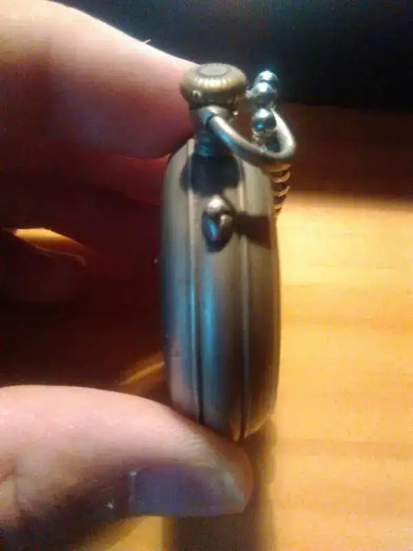

Edito:ahora veo las fotos, creo que el pulsador de la izquierda es... ¿para abrir la tapa?
Gracias por comentar tan rápido. Espero que la administración del foro me mueva allí el hilo porque no encuentro ni la sección de relojes de bolsillo ni de vintages ::blush:: De la tapa...no se a qué te refieres ¿con la maquinaria al descubierto? imagino que para eso hará falta una herramienta especial o similar porque yo aprieto el botón y no sale aunque tampoco quisiera forzarlo.

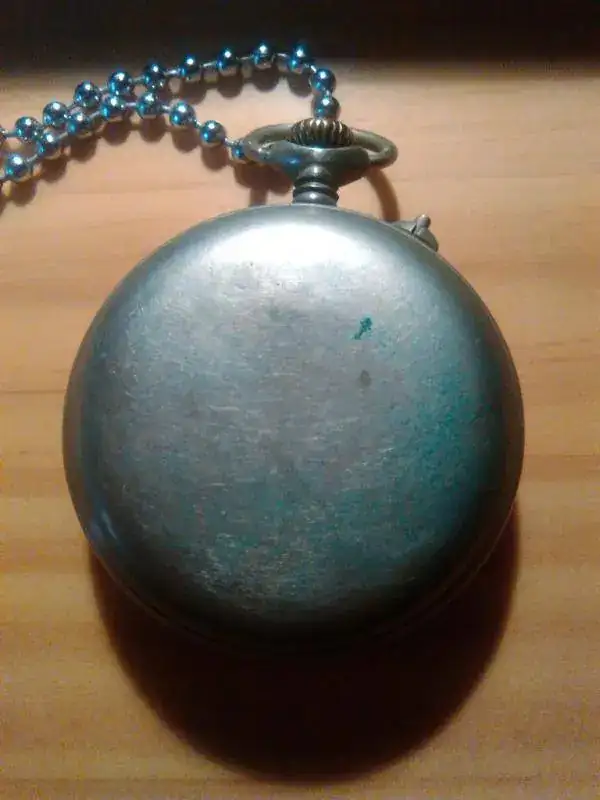

Las fotos de la tapa me refiero a la tapa en sí, por dentro y por fuera porque puede tener alguna información grabada.
Una foto de la maquinaria al descubierto por la parte de atrás. Supongo que la tapa irá a presión, se abrirá con una navaja, o cutter.

Creo que lo que pasa es que no tiene tapa delantera, quizá al estar colgado en la cocina mi abuelo se la quitó para ver la hora de un vistazo o algo así...la tapa trasera voy a intentar quitarla como me has indicado con un cutter mientras aprieto el botón.
He conseguido darle cuerda y parece que funciona bien, suena y las manecillas se van moviendo
Hola Sergito , bonito recuerdo de tu abuelo este reloj.
Es un sistema Roskopf de en torno a 1920/30 (para mi anterior a 1950 como comentas).
Su caja es de niquel y el boton situado a las 11 es para poner el reloj en hora no para abrir la tapa.
Si no tiene nada roto , una buena limpieza hecha por un profecional y tienes reloj para muchos años.

Gracias por el enlace, le voy a echar un ojo. He intentado abrirlo con un cutter por una ranura que tiene en un lateral pero me da miedo forzarlo, además ahora le he dado cuerda y supongo que funcionando no será adecuado abrirlo, no lo se...

Hola Sergito. No he podido evitar algunas sonrisas con éste hilo.
Tempus ya te ha contestado y ya queda claro que el botón no es para abrir la tapa, sino para cambiar la hora. Se pulsa y se mueve la corona; así de sencillo.
El reloj... Esto... No es de pilas. Eso, seguro. Reconozco que la duda de si es de pilas me ha hecho mucha gracia.
Tampoco ha tenido nunca tapa delantera. El reloj nació así, como la gran mayoría de los relojes de bolsillo.
La cadena... Te voy a dar la razón: está mas cerca de ser de un WC que de un reloj. Si la cambias por una "de verdad" no será ninguna pérdida.
El valor del reloj es muy escaso, si entendemos como "valor" lo que te puedan dar por él. Pero es un reloj; funciona pese a todo y seguirá funcionando, pero sería muy aconsejable que se le diera un servicio, que no es difícil ni caro hacerlo.
Por tu parte te recomiendo que limpies la caja con un trapo mojado en aceite. De ese modo tan sencillo la lustrarás y quitarás algo de óxido si lo tiene.
El reloj es muy sencillo, pero a mí me gusta. Me caen bien los Roskopf.
Un saludo a ambos. A ti y al reloj.
Otra cosa mas. Leo que has tratado de abrirlo con un cutter. Mejor usa una navaja muy afilada. Los cutters tienen unas hojas muy endebles y las tapas a veces son duras de abrir.
Si te sirve el dato, yo compré una navajita Victorinox multifunción, pero especial para relojes, que me va de maravilla.
Suoongo que será fácil encontrarlas, pero yo la encontré en una cuchillería en Antón Martín. Concretamente en el Pasaje Doré, donde la Filmoteca, al módico precio de 11 euros.
