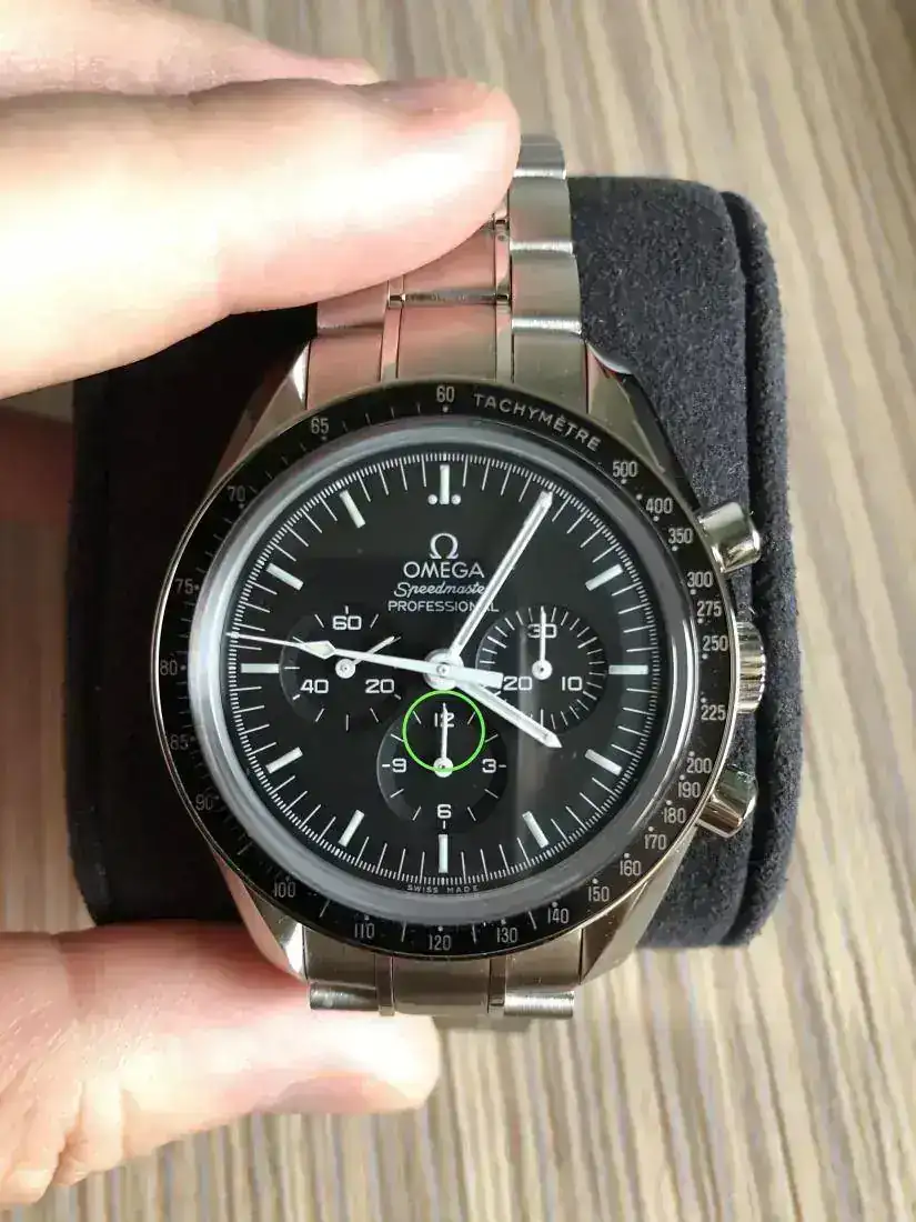

Aquí está el mio después de 1h justa de crono y la segunda foto es con el reseteo. Espero que te sirva, como dicen llévalo al sat y que te lo ajusten.
Enviado desde mi SM-G975F mediante Tapatalk
Esta perfecto!!! asi es como debería quedar el mío. Gracias por la prueba.

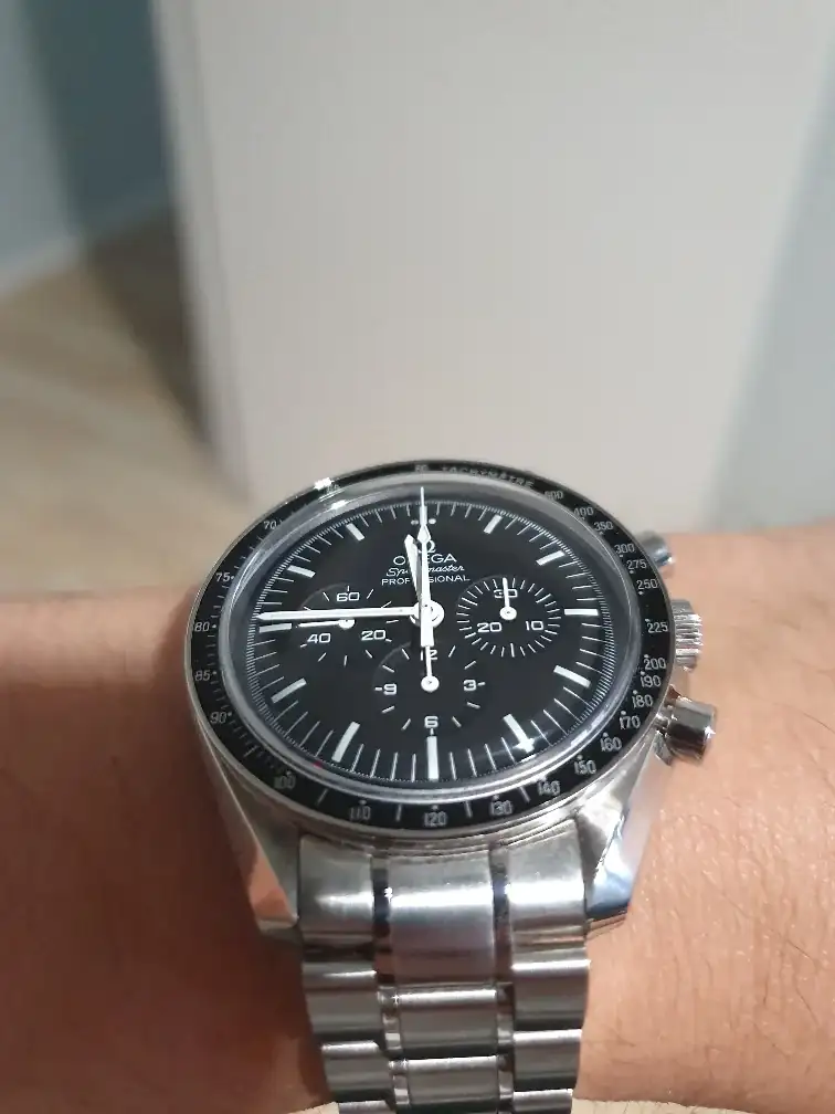

El problema que comentas nada tiene que ver con la precisión del calibre , si no con la alineación de las agujas de las subesferas del crono . Si te fijas en fotos de varios speedmaster , muchos van con una ligera desviación a derecha en la aguja de marcacion de horas del crono , muchas unidades tienen una desviación mínima pero perceptible desplazando ligeramente la aguja hacia la derecha , se aprecia tomando como referencia la aguja trotadora que esta si suele estar perfectamente alineada en el punto de las 12. Y la pequeña aguja de marcacion de horas del crono se alinea más hacia el 2 que en mitad del 1y 2 como debería de ser.
Esta minima desviacion a derecha , hace que la aguja del crono marque la hora cronometrada unos minutos antes y a la hora exacta del crono , esta sobrepase por 3/5 minutos el índice de la hora , ocurre tanto si cronometras 1,2,3,4 horas.una minima desviacion de milímetros, hace que la desviacion de la aguja varie en esos 3/5 minutos.
Es un detalle que no suele apreciarse en el momento de la compra por varios motivos, bien por el nerviosismo , bien por la impaciemcia o bien simplemente por no darse cuenta de ello.
Quien a tenido varias unidades del speedmaster , es un detalle que no pasa desapercibido y que por norma es lo primero que uno se suele fijar en el momento de la compra.
A mi particularmente me molesta , y es un detalle por el cual en alguna ocasión he preferido no comprar una unidad con esta particularidad que como repito , nada tiene que ver con la precisión del calibre si no con el montaje de la aguja en el momento del ensamblado del reloj..
Si el detalle te molesta mucho , puedes mandarlo al SAT para que te alinean la aguja , aunque no se si seria motivo de garantía pues es una desviacion de montaje y no un mal funcionamiento..

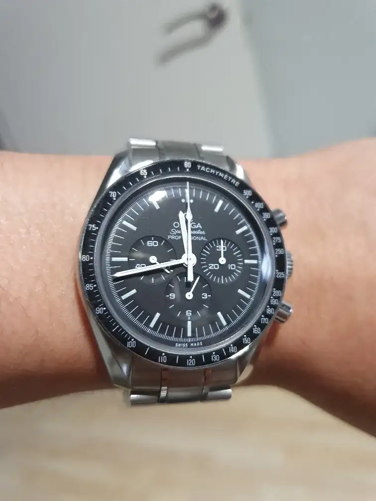

Justamente lo que comentas es lo que ocurre en mi Speedmaster, incluso cuando mencionas que por nerviosismo o impaciencia dejas pasar un detalle asi por alto...aunque yo, desde la primera noche que me senté tranquilo con el reloj pude apreciar este defecto de montaje. Hay dos cuestiones que me dejan algo preocupado y son:
La primera es que una aguja montada con una desviación siempre tendría que mostrar esa desviación, y en mi caso en algunas pruebas de cronometrar una hora a veces me quedaba a 4-5 minutos y ahora es algo menos 2-3 min incluso a veces menos y en una ocasión lo ha hecho correctamente...entonces como se puede explicar esta arbitrariedad?
Lo segundo es que al margen que lo cubra la garantía o no, llevar un reloj con tan solo 4 dias al SAT para que lo abran no me gusta demasiado. Soy partidario de tocar las cosas lo menos posible porque se puede arreglar una cosa y estropear otra...y empezamos en las historias de nunca acabar...porque entiendo que para estos casos no pueden cambiártelo por uno nuevo que no presente este defecto no? quizás unido al hecho que a veces presenta mas desviación y otras menos y que solo tiene 4 días puedan tener en consideración una sustitucion.
Por ultimo también decir que, como bien indicas, esta desviación se aprecia tomando como referencia la aguja trotadora y si esta no esta en su lugar porque acabas de empezar a cronometrar, por ejemplo, la desviación casi parece no existir...dejo foto de esto ahora. Y con la aguja trotadora en su lugar de comienzo parece mas la desviación como se puede ver en las primeras fotos que deje. Gracias.
