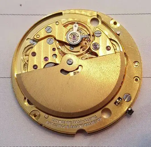

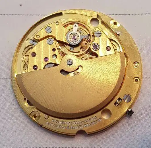

Soy actual propietario de un VC, calibre 1121. Ese calibre fue elaborado por JLC para ofrecerlo a la "Santísima" Trinidad Relojera (Santo sólo Dios)
Por cierto, respecto al calibre hay un detalle. Pero eso lo contaré otro día.

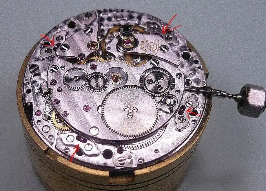

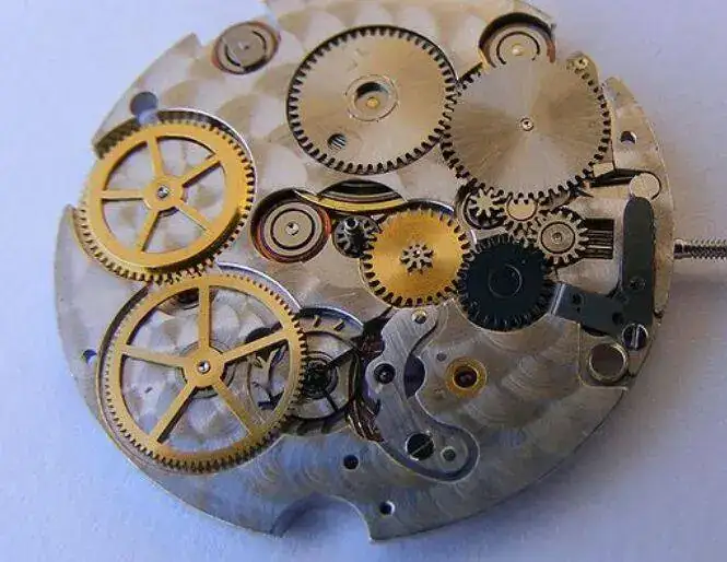

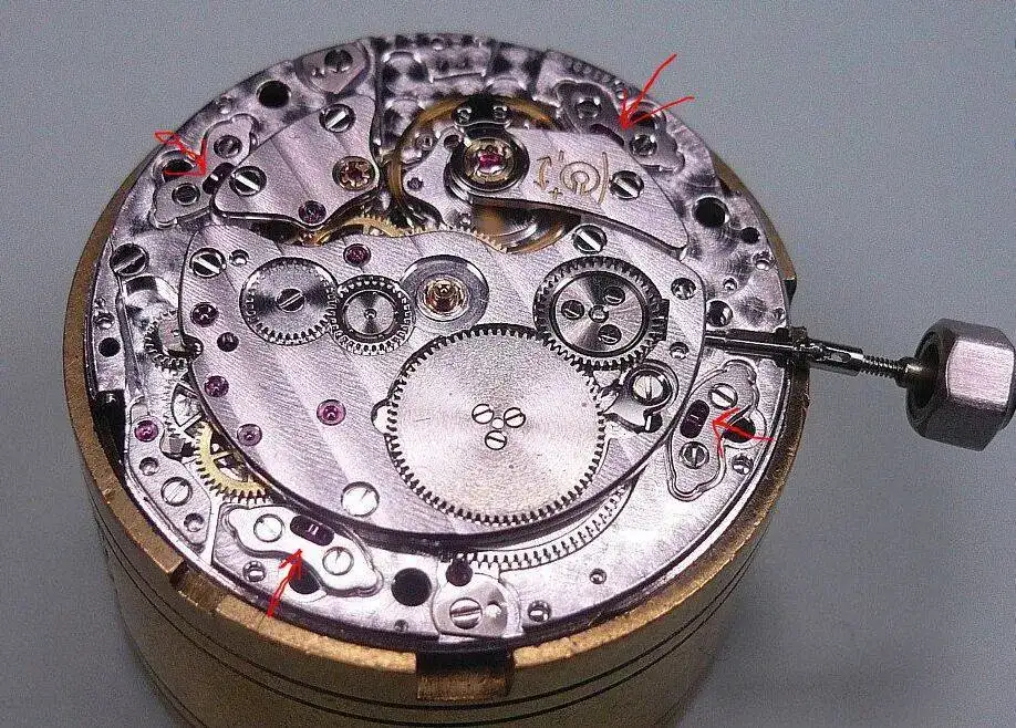

Esto ??? Los cuatro rollitos de rubi donde gira el rotor con el anillo y que hace este inconfundible sonido cristalino cuando gira?
Aqui el rotor con el anillo:
Este calibre es hasta hoy el mas plano del mundo con un rotor central (muy importante distinguir), 2,45mm (PP 2,55mm) sin fecha, 3.05 con fecha!

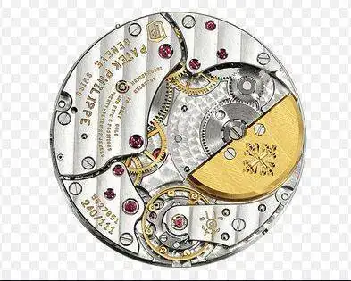

Hay un calibre que solo tiene 2,40 mm con un rotor decentral, el eje del rotor no esta en el centro, el F.Piquet 71.

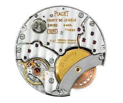

Luego estan los dos sobre conozcidos, el PIAGET 12P y el PATEK PHILLIPE 240 con microrotor, tambien 2,40 mm de espesor.
Se puede observar muy bien la diferencia, el microrotor de Piaget lleva un puente arriba, el de PP esta volando.

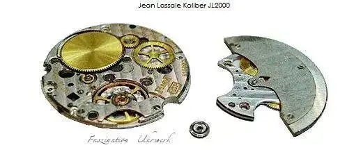

Esto es el Lassale 2000, automatico, lo mismo, pero con un puente automatico y el rotor, espesor como dice el nombre 2,00 mm.
Esta arquitectura tampoco era nuevo, existe desde el 1820-1840 y si no me falla la memoria, el relojero se llamaba BADOLET.

Para volver al calibre con los rollitos de rubies y para finalizar, los rollitos de rubies no eran nuevos, lo tenia el calibre VC 1070 (1071 con fecha), base tambien JlC, la diferencia era, los rollitos eran parte del rotor y mas cerca del eje del rotor, aqui esta:
No se falta decir, que esto era 10- 15 anos antes de la mania con los movimientos ultraplanos, seguro tiene un espesor de unos 7,00 mm o mas.
Los ultraplanos en general tampoco eran una mania nueva, era la terceravez que estaban de moda en 1960/70.

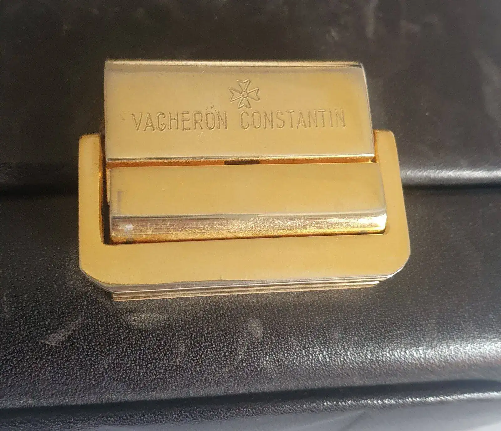

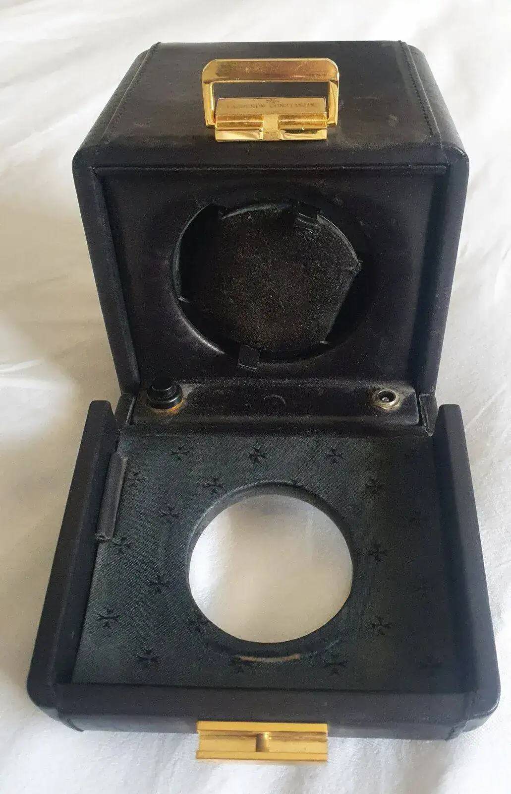

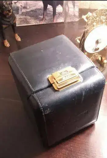

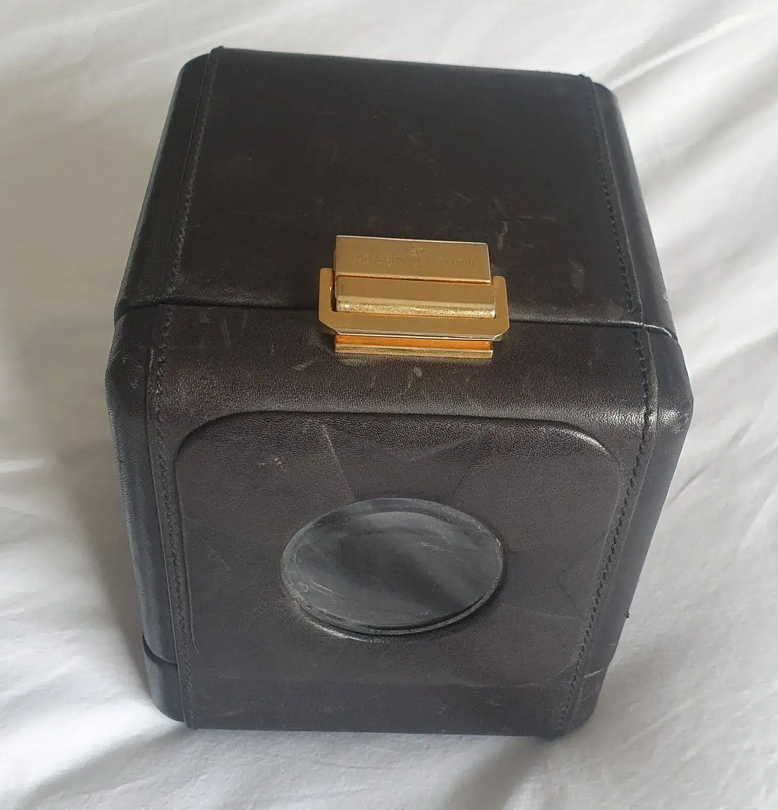

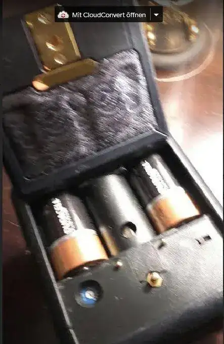

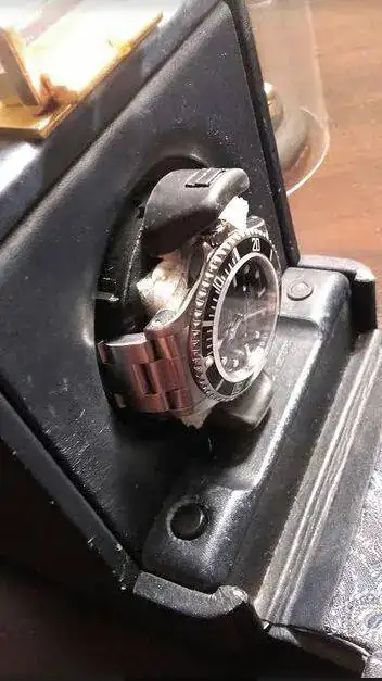

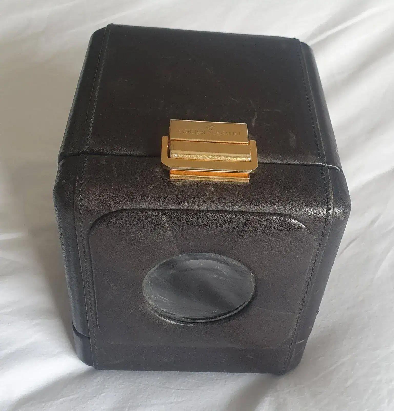

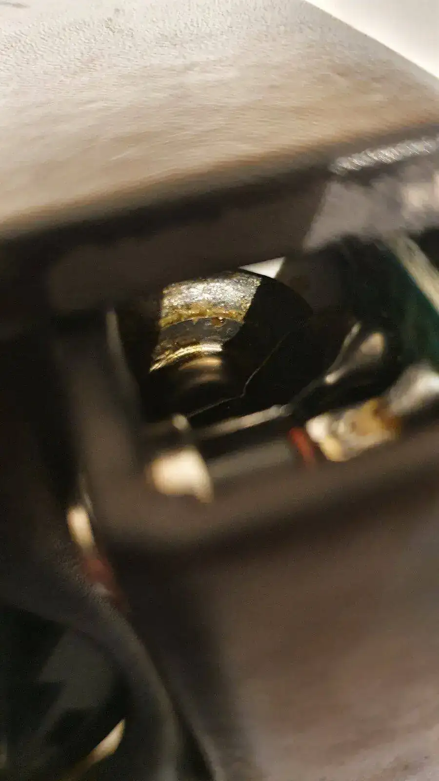

Tengo otra pequeña reliquia pero necesito ponerla en marcha...
Es un rotor de Vacheron pero que no tengo el cargador. Ademas habría que cambiarle la batería pero viene totalmente rematado en piel y parece imposible meterle mano.
Alguna idea?
Gracias!
Ver el archivos adjunto 1596818Ver el archivos adjunto 1596819Ver el archivos adjunto 1596820
Alguna idea?
Gracias!
Has probado a sacar la almohadilla ó soporte del rotor por delante? Los que yo conozco esa parte sale bien tirando por estar a presión ó bien una vez quitada la almohadilla hay algún tornillo. Supongo que una vez lo saques podrías ver seguramente cómo llegar a la batería.
Respecto al cargador, y suponiendo es antiquísimo y no hay recambios posibles, cualquier electricista debería poder ponerte algo sustitutivo para realizar la carga eléctrica.

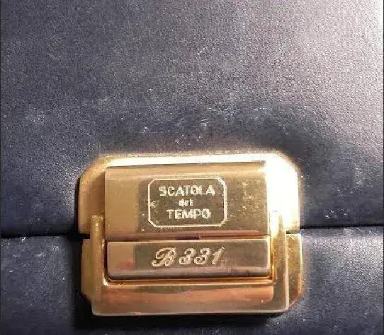

Jajajaja, perdona que me rie, si que tengo una idea y la misma maquina,...... casi la misma.
Efectivamente esto es un reliquia, es uno de los primeros modelos de SCATOLA DEL TEMPO. Tiene unos 5 -10 anos mas que el mio, yo calculo 1990. Scatola era la primera marca de "winders" de lujo, muy caros, unos 1000 Franco Suizos en aquellos tiempos. Todo totalmente cubierto con cuero fino de Italia, el interior de las tapas tambien tapizados con tela caro y motivos exclusivos.
No solo Vacheron Constantin, tambien Patek Phillipe y muchos mas de la alta relojeria compraban sus cargadores para relojes automaticos de Scatola y muchas veces estaban en el paquete con el reloj, normalmente un calendario perpetuo, por el conazo de ponerle todas las funciones.

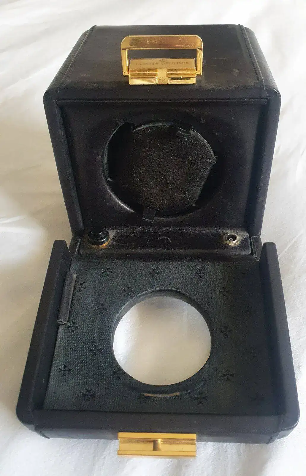

No de falta ningun cargador, como puedes ver en la foto, abajo hay una tapa y dentro dos baterias, tambien una rueda con seis posiciones, la posicion 1 son creo 6 horas al dia y lo mas largo son unos 18 horas creo, la posicion 6.
Luego tienes un pequeno boton que tiene dos posiciones, para que gira a la izquerda o a la derecha, depende del reloj, la mayoria a la derecha, los calibres de F.Piquet de Blancpain a la izquerda p.e., Rolex a ambos direcciones.
En la cara donde esta el reloj, a la izquerda un boton que tienes que tocar y esperar hasta que gira, si no toca otravez.
A la derecha, es lo que de falta, hay un senal que luce verde tres veces y luego gira la maquina. O de ensena con rojo, la bateria esta para cambiar.
Si no funciona tienes que mandarlo a la casa SCATOLA en Italia para que lo reparan, hay bastante coleccionistas que buscan los primeros SCATOLA y se pagan bien por ellos. Son collecionistas de estas maquinas, no solo de relojes, tienen escapartes en casa con varios modelos. Vale la pena tenerlo perfecto la maquina.
Primero pruebas con baterias nuevas, los mejores, no del Lidl. Cuentanos que funciona o no?

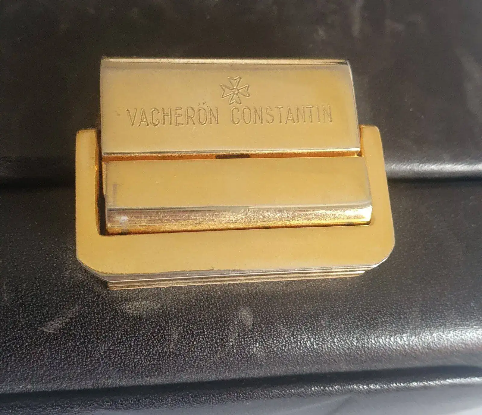

Tu maquina esta MUY interesante por el BULLEYE y por que esta fabricado por Vacheron Constantin. Los coleccionistas de VC buscan esto y no tienes que esperar mucho tiempo para venderlo, creo no 24 horas.
Como ves en el cierre, todos con numero individual !

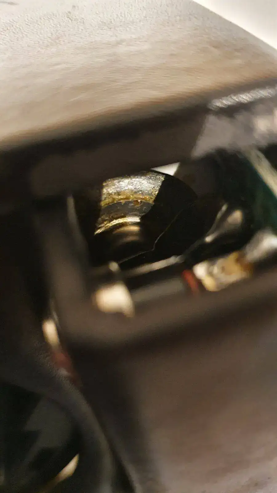

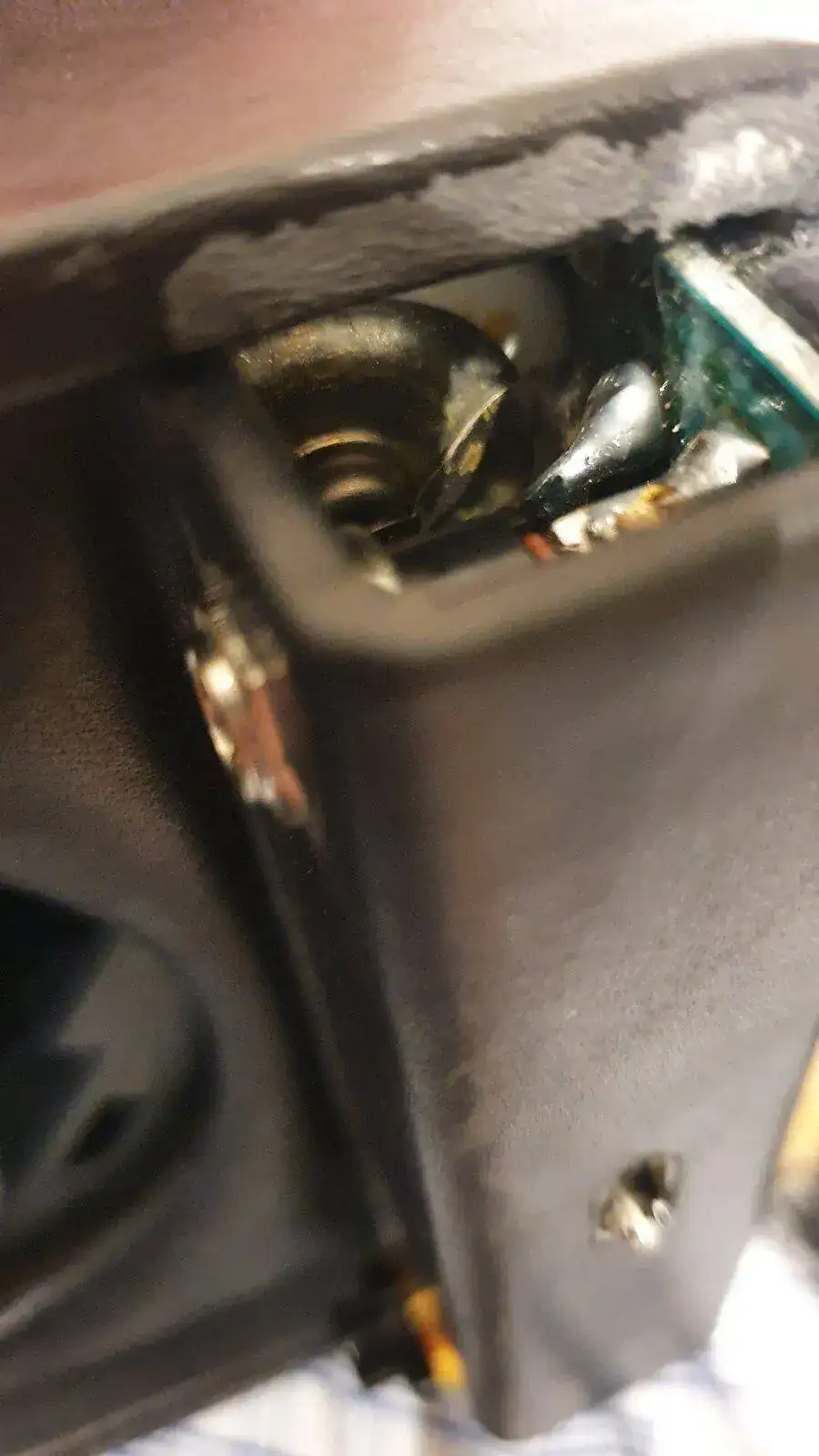

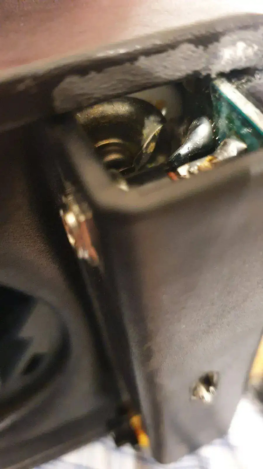

El mio no hay por donde abrirlo... He conseguido ver un poco por dentro y da la sensacion de tener baterias recargables integradas en el circuito y que lo que se ve en la foto es el conector para recargarlas

Un SCATOLA sin batterias, nunca lo visto una de estas. Tiene que ser de una epoca antes. Mejor solo falta la manivela?
Bromas aparte, esto tienes que mandar a la casa SCATOLA para que lo hacen bien. Yo no lo decho esto un "manitos", simplemente porque lo tienes una factura de SCATOLA subes el precio de la pieza bastante. Esto debe que ser uno de sus primeros modelos.
Reacciones: Complication
Ahí se ve asomar lo que parece la bateria

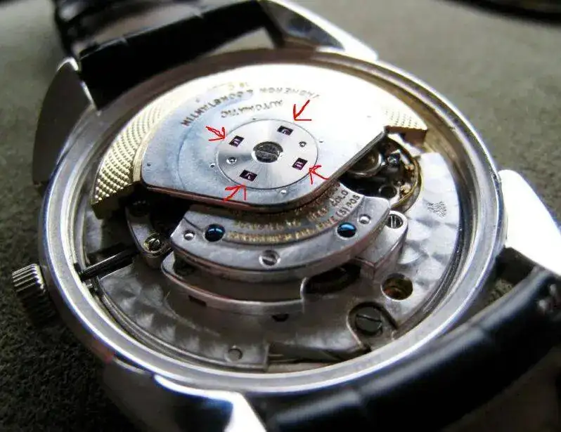

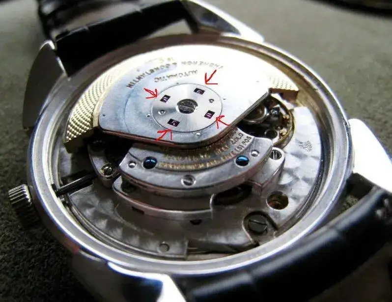

Ver el archivos adjunto 1544090
Ver el archivos adjunto 1544272
Ver el archivos adjunto 1547629

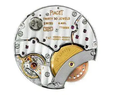

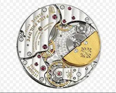

Ver el archivos adjunto 1547808Ver el archivos adjunto 1547861

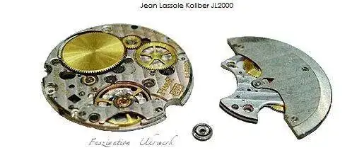

Pero siempre hay uno que es aun mas plano, el LASSALE 1200 de cuerda manual con 1,2 mm, el automatico calibre 2000 con 2,00 mm, pero no tiene la arquitectura tradicional, quiere decir, no lleva puentes arriba y las ruedas estan volando. Solo estan sujetados abajo en roadimientos, arriba nada. No tenia exito, por que no era fiable.
Aqui es el cuerda manual con solo 1,2 mm, Lassale 1200 vista bajo esfera:
Ver el archivos adjunto 1548128
Ver el archivos adjunto 1545736
Ver el archivos adjunto 1546279

Es un reloj de hombre puro estilo ART DECO de oro 18 kilates con una asa central. El reloj no es muy grande, como muchos en estos tiempos, pero con las dos asas llega a unos cuatro centimetros, por esto no es un reloj de mujer. Muy bonito la diferencia de las asas pulidas y la caja en mate. El cristal, puede ser plexi o cristal facetado, como tiene que ser.
Es una "so called" caja de diseno, que son raros y todas las marcas de lujo lo tenian varios disenos, sobre todo relojes rectangulares y cuadrados.
Todo parece de 1930 a 1940, asi el reloj tiene 80 anos.
La esfera de mi punto de vista es demasiado bueno para ser original, parece repintada, pero es un trabajo muy bien. Las aguas la tipica calidad de Vacheron Constantin y otros en este segmento.
El movimiento nos da mas informacion, yo creo que lleva un movimiento de puentes separadas, volante con tornillos y espiral Breguet y el tamano es de 9``` lineas francesas, sobre dos centimetros dediametro. Calidad excelente.
Muy bonito la correa, no es original, pero alquien restaurado este reloj con mucho carino. La hebilla en 18 kilates debe que ser la original, muy raro!
