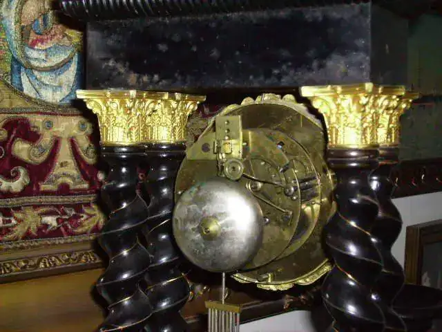

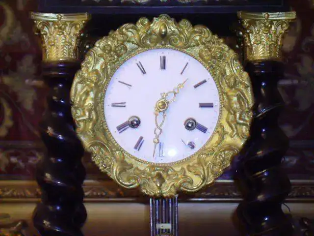

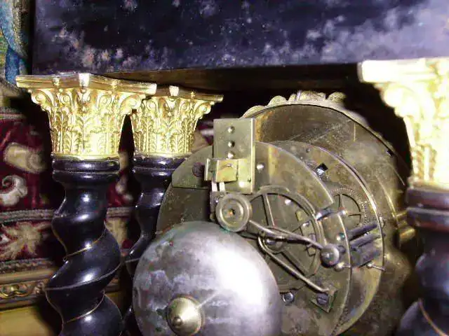

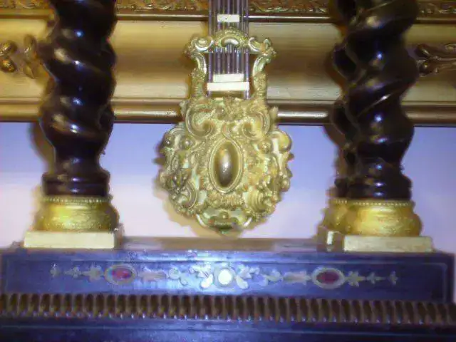

Buenos días a todos.
Agradecería mucho la ayuda de todos.
Estas son mis preguntas: Buscando en diversos foros, he visto unas cuantas fotografías de este tipo de relojes. ¿ Puede ocurrir que una maquinaria sistema Paris, no lleve identificación del fabricante, o siempre lo identificaban aunque fuera en lugares poco visibles?.
Si no lleva indentificación, ¿ por las piezas, puede saberse quién fué el fabricante o es imposible saberlo ?. Es decir, cada fabricante ¿ hacía unas piezas que fueran exclusivas de esa marca y se distinguieran de las demás, o todas eran muy parecidas ?.
Imagino que como las piezas irían perfeccionándose, y modernizándose, se podrá saber si es una maquinaria más antigua o más moderna, para poder datarla.
¿Hay algún tema ya creado que ayude a identificarlos por las piezas características de cada marca ?.
Adjunto 4 fotografías del reloj pero lamento no poder adjuntar fotografías de la maquinaria desmontada, por que el reloj no es mío y el dueño no quiere desmontarlo.
Gracias una vez mas.​
