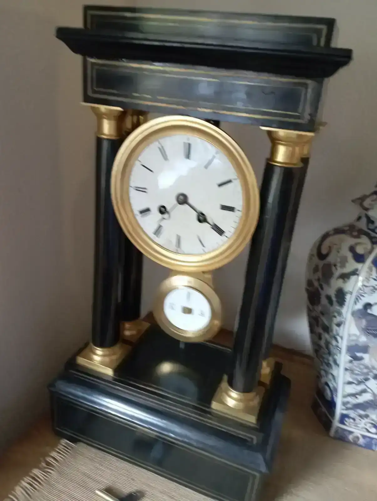

Buenos días.
Soy novato en esto. Recientemente he adquirido un reloj pórtico que funcionaba perfectamente, pero ha dejado de sonar. Cuando llega el momento suena un ruido como que activa el mecanismo pero el martillo no se activa. El resto del reloj funciona bien.
Muchas gracias por las aportaciones que podáis ofrecerme.

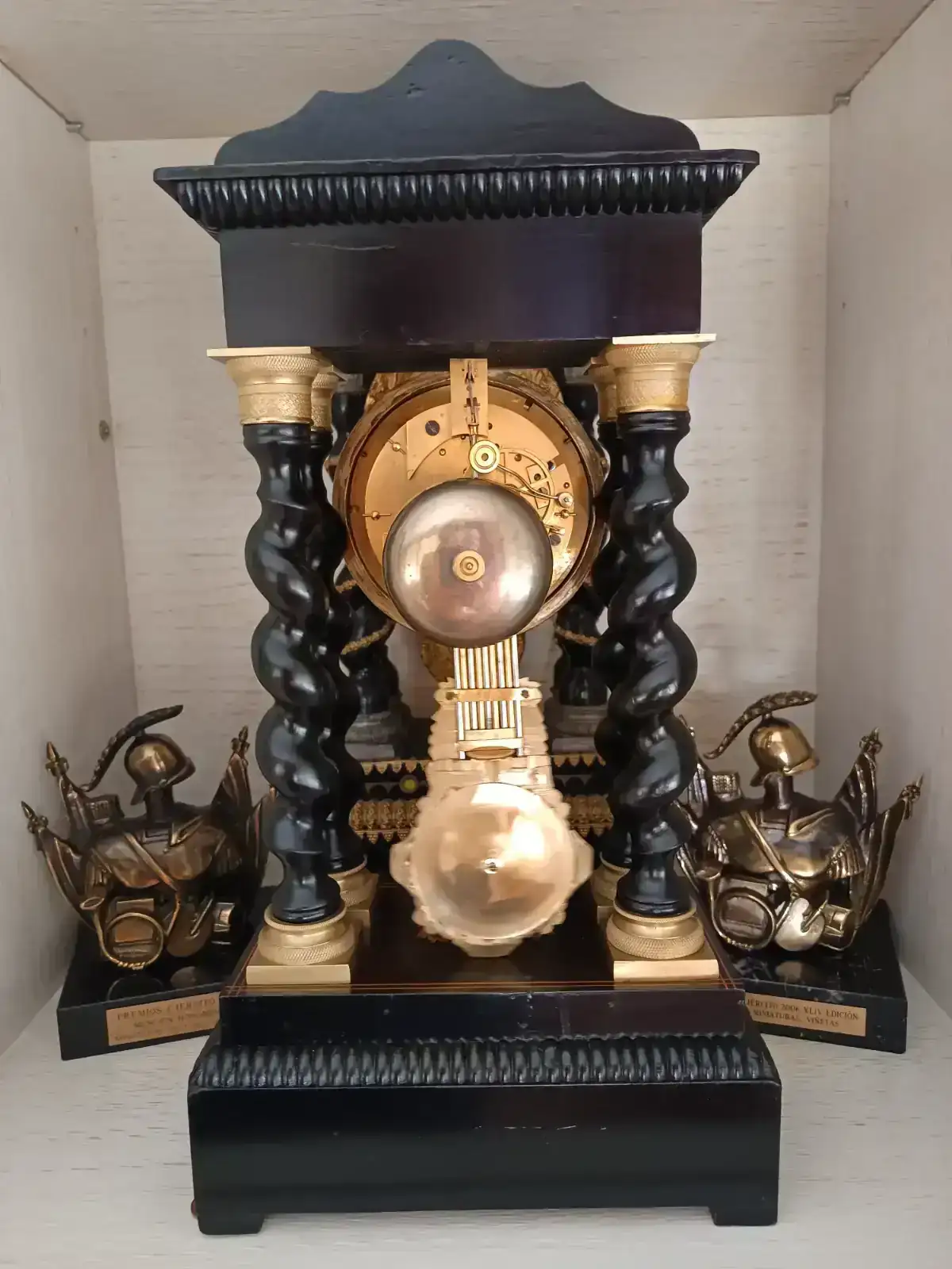

Vamos a ver, si el péndulo no es el suyo lo normal es que el reloj no funcione, adelante o atrase, pero si el reloj funciona, por el sistema que lleva la soneria debe de sonar, como dicen los compañeros, ¿que narices tiene que ver el péndulo con la sonería?
¿Podrías poner una fotografía del reloj y una de la parte trasera para saber que máquina lleva?
Reacciones: Monsignore
Éste pórtico lo acabo de restaurar, como puede verse lleva una París y la activación del sistema de sonería es muy simple. Si el reloj funciona la sonería se activa si o si.
