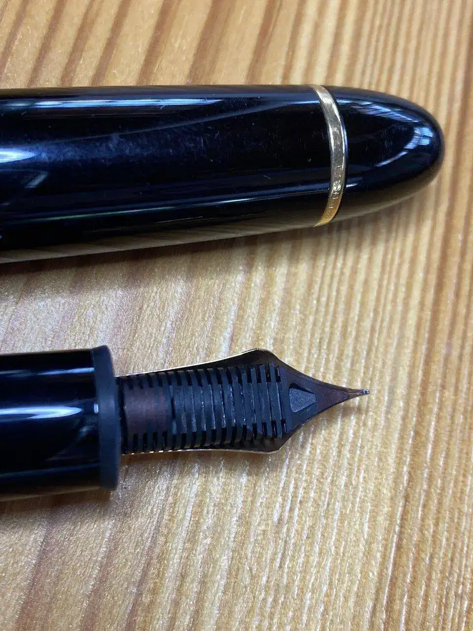

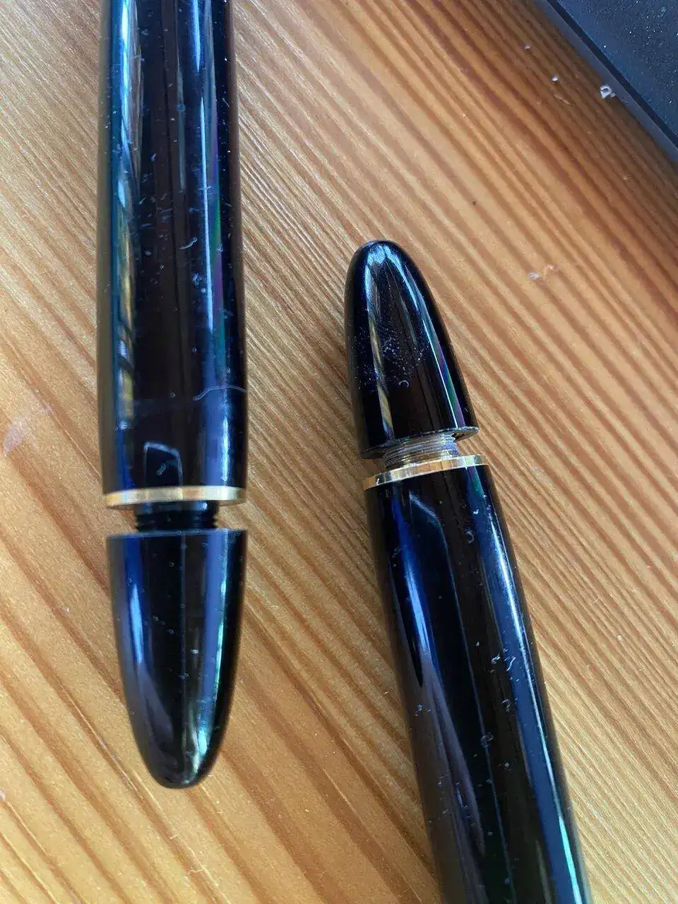

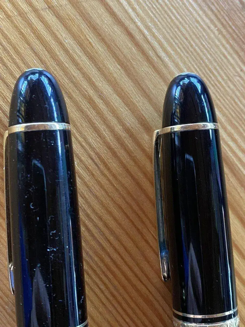

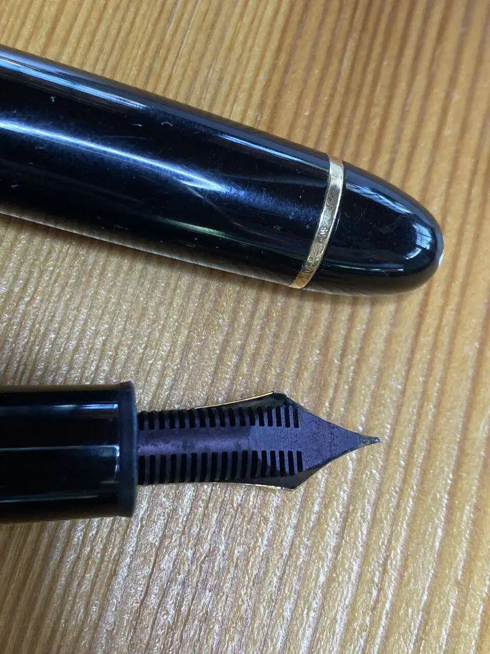

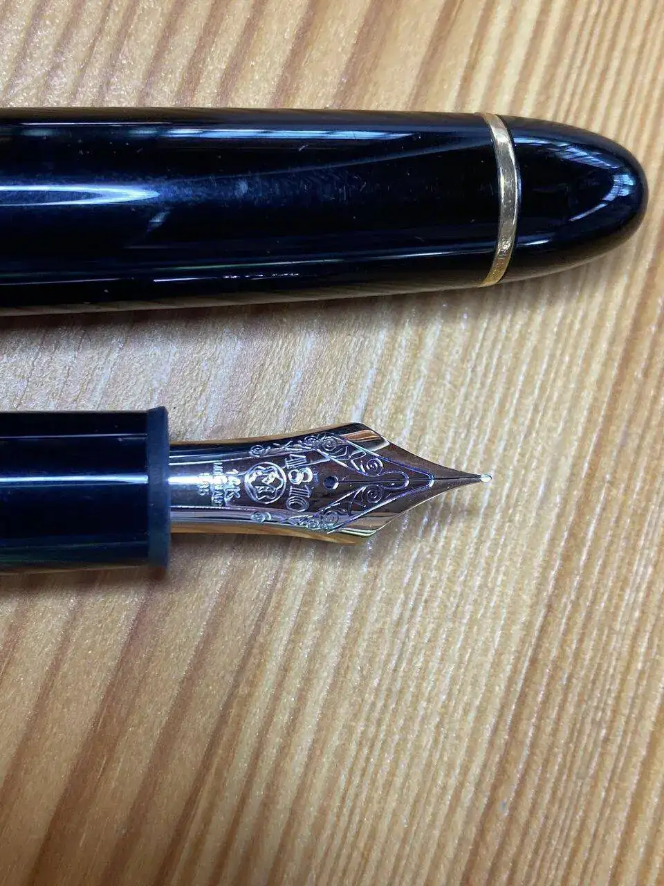

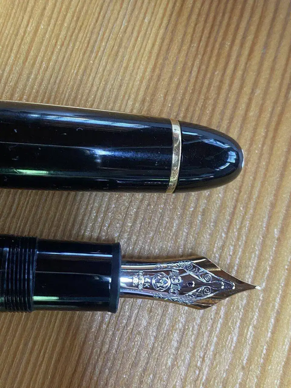

Buenos días compañeros. Os solicito ayuda porque creo que la he liado un poco. Me explico, tengo dos Montblanc 149 que llegaron a mis manos en diferentes épocas de mi vida. El tema es que las he estado guardando un tiempo en un expositor, y ahora tengo mis dudas de que no haya podido cambiar (involuntariamente) el capuchón de una por otra. Sé que son de épocas distintas porque una tiene en el anillo grabado "W Germany" y la otra "Germany". Seríais tan amables de decirme a que época correspondería cada una y porqué no llevan número de serie? Si necesitaís más fotos de algún detalle concreto, con muchisimo gusto, las subiré.

Hola, con bastante seguridad puedes decir que el capuchón West Germany irá con la camisa del pistón de plástico negro, y al contrario, claro, el capuchón Germany con la camisa de bronce. Felicidades a todos
Reacciones: mrubio
Llego tarde, el compañero @hsu te ha dicho lo mismo que te iba a decir yo. Hay otros detalles que comprobar pero el más sencillo es la rosca del émbolo.
