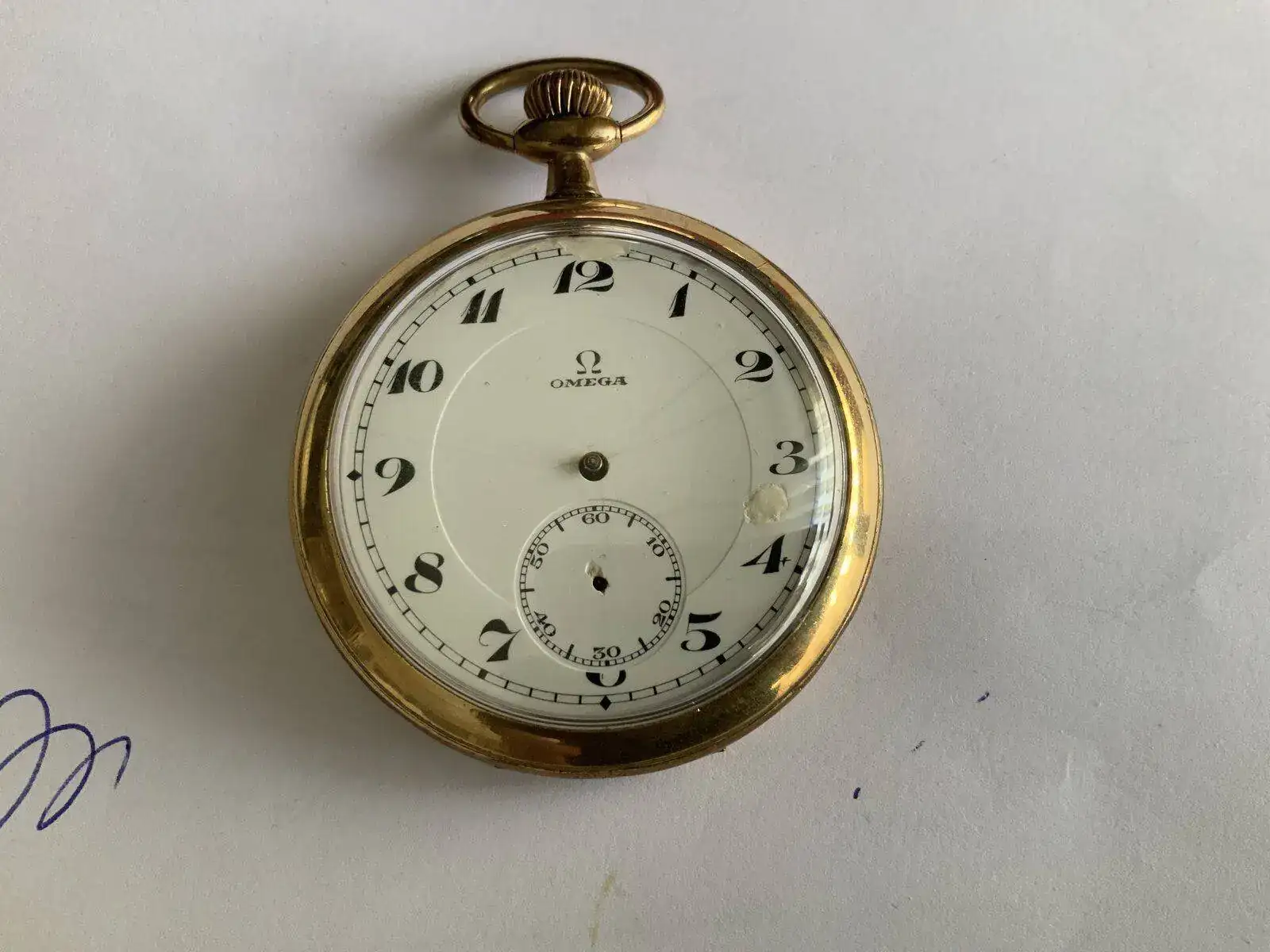

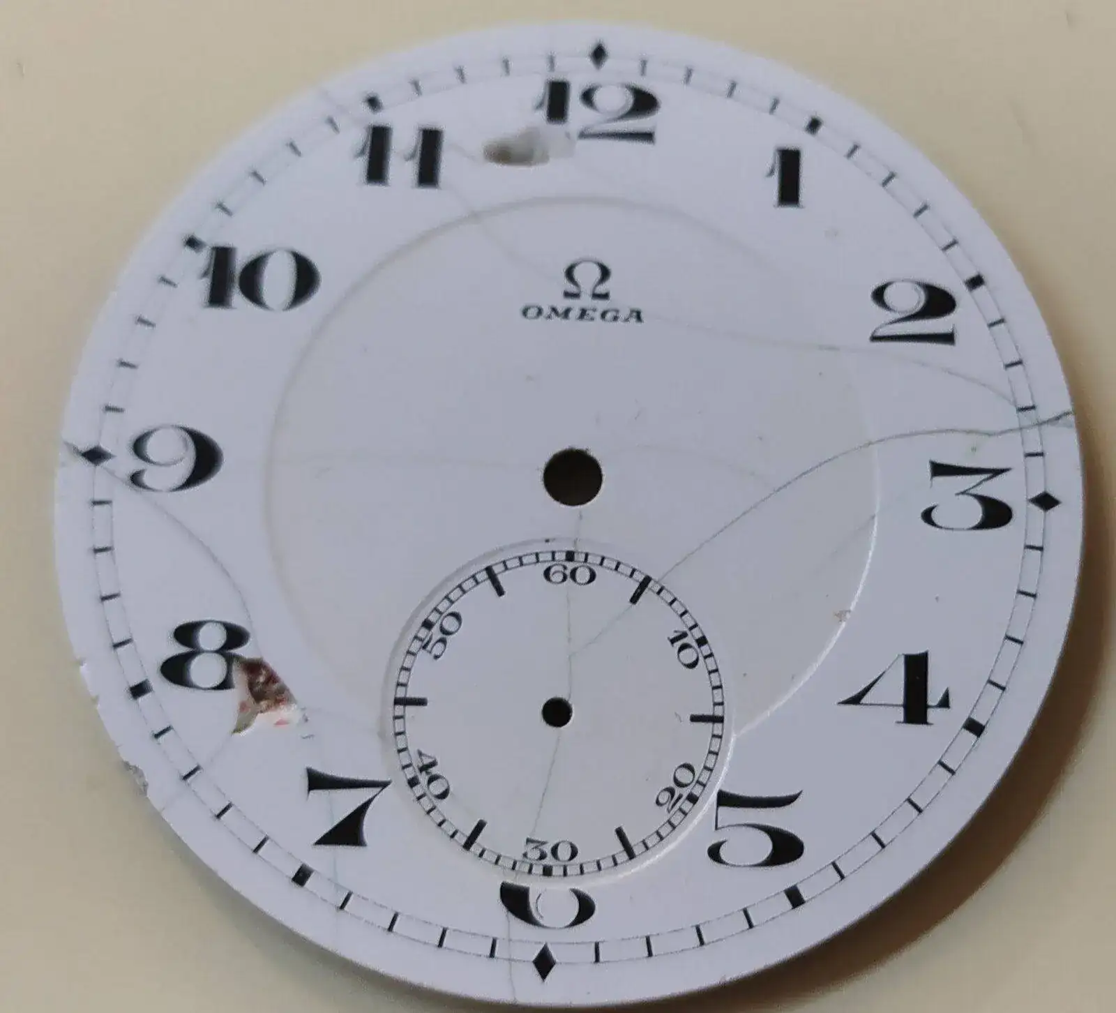

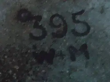

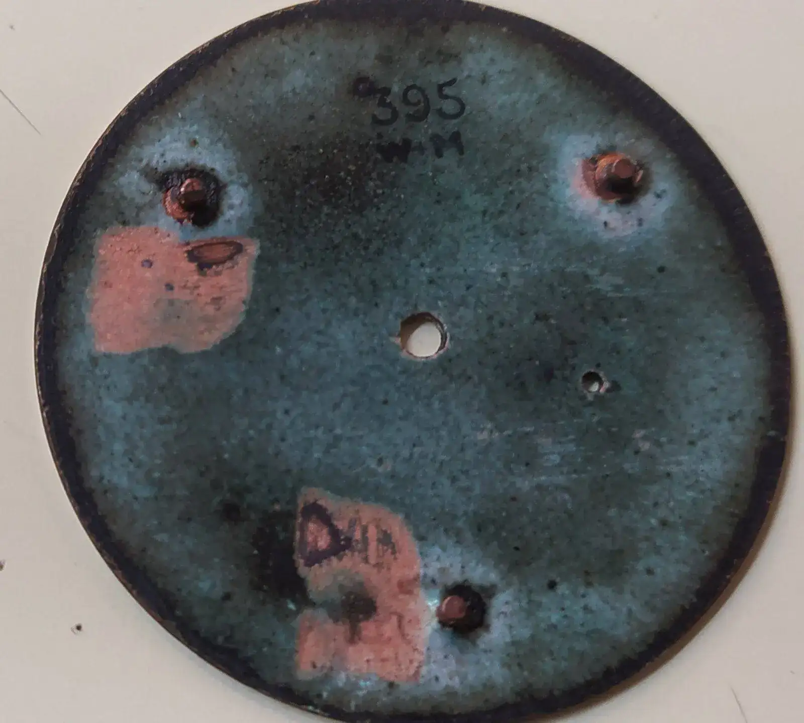

Hola. Una esfera Omega presenta en su dorso el número 395 y debajo W+M. Alguna información de quién fue el esferista ?
disculpad la imagen poca clara. Las prisas y la escasa luz.
Otra pregunta. Esta esfera Omega y su calibre también Omega, están encajados en una caja Elgin. Que explicación podría tener. Los que me conocéis ya daréis por sentado que yo también puedo tener alguna idea, pero me interesa vuestras opiniones.
Muchas gracias amigos

Yo te la restauro sin problema. (vitrificada, no con esmaltes en frio)
El tema de la caja... algún aprieto económico en la historia... se fundió el Oro y se adaptó otra cuelquira :)

AHHH disculpa, pensaba que querías restaurarla... no tengo esa info sobre el esferista
Pq no mandas un email a Omega a ver si te dicen algo?
Que conste que parecen más bien marcas de una reparación anterior, las esferas no salen así de fábrica

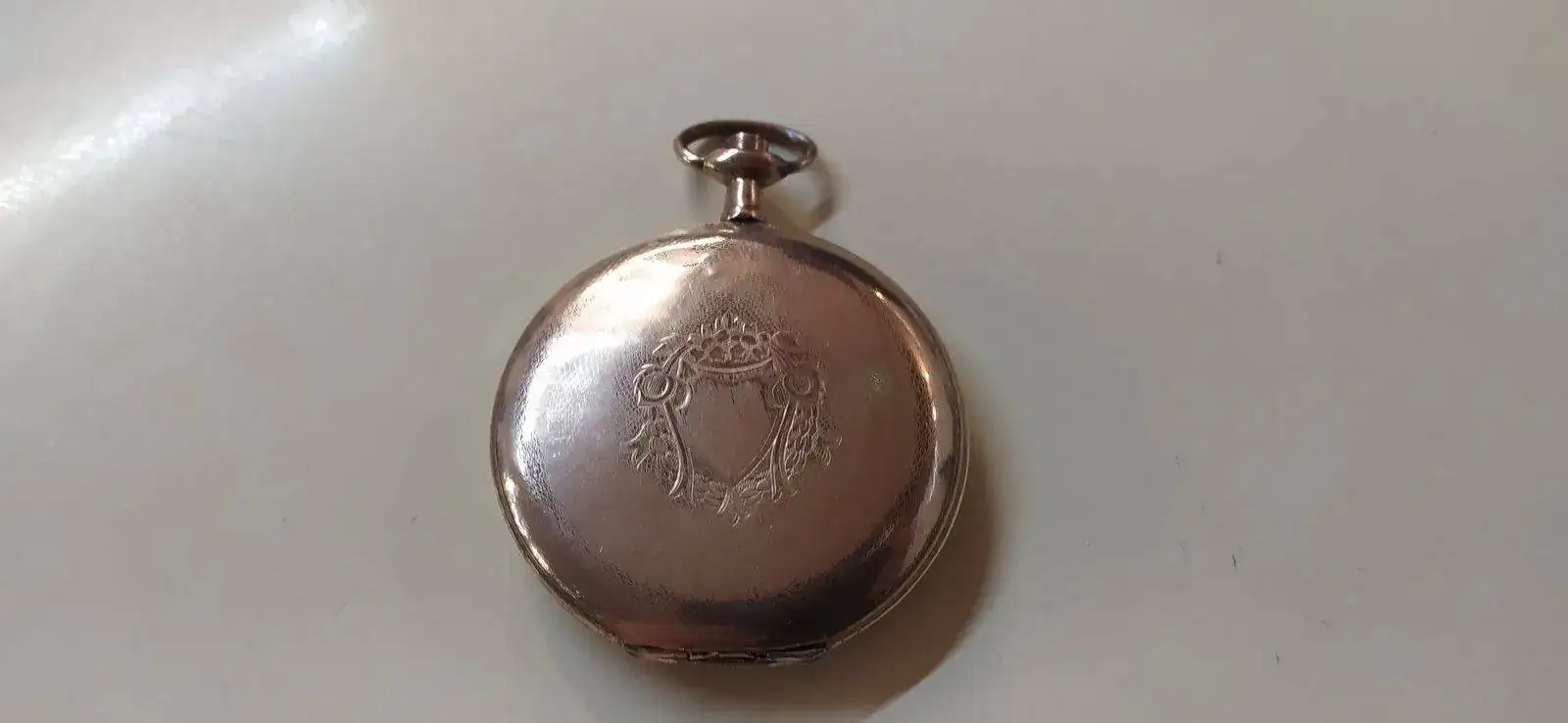

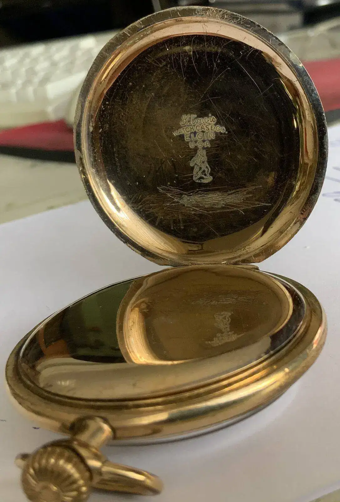

¿Estás seguro de que es una caja de reloj Elgin?
¿O es una caja hecha en la ciudad de Elgin?
Un saludo enrico
Reacciones: cesccat
cesccat
cesccat
De la casa
Inició el hilo (OP)

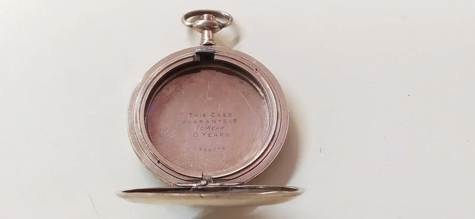

Ahora sí que me has sorprendido. :unsure: no he hecho foto. Pero miraré de obtenerla.
Si la tengo de la tapa. Elgin aparece en la tapa guardapolvo.

Era muy habitual en aquella época, que los importadores, tanto en USA como en Canadá, importaran sólo las máquinas con la esfera y agujas, y que los distribuidores les pusieran la caja, a gusto del cliente. Según pude averiguar en su momento, no era sólo por cuestiones arancelarias, sino también por razones de prestigio de las cajas autóctonas. Tengo información al respecto, que tendría que buscar, donde en los catálogos de prestigiosas relojerías, figuraban por una parte los movimientos y por otra las cajas. En tu caso, tiene razón Enrico, no creo que se trate de una caja Elgin, supongo que será una de la Illinois Watch Case Co., ubicada en la ciudad de Elgin, cajas consideradas de mucha calidad.
Te dejo unas fotos de uno mío, al que todavía tengo que buscar agujas, y muy parecido al tuyo. Diría que la caja es la misma
Edito, porque he visto que tu reloj es saboneta, por lo que la caja, obviamente, no puede ser la misma.
De hecho, los aranceles aduaneros eran idénticos, ya fueran completos o simplemente por movimiento se pagaba la misma cantidad, pero en Estados Unidos las asociaciones de fabricantes de cajas eran más poderosas que las de los relojeros. Entonces, para ingresar a un mercado, uno tenía que someterse a estas corporaciones.
