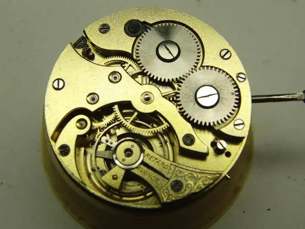

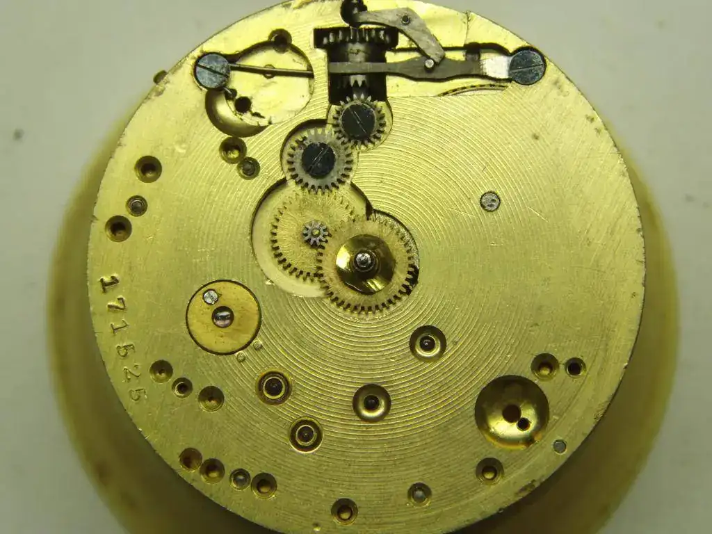

Necesitaba saber qué calibre es este, para buscar fornituras..
No tiene ninguna marca , salvo un nº de serie y da 43 m.m
Lo mas parecido que encontré fue en ranft un sensation 19"
Saludos y muchas gracias por vuestra ayuda.
Qué raro que nadie comente nada...8o
MALOAL, yo si vi tu hilo pero no tengo ni idea de que calibre se pueda tratar. Prueba de retirar el puente del volante a ver si aparece algo. Que marca es el reloj ? Compruebo que el resort del tiret es (creo) identico

Gracias Cesccat, el calibre es prácticamente igual excepto la forma redonda del puente ( en la rueda de centro)
La medida ya puse que da 43,0 m.m
No sé que quiere decir Dm=42,4 m.m Do=43,0m.m
Y no tiene ninguna marca en esfera ni dentro en la platina.
Sin embargo, lo que más me descoloca, es que no aparezca en internet nada de este Sensation 19"
Saludos .
cierto, no aparece nada o al menos un servidor tampoco ha encontrado antecedentes.
