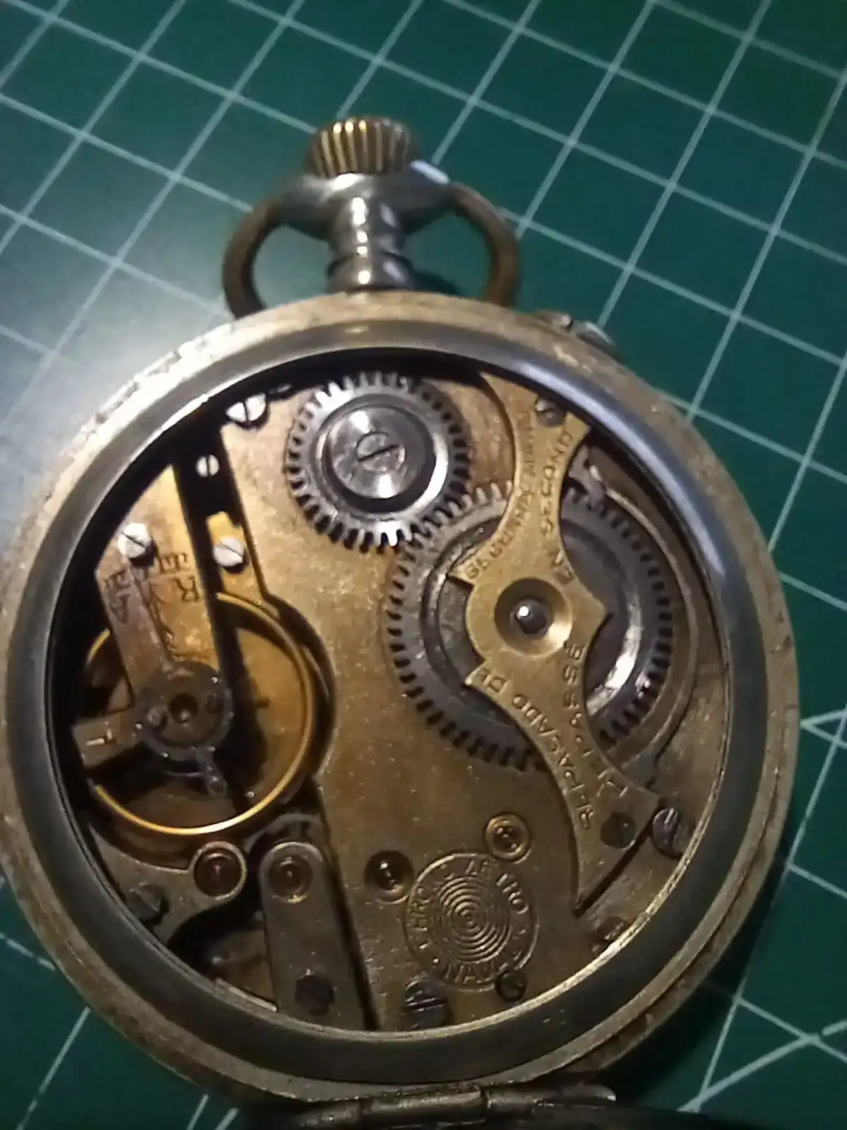

Buenos días.
Me acaban de regalar un reloj de bolsillo que en lugar de marca aparece "CHRONOMETRO NAVAL" y viene algo desajustado, ya que adelanta unos 3 minutos al días, así que he intentado ajustarlo, pero en el programa Watch Accuracy Meter que utilizo para estos ajustes en mis relojes, no consigo tan siquiera que me identifique la frecuencia del reloj y se vuelve loco buscando de una a otra frecuencia.
He buscado por internet pero no consigo localizar que calibre es para buscar sus características e intentar ajustarlo, así que intento por aquí a ver si alguien es capaz de darme algo de información del calibre o sus parámetros para meterle mano.
Si no consigo nada, lo haré por ensayo error, y ya mas adelante, en unos mese procederé a limpiarlo entero y engrasarlo para dejarlo otra vez bien.
Muchas gracias de antemano.

Tu reloj tiene un calibre del tipo Roskopf y su frecuencia es de 17250 bph. Aun así el problema no está en el ajuste, sino en que debería limpiarse y aceitarse primero, antes de hacerlo funcionar más tiempo. Tampoco estas aplicaciones del telf, para medir los tiempos del reloj, es que sean muy precisas...

Muchas gracias por la información.
Es cierto, no debería usarlo sin antes una limpieza completa.
Lo tendré en reposo una temporada y ya tras las vacaciones me pondré a ello.
