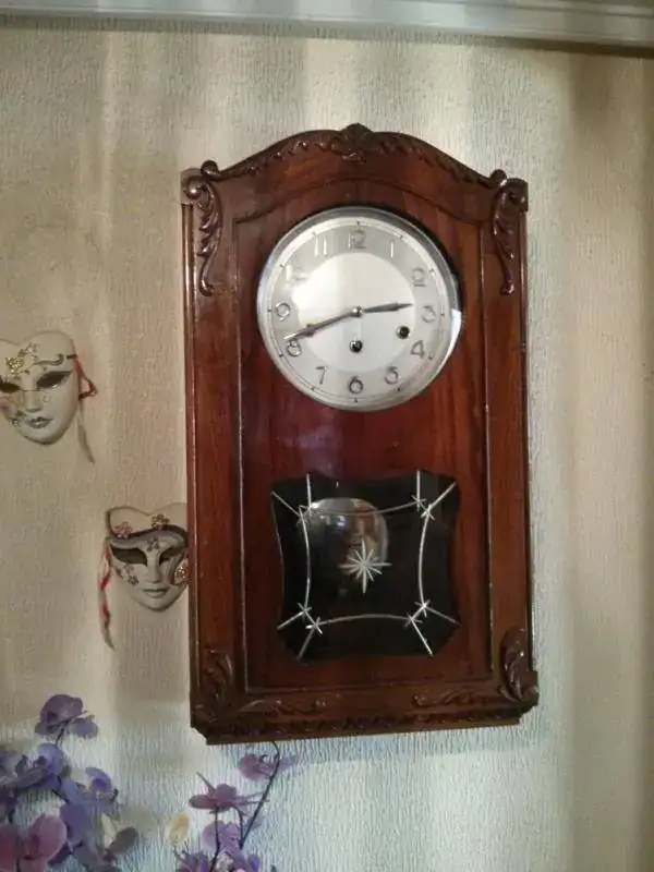

Hola a todos:
Después de la experiencia tan positiva que tuve con mi anterior proyecto ( "Florituras para un reloj 400 días" ) De nuevo , vuelvo a " utilizaros" para aumentar conocimientos.
Ahora he terminado la puesta a punto de un reloj de pared que , sorpresivamente , ha llegado a casa.
Ya lo tengo en marcha y ajustado, tanto en su sonería como en su precisión pero me han entrado algunas dudas que confío me las podais disipar .
No soy , ni mucho menos , un experto , a lo sumo , me considero un romántico cabezota al que le encanta "destripar" y reparar. Si son antigüedades y cuanto más entrada en años , más me emociona.
En su día , me fabriqué un soporte para sujetar maquinarias y poder nivelarlas para ajustarlas. Hasta ahora me he ido defendiendo más o menos pero este reloj me ha dado "una colleja" y me ha dejado , como ya os he dicho algunas dudas.

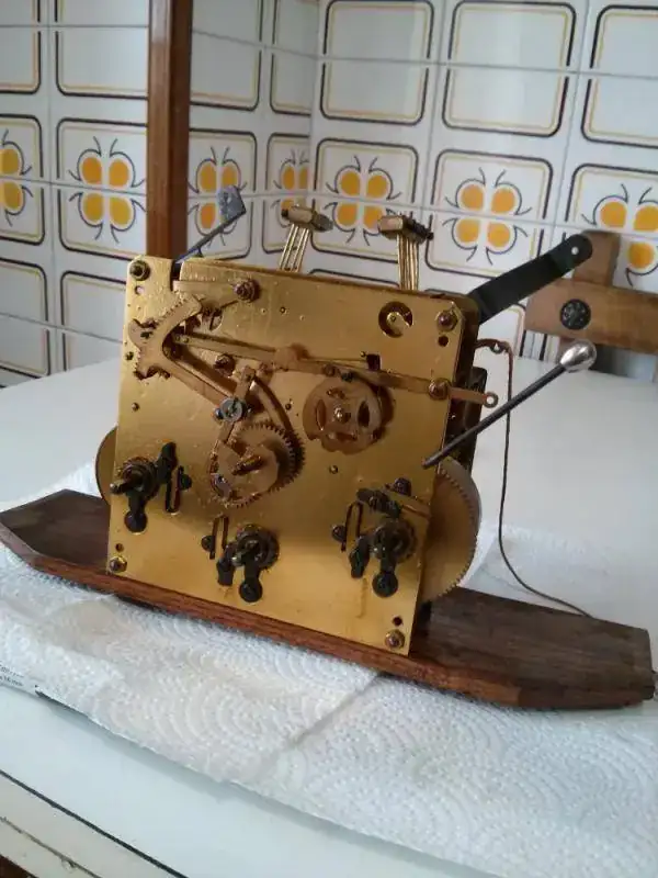

1ª .- Me podríais decir a que fabricante pertenece? Ya que no tiene nada de nada , en ningún sitio , como referencia.

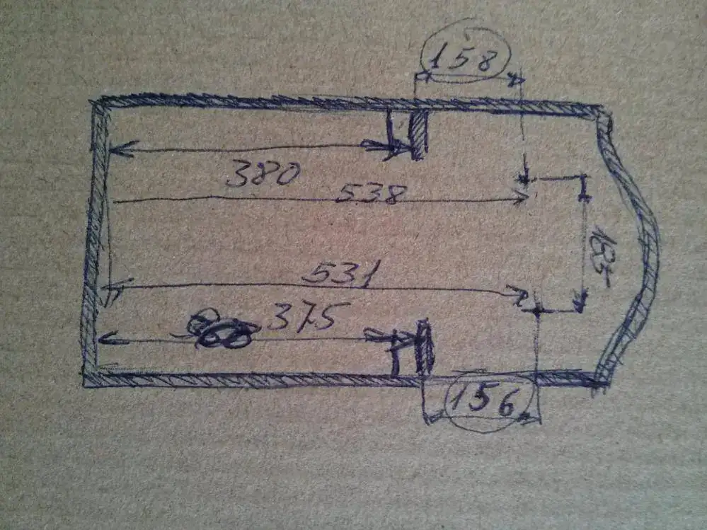

2ª .- Por que tiene 5mm de diferencia en los apoyos de la caja.
Hasta ahora , en mi corta experiencia, no me había topado con algo como esto , que por cierto , invalida el soporte que tenía fabricado.
Gracias de antemano. Reloj completo.webpMartillos 2 .webpMaquina frente.webpMedidas de los apoyos.webpReloj abierto.webp

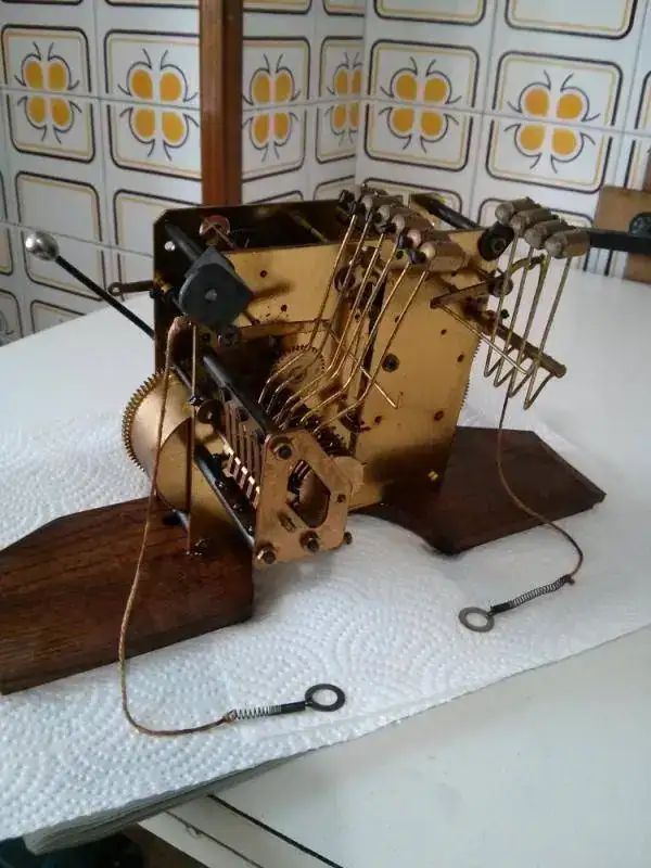

Una sonora disposición de diez macillos que le deben conferir un sonido espectacular.
Ni se me ocurriría tratar de identificar esa maquina, visto lo visto en anterior hilo.
Sólo, desearte la buena ubicación de la maquinaria, para que la soneria de varillas saque todo su esplendor, tratando que suene en la trasera del mueble, para que haga la mejor resonancia posible. Varillas que , por cierto, no se ven y que son fundamentales.

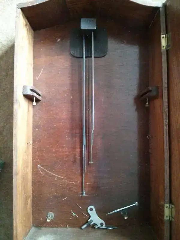

Cierto : Añado una foto del varillaje cuando llegó a mis manos.varillas.webp
Hola Markiber, Clasica máquina Francesa de los años 20-30 y posteriores, puede ser de Vedette, de Girod o algún otro, difícil precisar más. Relojes populares, bien acabados y excelente precisión y sonería, tanto los soportes como las maderas laterales se han ido moviendo con el paso de los años, originales estaban a la misma altura, pero como se corrige por el tenedor o inclinando el reloj así ha pasado sus años, puedes ponerlo todo bien.
