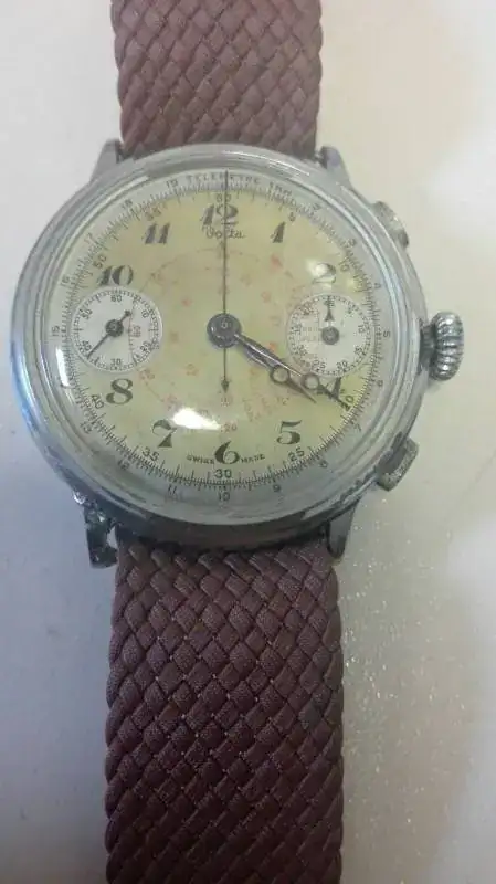

Hola compañeros, a ver si me podéis ayudar en la.identificacion de este calibre crono marca Volta ( no la habia visto antes)que yo creo que es de los años 40. Lleva rueda de pilares y no he visto coincidencia exacta con algunos que he mirado.
Que os parece en general ?
Gracias por vuestra ayuda

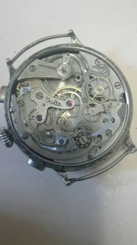

Hola
parece ser un Landeron Hahn (cal. 2 ó 3)

Si tiene toda la pinta de un Landeron aunque yo de esto ...... cortito, cortito.
Gracias Álvaro por responder e identificar este calibre como un Landeron Hann 2 ó 3, me ha servido de gran ayuda.
Buscando un poco he encontrado este hilo de Kalimocho donde habla de estos calibres y ademas sale uno exactamente igual que este.
https://relojes-especiales.com/threads/hahn-landeron.366434/
He mirado en Ranfft pero no he visto nada sobre dicho calibre. Por lo que he podido leer parece bastante antiguo , alguien sabría de que fecha podría ser?
Gracias
Muy chulo este crono Volta , por su calibre Hann y la estética debe ser de la década de 1930.
Volta otra marca de la gran familia Ditisheim.

Acá algo de historia sobre Landeron con Hahn,
https://www.watch-wiki.net/doku.php?id=Landeron
No mucho pero basta para darse una idea de las fechas aproximadas.

Buen día amigos; en mis libros de chronografos se distingue la diferencia entre los cal. 2 Leber y 3 Lever.
El libro si bien nombra a varios calibres como Landeron Hahn y otros cal. como Landeron Lever - en estos cal. 2 y 3 solo pone Landeron Lever. Desconozco la diferencia???
Lo que veo en esta máquina es la falta del martillo de vuelta a cero y además la palanca que acciona a este martillo fue adaptada mal.
Ademas una tiene acumuladora de 45 minutos y la otra a 30 minutos y esto me confunde mas.
Se me presenta una confusión entre los 2 cal. y esta máquina???

Creo que el compañero Kalimocko hace tiempo mostró una igual, y creo que misma marca.
Estimado Don Luis intento responderle a algunas de sus preguntas, pero no puedo ayudarle a solucionar sus dudas ya que no tengo los conocimientos necesarios para ello en este tipo de calibres ( en otros tampoco , jajajajjaj).
Estimado allroad: ¿usted nos puede decir si esta máquina la ha publicado anteriormente? porque recuerdo a una igual que me confundía como esta me confunde ahora???
Como dice Alvaro, en el post que se hace referencia en este mismo hilo que publico Kalimocho hay uno exactamente igual y de la misma marca Volta
El crono resetea bien, no se si quiere decir que hay una palanca mal adaptada lo desconozco. La falta de martillo de puesta a cero ???, la puesta a cero va bien.
Si la desconoce usted imagínese yo ......... Tampoco se si el calibre es Landeron Hahn 2 o es 3, ya que siempre he oído hablar de 2 y 3 a la vez , no se la diferencia entre ellos.
En unos dias le mostrare otras fotos de la maquina ya que ahora me es imposible.
Buen día All; tiene usted razón. Disculpe - pero no veía el martillo de vuelta a cero. La palanca que la empuja si bien funciona es muy gruesa en relación a la original de esta máquina.
Gracias por confirmar que es el mismo reloj que colocó el amigo Kali - Fernando a quien le envío un fuerte abrazo!!!
