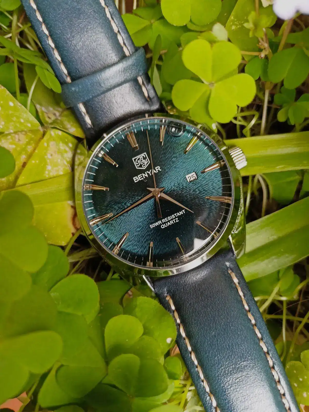

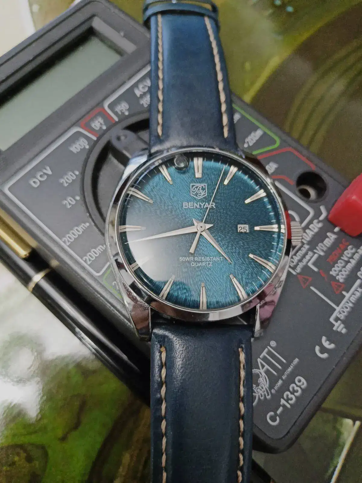

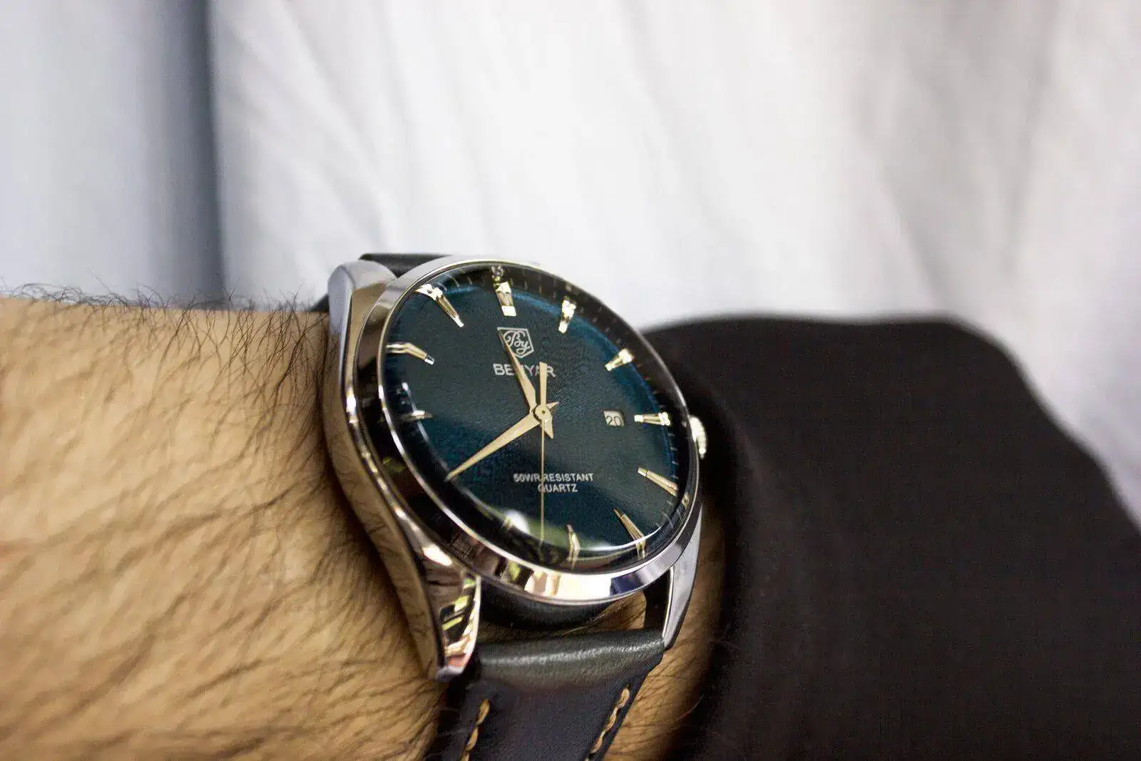

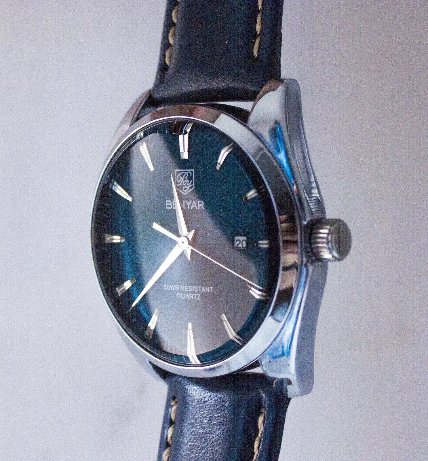

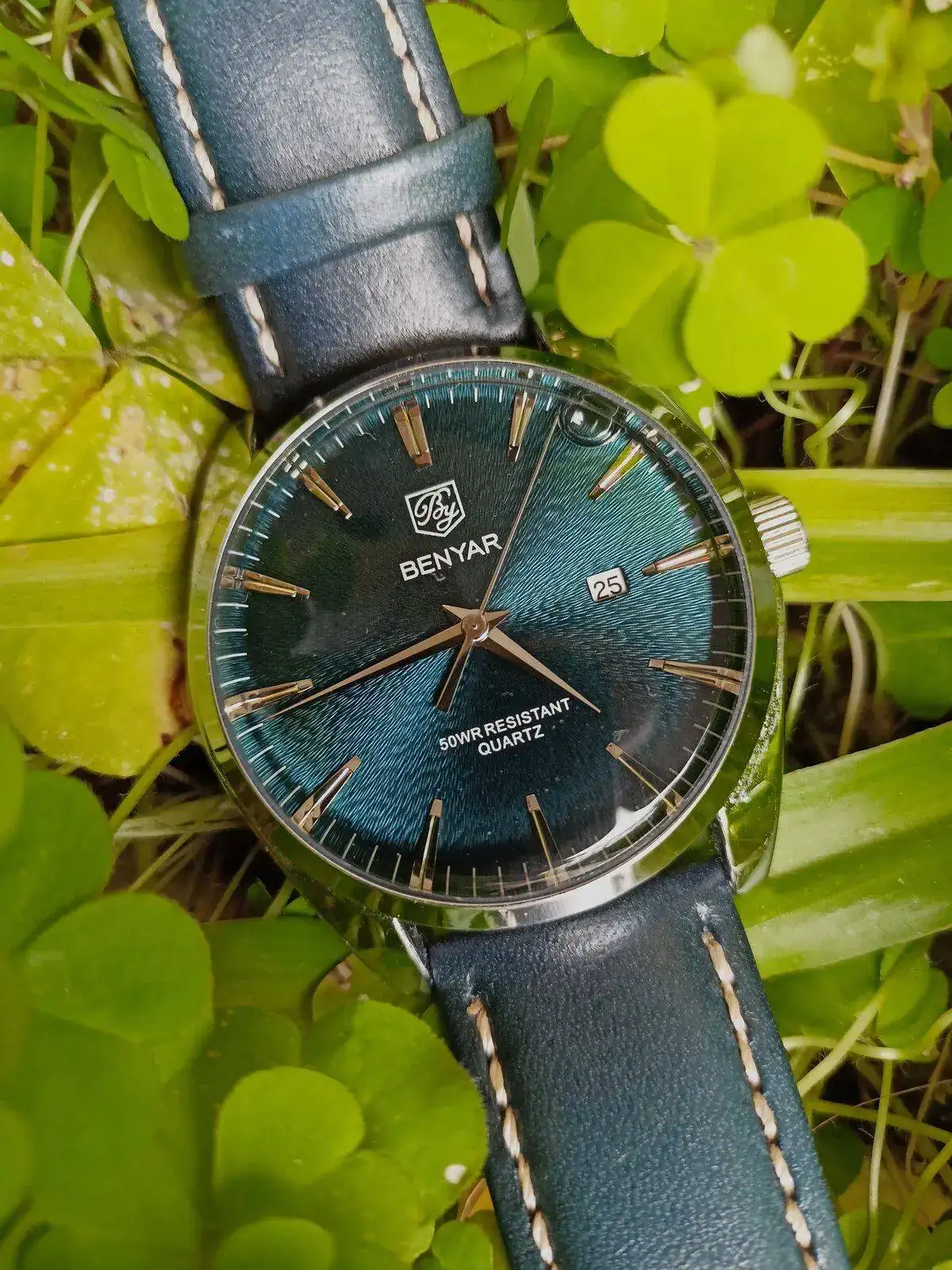

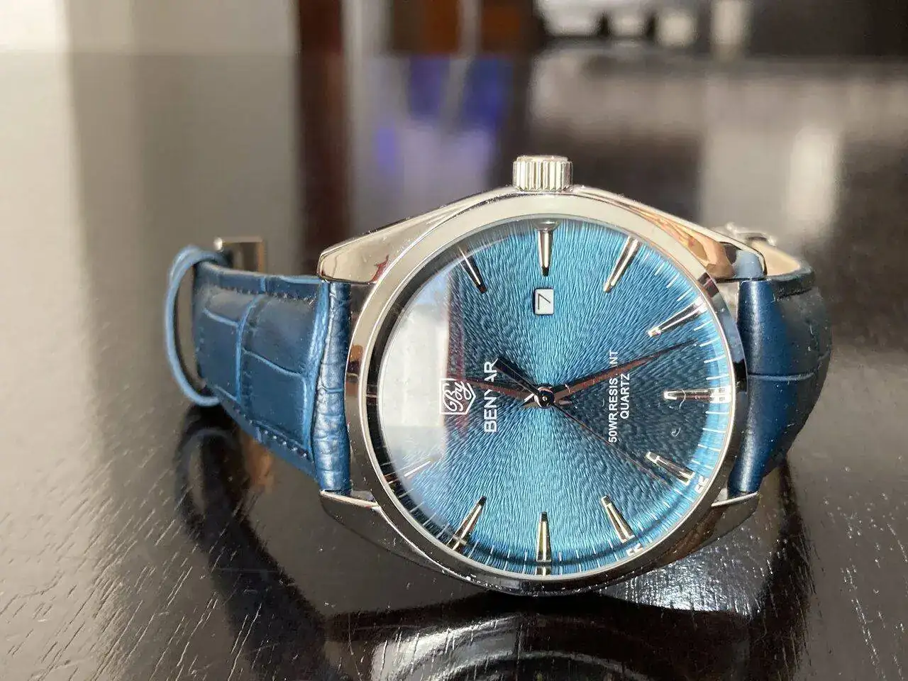

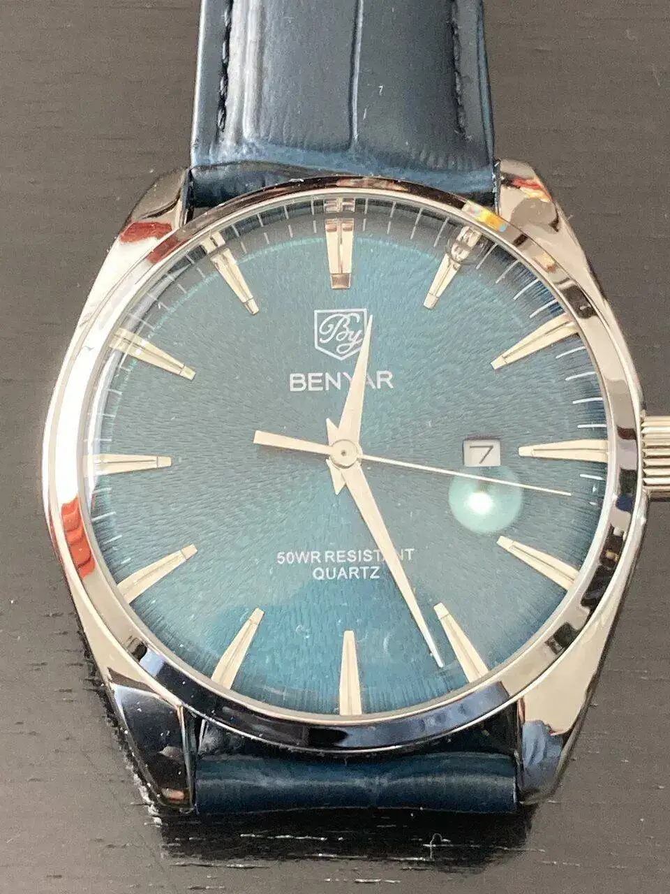

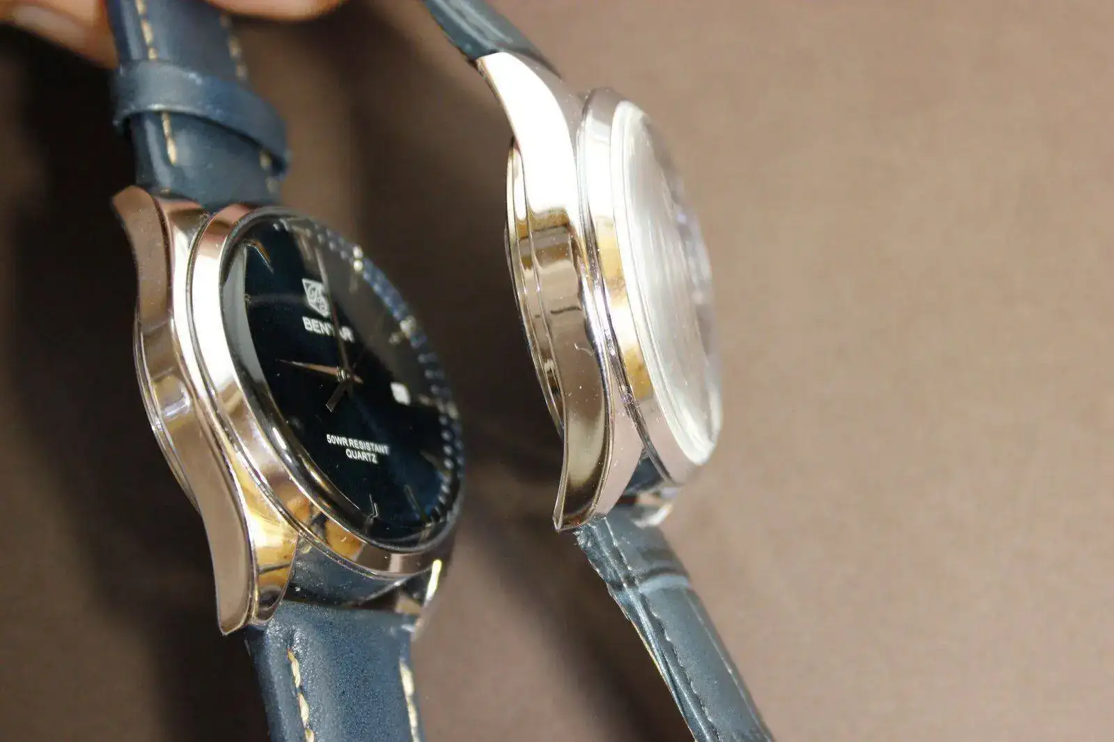

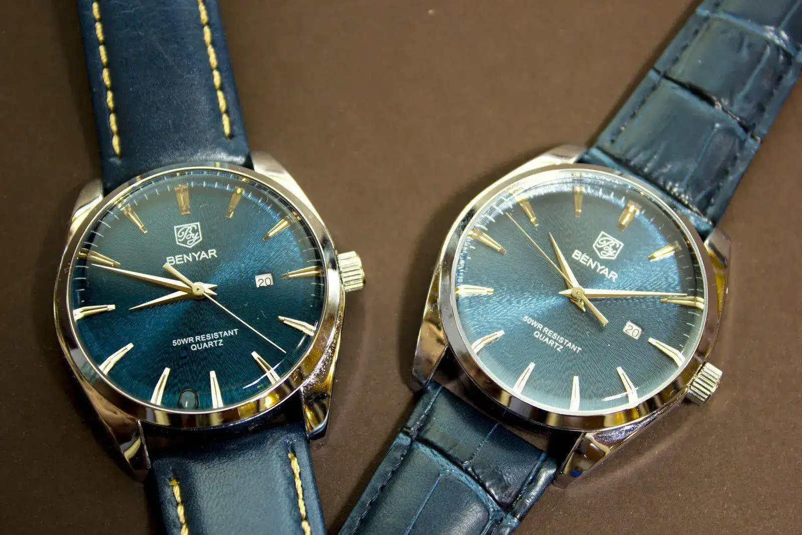

Buenas noches. Puesto que según parece va a venir el impuestazo también para compras por Internet < 22€, me he dado la prisa que he podido para terminar este vídeo hoy.
Cuando se busca "Hydromod" en Google, aparecen muchas entradas de este foro. Espero que RE quede como referencia sobre el tema de Hydromod en lenguaje castellano y ser punta de lanza en ese tema.
Hay algún hilo previo, pero a veces, por lo que he leido, este tema no había quedado muy claro. Pero después de experimentar con más piezas, creo que
este enfoque hará que quede bastante más claro y los aficionados a este tipo de modificaciones puedan añadir sus piezas al hilo.
Además creo que es primicia este primer Benyar 5163 al que se aplica Hydromod, con su fabuloso Miyota 2115. Nunca una pieza de menos de 14€ me ha dado tanto. Del Casio MRW-200H hay varios en Youtube, en mi mismo canal pongo enlaces, pero no queda igual, ni por asomo, aunque sea una pieza más cara.

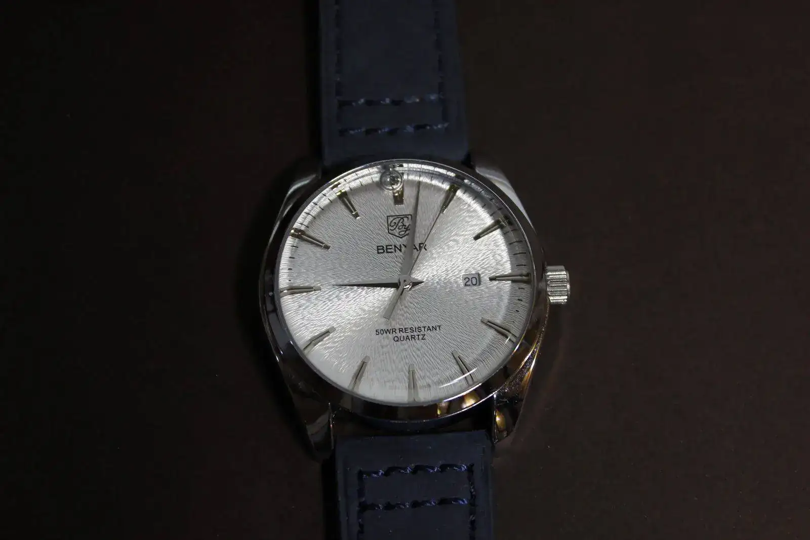

En el Benyar blanco, el efecto no es tan espectacular, puesto que por mucho que se sature el color, sigue siendo blanco. Y respecto a la "burbujita" que me ha quedado en los Benyar... reconozco que al principio no fue buscada, pero ahora que me he acostumbrado a ella, me recuerda un poco a esos juegos de agua de los niños y a una colonia antigua que llevaba dentro un muñeco. Me da juego.
Espero que lo disfrutéis.

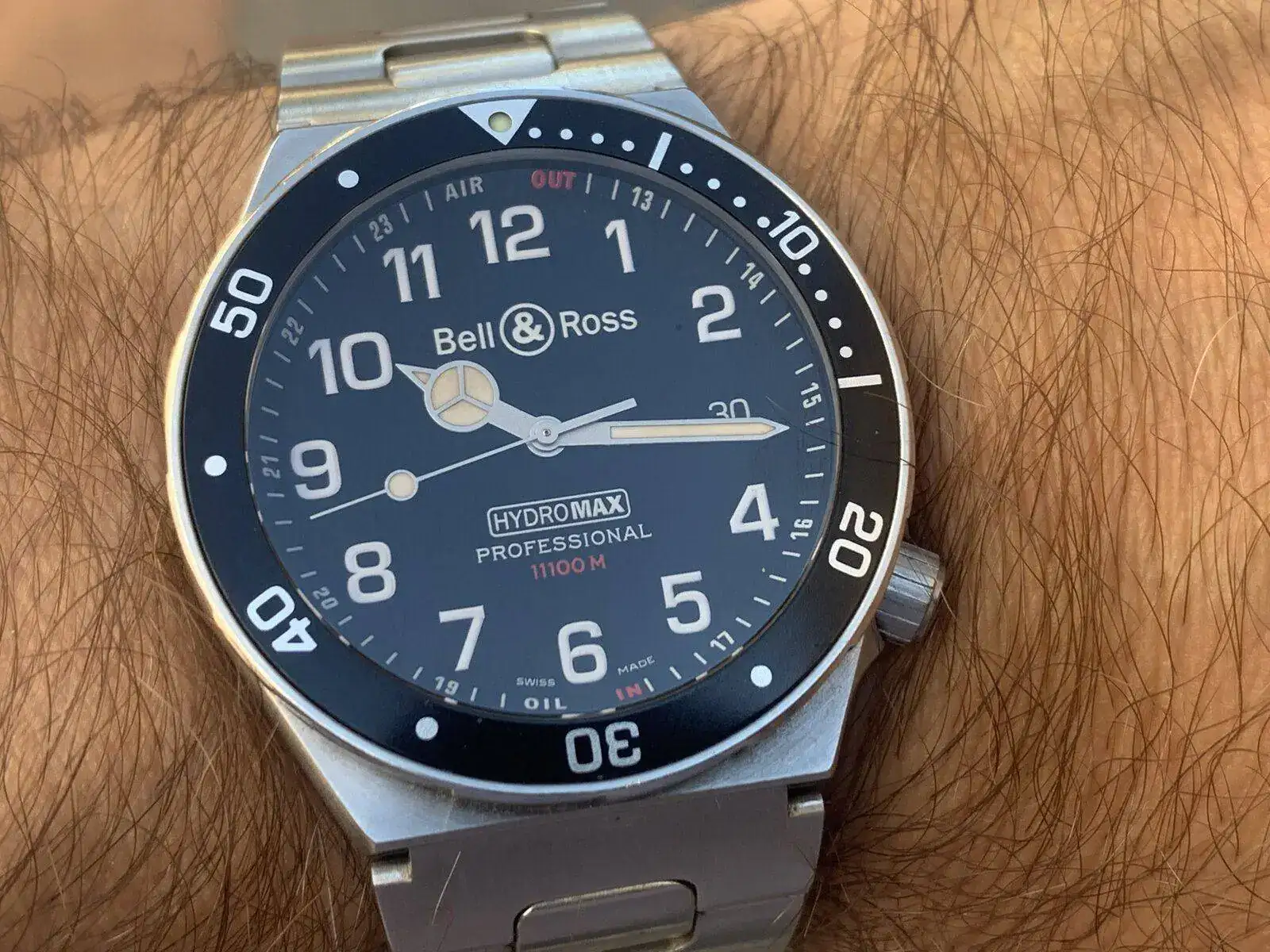

Mi aportación a este simpático hilo. B&R hydromax resistente hasta 11100 metros/ 1100 bares
A las 6 tiene una entrada de aceite, a las 12 salida de aire la trasera se adapta a los cambios de presiones por eso no lleva burbuja.
La legibilidad es fantástica en cualquier angulo dentro o fuera del agua
Supongo que el cambio de pila será más caro de lo habitual, pero Supermán podría bajar a ver el Titanic con ese reloj. O incluso dar un paseo por la Fosa de las Marianas... y además es bonito. Una pieza muy poco vista. 👍
Reacciones: patrick22 y unicoru
El cambio de pila es cada 7 años incluye revisión completa Precio razonable 😜La espera de 3 meses es lo más complicado.

Gracias por compartir este "curioso" hilo.
Reacciones: Alfredo BRB
Interesante, sobre todo por el tema de la legibilidad ya que no creo que ningún humano vaya a hacerse inmersiones de kms si no es dentro de un submarino....por otro lado me surgen unas dudas: ¿alguien ha estudiado lo que sufren los movimientos por la resistencia creada por el aceite en las agujas? o dicho de otra manera ¿qué periodo de vida que tienen respecto al mismo movimiento que trabaja sin la resistencia creada por el aceite?...si hablamos que el variar el propio peso de las agujas puede afectar a los movimientos, supongo que darles una resistencia con aceites producirá un efecto similar, no?.
Hay movimientos que no toleran en absoluto el aceite. Y ya no solo por el "torque" del segundero, sino por que las distintas piezas a veces pueden producir una resistencia interna. Si se juntan ciertos plásticos y se echa aceite entre ellos, cuesta mucho más desplazar uno sobre otro, pues se quedan como "pegados", yo creo que eso es lo que pasa en movimentos cuyo tren de rodaje tiene piezas plasticas.
Dicho de otra forma, yo he tenido que tirar algunos movimientos SUNON pues no funcionan con aceite.
Respecto a los que sí lo toleran como los Miyota que yo he probado, hasta ahora no he notado alteración alguna, van igual de exactos que antes. Si tengo un Lorus que estuvo funcionando perfectamente hasta agotar la pila, ahora no le tengo con pila, pues no lo uso. La verdad es que nunca un reloj estuvo mejor engrasado. :D Con el tiempo iré informando.
Y efectivamente, en estos lo he hecho por un tema estético. Ya tengo un reloj que en teoría baja a 1000 metros sin aceite. Aunque quizá alguna vez baje a bucear con un reloj "de vestir", no será su principal función, dudo que a más de 40 metros se llegue a ver mucho el dial. Una vez hice una profunda a esos metros y se pierde muchísima luz, parece que es otro planeta. El Sol pierde tanto protagonismo que sentí cierto "agobio".

Hombre, yo me refería a la durabilidad más que a la pérdida de exatitud; es decir, con el "esfuerzo" extra que tienen que hacer las agujas, sobre todo pensando en la trotadora del segundero, al estar inmersas en un medio más denso que el aire y aunque el resto de elementos o entgranajes soporten un funcionamiento estando inmersos en aceite ¿seguro que ese esfuerzo extra que necesita la trotadora del segundero para trabajar en un medio mas denso respecto para el cual fue diseñado el circuito, no fuerza algunos elementos no mecánicos de un circuito de cuarzo? vamos que no me refiero tampoco a los elementos mecánicos, sino a los electrónicos.
Pongamos que si la vida media de un circuito, cuyas agujas trabajando al aire, fuese de 20 o 30 años ¿Seguro que no se le acortará la vida trabajando con las agujas inmersas en un medio de más densidad?, o lo que es lo mismo, que en vez de durar 20 o 30 años, dure 10, antes de estropearsele algo debido al sobreesfuerzo.
Es simple curiosidad, pero sabiendo lo delicados que son los movimientos para muchas cosas, creo firmemente que un mismo movimiento trabajando en un medio más denso tendrá una vida util menor al tener que general el mismo pulso bajo un mayor esfuerzo.
Sea como fuere, es muy interesante este asunto, y la verdad que tampoco tiene mucho problema que un movimiento/circuito de un reloj de cuarzo de 15 euros, dure 30 años trabajando al aire o 10 años trabajando en un medio más denso.

Creo que si surge un problema será más mecánico que electrónico. De hecho mi antiguo ordenador de buceo esta tambien relleno de aceite. Creo que incluso este aceite podría beneficiar a la parte electrónica, siempre y cuando sea puro y no contenga agua. La verdad es que la electrónica me importa poco, pues si fuera por ella, sospecho que el reloj sobrevivirá incluso a mi hijo. Ya veremos que pasa con la mecánica y los distintos minúsculos engranajes, pero mi experiencia de "ñapas" es que si una cosa dura meses, se puede dar por buena e "indefinida". 😁

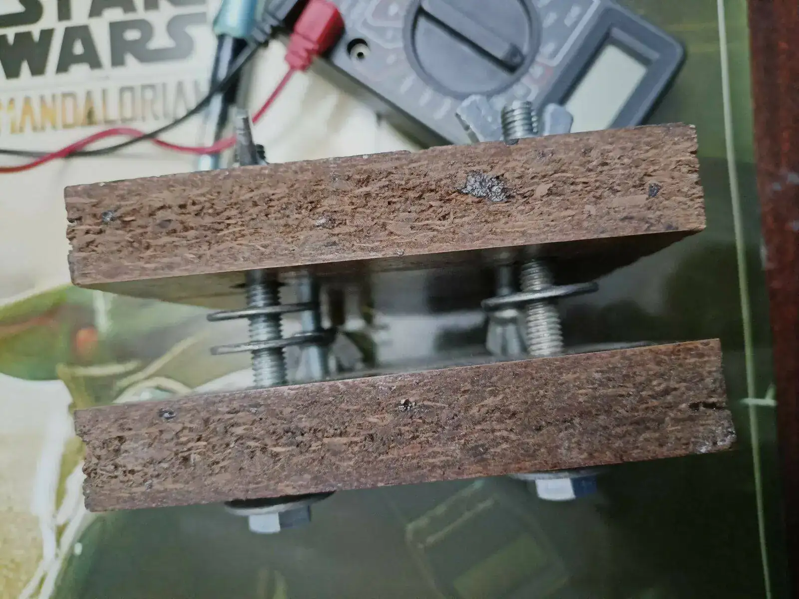

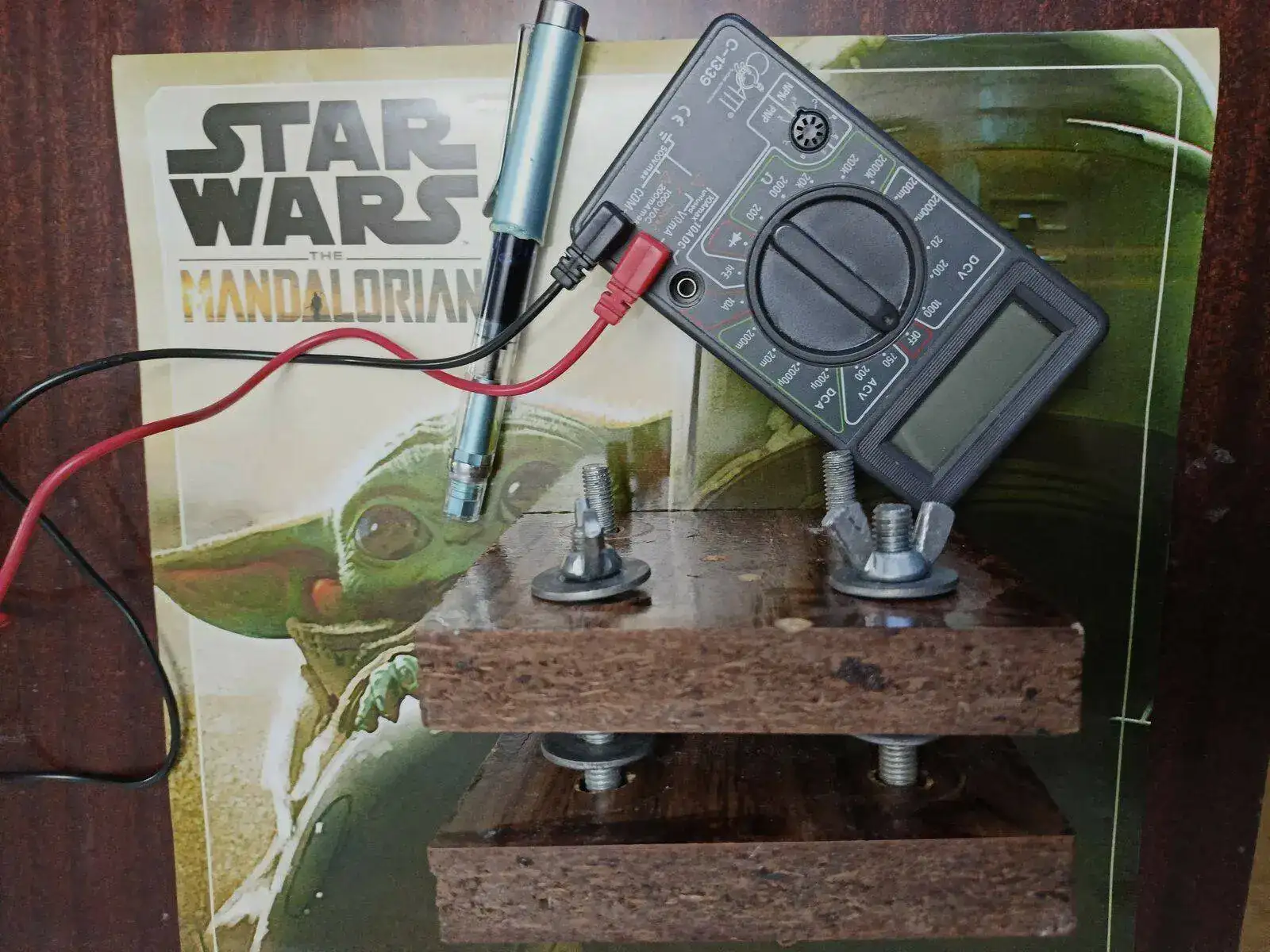

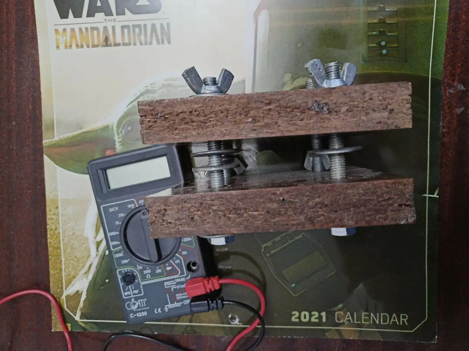

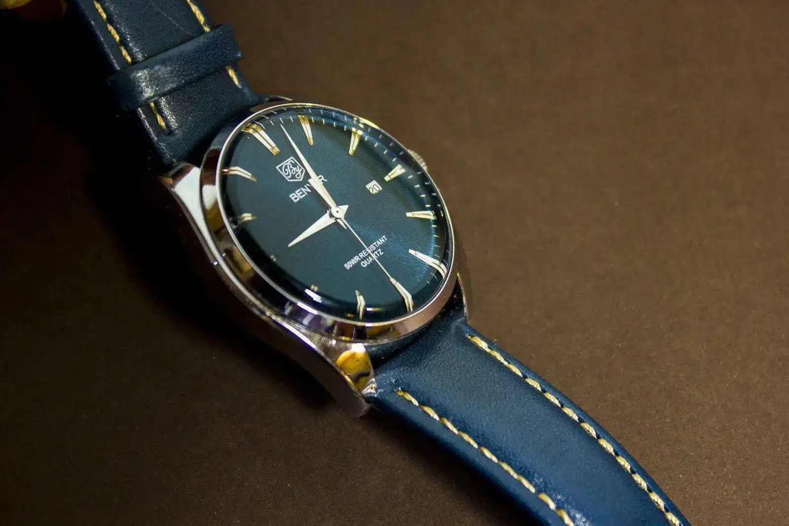

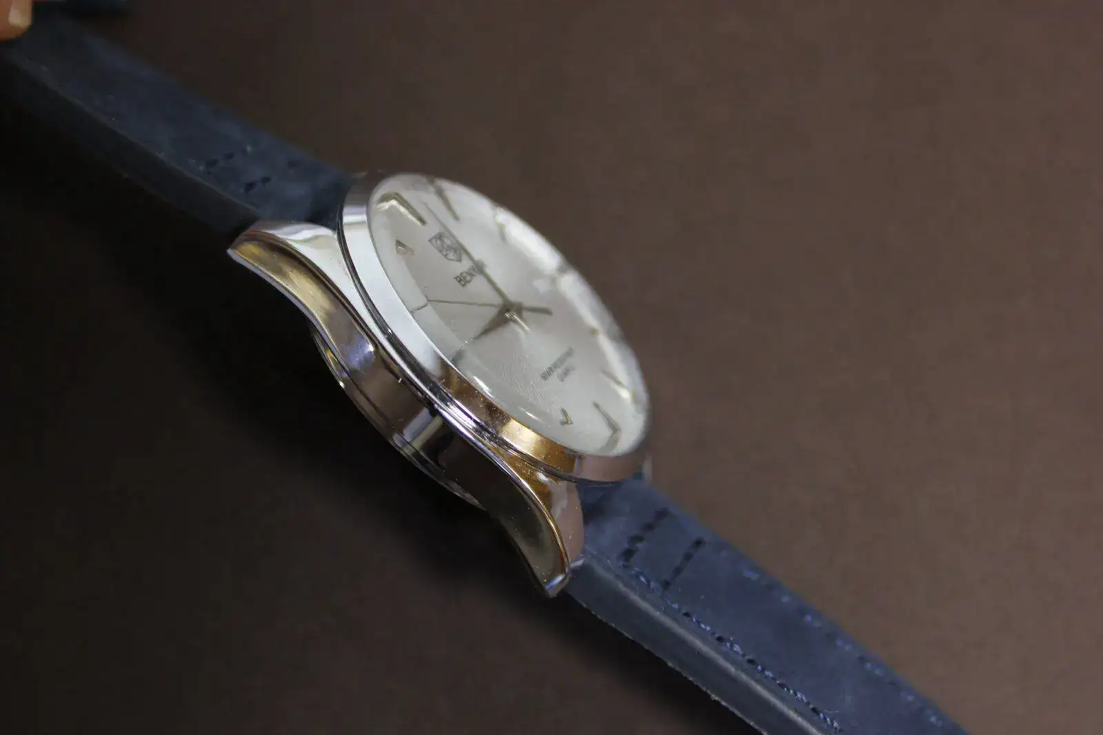

Hola Alfredo, vi tu video en YouTube y está muy claro, tengo el mismo reloj y me gustaría hacerlo hydromod, lo único que me preocupa es cómo cerrar la tapa trasera nuevamente, he visto otros videos de este mismo Pagain donde se rompe una prensa de tapar relojes (china) y no logran cerrarlo, podrías subir alguna foto de la prensa de madera que mencionas tienes, muchas gracias por tu aporte.
Esta es la "prensa" que yo me hice. La verdad es que funciona mucho mejor que la que compré. Lo que a veces hago es usar los soportes de la prensa que compré para hacer presión.
Cierto que el Pagani tiene una presión de tapa de las más fuertes con las que he tenido que lidiar. La ventaja es que me enamora el segundero fluido, como en un mecánico.

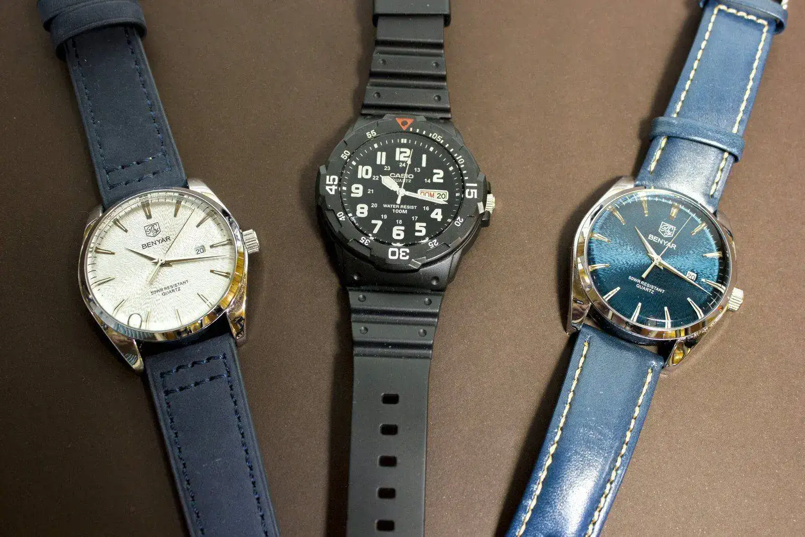

Yo me compré un Casio de tornillos que también tiene ahora Hydromod, pero no es un reloj para toda ocasión.
Por eso se lo hice, ya hace un tiempo a este Benyar. Mucho más fácil que el Pagani. En este caso no llegué a hacerlo perfecto y se me ha quedado una burbujita, pero tengo también comprada una correa de silicona y si algún día tengo oportunidad me lo llevaré a bucear. Eso si que será un reloj todo-terreno.
Ver el archivos adjunto 2360467
Ver el archivos adjunto 2360468
Ver el archivos adjunto 2360469

Si no lo he hecho ya es porque si color (blanco) no mejoran tanto. El aceite satura el color y le da más viveza.

Hola, termine el hydromod, les dejo algunas fotos de cómo quedo, gracias Alfredo por tu ayuda !!!! El producto que use es el de mi compañía 3M Fluorinert FC-77. Ahora que este funciono voy a probar 2 productos más de mi compañía (Fluorinert 72 que la única variación es el flash point y el otro es Novec obviamente de 3M también) y después les dejo los comentarios, me parece que para el próximo proyecto agarro un Festina muy lindo que tengo, o un Casio después comentó. Hay algo que quería comentarles que me pareció interesante el producto que use (FC-77) cuando se evapora no deja ningún tipo de residuo, en caso de que prueben en un reloj si no funciona solo lo dejan secar y ni una sola marca queda, después comento cuando pasen un par de meses si sigue funcionando bien.
