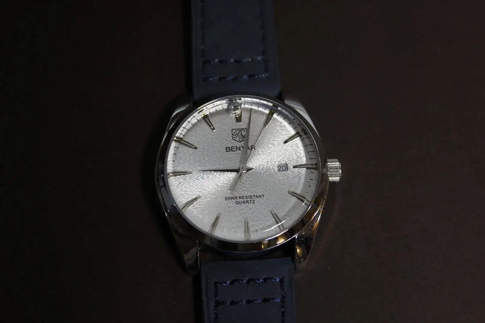

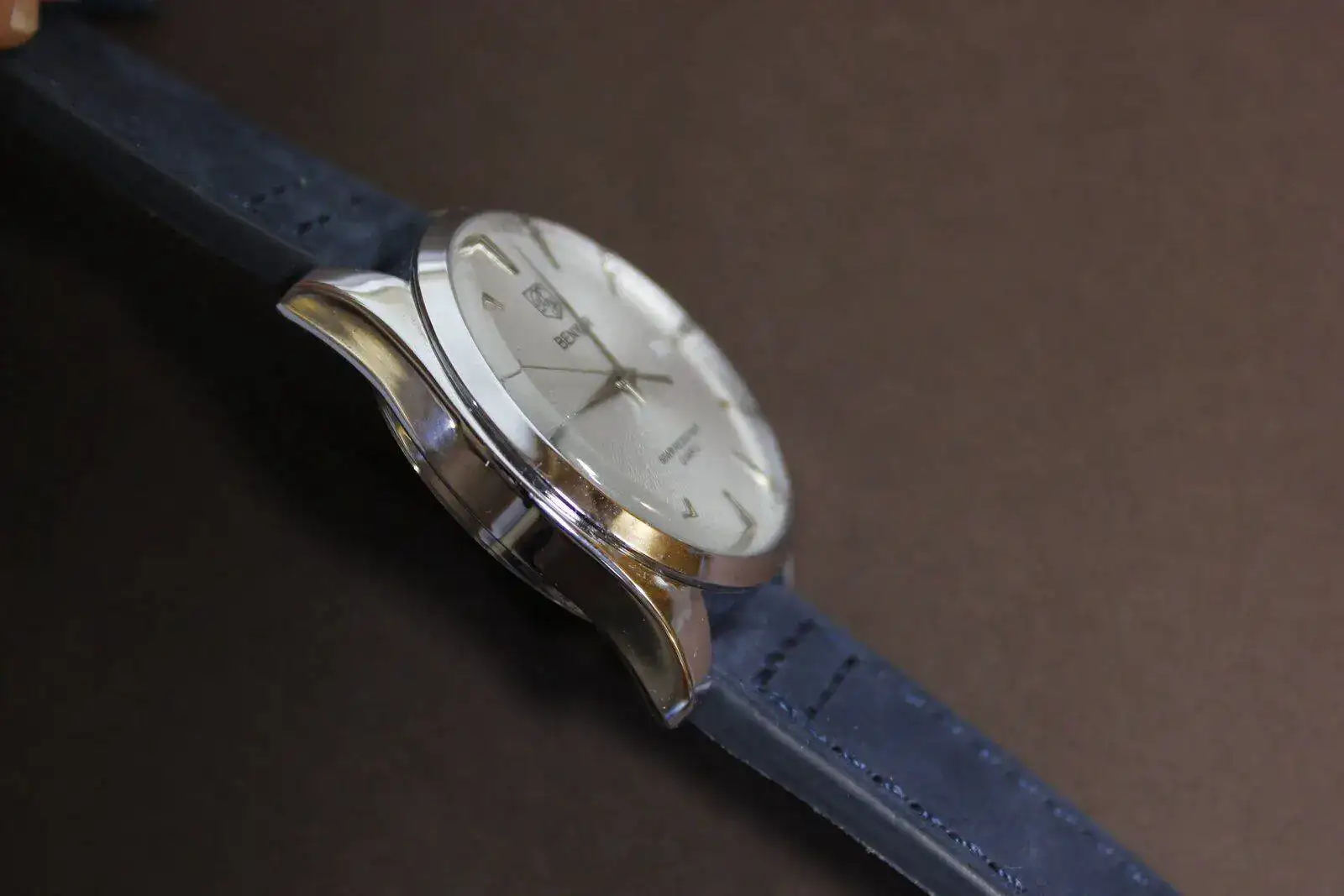

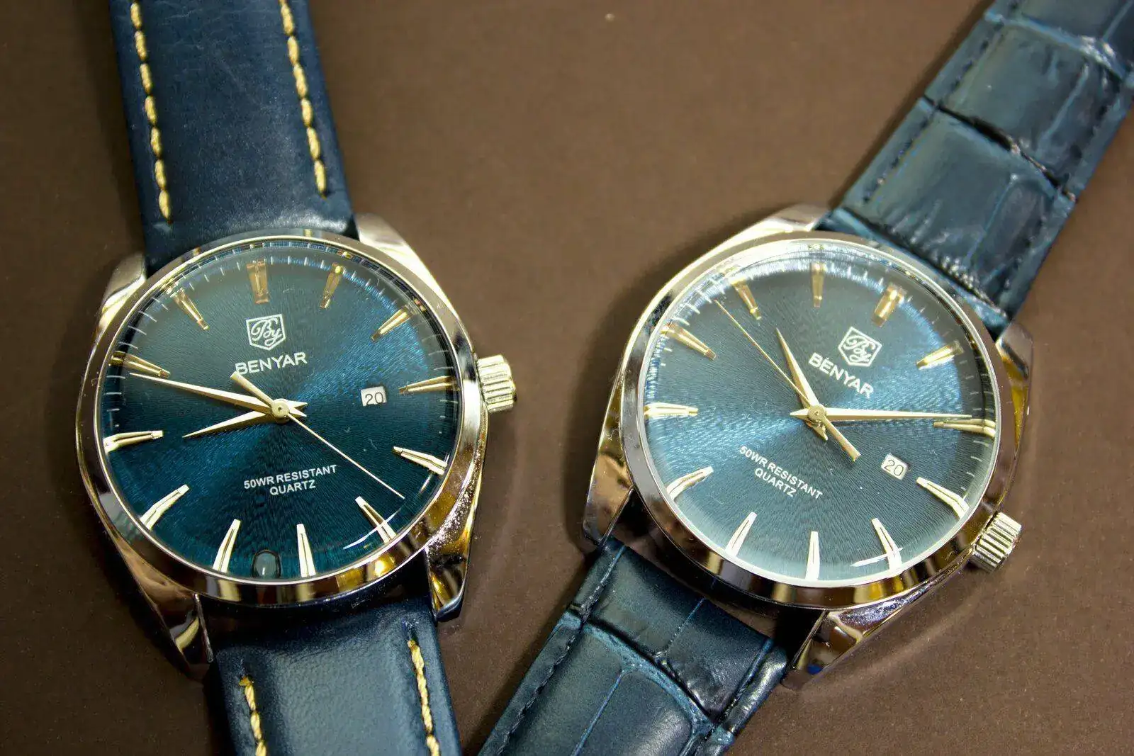

Buenas noches. Puesto que según parece va a venir el impuestazo también para compras por Internet < 22€, me he dado la prisa que he podido para terminar este vídeo hoy.
Cuando se busca "Hydromod" en Google, aparecen muchas entradas de este foro. Espero que RE quede como referencia sobre el tema de Hydromod en lenguaje castellano y ser punta de lanza en ese tema.
Hay algún hilo previo, pero a veces, por lo que he leido, este tema no había quedado muy claro. Pero después de experimentar con más piezas, creo que
este enfoque hará que quede bastante más claro y los aficionados a este tipo de modificaciones puedan añadir sus piezas al hilo.

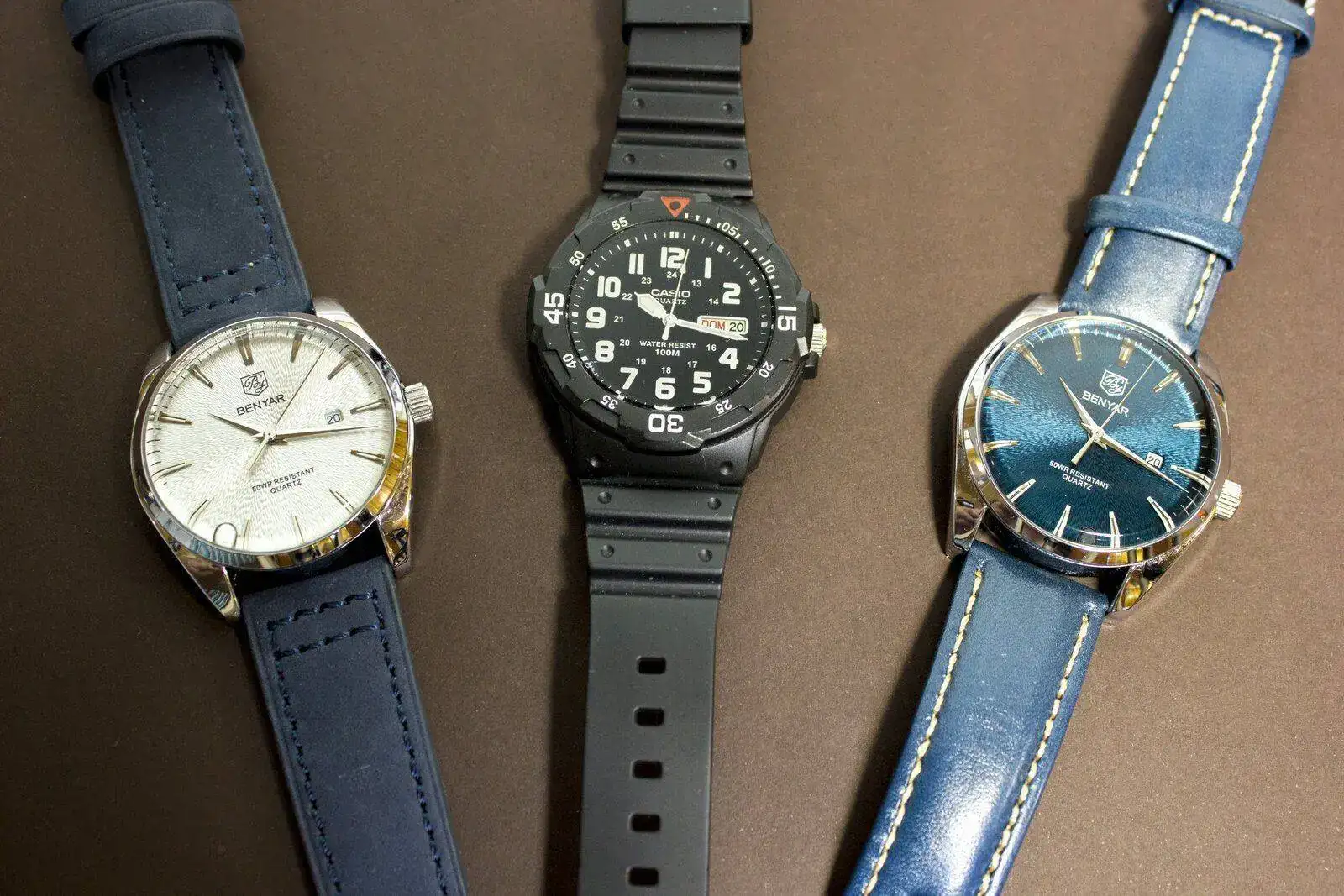

Además creo que es primicia este primer Benyar 5163 al que se aplica Hydromod, con su fabuloso Miyota 2115. Nunca una pieza de menos de 14€ me ha dado tanto. Del Casio MRW-200H hay varios en Youtube, en mi mismo canal pongo enlaces, pero no queda igual, ni por asomo, aunque sea una pieza más cara.

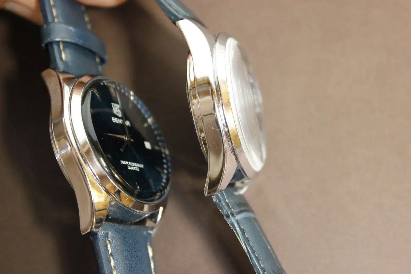

En el Benyar blanco, el efecto no es tan espectacular, puesto que por mucho que se sature el color, sigue siendo blanco. Y respecto a la "burbujita" que me ha quedado en los Benyar... reconozco que al principio no fue buscada, pero ahora que me he acostumbrado a ella, me recuerda un poco a esos juegos de agua de los niños y a una colonia antigua que llevaba dentro un muñeco. Me da juego.
Espero que lo disfrutéis.

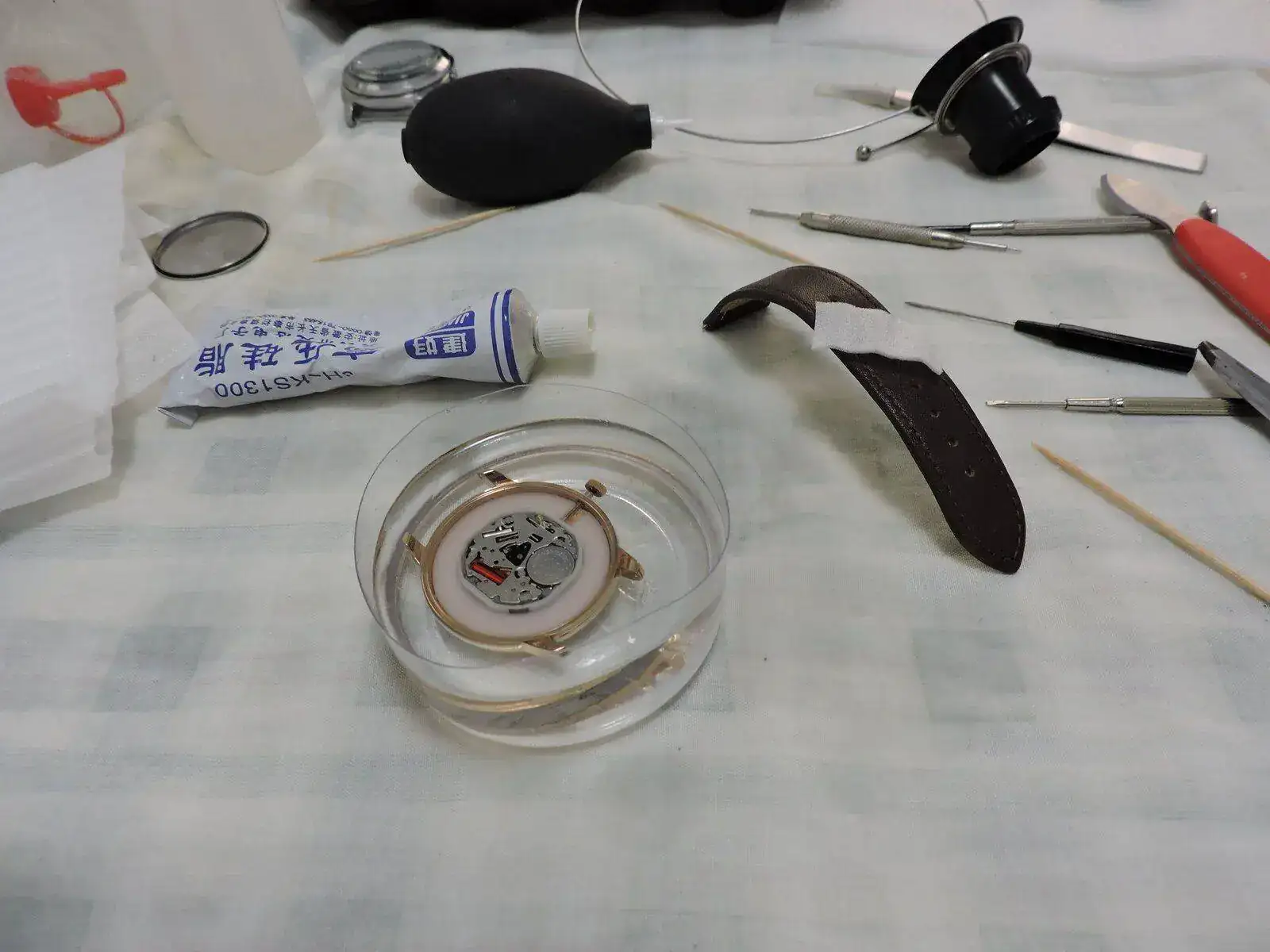

¿Cómo hay que hacer para que no quede burbuja dentro?

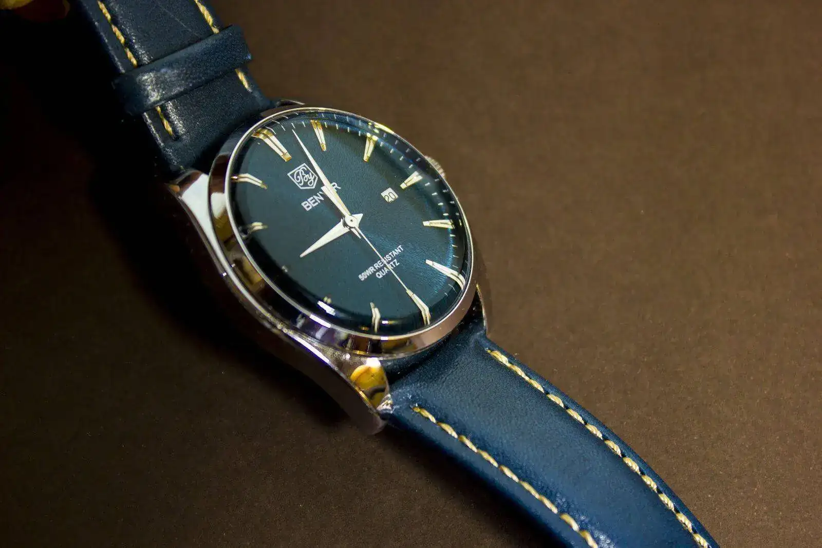

Alfredo te han quedado estupendos los tres, sobre todo el verde como bien dices, es espectacular lo bien que quedan los relojes con el aceite, no se como no hay más modelos en el mercado con lo bien que se ven.

Lo que hacen algunos es sumergir bien en aceite la caja del reloj (desmontada) y realizan el cierre de la caja bajo el agua. Se puede practicar con algún reloj inservible, directamente con agua. Al poner la tapa es donde aparece el problema... pues si se atornilla es mucho más sencillo, o incluso si es de rosca. Dejando la corona ligeramente sacada, no enganchada al movimiento, se cierra y el exceso de aceite sale por allí. Pero... con las tapas a presión es que es mucho más "violento" y hay que hacerlo normalmente fuera del recipiente. Es decir, sale más aceite del que debería y por eso conviene rellenarlo con una jeringuilla luego.
En mi caso, creo que parte de la culpa de la burbuja es un minúsculo trocito de un plástico de envoltorío que incluí (en la foto está encima de la correa, pero era solo una pequeña parte de lo que se ve), para que el aceite pueda expandirse o contraerse, pues creo que parte del aire lo incluí al meter aquello que tenía microburbujitas. Aunque ahora ya no sé que me gusta más, creo que prefiero que tenga una burbujita muy pequeña a que no tenga, supongo que depende del modelo.
Si es importante sacar el dial y el movimiento para que no queden burbujas atrapadas. Hay quien usa alguna perilla para sacar y meter el líquido hasta que deja de salir aire. En todo caso, dependerá de la habilidad de cada persona.

Cuando los diales tienen algo de color, es como si este se resaltase de forma irreal, como si el cristal fuese perfecto. Eso es algo que he aprendido de esta tanda, la importancia del colorido para que este "explote" al máximo. Con un cristal de záfiro, podría tenerse una pieza digna de usarse para vestir o para hacer una inmersión profunda, todo el rango. Si los solares fueran más baratos, muchos serían perfectos para este tipo de modificaciones, esos si podrían sacarse directamente por el fabricante pues se quitaría el engorro de los cambios de pila.

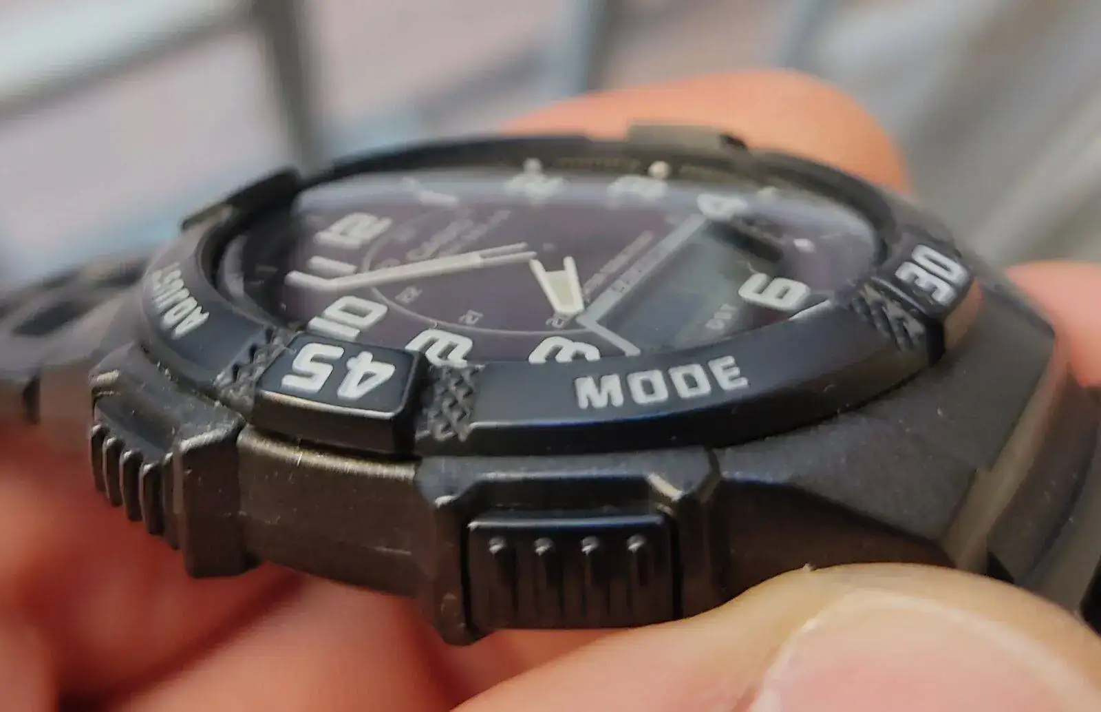

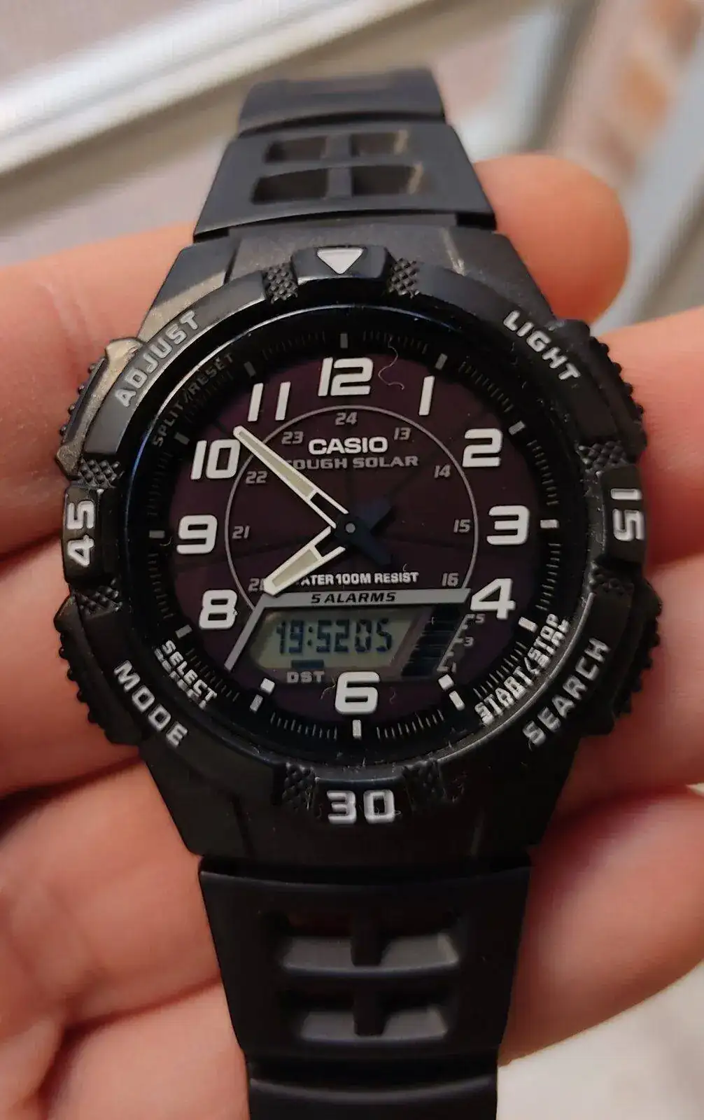

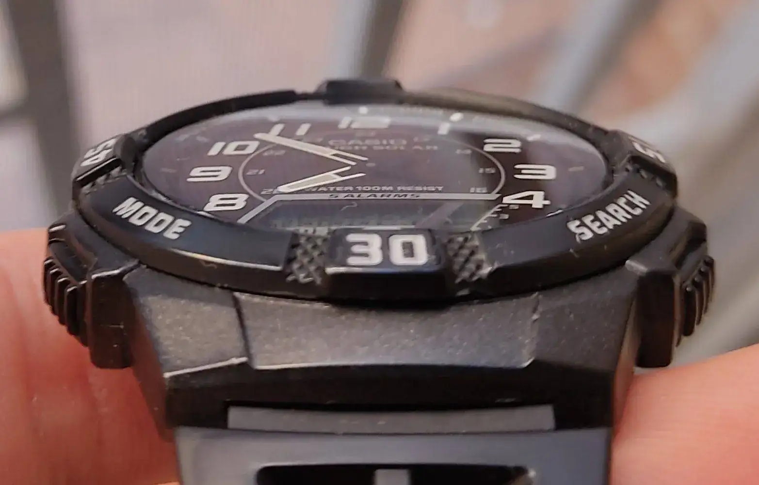

Aquí está mi hydromod, lleva funcionado alrededor de un año y de momento bien, este verano me lo llevaré a bucear a ver si aguanta, aunque no creo que baje más de 30m.
Se pueden comprar Casios con este módulo muy baratos, totalmente recomendable en cuanto a funcionalidad y comodidad.

Excelente aporte. No imaginaba que con tantos botones un reloj como este podría aguantar la estanqueidad. Supongo que tendrá junta en cada uno de ellos. ¡Estupendo! Te ahorras el engorro del cambio de pila. Parece el reloj perfecto para sobrevivir cualquier actividad.
Reacciones: unicoru
Yo también tenía mis dudas pero no pierde nada por los pulsadores. Cuando rellené de aceite un Seiko Arnie H558 que también tiene pulsadores funcionó bien igualmente, supongo que mientras las juntas estén bien no hay problemas.
